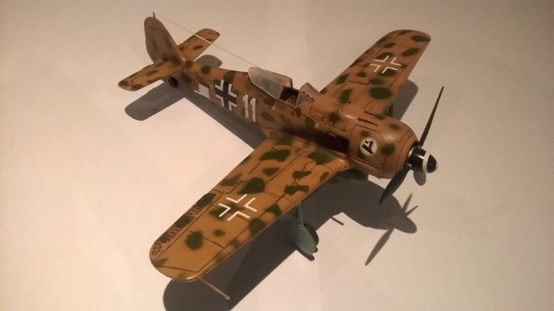

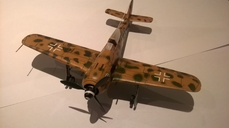

Da ich Realist bin ist die Bismarck noch (vermutlich längere Zeit) in der Schachtel und ich habe mit einer Focke-Wulf 190 in 1:72 begonnen,
die letzte Woche dann endlich fertig geworden ist. (Bilder anbei)
Bevor es den Experten hier jetzt kalt den Rücken hinunterläuft bitte beachtet folgendes:
Ich bin echt wieder Feuer und Flamme für den Modellbau und habe den Ehrgeiz was ich anpacke auch bestmöglich zu machen,
aber ich habe das erste Mal überhaupt eine Airbrush in der Hand gehabt, bin was Kunst und Zeichnen angeht leider ziemlich talentfrei,
erhebe nicht den Anspruch auf "historische" Korrektheit sondern baue einfach aus der Schachtel und bemale nach Anleitung mit leichten Abwandlungen wenn etwas anderes mir persönlich besser gefällt. Über die Cockpithaube ärgere ich mich aber echt, die hatte ich dooferweise bei der Klarlackversiegelung schon aufgeklebt :x
(bis vor 4 Wochen hatte ich von Dry-Brushing, Washing, Panel-Lines, Pre-Shading, Decal`s usw. noch nie gehört!)
So, das war`s erstmal. Sorry dass es doch etwas länger geworden ist.
Hoffe auf Euer Feedback sowie konstruktive Kritik und bedanke mich bei allen Usern hier schon mal für die super Erklärungen, Tipps und Ansätze die ich mir hier herausziehen konnte !

Keine Angst, es wird hier niemand über dich herfallen. Dein Wiedereinstiegsmodell ist doch echt gut geworden. Freue mich schon auf die kommenden Werke und ganz besonders auf den Snowspeeder.

Dein Wiedereinstieg ist doch spitze gelungen, meine Versuche beim Neubeginn sahen nicht so gut aus! :mrgreen:

Die FW 190 sieht ja schon mal nicht schlecht aus.
Das mit der Haube ist natürlich doof gelaufen. Aber sowas merkt man sich für die Zukunft 8-)

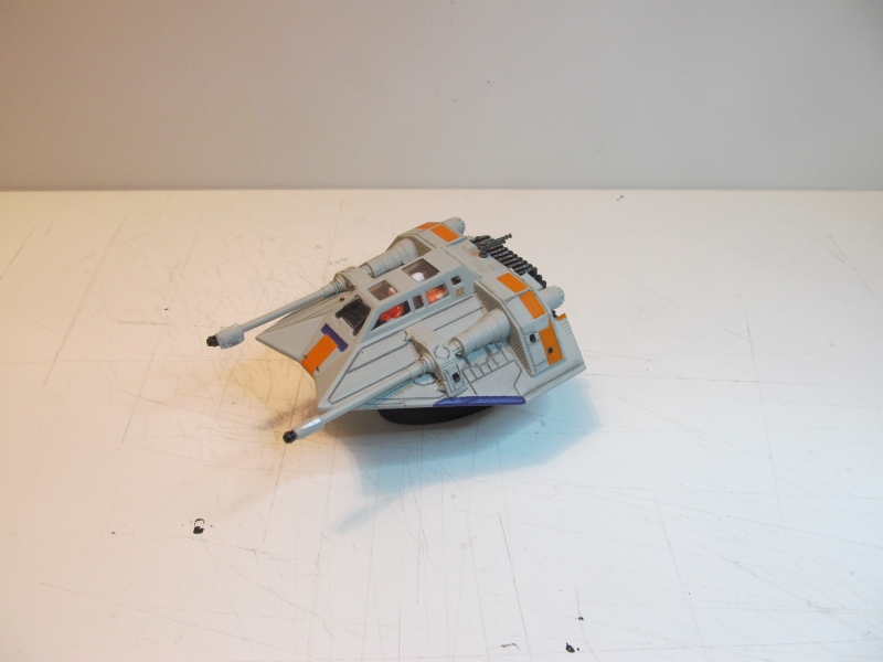

Was für eine Me 262 soll es denn werden?
Den Snowspeeder habe ich gerade hinter mir. Kurzer Auftragsmodellbau für meine Tochter.
(das Lila musste auf Wunsch der Auftraggeberin da hin ;) )
Hübsches kleines Modell mit erstaunlich guter Passgenauigkeit.

Sieht doch super aus, gar nicht wie ein (Wieder-)Einstieg.
Probier demnächst mal dunkelbraun statt schwarz für die Panellines. Die Haube könntest du eventuell mit glänzendem Klarlack wieder einigermaßen richten.
Axt hat geschrieben:...Die Haube könntest du eventuell mit glänzendem Klarlack wieder einigermaßen richten.
Das halte ich nicht für richtig. Da hilft nur noch rauspolieren (mit Zahnpasta o.ä.)

vielen Dank für die positiven Rückmeldungen und Tipps !
Freut mich echt riesig das Euch die Focke Wulf gefällt und motiviert ungemein weiterzumachen und besser zu werden...

...an die Haube wage ich mich evtl. später nochmal ran. Ich habe Angst da was zu verschlimmbessern.

Dein Snowspeeder sieht klasse aus! Und das lila passt doch super - es fliegen ja auch Frauen bei den Rebellenpiloten auf Hoth ;)

Hast du das mal ausprobiert? Ich ehrlich gedacht noch nicht, ich weiß gar nicht, wann ich zuletzt überhaupt Klarsichtteile verbaut habe. Deshalb hatte ich es auch sehr vage formuliert... ;)
Meine Überlegung: Mattlack raut die Oberfläche auf, Glanzlack gleicht Unebenheiten aus. Das ist doch das gleiche wie mit Future. Rauspolieren, womit auch immer, halte ich in diesem Falle für eher destruktiv, da bleibt die Kanzel wohl kaum dran.
Wie auch immer, man sollte es mal ausprobieren. In dem Fall würde eine verstaubte Wüstenrollbahn als Base auch eine verstaubte Haube erklären... ;)
Axt hat geschrieben:Hast du das mal ausprobiert?
Ja. Eben als mir mal klarer Glanzlack unter die Maskierung gelaufen ist. Und die Haube war dann alles andere als klar.
Ob es mit Future funktioniert, weiß ich nicht. Das kannte ich damals noch gar nicht. Aber mit der Zahnpasta hat es funktioniert.
War aber eine mühselige Aktion.

...Ja. Eben als mir mal klarer Glanzlack unter die Maskierung gelaufen ist. Und die Haube war dann alles andere als klar....
Ja freilich, weil die RÜCKSEITE der Maske ( die Kleberschicht ! ) rauh war !
Zuerst einmal sei festgestellt:
Klarsichtteile lassen sich sehr wohl kratzerfrei polieren wenn man nur ausreichend geduldig ist.
Aber nur bei oberflächlichen Kratzern !
Risse, Brüche und tiefgreifende Veränderungen durch Plasikkleber lassen sich so gut wie nicht nicht mehr entfernen.
Aber sogar ausgehärteter Sekundenkleber auf Klarsichtteilen läßt sich vorsichtig abkratzen und die dann matte Stelle wieder polieren.
Woher ich das weiß ? -->Habe ich gerade vor einigen Tagen durchführen müssen.
Sehr gut eignen sich die Nagelpolierfeilen der Mädels aus dem Kosmetikbedarf, die sind billiger als ein Appel und ein Ei !
Ja, Klarlack ist prima geeignet um Kratzer aufzufüllen und eine gleichmäßig glänzende Oberfläche zu erzeugen.
Er sollte allerdings nicht alt und zäh sein und in dieser Konsistenz aufgepinselt werden, denn dann gibt es häßliche Schlieren, Rotznasen und sonstige Oberflächenstörungen.
Wer nicht über das modische amerikanische Future-Zeugs ( oder Pledge, wie es jetzt anscheinend heißt ) verfügt, darf sich sehr wohl an den entsprechenden deutschen Erzeugnissen bedienen !
Ich selber verwende LIDL Parkettversiegler, das Zeugs ist äußerst flüssig, trocknet in Windeseile, kostet nicht die Welt und hält vermutlich bis in das nächste Jahrhundert !
Ich verwende es auch um die matten Oberflächen meiner Modelle gegen das berüchtigte Silbern der Abziehbilder vorzubereiten !
