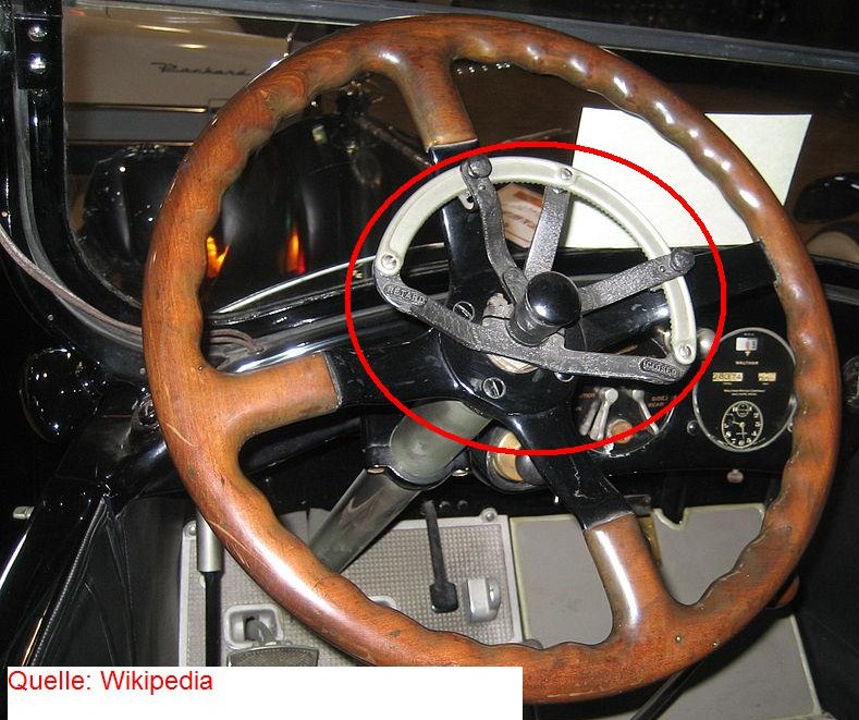

Das Model T hatte darüber hinaus keinen im heutigen Sinne bekannten Zündverteiler sondern eine sehr spezielle „Summerzündung".
Diese arbeitet wenn ich mich richtig erinnere mit vier seperaten Zündspulen, die mit einem an der Nockenwelle angeflanschten rotierenden Niederspannungs-Zündverteiler verbunden sind.
Jede der Spule hat ihren eigenen Unterbrecher, der auf der Niederspannungsseite den Stromkreis in schneller Folge unterbricht und so an der Zündkerze mehrere Zündfunken erzeugt. Die elektrische Energie dafür liefert ein im Schwungrad eingebauter Dynamo.
Darüber hinaus muß sowohl während der Start aber auch Betriebsphase die Zündung mittels eines Handhebels am Lenkrad immer wieder neu justiert werden.

Zündverstellung von Hand war bei frühen Ottomotoren Standard.
Meines Wissens war allgemein ein Hebel an der Lenksäule angebracht.

panzerchen hat geschrieben: Meines Wissens war allgemein ein Hebel an der Lenksäule angebracht.
Kuckste hier
Es war ja beliebt, im Betrieb die Zündung von Hand in Richtung spät zu verstellen um dadurch Fehlzündungen mit entsprechendem Krawall im Auspuff zu provozieren !
