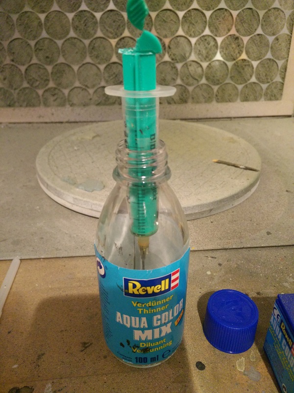

Hat schon mal Jemand hier Revell Aqua Color Mix mit den ebenfalls wasserbasierten Vallejos ausprobiert ?
...Die Spritzen passen exakt durch die Öffnung der Verdünnung...
Das verstehe ich nicht.
Warum sollten sie nicht durch die Öffnung passen, die ist ja im Vergleich zu jeglicher Spritze riesengroß ! ( ??? )
Da würde nicht nur die Kanüle durchpassen sondern auch der Stutzen an der Spritze selbst. ( ??? )
flieger
Beiträge: 24
Registriert: Sa 11. Apr 2015, 20:36
Wohnort: Böblingen
Er meint, das die Komplette Spritze durch den Flaschenhals der Verdünnungsflasche passt und Du somit auch bei niedrigen Flüssigkeitsstand
in der Flasche noch Flüssigkeit auf ziehen kannst.
Gruß Alfred
SharkHH
Beiträge: 893
Genau, Alfred. So sieht das dann aus:
