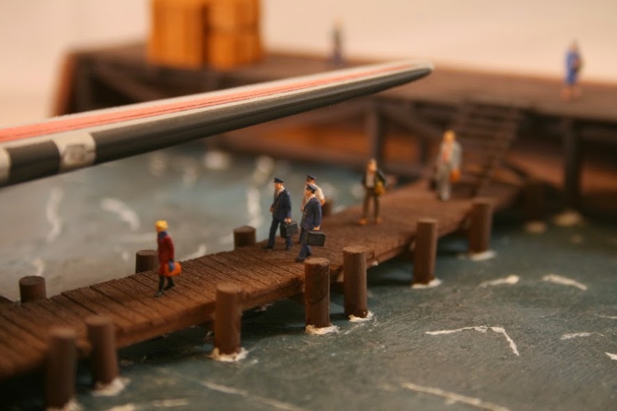

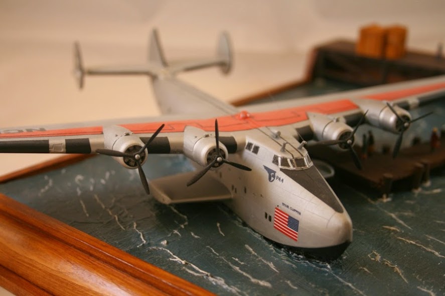

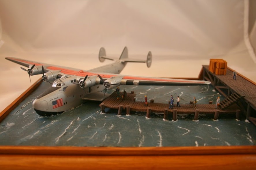

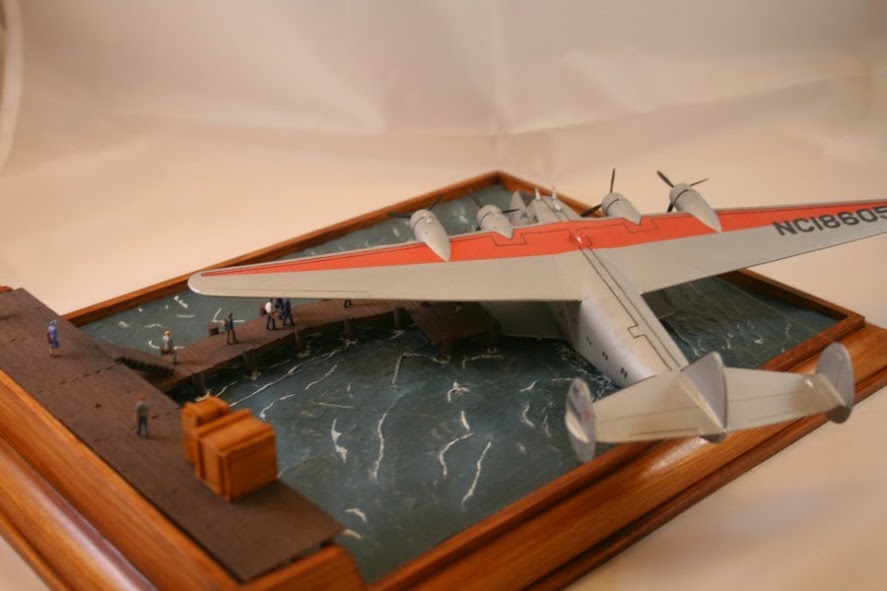

meine hier vorgestellte Boeing 314 Clipper habe ich in ein kleines Dio integriert:
Das war übrigens mein erstes Diorama und ich gebe zu, dass man noch das eine oder andere verbessern kann. Für Anregungen habe ich jeder zeit ein offenes Ohr.
Gruß Björn

Da hast Du echt was raus gehauen aus diesem alten Kit! Du weisst ja was ich von den alten Airfix Kits halte, darum gleich beide Daumen hoch. Mir gefällt Dein Dio gut. Mit den Figuren bekommt es eine sehr authentische Dynamik.
Zwei Dinge sind mir aber aufgefallen.
Ich würde das Flugboot noch am Pier festmachen da es sonst wegen der Strömung abdriften würde.
Mit Acryl Gel Brillant kannst Du dem Wasser noch mehr Tiefe geben. Ev. sind 4-5 dünne Schichten nötig, bis das Ergebnis stimmt.

das mit der Befestigung ist ein Aspekt den ich warum auch immer gar nicht betrachtet habe. Vielleicht werde ich da noch was machen, wenn meine jährliche Entstaubungs-Aktion meiner Modell ansteht.
Das mit dem Tiefeneffekt werde ich bei Gelegenheit mal probieren.
