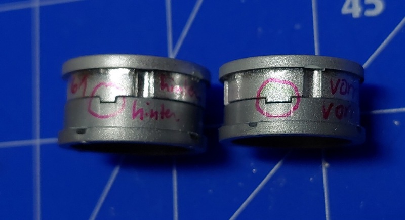

Weil ich ja beim Audi R8 schon einmal so jämmerlich eingegangen bin, als es um die Räder ging, bin ich dieses Mal akkurat nach Plan und Teilenummern vorgegangen.
Nachdem Lackieren habe ich die Teilenummer auf die Teile geschrieben, step by step, damit nichts durcheinander kommt.
Deshalb bin ich mir sehr sicher, dass ich keine Teile vertauscht habe.

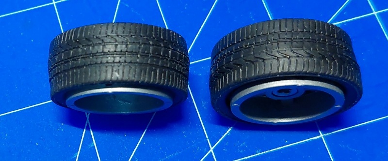

Zu den Reifen: es macht keinen Unterschied ob "links oder rechts" herum, es sieht immer gleich aus.
Hier habe ich nur ein Hinterrad getestet.
Den Reifen habe ich gemäß Zeichnung (Diagonales Profil nach Fahrzeug Innenseite) gedreht.
Vorderreifen und Hinterreifen sind deutlich unterschiedlich, also auch hier "nix falsch gemacht".
Mir kommt es vor, als wären die Reifen zu schmal.
Die Nuten im Reifenkörper sehen für mich symmetrisch aus, was eine umgedrehte Montage bestätigt.

Wie es auch bei Dirk zu sehen ist, stehen die Felgen Innenseiten über:
viewtopic.php?t=8417&start=15
Ist dann wohl so beim Bausatz...
Ich werde den Hobel ansetzen, bis es schön aussieht...

Hallo Bert,
Könnte auch ein Produktionsfehler sein.
Bei meinem kleinen Käfer, Maßstabmäßig natürlich nicht das gleiche, hatte ich in zwei von vier Reifen einen erheblichen Ungleichstand...So wie du es beschreibst..." ballig ".
Konnte es bei mir aber durch vorsichtiges abschleifen wieder etwas ausgleichen. Aber der Reifen scheint bei dir ja auch zu schmal für die Felge zu sein...seltsam...
So sollte es jedenfalls nicht sein, da hast schon recht!

Mich stört eher der "ballige" Reifen, der nur mit dem Wulst aufliegt. Entweder der Durchmesser der Innenfelge ist zu groß oder der Innendurchmesser des Reifens zu klein. Den Überstand der Felge auf der Innenseite siehst du ohnehin nur, wenn du das Modell von unten betrachtest.
Wie wäre es denn, wenn du, unabhängig von der Bauanleitung, alle Varianten ausprobierst?

Da hast du recht, außerdem wäre es ja auch nicht der erste und nicht der letzte Bauplan-Fehler...

Also keine Verwechslung möglich. Vorne und hinten sind die Felgenteile eindeutig "codiert".
Die vordere Sache sieht brauchbar aus, nur hinten passt es nicht. Es ist auch völlig egal, ob der Reifen links oder rechts herum montiert ist, er ballt sich immer. Man kann es an den kippenten Rädern gut erkennen.
Es scheint mit der Innenseite (beim diagonalen Profilmuster) des Reifens zu tun zu haben; dem geht ich morgen nochmal nach.

Wofür sind die Vertiefungen im Rad? Muss der Reifen dort einrasten? Hast du ihn vielleicht nicht richtig aufgezogen?
Als ich meinen jahrzehntealten Jo-Han 500K gabaut habe, waren die Gummireifen so hart und auch eingeschrumpft, dass ich sie nicht mehr aufziehen konnte. Ich habe dann mit einer neuen Skalpellklinge Span für Span an der inneren Rundung abgeschält, bis sie auf das Rad passten. Vielleicht ist das hier auch die ultimative Lösung.
