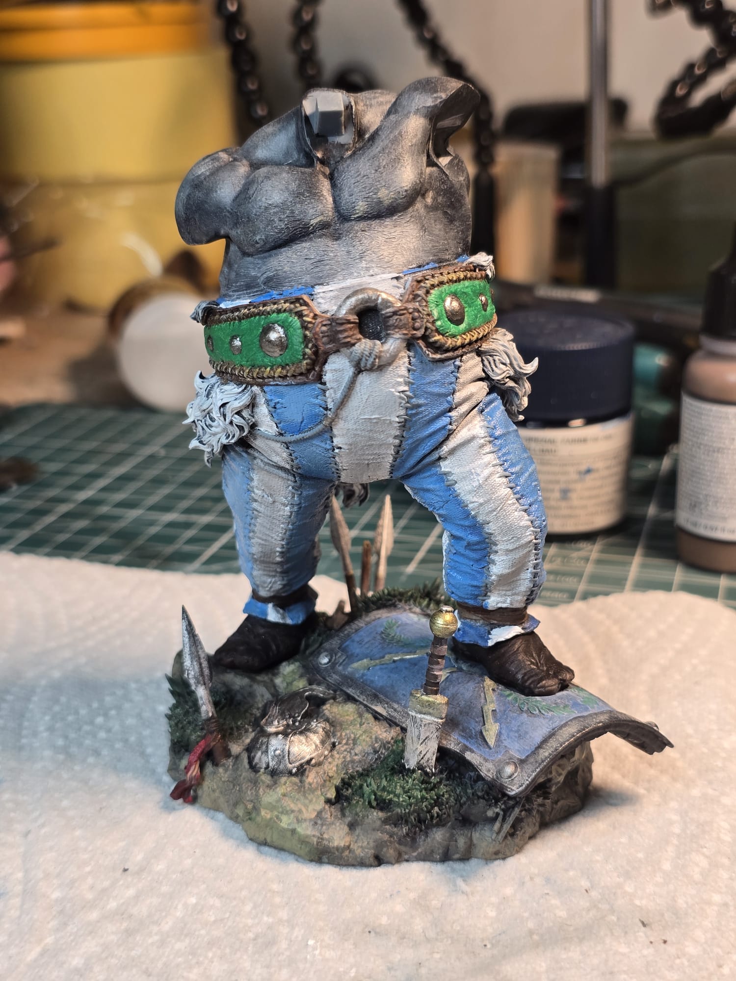

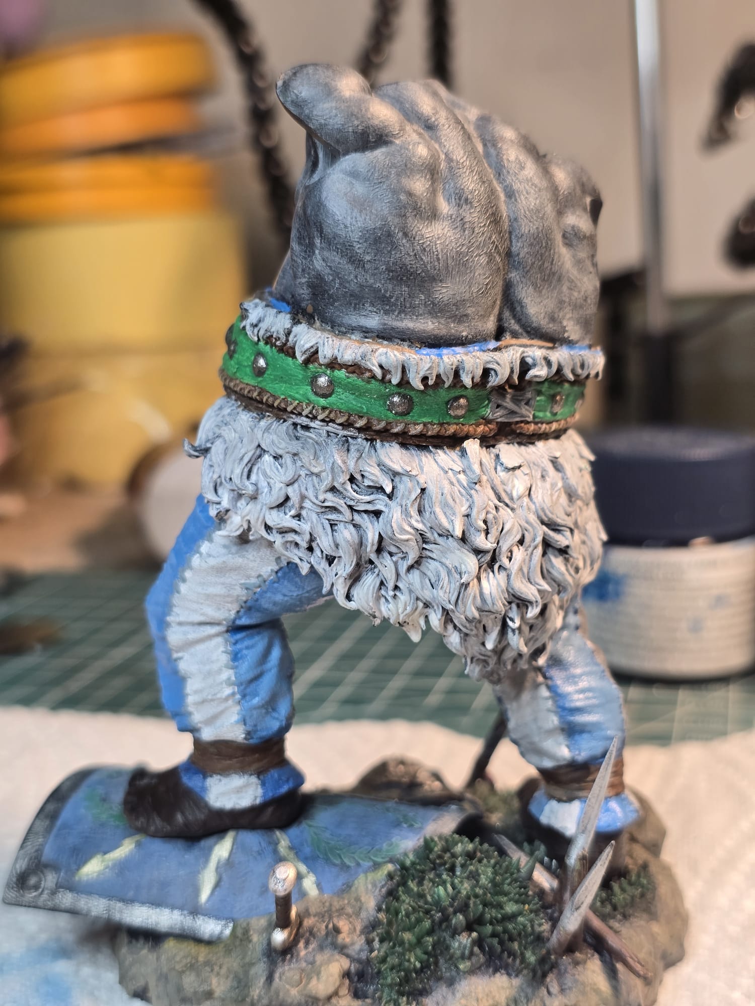

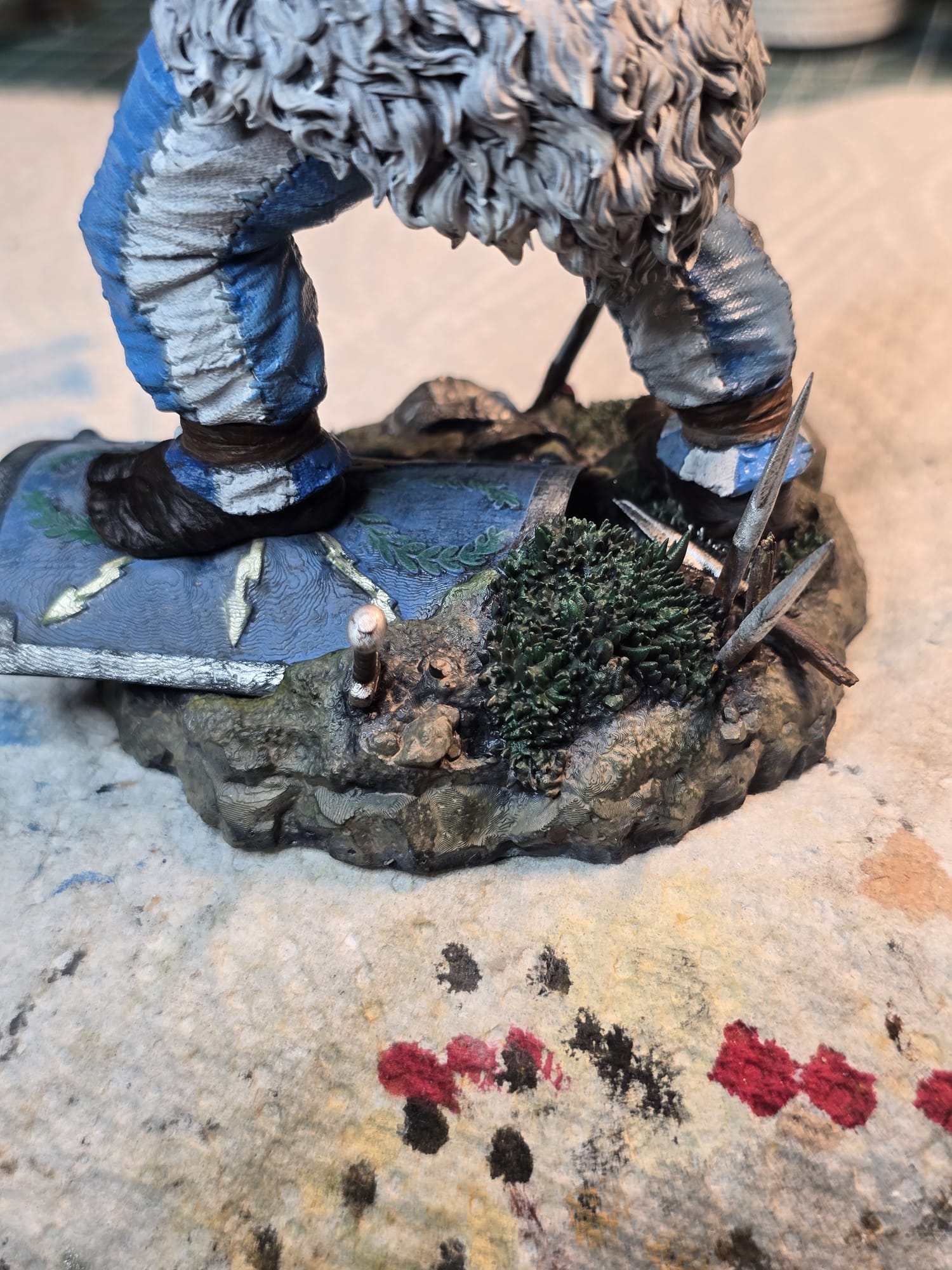

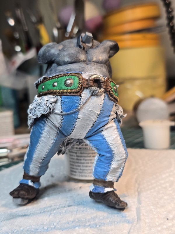

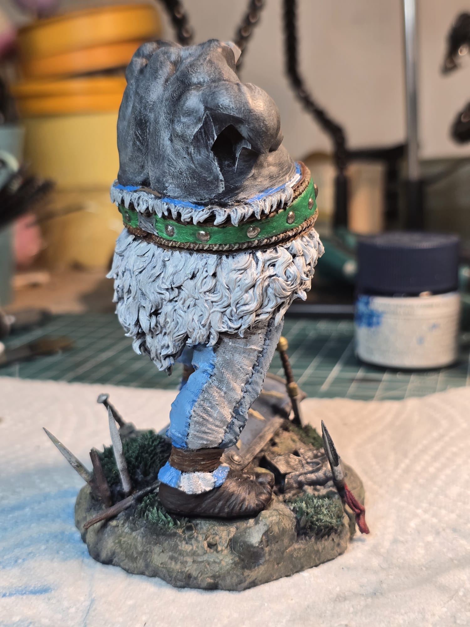

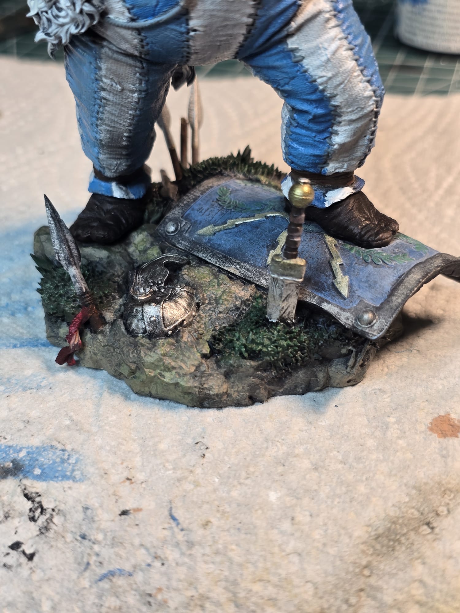

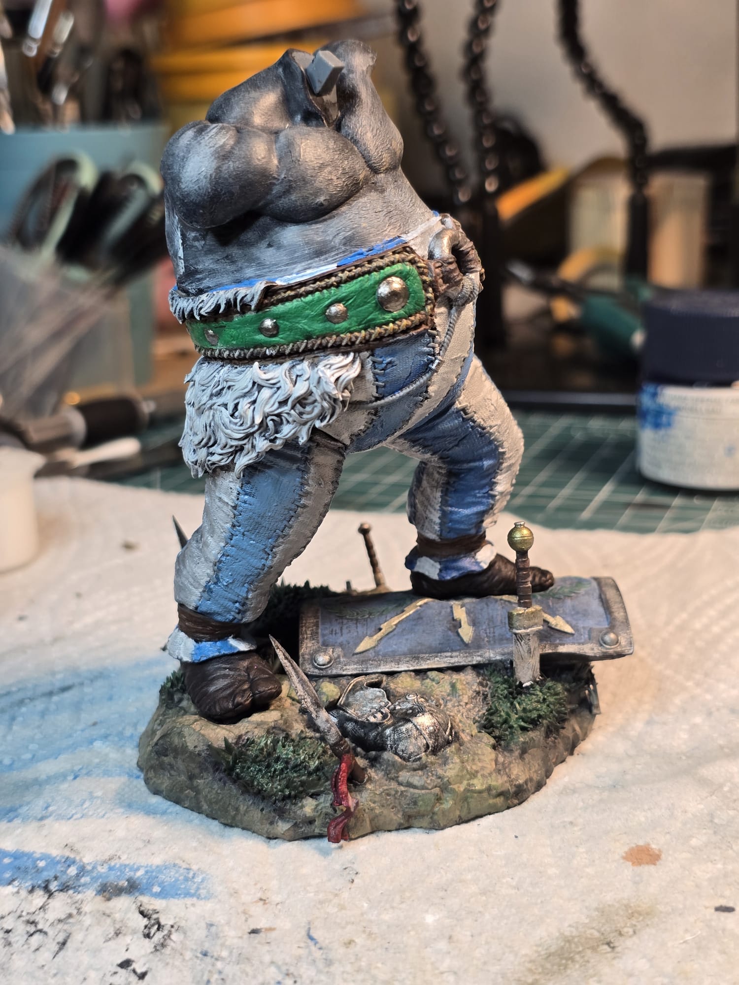

So, der Unterkörper von Obelix ist so weit fertig. Schwierif fand ich die richtige Farbe für die Hose hinzubekommen. Klar, hellblau und weiß.... aber die haben sicher nicht jede Woche gewaschen.... erst recht nicht als Junggeselle. Ich wollte noch ein paar Wildschweinsaucenflecken draufmachen, habe mich das aber dann doch nicht getraut. Das Weiß sollte auf jeden Fall schmuddelig grau wirken. Nicht überall gleich....
Den Gürtelring habe ich noch mit weißen Pigmenten mattiert.
