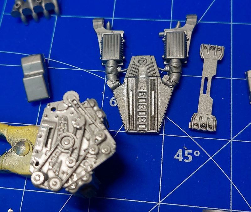

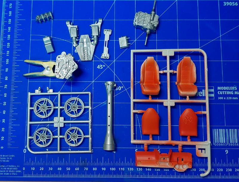

Heutiges Tuen:
Teile des Antriebs wurden gebaut und mit #99 lackiert.
Ich für meinen Teil muss an dieser Stelle diese "Akku"-Airbrushs wieder ins Gespräch bringen.
Ich arbeite mittlerweile kaum noch mit Pinsel, weil diese kleinen Geräte einfach, einfach sind. Während meine erste Akku Pistole nur eine total einfach Düse hatte, hat jetzt die zweite Pistole eine geteilte Düse. Man kann also den vordersten Ring abschrauben und relativ kleine feine Arbeiten machen. Dadurch, dass das Single Action Pistolen sind, muss man eben ein bisschen mehr Aufmerksamkeit beim "Farbe-Einstellen" haben, letztlich einfach ein bisschen "flüssiger" als mit einem Kompressor-Airbrush. Es gibt nur sehr wenig Nebel und lackiere ich in einen großen Karton mit Zeitungspapier hinein. Nicht falsch verstehen, ich rede hier von kleinen Teilen, keine Karosserien o.ä., dazu geht's ans "große" Equipment.
Gesamt
Gesamt
Die paar Sachen habe ich dann heute in der Kur gehabt. Seit sehr langer Zeit, zum ersten Mal wieder, habe ich die Teile nicht gewaschen vor dem Lackieren und Just perlte es an der Rückenlehne... Gut, nochmal auf Start, kein Beinbruch...
E
E
Motorenteile mit Klarlack
Teilweise habe ich über das Aluminium noch diesen Heller Klarlack (farblos glänzend) gesprüht, den ich einfach gut verarbeiten kann. Ich glaube von dem werde ich mir nochmal einen besorgen.

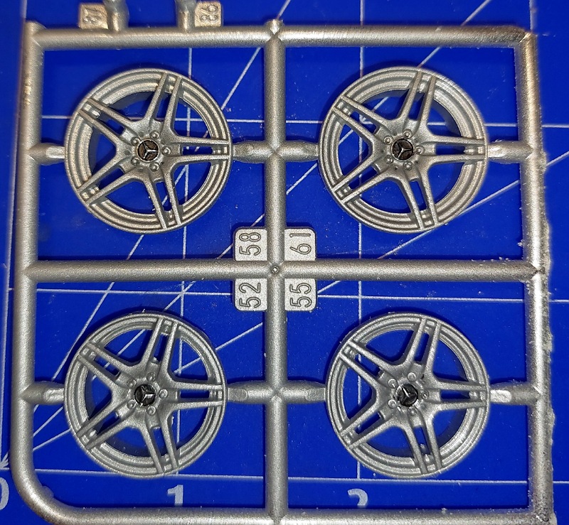

Animiert von LXD's Bauberichte, habe ich die Felgen auch so behandelt.
Das Chrom habe ich gelassen. Auf den Stern in der Mitte kam dick Color-Stop. Danach wurden die Felgen großzügig mit #99 lackiert, nachdem Trocknen kann besagter Klarlack drüber. Als das trocken war, wurde der Color-Stop entfernt und schwarz in die Sternzwischenräume getupft.
Es ist mir nicht gelungen, Bilder zu machen, auf denen man das Ergebnis gut sehen kann, weil alles so komisch reflektiert...

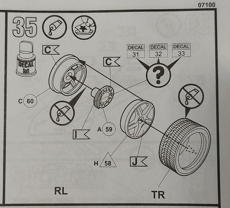

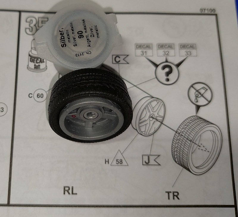

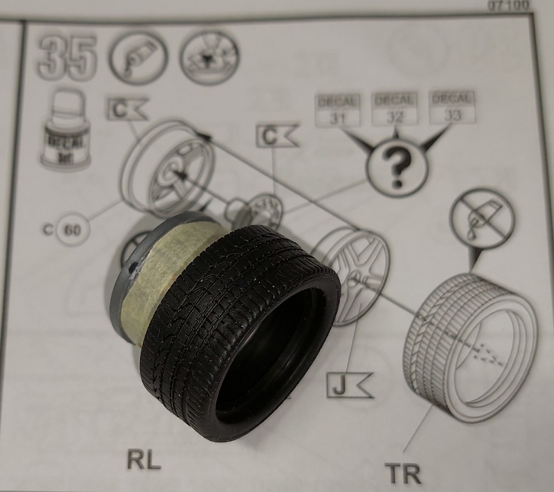

So...

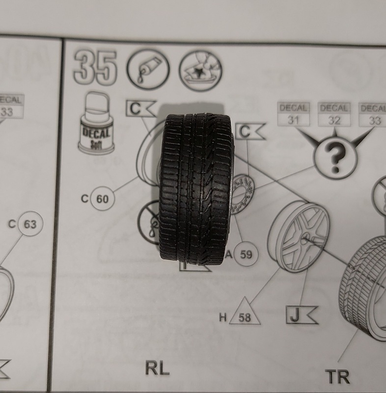

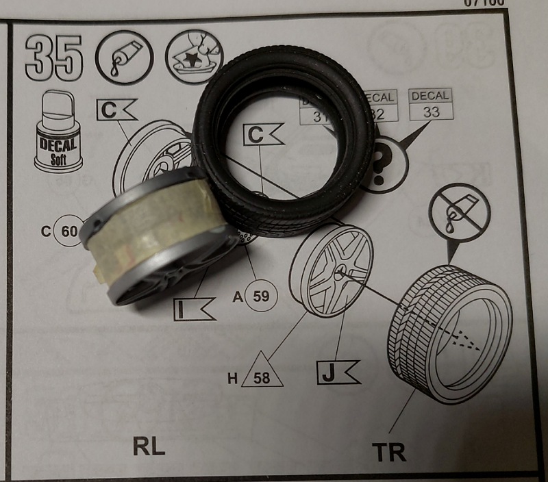

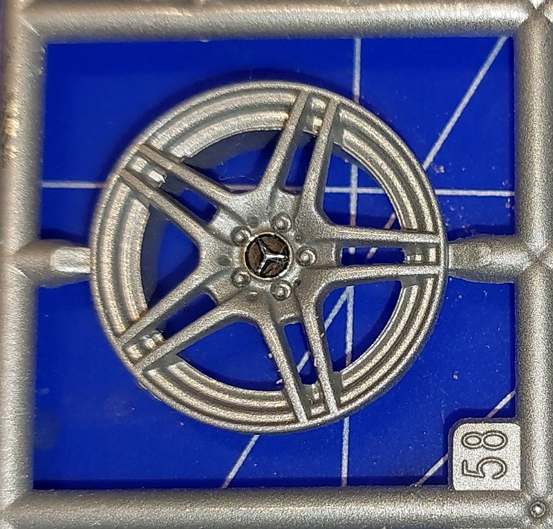

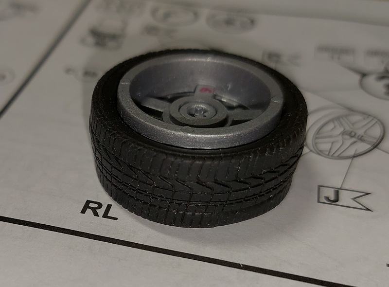

Nun eine ernste Frage, an die bisherigen SLS-Erbauer...
Von den bekannten Problemen abgesehen, habe ich ganz andere. Ich lasse die Bilder sprechen und dann bin ich auf die Erfahrungen oder Lösungen der "Vorbauer" gespannt:
Die Teile sind genau nach Plan, auch der breite Reifen, keine Verwechslung(-en).
Planbild
Planbild
Trocken-Montage nach Plan
Zusammenführen nach Plan
Front passend
Front passend
Innen Überstand
Innen Überstand
Reifen "ballig"
Reifen "ballig"
In der Perspektive
In der Perspektive
