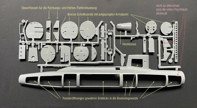

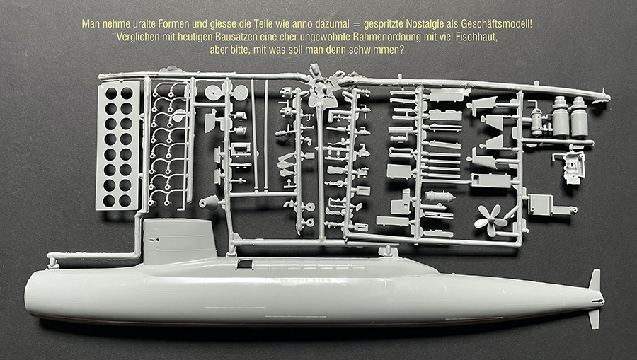

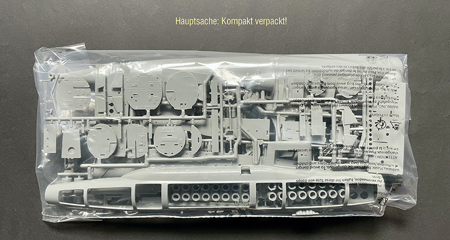

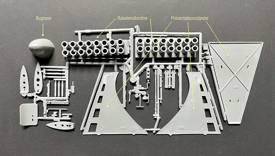

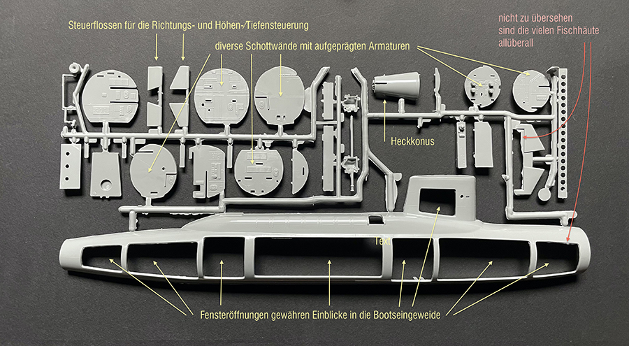

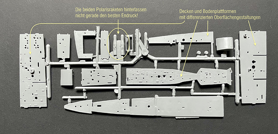

Der Bausatz besteht aus über 150 Teilen mehr oder weniger guter Prägung, leider.
Da es sich selbst schon um eine historische Modellgeschichte handelt, also State of the Art von damals darstellt, schlage ich vor, das Modell als modellbauerisches Zeitdokument «out of box« zu bauen, auch wenn man davon ausgehen kann, dass einiges nicht genau dem Original entspricht. Eine berichtigende Rekonstruktion würde – auch wegen der zweifellos fehlenden Unterlagen – äusserst aufwändig und letztlich kaum zielführend, bzw. befriedigend sein.
Ob man den dynamisch geformten Ständer zur Repräsentation des Atom U-Bootes benützen will, ist Geschmackssache. Ich werde darauf verzichten, da meine U-Bootsdarstellungen meist auf zwei Messingrohrstützen stehen.

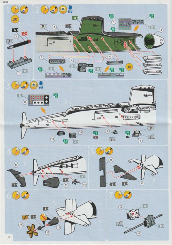

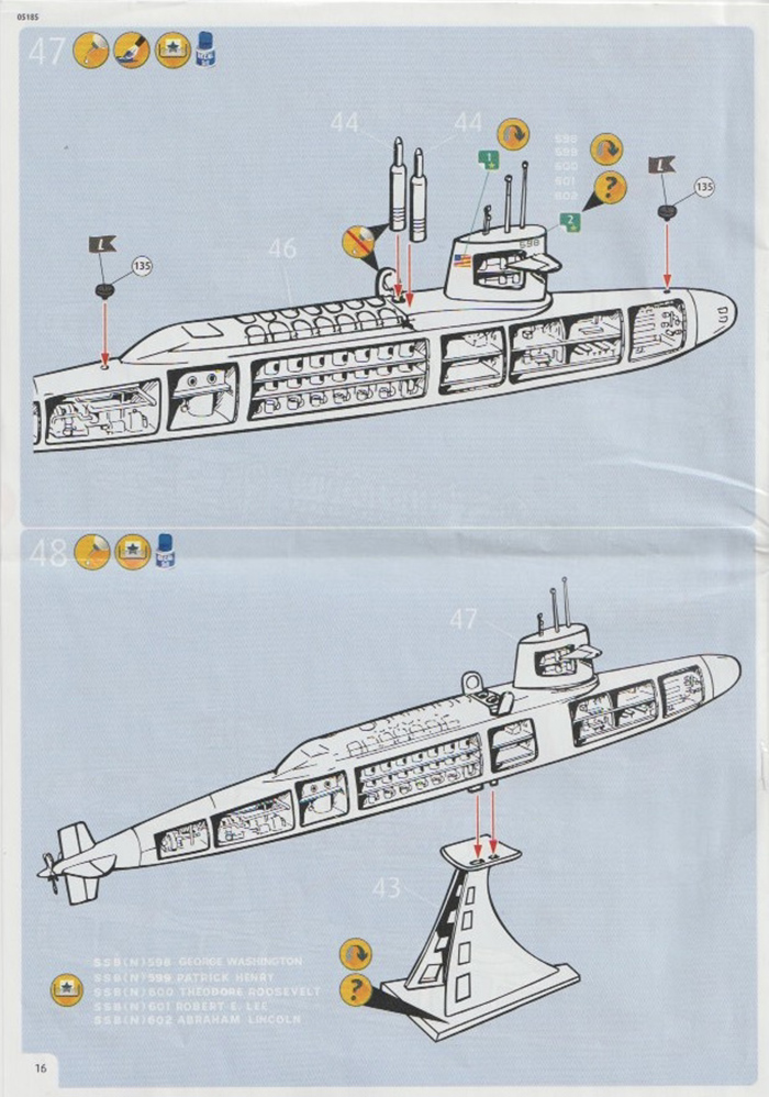

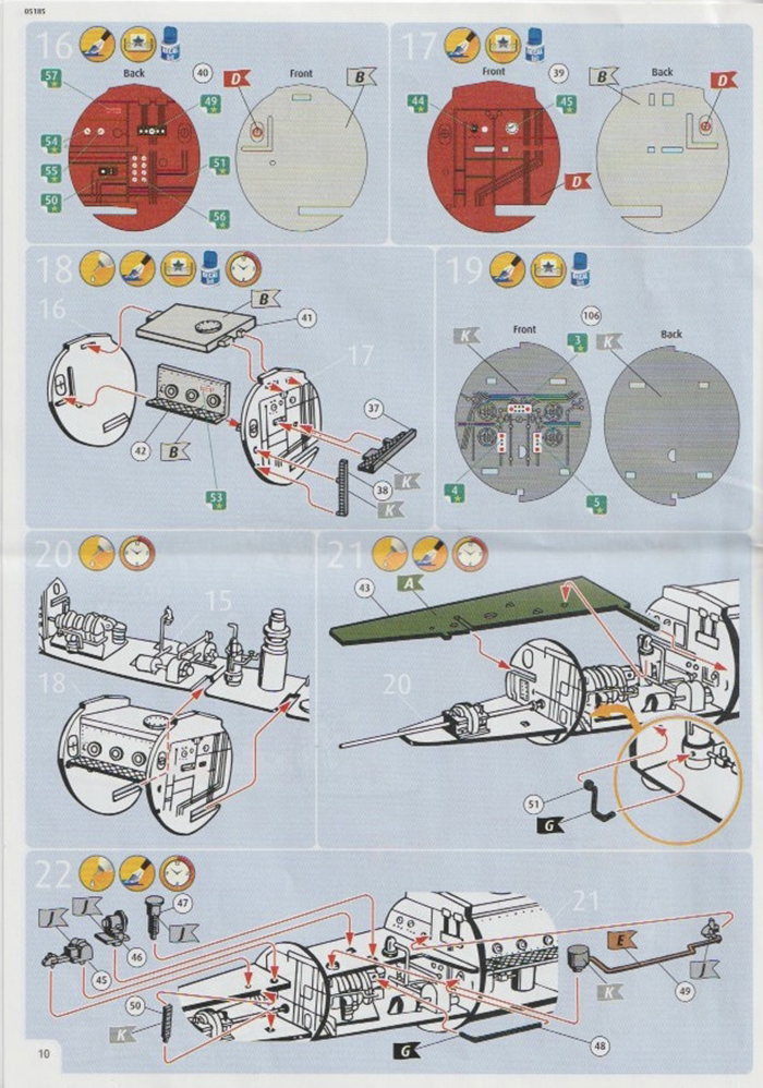

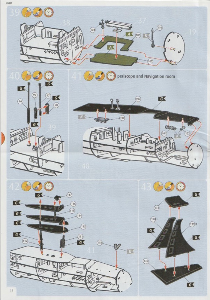

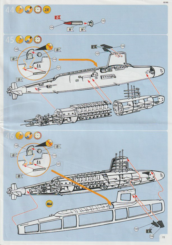

Die Bauanleitung
führt in 48 Schritten zum fertigen Modell. Da viele, auch ähnliche Kleinteile in den Innenräumen zu verbauen sind, ist es von Vorteil, sich genau an die Bauanleitung zu halten. Gut zu überlegen ist auch, wann man welche Teile bemalen sollte.

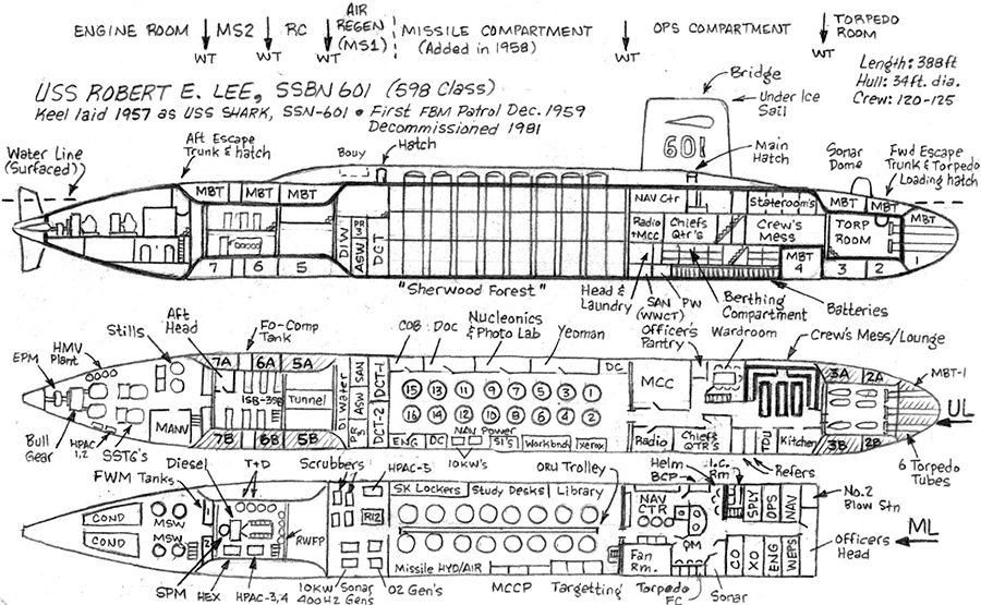

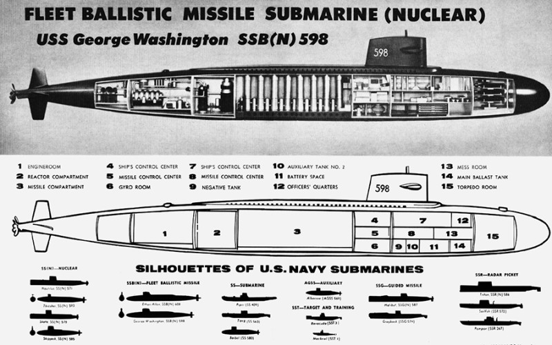

Querschnitt durch ein Polaris-Atom U-Boot

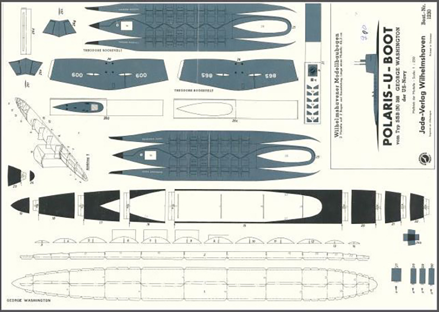

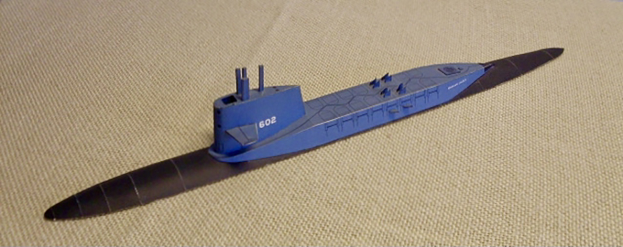

Als Wasserlinienmodell in Karton wurde das Typschiff USS George Washington und seine Schwesterschiffe auch mal in 1:250 vom Jade Verlag Wilhelmshaven angeboten, übrigens mit einem Navyblue getönten Raketendeck und Turm. Wussten die Wilhelmshavener von damals mehr?
