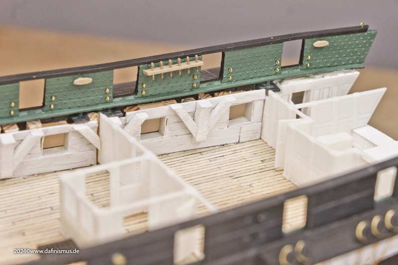

Aber die Hauptaufgabe habe ich endlich geschafft. Die Rüsten und die Finknetzhalter. Zuerst die letzteren.
So ähnlich stellt sich Revell das vor.
Da passen nicht mal Hängematten rein ...
... deshalb mal einige Halter von meiner Vic zweckentfremdet.

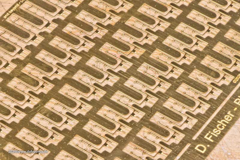

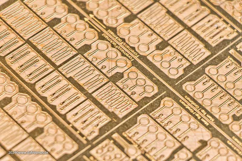

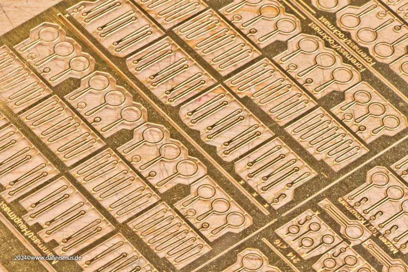

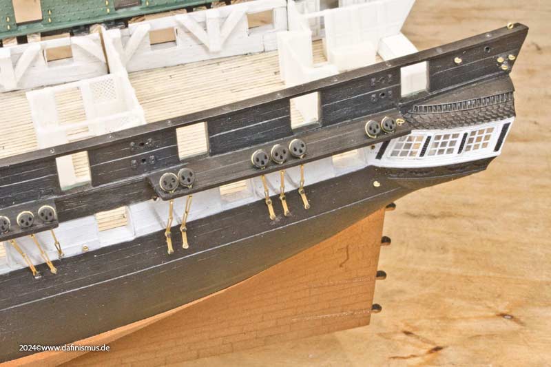

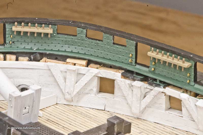

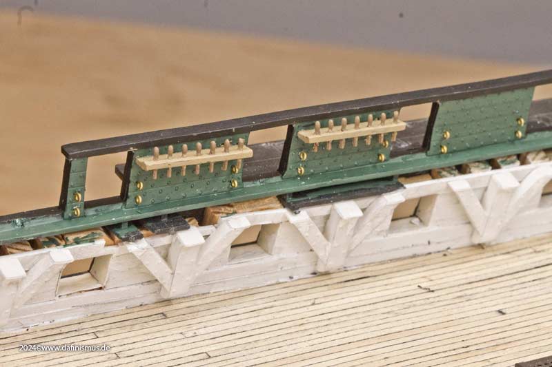

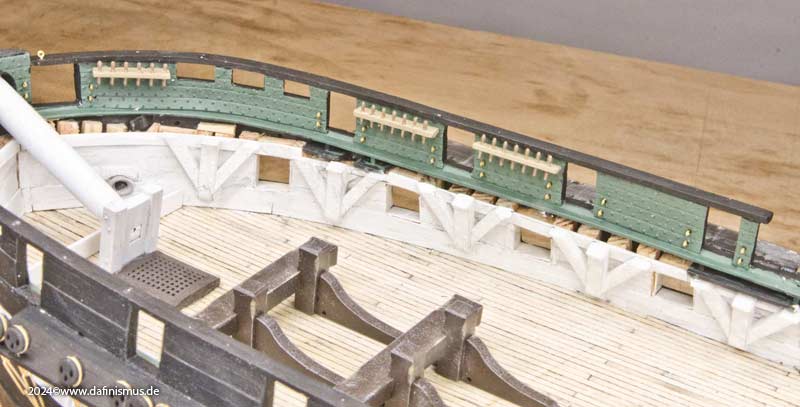

Immer noch zu klein. Daher hab ich neue Ätzteile für die Halter gezeichnet, und das Schöne ist, man kann diese gleich im Druck ausprobieren – und bei der Montage merken, dass Druck für solche Teile dann doch zu schwachbrüstig ist. Aber ich konnte klären, dass die Teile wirklich die richtige Größe haben.
Und eingebaut sieht es dann so aus. Passend dazu hatte ich jede Menge Hängematten virtuell gerollt, um das Ergebnis auch dabei abschätzen zu können.
Hier sieht man, dass den Matten eine gehörige Portion Unshipshapnes mitgegeben wurde. Dies dient dazu, einen klinischen Druckeindruck zu verhindern. Die Welle, bei denen die Schwerkraft zwischen den Haltern an den Matten zerrt, hatte ich ja schon bei meinen hangerollten Matten eingesetzt und es hat das Ergebnis viel realistischer erscheinen lassen. Aber so pervers es auch klingt, es ist bedeutend einfacher dafür zu sorgen, dass hangerollte Matten schön einheitlich ausehen, als virtuell erstellten Matten eine gewisse Unruhe beizubringen ;-)
Doch urteilt selbst.
Hier fehlt noch das Netz, aber die Druckstützen sind dafür wahrhaft zu fragil.
Auch die Rundung am Bug wurde vermattet ...
... und das Achterdeck sowieso. Hier ein Ablauf von hinten nach vorne.
Die Rüsteisen habe ich aus meiner Victory kanibalisiert. Bis auf das untere Preventerglied waren alle benötigten Längen vorrätig, war halt viel Verschnitt dabei. Aber anhand dieses Versuchsaufbaus konnte ich die Längen überprüfen. Auch die Rüstbretter wurden ersetzt.
Vorrüste
Hauptrüste
Kreuzmastrüste
Enjoy :-)

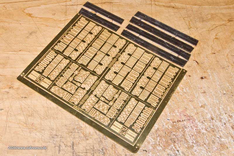

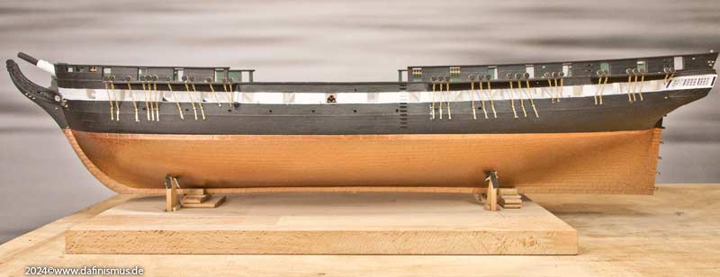

Das Christkind war vor Weihnachten sehr gut gelaunt und hat mir die ersten Muster der Rüsten und Finknetze für meine Constitution geliefert *vorfreudehüpf*
Und endlich war auch ein kleiner zeitlicher Slot um das anzubasteln :-)
Also Popkorn und Bier raus, X-Files in den DVD-Player und mit Freude hinan ans Werk!

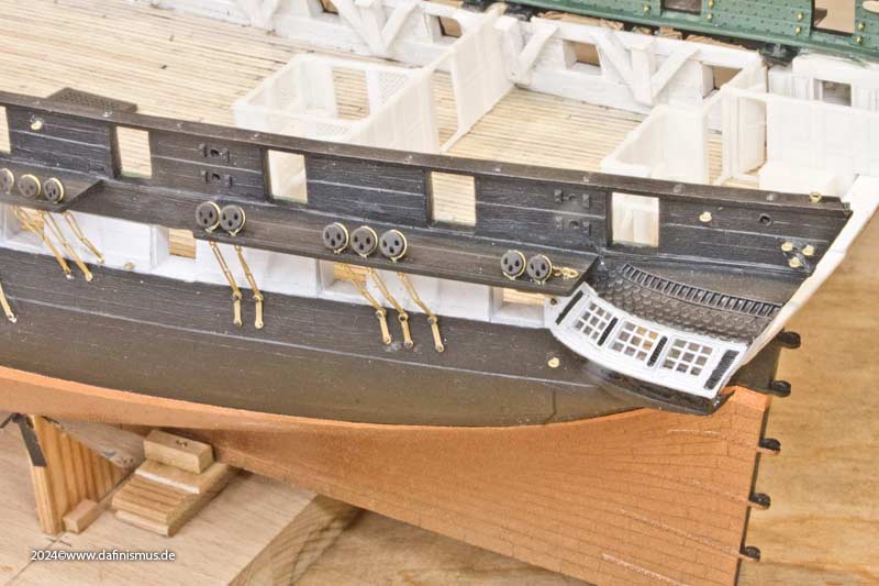

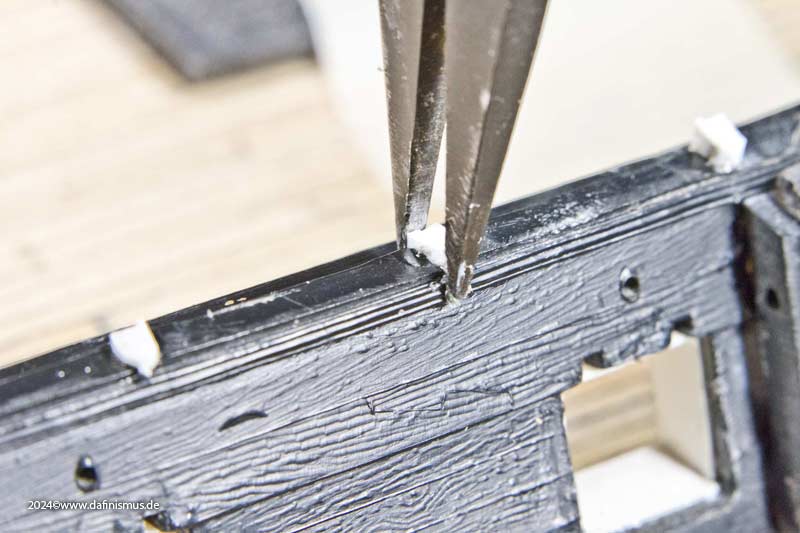

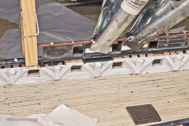

Aber erst mal war Aufräumen angesagt. Der Bausatz hatte sehr gelitten, wurde halt immer schnell-schnell unter Zeitdruck bebaut, von einer auf die andere Stelle geschubst und war auch sonst ja nicht das geliebte Musterkind. Tut mir ja leid.

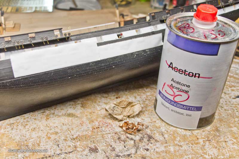

Zuerst musste mal der alte Kupfertest runter. Hält bombig das Zeug. Dummerweise war drunter grundiert - mach ich ja normalerweise nicht - und auch viel Aceton konnte nicht verhindern, dass die Farbe stellenweise mit abging. Konnte ich aber unauffällig egalisieren. Aber es läuft schon mal unter Rückbau, das passt in dafis Gesamtkunstwerk ;-)

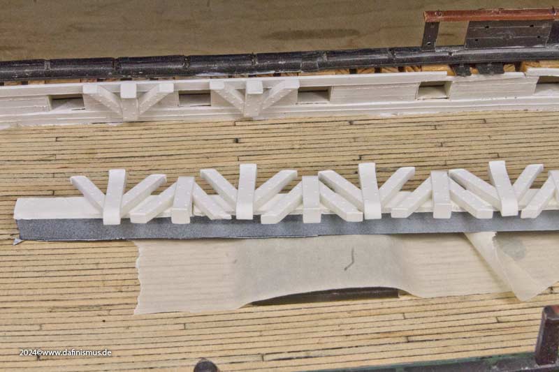

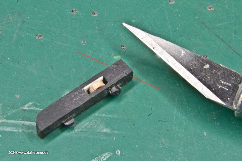

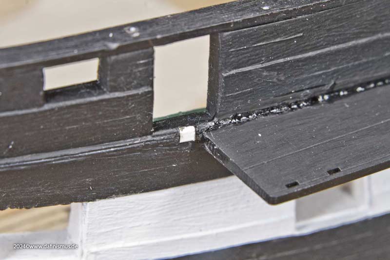

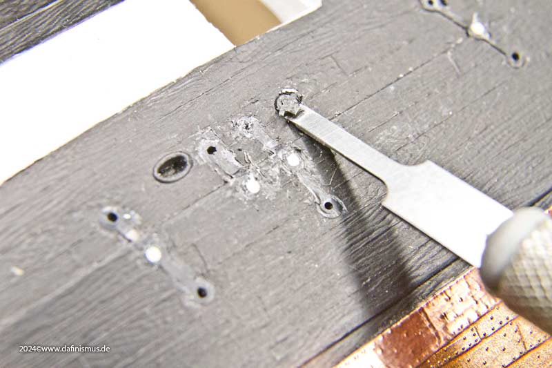

Dann flogen die selbstgedruckte Finknetzhalterdummys in hohem Bogen durch den Arbeitsraum und die am Rumpf mitangespritzen unteren Glieder der Rüsteisen wurden mit dem Skalpell abgeschabt und überzählige Löcher mit einem Stopfen geschlossen.

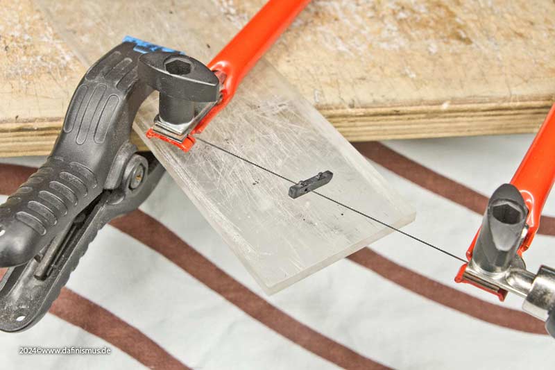

Für die Riesenlücken der Bausatzfinknetzhalter gab es passende Polysterolstopfen, die mit viel UHU-Plast weich gemacht und dann mit der Zange in die Lücke gepresst wurden.

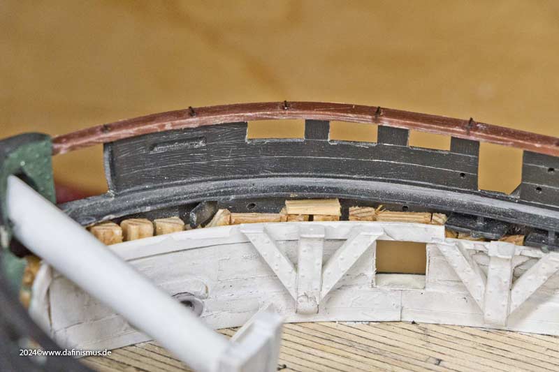

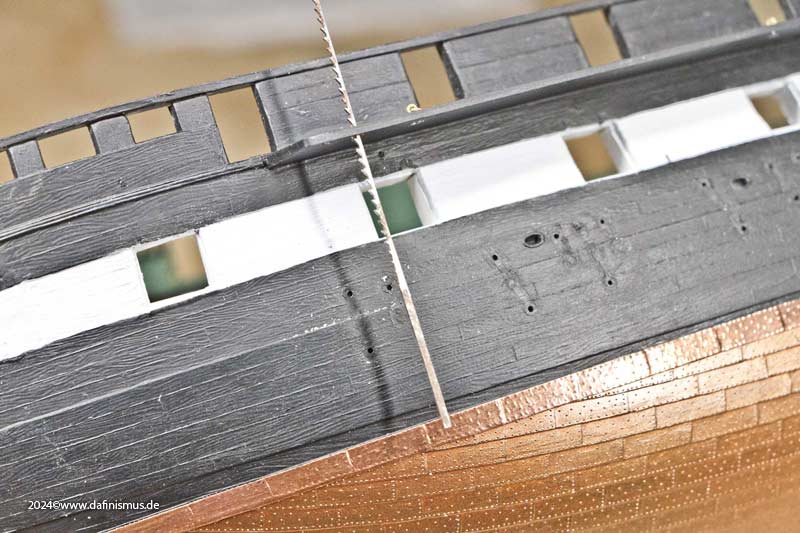

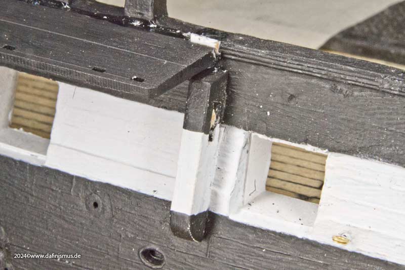

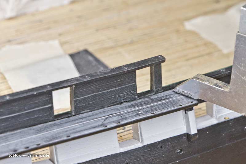

Die Hölzer an der Schiffsseite für die Großhals wurde auch abgeschliffen, mit der Laubsäge aufgesägt, mit einer Rolle versehen und eingekürzt, damit sie unter die neuen Rüstbretter passen.

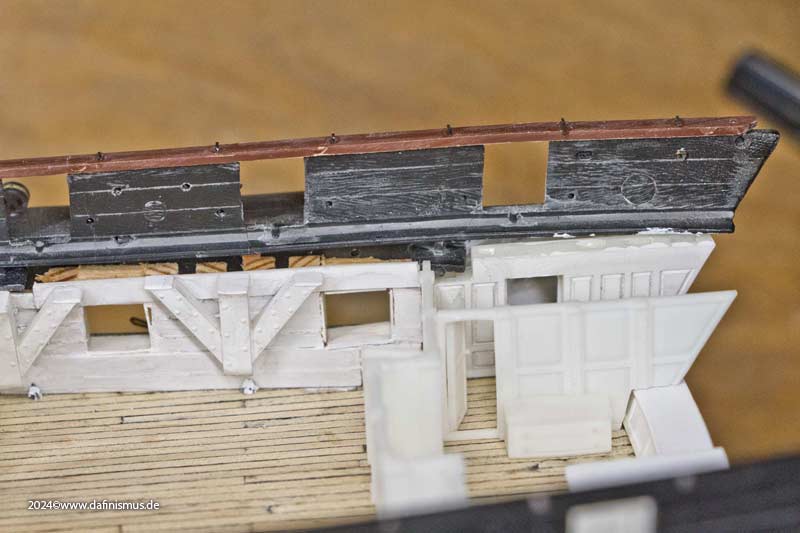

Aber auch innen war ganz schön Nachholbedarf. Knie spritzen und einkleben.
Dort wo Schotts sind habe ich die Arme der Einfachheit halber abgetrennt.
Danach gab es wie üblich etwas verdünnte Tusche um Ecken und Schrauenköpfe zu betonen.
Und dann sah das schon viel wohnlicher aus.

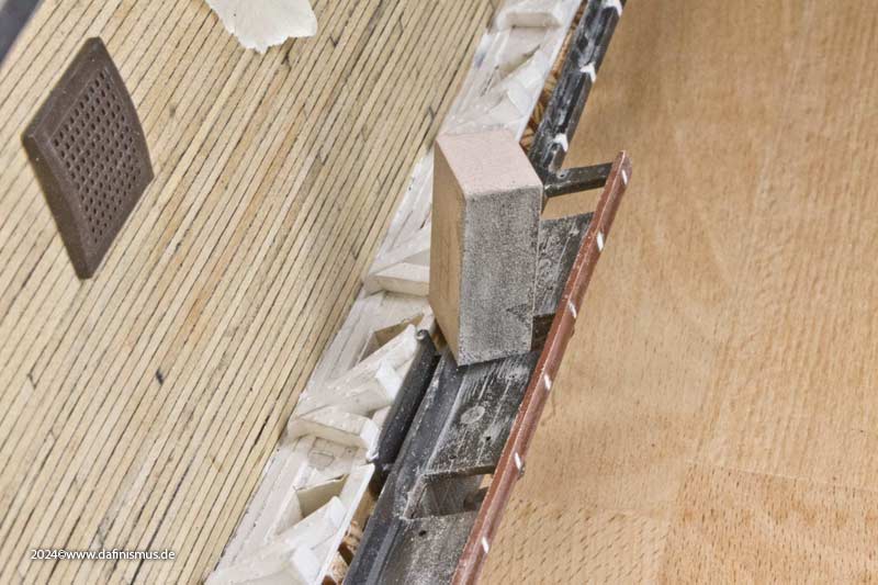

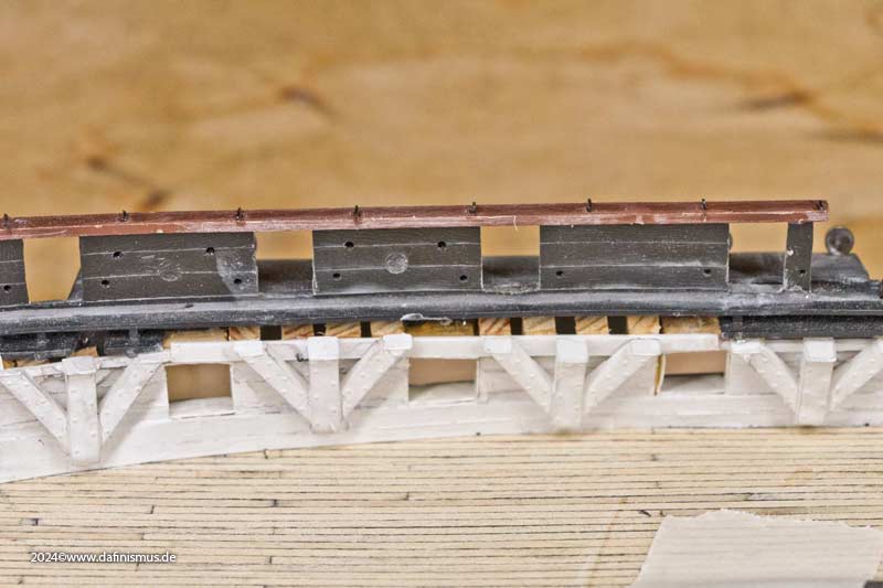

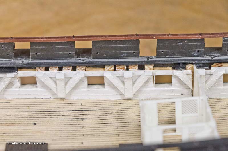

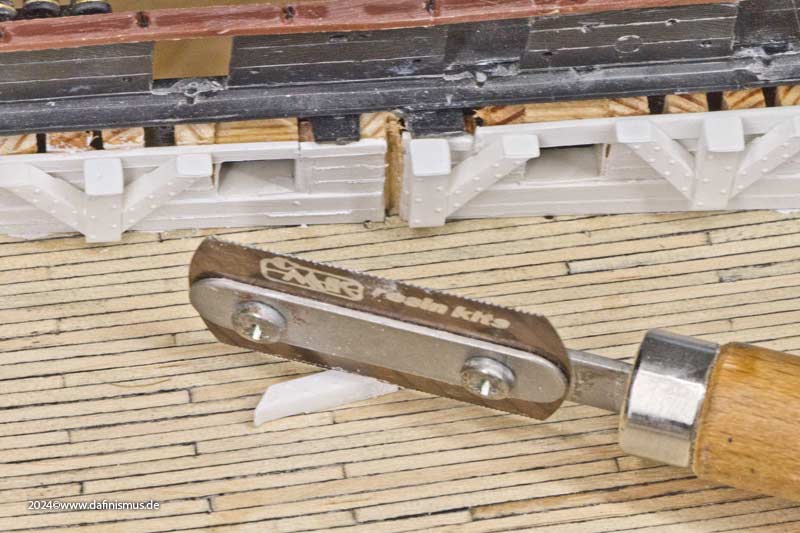

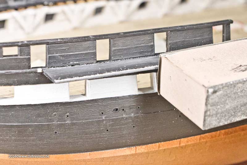

Als nächstes war die Innenseite der Schanz dran. Hierfür sind hauchdünne gedruckte Scheibchen vorgesehen, die die charakteristische Nagelung aufweisen. Zuerst den Untergrund einebenen, dabei hilft ein mit Sandpapier beklebtes Klötzchen.
Dann die neuen Scheibchen eingeklebt und angepresst ...
... und in der Breite verschliffen. Damei immer nur auf Zug nach außen, damit nichts splittert.
Mit viel Zuspruch konnte ich auch die alten Nagelbretter davon überzeugen, verwendet zu werden. Tja man bekommt bei dem Bausatz tatsächlich lang anhaltenden Bastelspaß, da wirklich alles zu schleifen und zu entgraten ist ...
Hier einige Male mit Vergleich vorher-nachher.

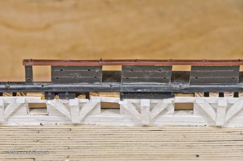

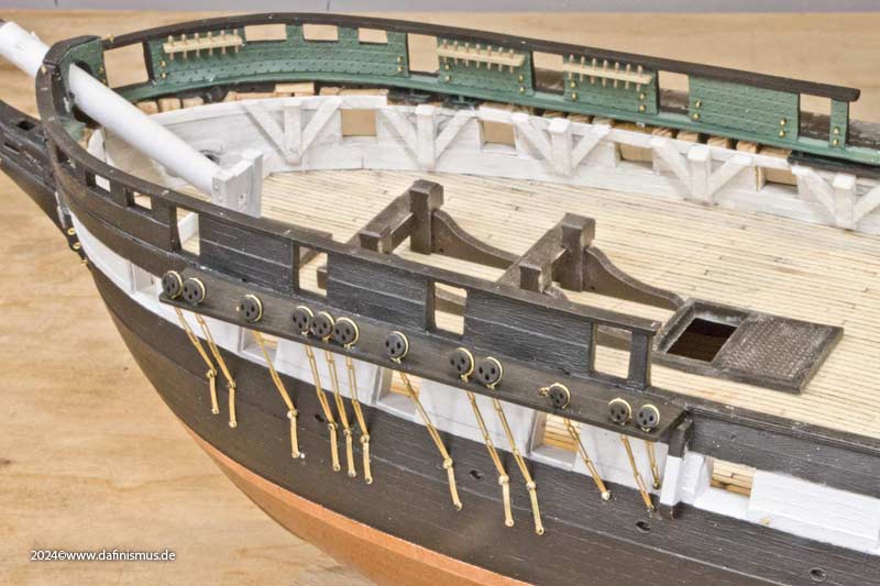

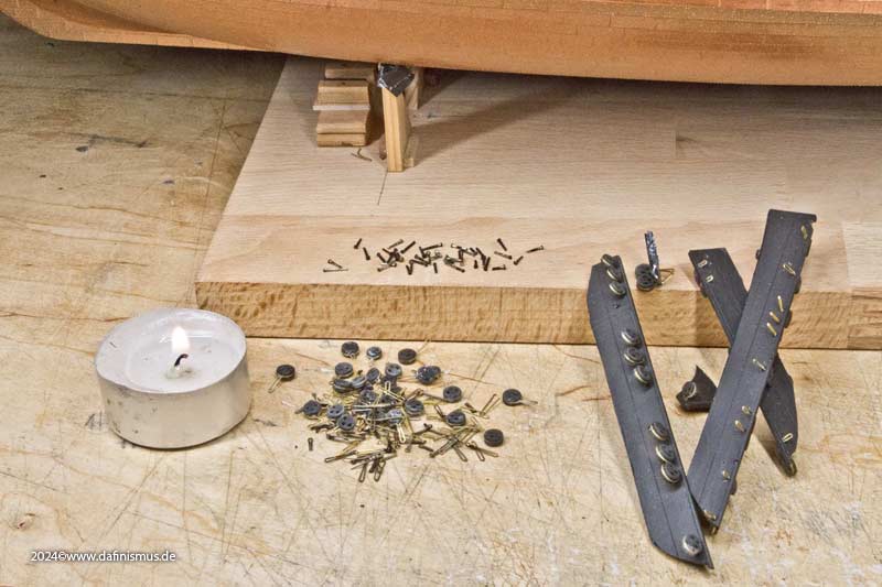

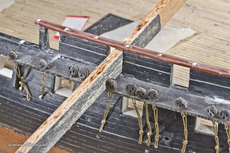

Und jetzt kam der Teil auf den ich mich am meisten gefreut habe: sofort wurde es wieder span(n)end, die alten Testrüsten mussten runter!
Und wie vor Jahrhunderten auch trennte das Feuer die Eisenteile vom Rest und reinigte sie von Klebstoffresten. Ich fauler Sack wollte halt die Nadelkopfbolzen retten, das dauert halt immer bis die fertig sind.
Und da lagen sie nun bereit, neue Rüstbretter und -eisen :-)
Viel Aufwand war es, die Klebestellen der Rüstbretter sauber zu versäubern, da das Modell schon ca. 5 Vorgängerversionen inkl. der Originalrüstbretter eingeklebt bekommen hatte :-O
Als alles sauber war und passte kam die neuem Bretter an den Platz und ein horizotaler Anschlag half beim Ausrichten ...
... und wenn auch nur minimal sichtbar, die druckbedingten Stufungen an der Kante wurden überschliffen ...
... Innenkante und Anschlüsse versäubert ...
... und Farbe aus den Löchern für die Eisen mit einem Laubsägeblatt freigeräumt.

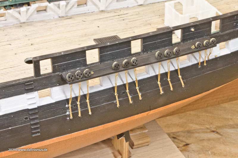

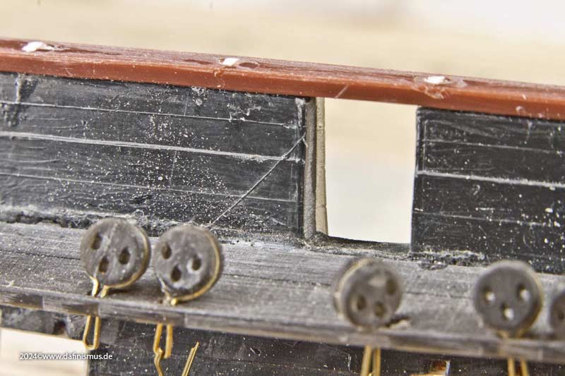

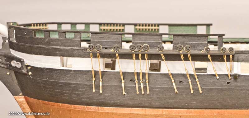

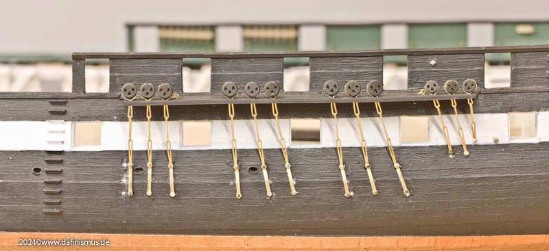

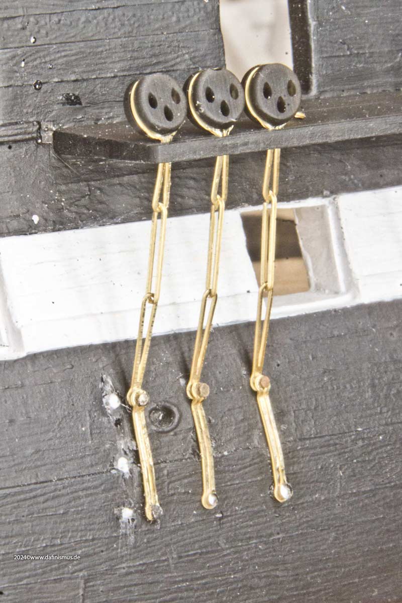

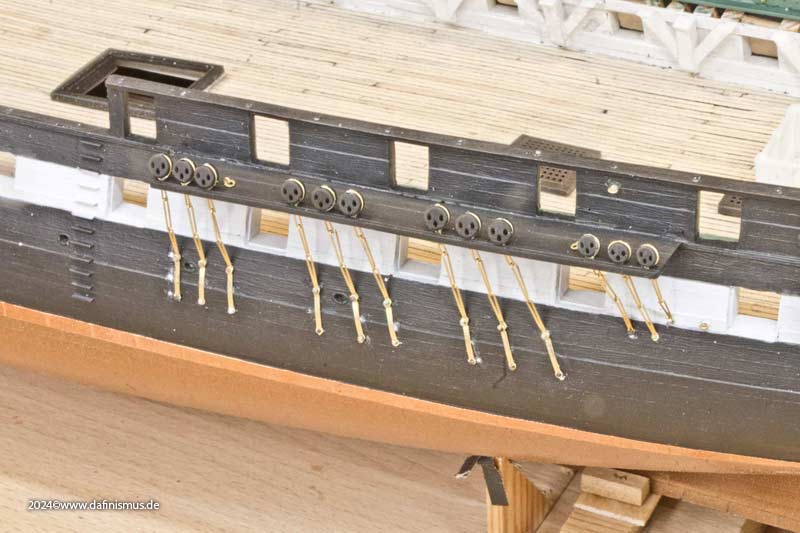

Und dann ging es los, das Raustrennen der Ätzteil-Eisen, aufbiegen der Augen, Einpassen der Juffern, das Längeeinstellen der Glieder und das Verbolzen an der Bordwand. Genauso wie im großen Original.
Was raus kam war dann doch ganz brauchbar, die neuen Teile passen wunderbar. An einigen Stellen hab ich die weißen Stöppel absichtlich stehen lassen, um zu zeigen, dass die bausatzseitigen Löcher manchmal suboptimal platziert waren.
Ist doch ganz hübsch, hier noch ein Ausschnitt als Close Up, einfach weil man es kann ;-)
Und demnächst geht es an die Finknetzhalter.
