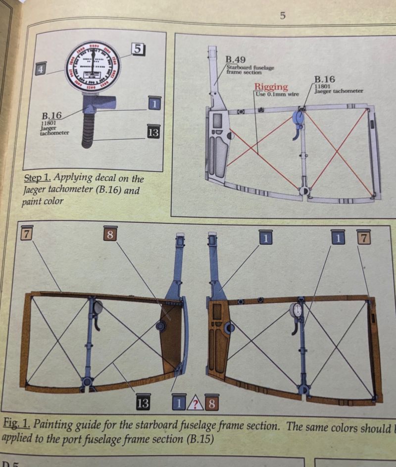

Die Bauanleitung ist ein echtes Schmuckstück und lässt keine Fragen offen.

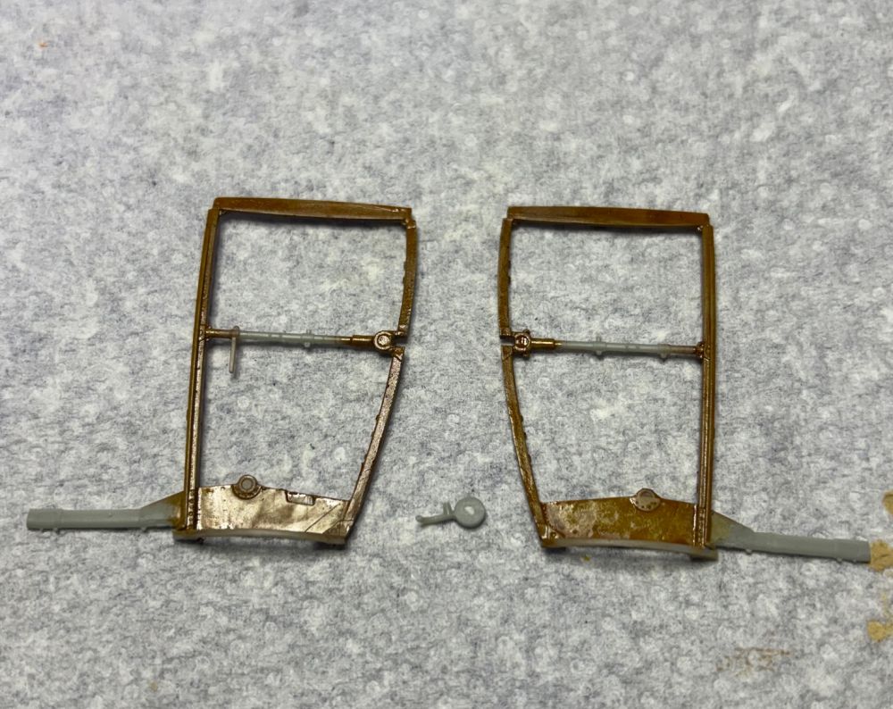

Es geht, wie üblich mit dem Cockpit los. Vieles erhält dabei eine Holzoptik.
Ich starte mit den beiden Rahmen und dem Tacho. Fürs Holz arbeite ich mit Ölfarben, sodass die immer erst mal trocknen müssen ...

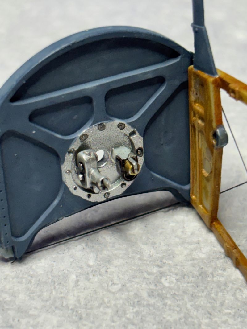

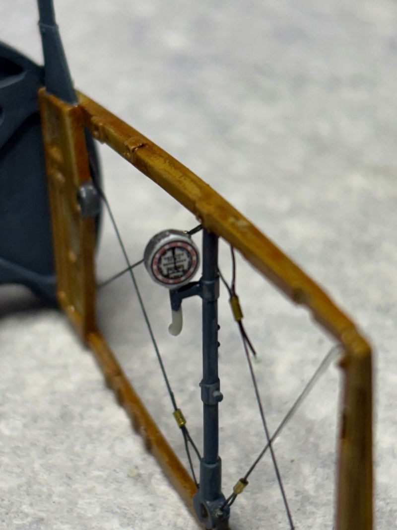

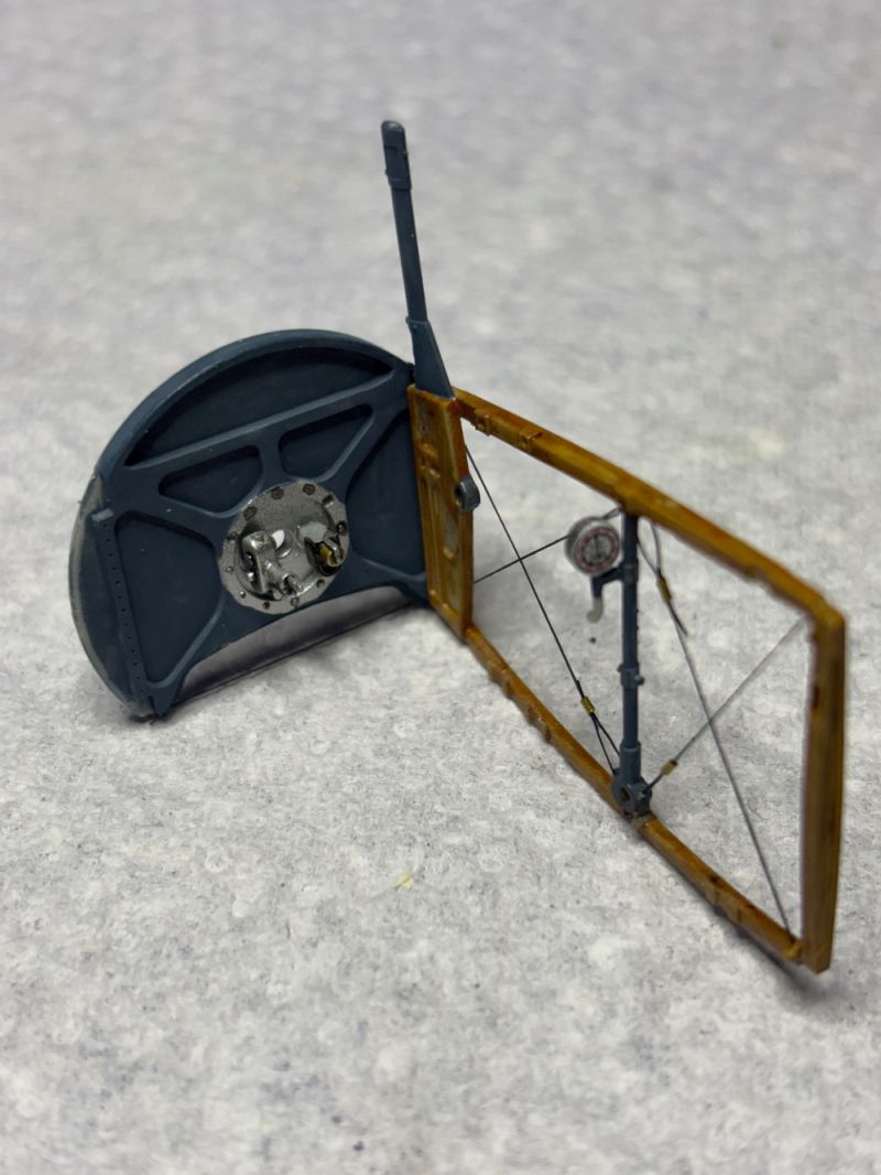

Das rechte Rahmenelement ist fertig bemalt und der Tacho montiert.
Auch die Verspannung wurde mit RZ-Garn und kleinen Messingröhrchen erledigt.
Dazu wurde das Motorshott mit der Benzinpumpe und dem Magneten versehen und bemalt.
Schade eigentlich, dass man davon später nichts mehr sehen kann.
Den überschüssigen Panelliner habe ich natürlich nach den Fotos noch entfernt.

Schaut sehr gut aus.
