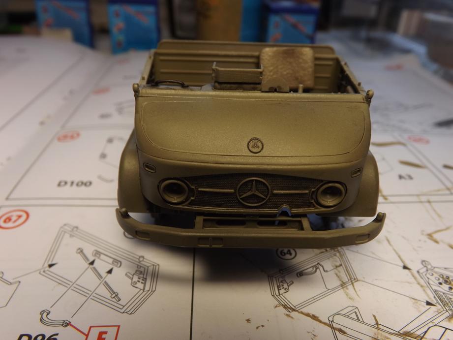

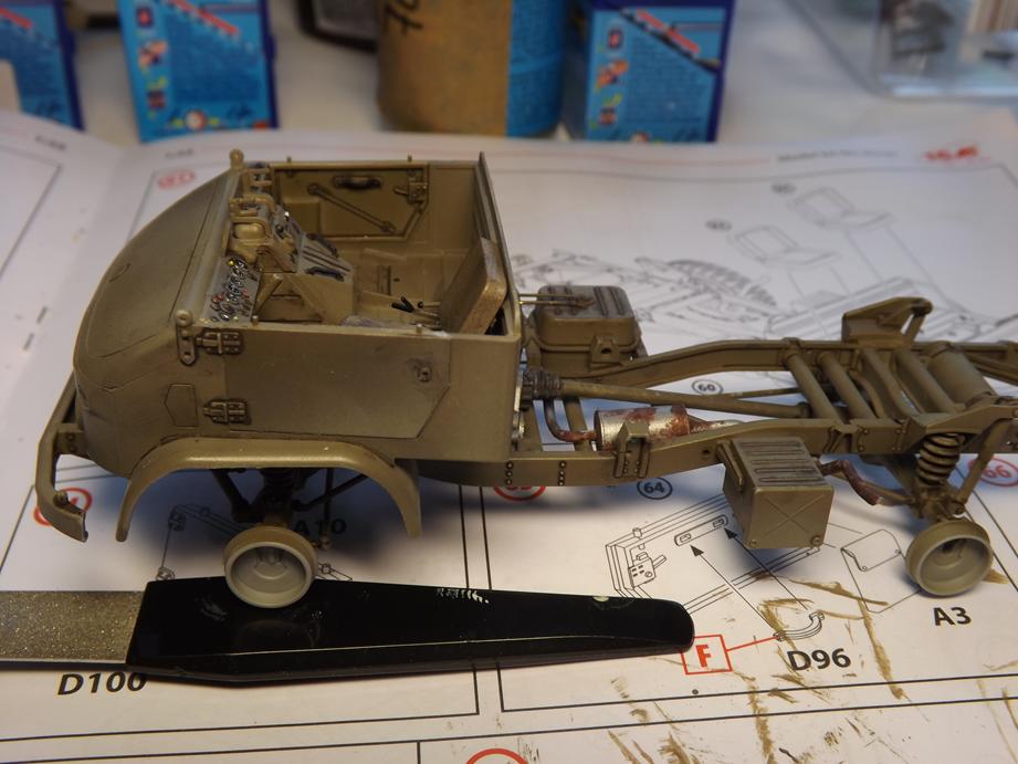

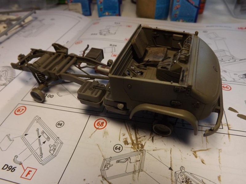

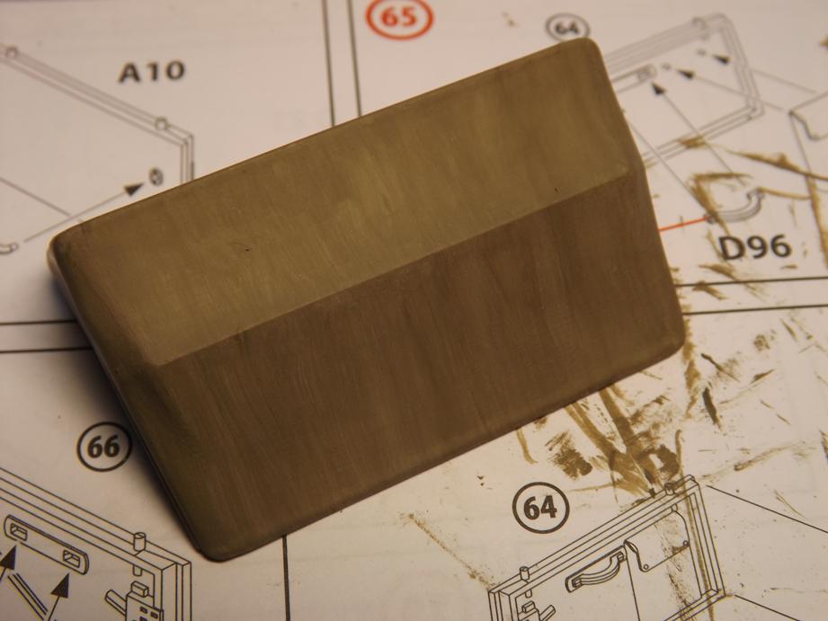

... und es geht weiter.
Zur Farbgebung habe ich mich jetzt doch für Revell Aqua-Color 46 "Nato-Oliv" entschieden, nachdem ich diese in meinem Fundus entdeckt hatte. Vorabtests zeigten, dass dieser Ton besser passt als das anfangs präferierte 42 "Gelboliv". Das zweite ist etwas zu grün, 46 bringt das alte BW-Farbschema nach meiner Ansicht besser rüber.
Ich habe keine Grundierung verwendet, sondert Rahmen und Kabine zwei Mal mit dem 46 überzogen.
Die Sitze habe mich mit Aqua-Color 87 "Erdfarbe" bepinselt. Dazu nahm ich einen kurzen Borstenpinsel und tupfte die Farbe in drei Schichten auf. Das hat zur Folge, dass eine unebene Fläche entsteht, die so das Gewebe der sitzbezüge darstellen sollte. Nach dem Durchtrocknen legte ich etwas schwarzes Washing auf und übersprühte das Ganze mit Klarlack.
Das gleichmäßige Nato-Oliv überzog ich jetzt an diversen Stellen mit aufgehellter Farbe, so dass das ganze jetzt etwas ausgeblichen und abgeschossen aussieht. Dann beendete ich das Ganze mit einder dünnen Schicht Klarlack. Zuvor baute ich noch die Motor-/Getriegeeinheit ein, so dass jetzt doch schon ganz schön was zu sehen ist.
Jetzt kann es mit dem Washing weitergehen. Da muss ich noch austesten, ob sich schwarz oder braun besser eignet.
So weit für jetzt:
Kutscher

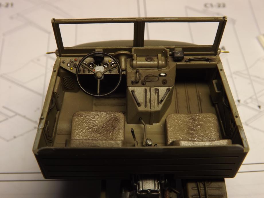

Hallo Modellbauer,

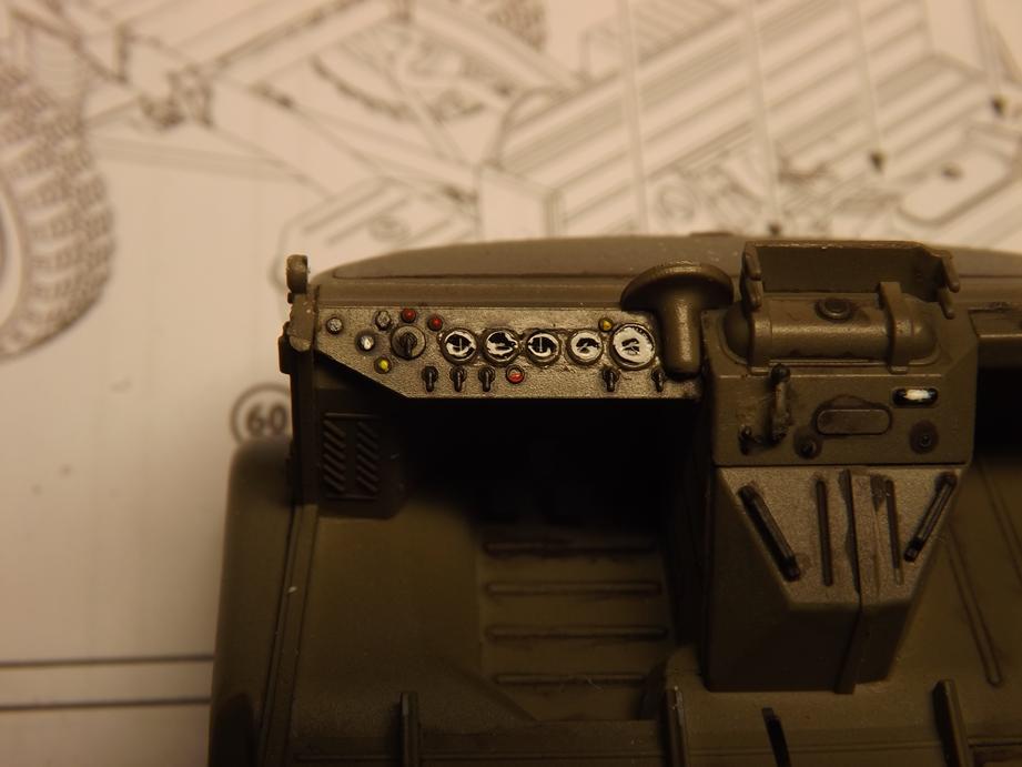

in den letzten Tagen ging´s nur langsam weiter. Ich habe ein Washing mit schwarzer Ölfarbe aufgelegt, die Armaturen bemalt und auf die Decals der Zifferblätter Glanzlack gepinselt - der Klarlack ist noch nicht trocken, weshalb er noch milchig wirkt:
Dann wurden noch die Rahmen der Front- und Seitenscheiben vorbereitet und das Verdeck aus dem Dach- und Seitenteil zusammengeklebt. Das Ganze setzte ich dann Probehalber zusammen.

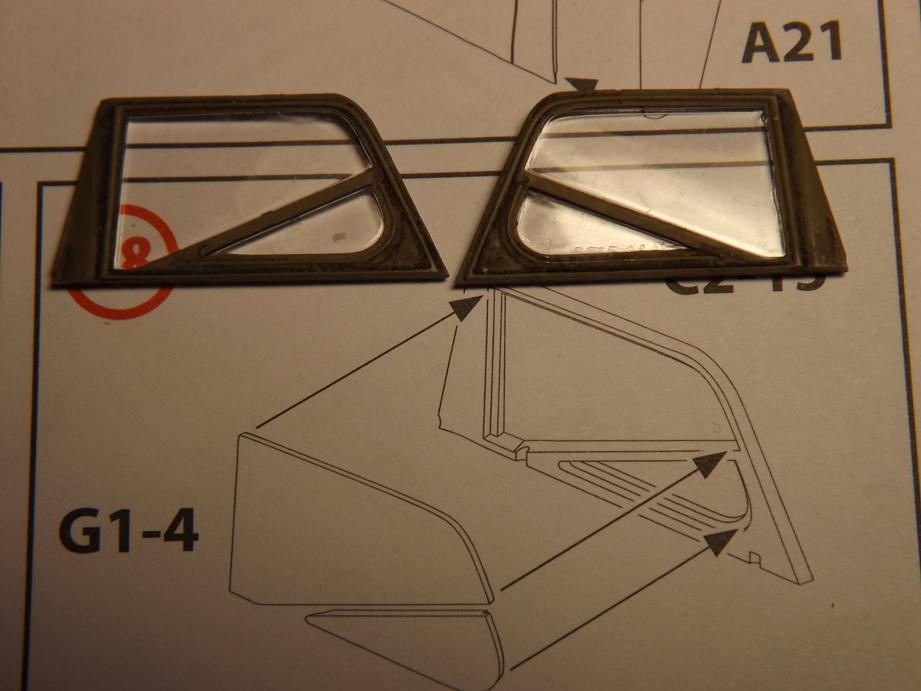

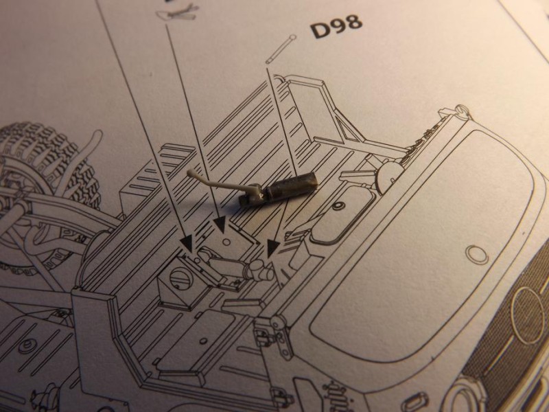

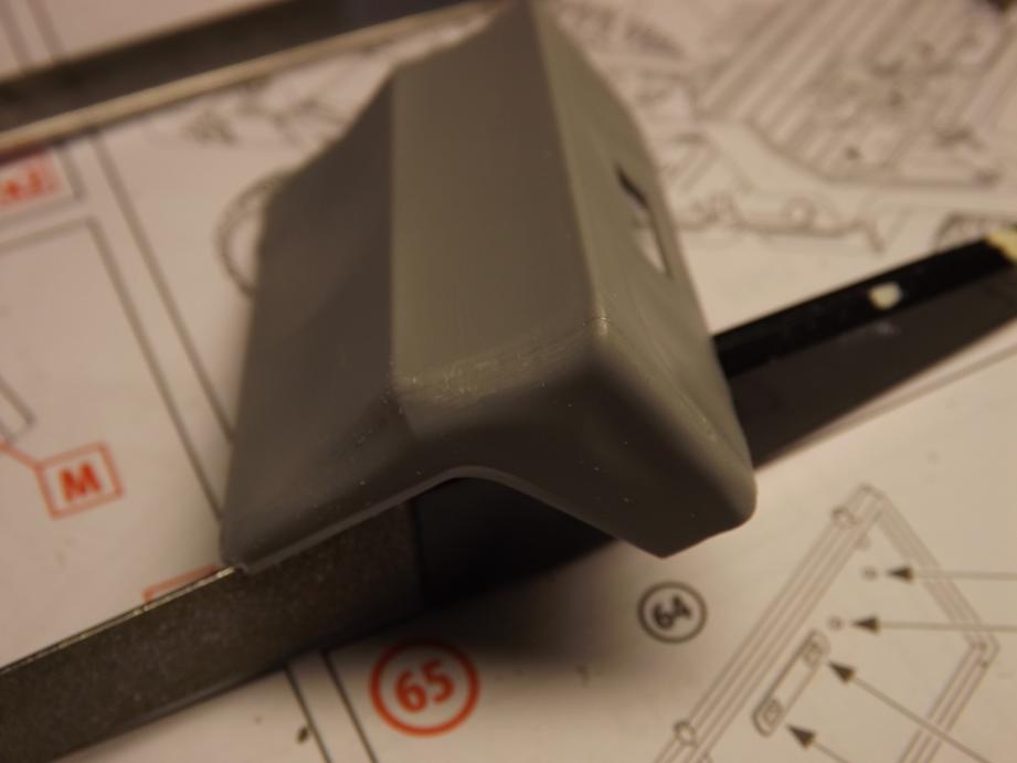

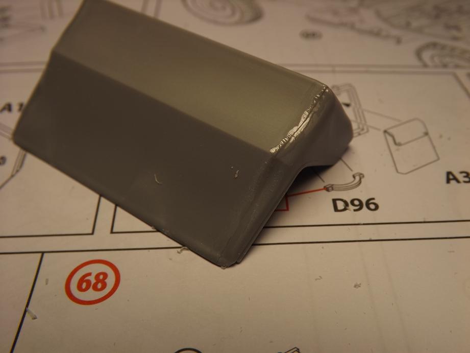

Zwischenzeitlich beschäftige ich mich mit dem Verdeck, welches aus drei Teilen besteht. Das rechte und linke Seitenteil kommen an das Dachteil. Dabei blieb ein kleiner Spalt, für den aber Spachtelmasse zu grob schien. Ich füllte deshalb Kleber ein und nach dem Durchtrockenen verschliff ich das Ganze sauber. Für die Farbgebung entschied ich mich für Revell 87-Erdfarbe, wie auch schon für die Sitze. Die Farbe wurden per Pinsel und in großer Verdünnung aufgetragen. Hier seht Ihr die erste Schicht, darauf kamen noch weitere zwei.
Als nächstes kamen die Türen, die Sitze und das Lenkrad zum Einbau. Zuvor noch ein Blick auf die jetzt durchgetrockenten "Gläser" auf den Armarturen. Zwischen den Sitzen ist ein Durchbruch zum Getriebe vorhanden. Dort klebte ich noch ein Getriebeteil mit einem weiteren Schalthebel ein. Mittig im oberen Foto ist der da schon bemalte Hebel zu erkennen. Die Befestigung des Frontscheibenrahmens erfolgt Modellseits durch eine kleine Vertiefung und zwei kleine Zapfen am Rahmen. Die Vertiefung bohrte ich durch und die Zapfen am Rahmen entfernte ich. Dort wo die waren, bohrte ich ebenfalls Löcher. Den Scheibenrahmen befestigte ich dann mit zwei Drahtstiften. So ist die Verbindung fester als zuvor und auch kann die Scheibe zum Justieren beim Anbau des Daches bewegt werden. Auf dem Foto ist das probehalber aufgesezte Dach zu sehen.
Die Seitenscheiben der Türen, die beim Original aus Metallrahmen, die mit Plane und Folie bezogen sind bestehen, habe ich zwischenzeitlich auch zusammengefügt, bemalt und mit einem Washing versehen. So weit für heute, bis bald.
Kutscher

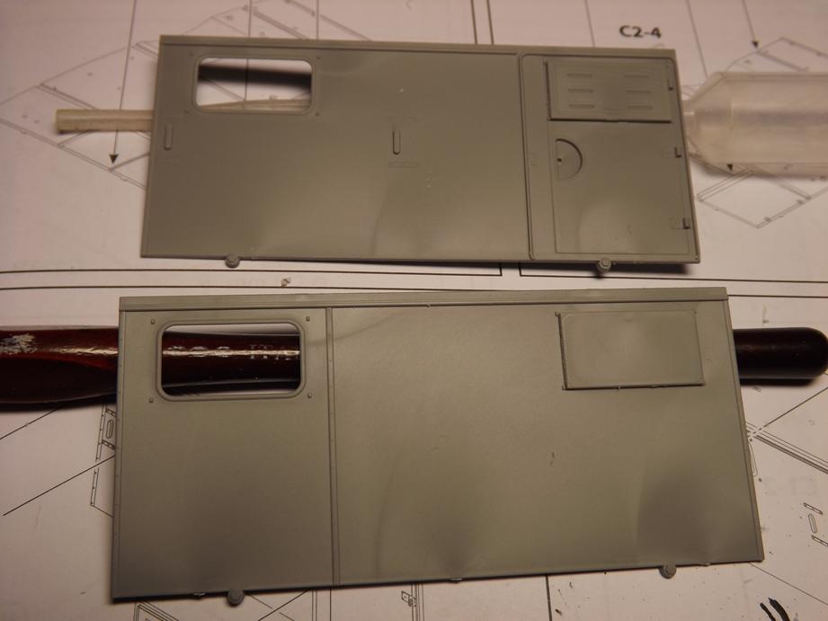

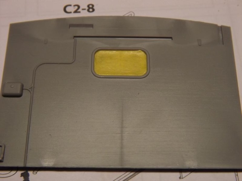

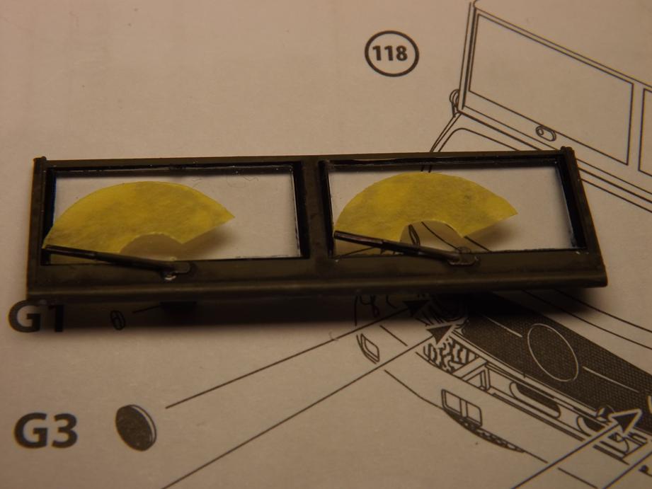

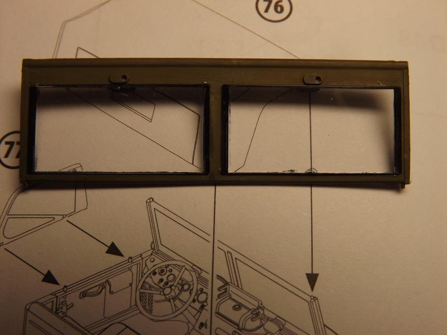

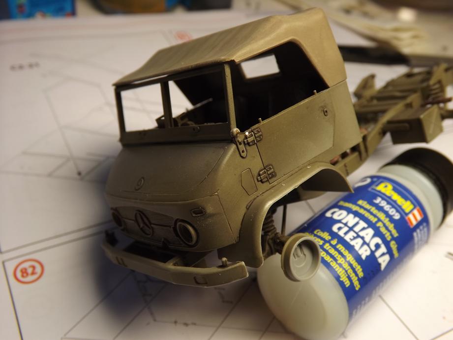

... und weiter im Zusammenbau:
Der Rahmen der Frontscheibe ist lackiert - er steht überigens Kopf. Die Befestigungspunkte für die Wischer liegen an sich unten. Die Scheiben habe ich vor dem Einkleben mit einem wasserfesten schwarzen Filzstift umrandet, um so Fenstergummis anzudeuten. Eingeklebt sind sie mit Revell Contacta Clear. Es war vor längerer Zeit eine gute Idee, mir das zuzulegen. Zuvor war es meist so, dass Klarsichtteile mit dem normalen Kleber verhunzt wurden; Scheinwerfergläser wurden von innen trüb. Jetzt muss ich zwar etwas länger warten, bis der Kleber trocken ist, das Ergebnis ist aber deutlich besser. Ein schwarzes Washing auf dem Rahmen ist aufgebracht und die Scheibenwischer sind abgeklebt. Den Wischerbereich habe ich mit Maskierband abgeklebt. Wenn die Airbrush mal wieder in Betrieb ist, werde ich das freiliegende Glas etwas "einstauben" und "verschmutzen", der gewischte Bereich bleibt klar.

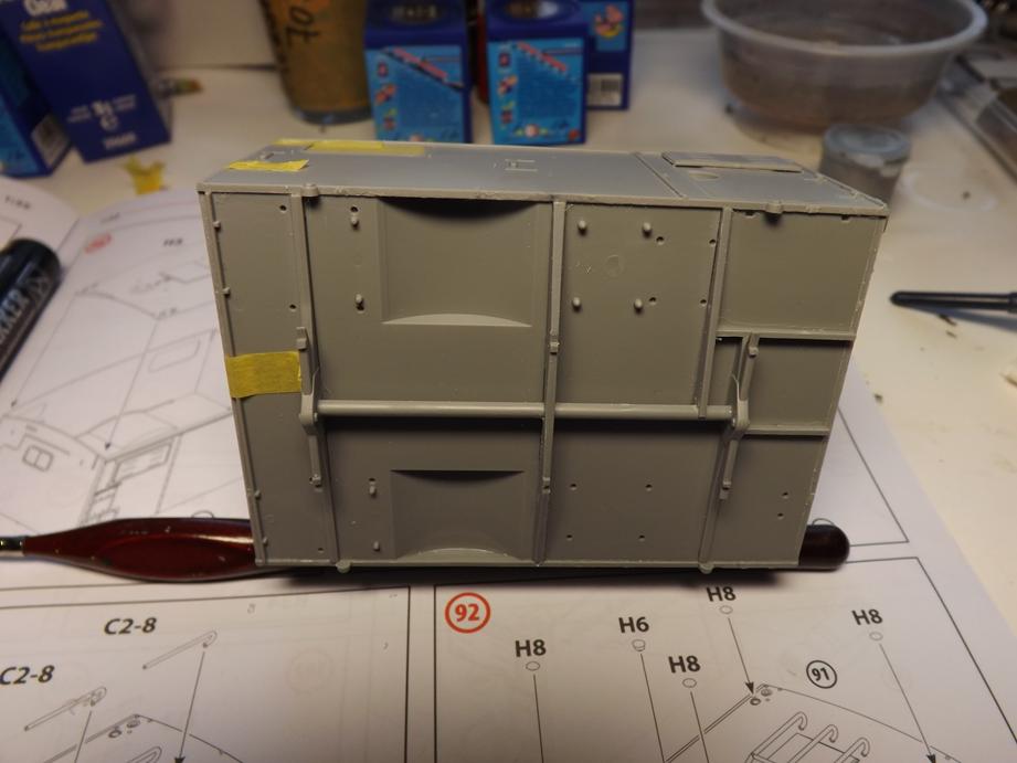

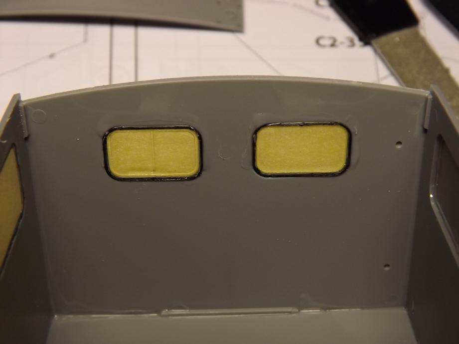

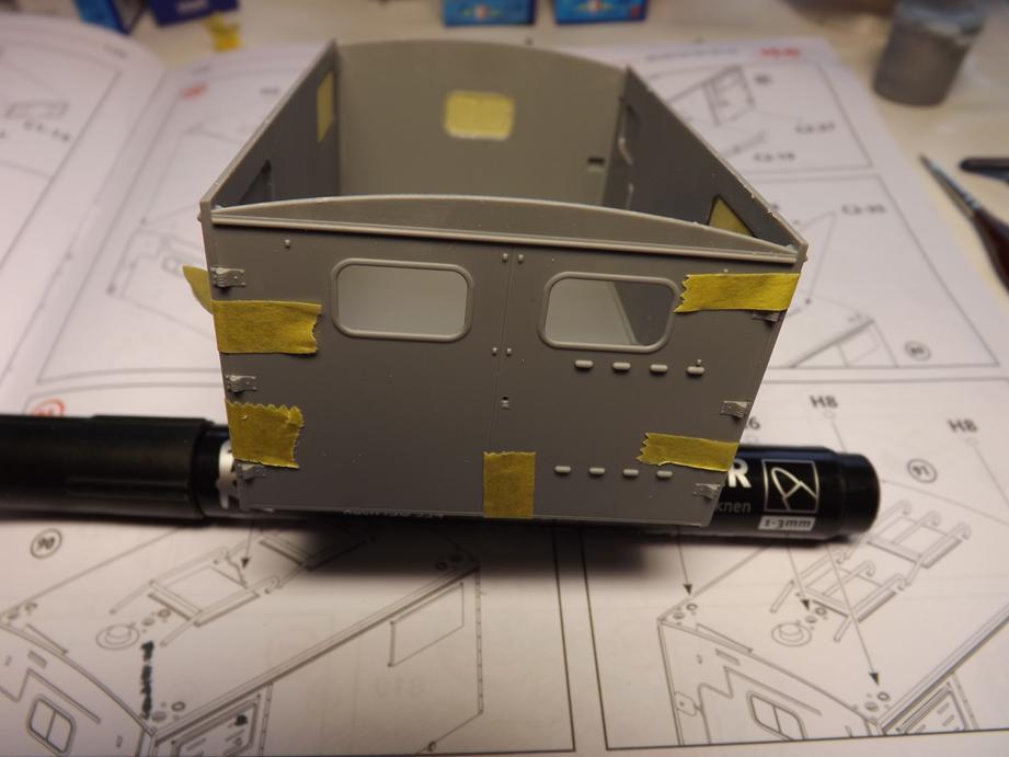

Zwischen den jetzt kleineren Ergänzungsarbeiten am Fahrgestell begann ich auch mit dem Kastenaufbau.
Unter den Boden kam der Rahmen zur Besestigung auf dem Fahrzeug.
An den Seitenwänden klebte ich je einen Klappladen auf, in das jeweils andere Fenster, sowie in die Öffnungen vorne und hinten klebte ich Klarteile ein. Diese erhielten, wie schon bei der Frontscheibe beschrieben einen angedeuteten "Dichtungsgummi" aus schwarzem Filzstift. Vor dem Einkleben der Klarteile maskierte ich diese mit Masking-Tape. Dieses klebte ich auf und schnitt das, was überstand mit einem Skalpell am Rand ab. So kann ich die Scheiben vor dem Lackieren einfügen und sie bleiben schön sauber.

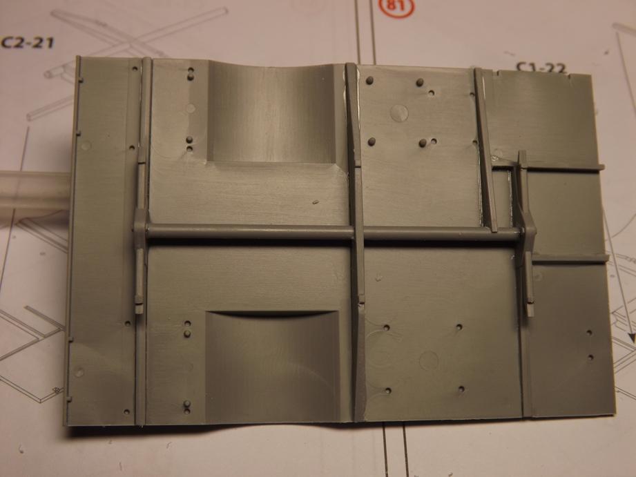

Die Wände klebte ich anschließend an den Boden.
Das Dach bereite ich gerade vor, an diesem sind doch umfangreiche Anbauten zu befestigen.
Bilder davon gibt´s bald.
Kutscher
