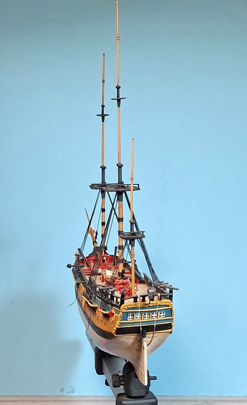

So, nach etwas längerer Zeit wird es hier auch endlich weiter gehen. Der Arbeitsplatz ist angerichtet, die Endeavour wartet ungeduldig auf ihr Rigg.......guckst du......:
Zunächst müssen die (Fake-) Juffern gemacht werden, bevor ich mit den Webeleinen weiter machen kann. Das kann ein paar Tage dauern.

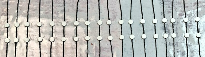

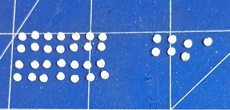

Erst mal werden kleine ca. 2mm Rundscheiben mit einem Locher ausgestanzt und von hinten mit einer Feile eingekerbt....:

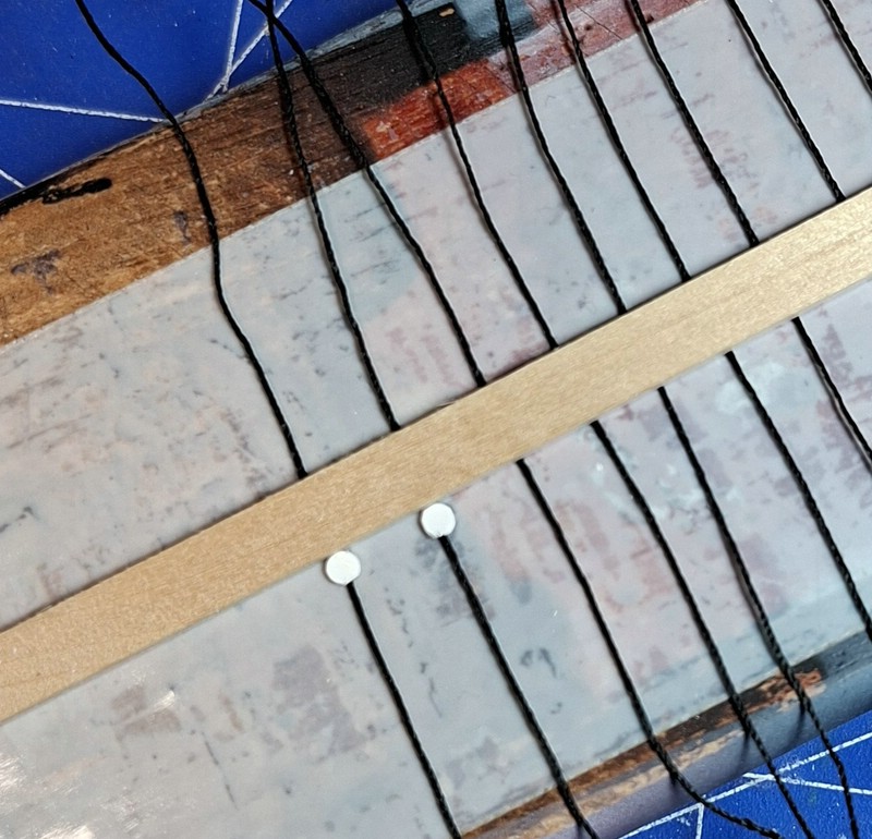

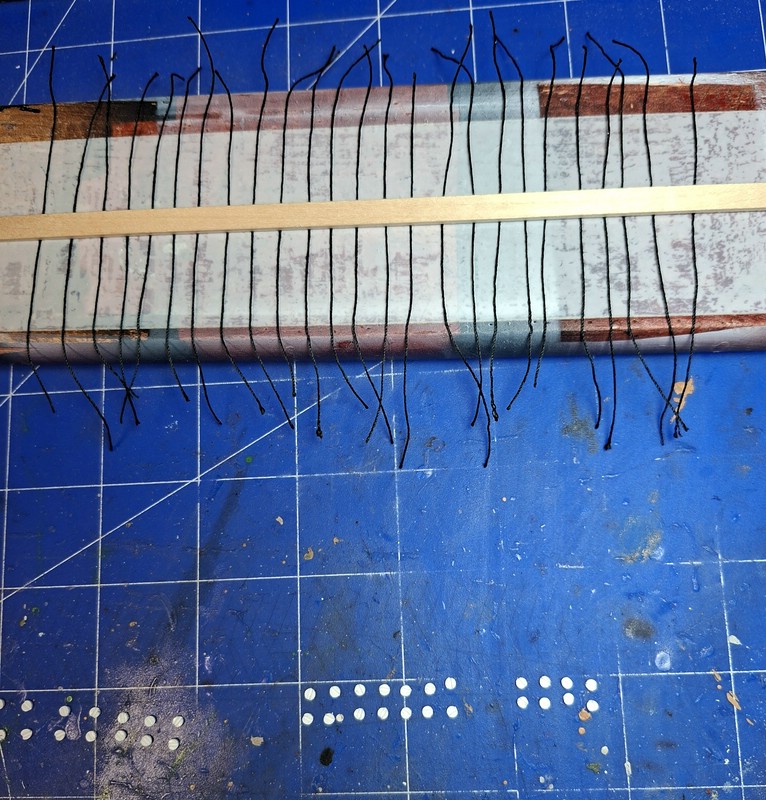

Zur Weiterverarbeitung habe ich mir eine einfache Vorrichtung gebastelt.....:

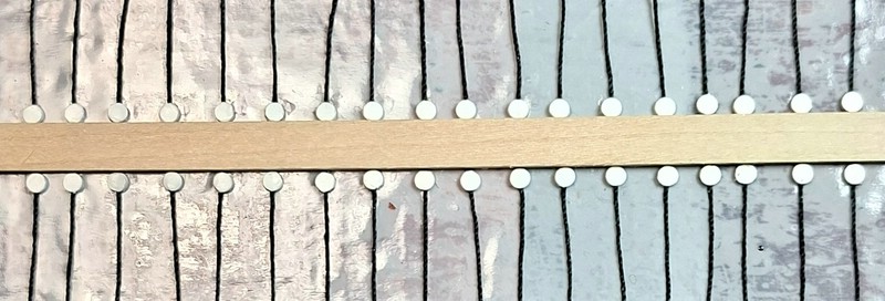

Dann werden die Scheiben so nach und nach plaziert.....:
Dann die Abstandsleiste entfernen....:

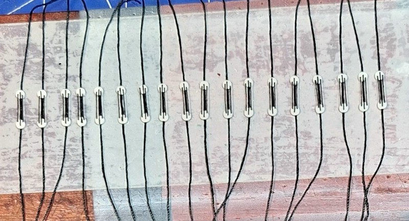

Kleine Garnstücke platzieren.....:

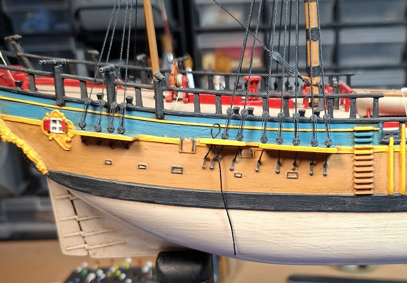

Jetzt nur noch schwarz bemalen und an die Wanten anbringen...... was so aussieht.....:

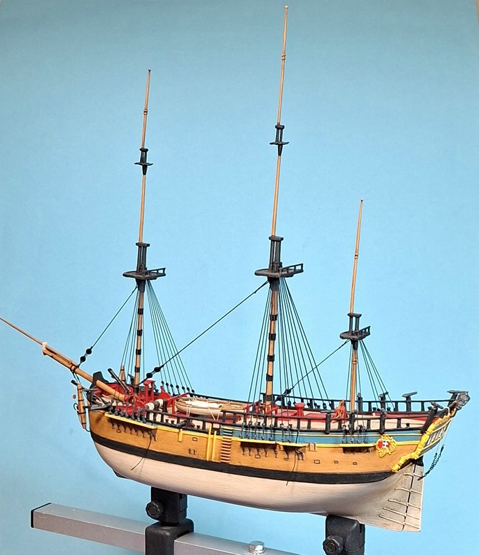

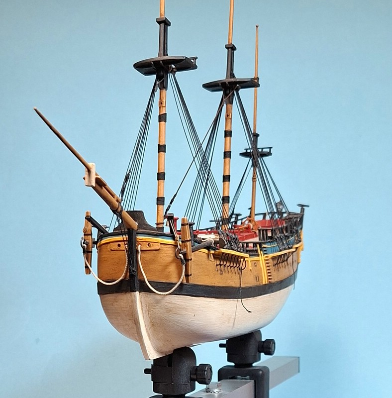

Erst mal wünsche ich euch allen ein Frohes Neues Jahr 2026. Natürlich freue ich mich auf tolle Modellbauten von euch. Bei mir wird es so einiges ungewohntes geben im laufe des Jahres. So wird es eine Lokomotive, eine Rakete, ein- bis zwei Flugzeuge, ein 2.WW Kriegsschiff, einen Bus und....... mal sehen was alles so Zeitlich klappt.... Angekündigt hatte ich ja schon die Heller Soleil Royal in 1/100......sobald die Endeavour fertig ist.....(habe ja 2 Arbeitsplätze).

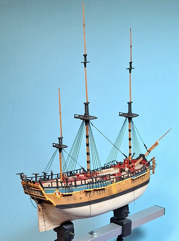

Natürlich Danke ich euch auch für eure Kommentare und euer Lob. Hier jetzt noch einmal Fotos vom Bauzustand der Endeavour......:
Zur Zeit in Arbeit...: Blöcke und Haken für das Ladetakel. Weithin bearbeite ich Teile für die Hahnepoten. Fotos davon gibt es zu gegebener Zeit. Natürlich.......Fortsetzung folgt.
