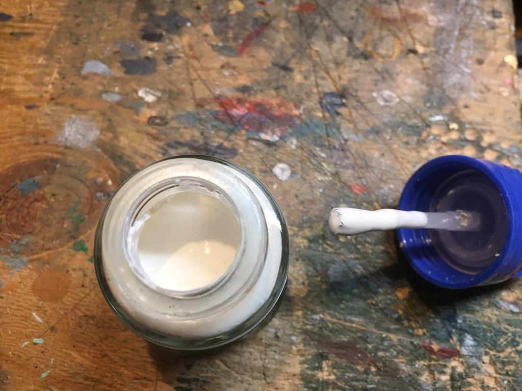

Beiträge: 2518
Been thanked: 62 times
Also mein Color Stop sieht so aus.
Beiträge: 4662
Has thanked: 152 times
Been thanked: 160 times
Da ist sogar ein Pinsel dran :shock:

Bei mir war auch ein Pinsel dran..... nur stinkt das Zeug.... und nach dem Öffnen war es schnell so zäh, dass man es nicht mehr gebrauchen konnte.
