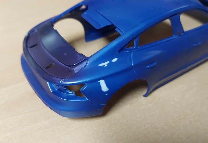

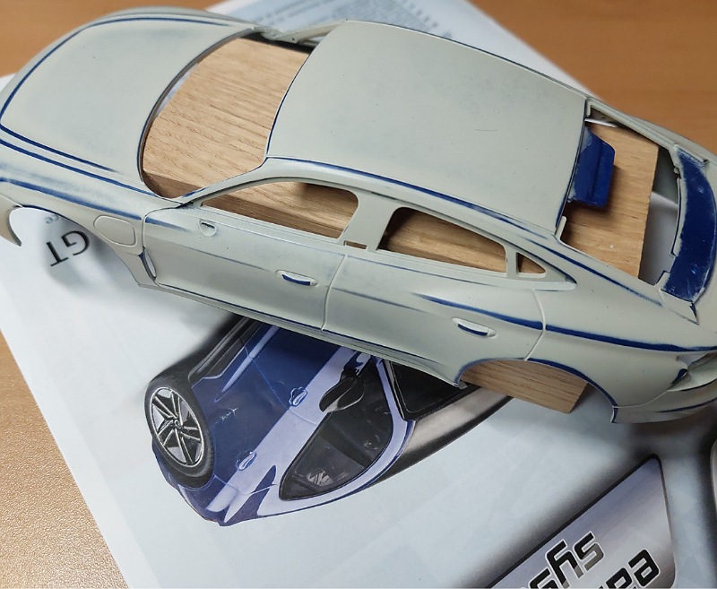

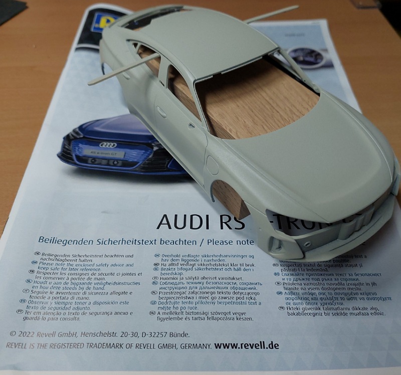

Wenn du meinen dottergelben Golf anschaust, da habe ich mit plasto die Zierleisten "gefüllt" und danach mit vielen Schichten Tamiya Surface G(rau) nachgearbeitet. Final wurde dann mit Baumarkt Filler(Spritzspachtel) fein über das Modell gegangen und nochmal fein nassgeschliffen.
Jetzt, beim Audi etron habe ich die Oberflächen nur mit Tamiya Surface behandelt, bis die Senkstellen kaum erkennbar sind. Auch hier wird final mit Dosen Filler darüber gehuscht und nass nachgeschliffen.
Etron Tamiya
Etron Tamiya
Etron Filler aus der Spraydose
Etron erster Naßschliff

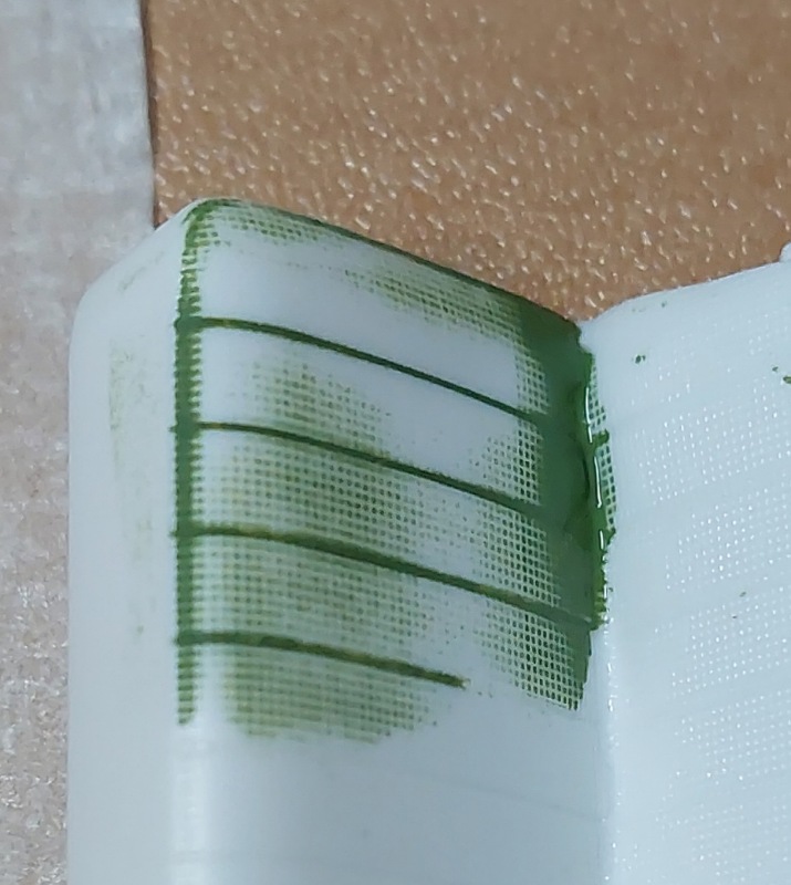

Green Stuff: Green Puty Acrylic modelling Filler
Ist auf wasserbasis, eigentlich ideal für kleine Spalten ohne statische Aufgaben (siehe Rainers Figuren-Zweck).
Das Mittel kann man mit Feuchte(wenig Wasser) gut bearbeiten. Ich muss einmal einen Test machen, um zu sehen, ob es wieder mit Wasser aufgelöst werden kann.

Eins kann ich dir sagen. Das Grüne lässt sich mit wenig Wasser schön verstreichen/verarbeiten. Mein Test heute, nach 3h Ruhe und 10min Wasserbad bleibt die Masse fest.
Anbei ein Beispiel, eine Käfer Rücksitzbank in 1:24, mit Karomuster, nach dem Nassschleifen mit 2000er Körnung...
