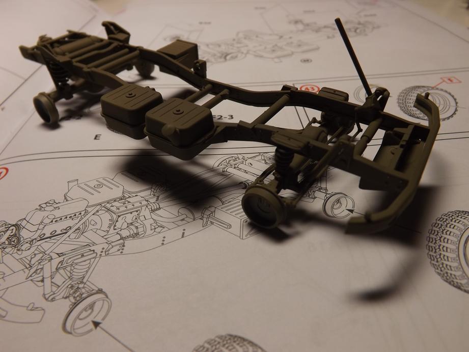

Der Rahmen ist bereits angefangen:
hintere Quertraverse mit Nato-AHK, der davor liegende Druckluftessel
und der fast fertige Rahmen
Das Meterial ist von der Guss- u. Kuntstoffqualität sehr gut. Es ist sauber gegossen und detailliert. Dennoch ist der Kunststoff genau in der richtigen Härte, um ihn gut bearbeiten zu können.

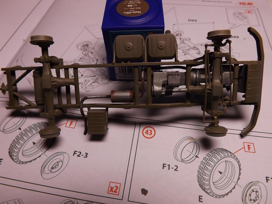

Ich habe weiter am Rahmen gebaut und den Antriebsstrang mit Motor und Getriebe begonnen.
Das Ganze passt dann auch wunderbar zusammen. Die Anleitung sieht vor, dass der Motor bereits jetzt in den Rahmen geklebt wird. Ich werde da etwas Abweichen und den Rahmen vervollständigen und lackieren. Den Motor bemale ich per Hand. Erst wenn das fertig ist, werde ich beide verbinden.
Kabel und Leitungen bekommt der Antriebsstrang nicht, da er fast vollständig unter der Fahrerkabine verschwindet.

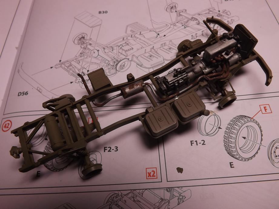

Weiter im Programm:
Zwischenzeitlich habe ich den Motor bemalt und mit einem schwarzen Washing versehen. Er passt super in den Rahmen.
Wie schon angeführt führte ich keine weitere Verfeinerung durch.
Von unten sieht das dann so aus. Bis jetzt gefällt das Modell sehr. Am Chassis ist nicht nur der Leiterrahmen vorhanden, sonderen auch das vollständige korrekte Lenkgestänge von der Lenksäule, über das -getriebe, quer unter dem Fahrwerk durch an die Achse und von dort auf die gegenüberliegende Seite. Selbst Stabilisatoren und Lenkungsdämpfer sind vorhanden. Es fühlt sich beinahe an, als würde es nach Öl riechen und ich hätte einen Schraubenschlüssel in der Hand.
Bald geht´s weiter.
Kutscher

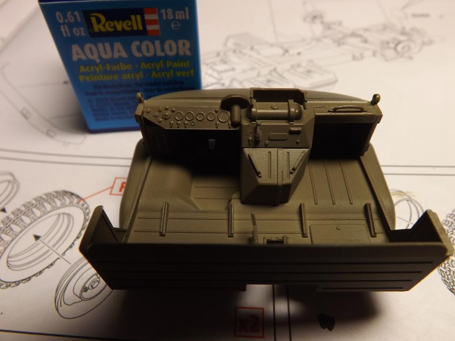

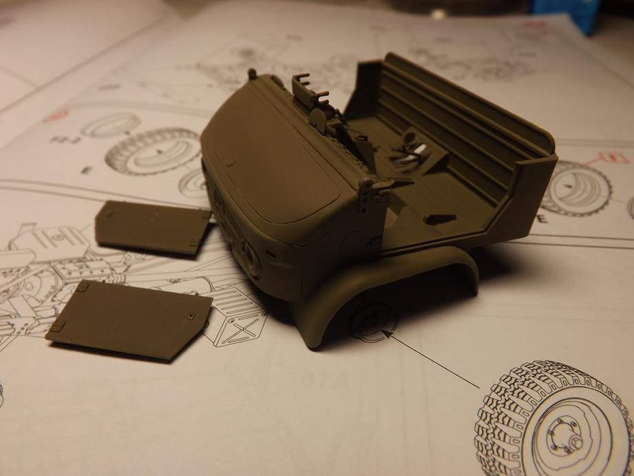

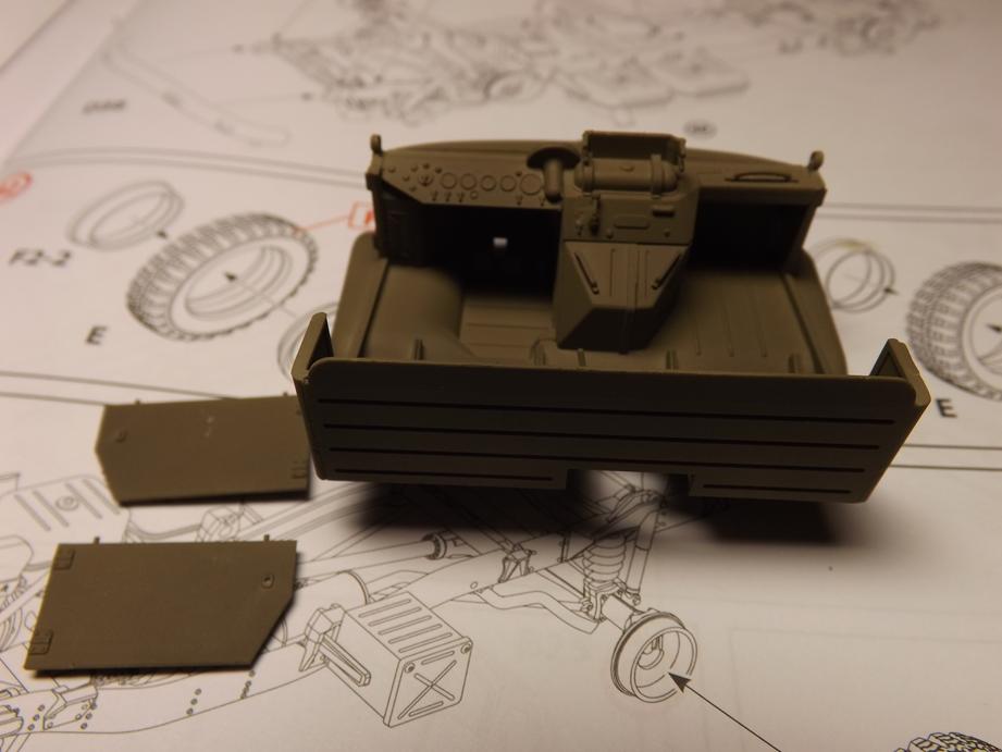

Hallo Leute,
jetzt geht es schon an das Fahrerhaus.
Alle Teile passen super und der Detailierungsgrad ist sehr gut. ´n bischen muss ich noch versäubern und dann ist die Kabine bereits zum Lackieren bereit.
Im Original war es schon eng auf Fahrer- und Beifahrerposition. Personen über 1,8 m hatten ganz schön Probleme die langen Beine unterzubringen. Neulich habe ich beim Recherchieren gelesen, dass es für die kurze Kabine einen Umbausatz zum Verlängern gibt. Gut, das ist hier beim Modell nicht notwendig

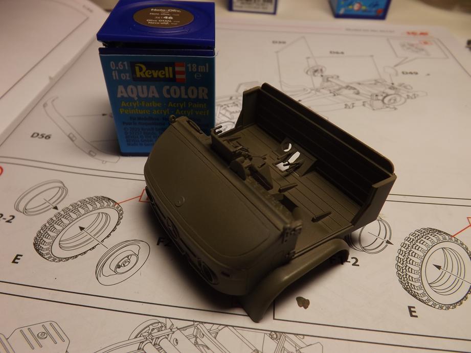

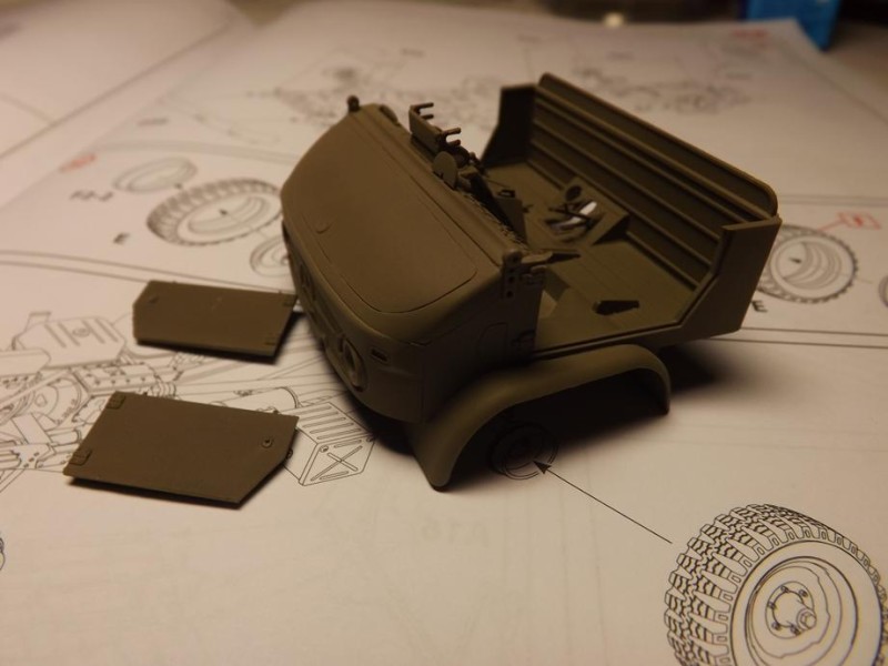

... und es geht weiter.
Zur Farbgebung habe ich mich jetzt doch für Revell Aqua-Color 46 "Nato-Oliv" entschieden, nachdem ich diese in meinem Fundus entdeckt hatte. Vorabtests zeigten, dass dieser Ton besser passt als das anfangs präferierte 42 "Gelboliv". Das zweite ist etwas zu grün, 46 bringt das alte BW-Farbschema nach meiner Ansicht besser rüber.
Ich habe keine Grundierung verwendet, sondert Rahmen und Kabine zwei Mal mit dem 46 überzogen.

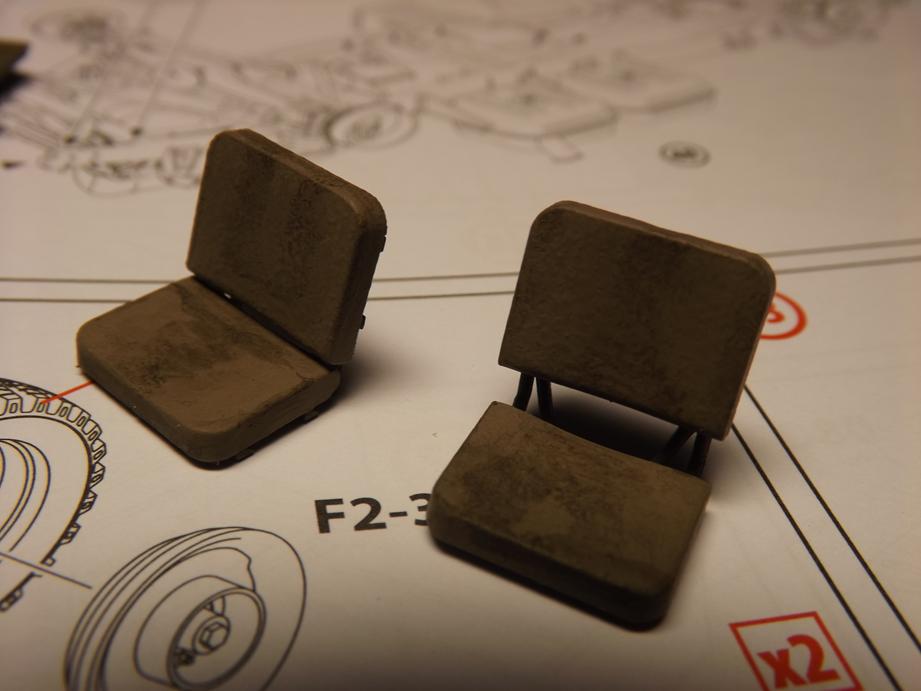

Die Sitze habe mich mit Aqua-Color 87 "Erdfarbe" bepinselt. Dazu nahm ich einen kurzen Borstenpinsel und tupfte die Farbe in drei Schichten auf. Das hat zur Folge, dass eine unebene Fläche entsteht, die so das Gewebe der sitzbezüge darstellen sollte. Nach dem Durchtrocknen legte ich etwas schwarzes Washing auf und übersprühte das Ganze mit Klarlack.
Das gleichmäßige Nato-Oliv überzog ich jetzt an diversen Stellen mit aufgehellter Farbe, so dass das ganze jetzt etwas ausgeblichen und abgeschossen aussieht. Dann beendete ich das Ganze mit einder dünnen Schicht Klarlack. Zuvor baute ich noch die Motor-/Getriegeeinheit ein, so dass jetzt doch schon ganz schön was zu sehen ist.
Jetzt kann es mit dem Washing weitergehen. Da muss ich noch austesten, ob sich schwarz oder braun besser eignet.
So weit für jetzt:
Kutscher
