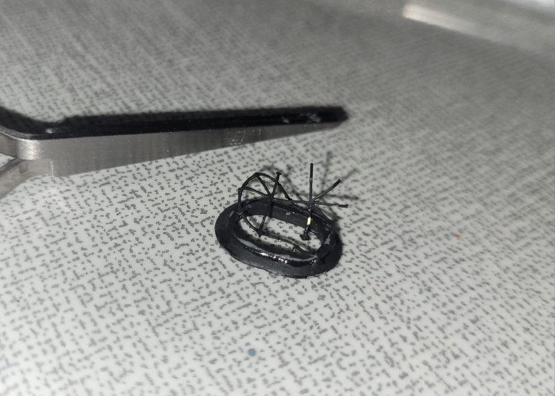

Genau aus diesem Grund habe ich ja zwei Bausätze der HMS Exeter. Die Ätzteile in Verbindung mit schlechten Pinzetten und einer ungesunden Portion Genervtheit und Ungeduld haben mich seinerzeit ja dazu gebracht, das im Bau befindliche Modell zu zerdeppern (siehe in diesem Baubericht).
Aus dem alten Bausatz hatte ich dann noch die kleine Schornsteinkappe inklusive der Ätzteilabdeckung, an der ich den Bau der Schornsteinkappe üben wollte. Das Üben hat dann so gut geklappt, dass ich das fertige Konstrukt durchaus für den neuen Bausatz hätte nehmen können. Hätte... HÄTTE!!!
Das Ätzteil war fertig auf der Plastikkappe drauf und ich musste es nur noch schwarz anpinseln. Alles klar - ich das Ding also in eine Kreuzpinzette rein, kurz den Halt überprüft und losgepinselt. Und gerade als ich fast fertig bin mit Pinseln, schnappt die Kreuzpinzette zu wie eine hungrige Schlange und hinterlässt ein schwarzes Gebilde, das mehr einer toten Spinne als einer Schornsteinkappe ähnelte. :roll: Naja, Shit happens...
Aber den Gel-Kleber werde ich mir auch noch besorgen und ausprobieren. Ist ein guter Hinweis.
