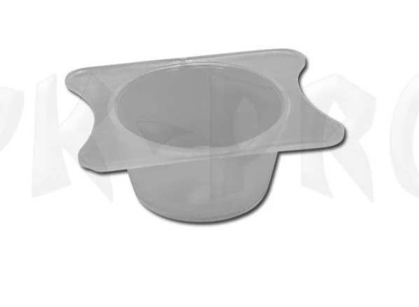

StephBonn
Beiträge: 117
Registriert: Fr 6. Jan 2023, 12:19
Wohnort: Bonn
Has thanked: 55 times
Been thanked: 46 times
Nachträglich sei noch zu
Erwähnen dass ich seit kurzer
Zeit ein Farbsieb verwende.
Das wirkt Wunder!!!
Seit dem habe ich keine verstopfte
Gun mehr.
Benutze eine 15 € Pistole
und einen Mini Kompressor mit
2 Bar...
„Geduld ist bitter, doch ihre Frucht ist süß“ (Aristoteles)
:D
Beiträge: 4727
Has thanked: 192 times
Been thanked: 188 times
Was für ein Sieb?
So ein großes vom Lackierer ?
StephBonn
Beiträge: 117
Wohnort: Bonn
:D
Nein, es gibt kleine feine Farbsiebe
speziell für Airbrush.
Hab mir mal zwei von Tamiya gekauft.
Farbe in gewohnter Weise verdünnen und dann durch das Sieb in die Gun laufen lassen. Das filtert so die Minibröckchen
raus die sonst immer alles verstopfen.
Gerade bei Revell Aquas sehr von Vorteil.
Benutze das jetzt schon seid vier Monaten
und seid dem keine Probleme mehr...
Zuletzt geändert von StephBonn am Mi 3. Dez 2025, 14:54, insgesamt 1-mal geändert.
:D
StephBonn
Beiträge: 117
Wohnort: Bonn
So eines...
:D

Malle
Beiträge: 592
Has thanked: 74 times
Been thanked: 41 times
ich nutze viel die Aquas von Revell auch in meiner Airbrush.
Ob die Farbe gut funktioniert hängt ganz stark von der Farbe an sich, dem Alter der Farbe und der Verdünnung ab.
Wenn ich schon ältere Revell Aquas habe, die schon etwas zäh im Becher sind, dann nehme ich erst mal destilliertes Wasser, um sie wieder einigermaßen flüssig zubekommen.
Bevor ich sie dann in meine Airbrush kippe, verdünne ich sie mit dem Vallejo Airbrush-Verdünner. Der verträgt sich wunderbar mit den Revell Aquas, nach meiner Erfahrung sogar besser als der Revell Aqua Verdünner.
Sind die Farben schon älter merkt man beim umrühren, ob dort gröbere Pigmentklumpen drin sind, dann nutze ich zum Umfüllen in die Airbrush auch das Feinsieb, das was StephBonn gezeigt hat.
