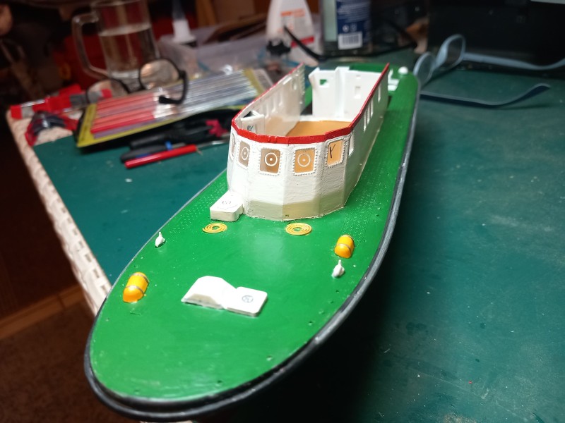

Schon beim Auspacken des Schiffbausatzes fallen Kanten und Plastikreste an diversen Bauteilen auf. Nachdem ich das Deck davon befreit hatte, kam die Bemalung ran. So sieht es jetzt aus. Gruß Ingo

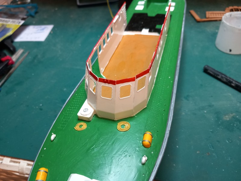

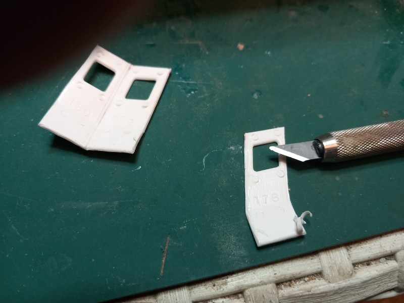

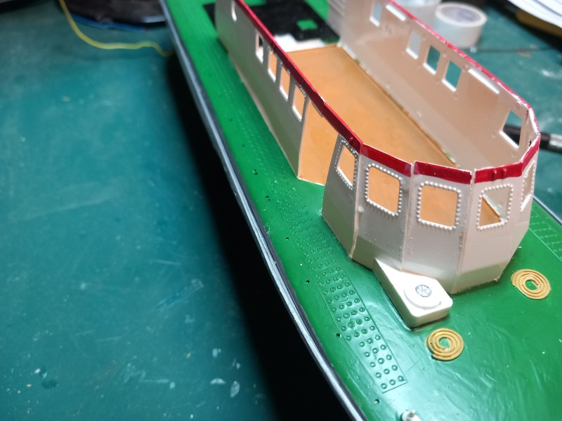

Das erste große Problem. Die 5 vorderen Fensterelemente sind allesamt zu breit. Jedes Teil ungefähr 0,5mm, ergibt bei 5 Teilen ca. 2,5 mm Überbreite. Damit passt diese Einheit nicht in die dafür vorgesehene Nut hinein. Scheinbar sind die Teile auseinandergelaufen :oops: Jetzt musste ich bei jedem Teil auf beiden Seiten 0,25mm abschneiden. Damit sind Spalten vorprogrammiert. Ganz miese Qualität von Revell. Scheinbar gibt es da keine Endkontrolle. Naja, hab das ganze so gut es geht zusammengesetzt und dann schonmal die groben Lücken verspachtelt. Feinarbeiten müssen noch kommen. Gruß Ingo

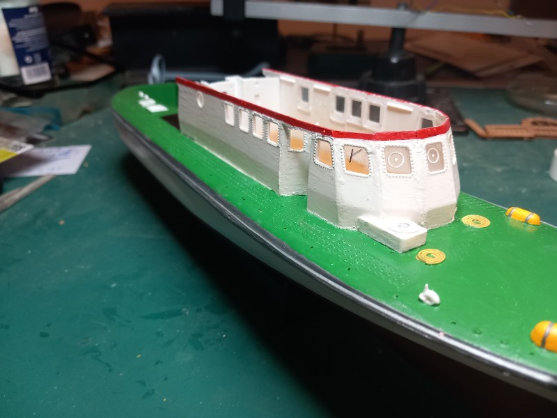

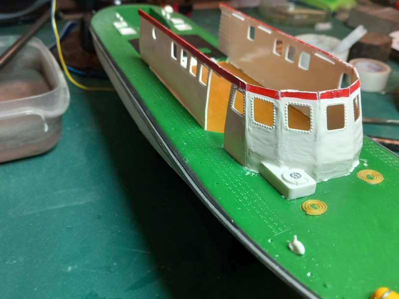

Die Fensterelemente habe ich weiter verschliffen. Das sieht jetzt soweit ganz gut aus. Die Fensterscheiben wurden eingesetzt und die Fenster mit Scheibenwischern ausgestattet. Die Vorderfenster haben runde Kreise bekommen. Welche Funktion haben diese Kreise? Weiße Farbe wurde aufgetragen. Das gefällt mir so noch nicht. Die werde ich nochmal ablösen und neu auftragen. Ist halt immer problematisch mit weiß und rot. Gruß Ingo
[attachment=0]20250705_144553[1].
Dateianhänge
Beiträge: 1930
Been thanked: 56 times
Die runden Kreise sind runde Scheiben, die sich sehr schnell drehen. So bleibt bei Regen oder stürmischer See die Sicht frei.
IngoM
Beiträge: 728
Wohnort: Lingen
Been thanked: 117 times
Vielen Dank :thumbup:
