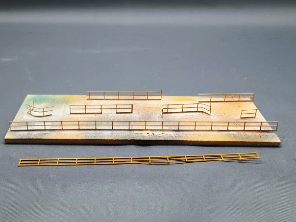

Die Reling, von Andreas Lassek, musste ich ein wenig anpassen. Eigentlich ist die vom Maßstab her (1 :100) ein wenig zu groß, bzw. zu hoch. Ich habe aus der dreizügigen Reling eine zweizügige Reling gemacht und damit stimmt die Höhe, zumindest annähernd, wieder.
Die Reling lässt sich hervorragend verarbeiten
14.2 Reling vorgeformt.jpg (71.53 KiB) 53 mal betrachtet
Für die Original Reling waren „Löcher“ von 1x1 mm vorgegeben. Da ich nicht wusste ob ich die neue Reling einfach aufsetzen und ankleben kann, habe ich diese Löcher mit 1x1 mm Evergreen Profil verschlossen und das Profil etwa 1 mm überstehen lassen um einen Anklebe Punkt zu erhalten.
Im Nachhinein hätte ich mir das nur an den Runden Stellen machen sollen, auf den Geraden konnte ich die Reling ohne Anschlagpunkte verkleben.
Hinterher ist man eben immer schlauer.

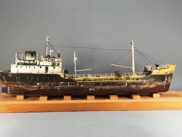

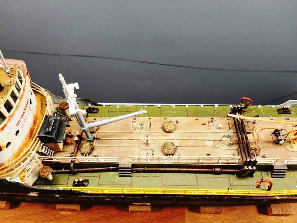

Der zweite Lademast ist auch fast fertig. Scratch gebaut aus Messingrohr und Teilen aus der Restekiste, so dient z.B. ein Geschützrohr als Ladebaum, grundiert und, erst einmal probeweise eingesetzt. Takelung und endgültige Lackierung sind in Planung.
´Befestigungspunkte und zweiter Lademast
14.3 Befestigung.jpg (80.73 KiB) 53 mal betrachtet

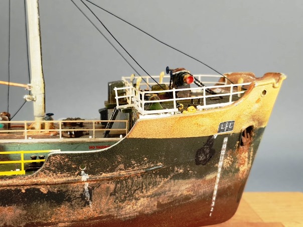

Reling am Bug
Reling am Bug
14.5 Reling Bug.jpg (86.9 KiB) 53 mal betrachtet

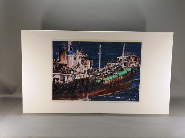

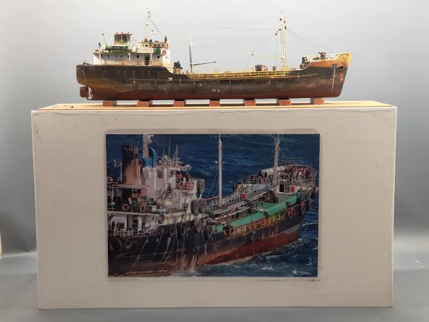

Zwischenzeitlich habe ich auch die Transport- und Schutzhaue gebaut. Die Kiste besteht aus 4 mm Sperrholz und dient, bei Ausstellungen, als Podest.
Transportkiste
Transportkiste
14.6 Transportkiste.jpg (48.85 KiB) 53 mal betrachtet
Einsatz bei Ausstellungen
14.7 Transport und Ausstellungskiste.jpg (59.15 KiB) 53 mal betrachtet
