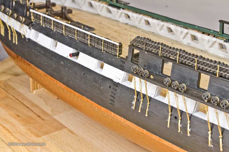

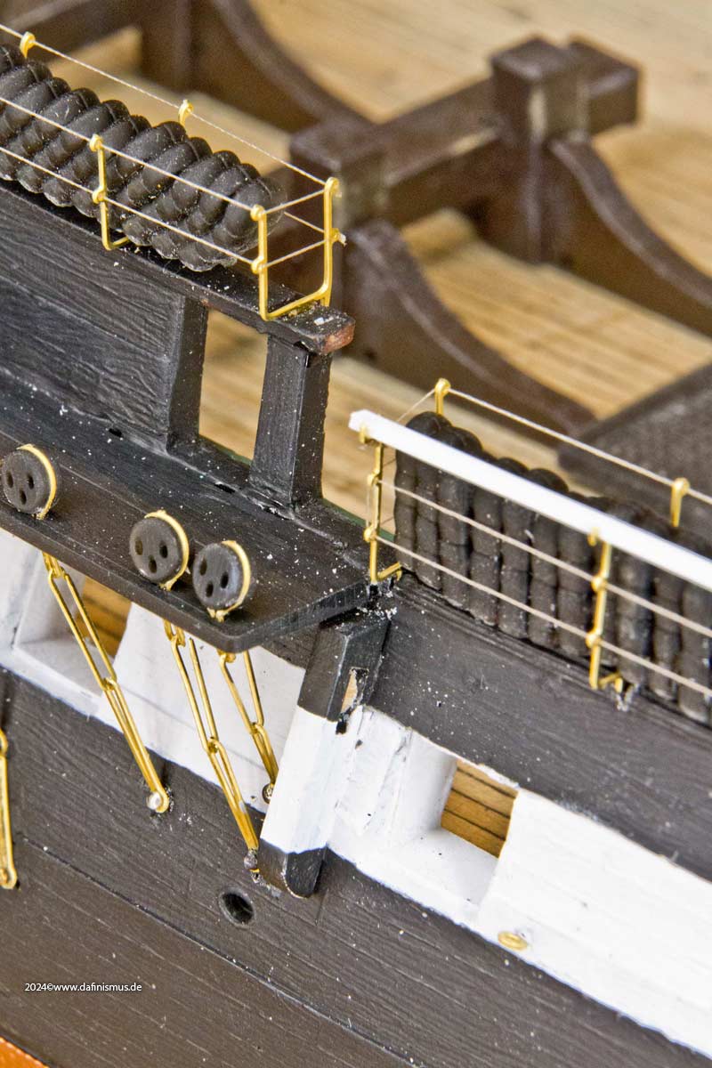

Aber die Hauptaufgabe habe ich endlich geschafft. Die Rüsten und die Finknetzhalter. Zuerst die letzteren.
So ähnlich stellt sich Revell das vor.
Da passen nicht mal Hängematten rein ...
... deshalb mal einige Halter von meiner Vic zweckentfremdet.

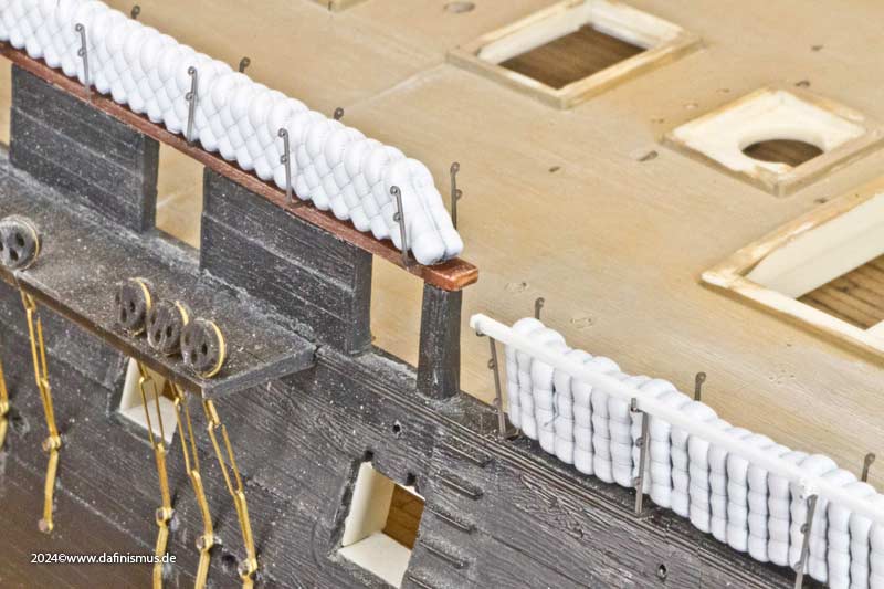

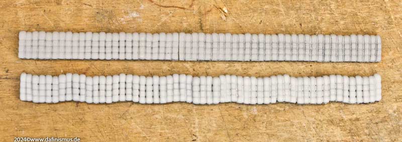

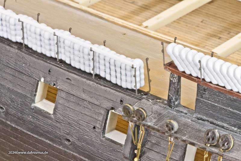

Immer noch zu klein. Daher hab ich neue Ätzteile für die Halter gezeichnet, und das Schöne ist, man kann diese gleich im Druck ausprobieren – und bei der Montage merken, dass Druck für solche Teile dann doch zu schwachbrüstig ist. Aber ich konnte klären, dass die Teile wirklich die richtige Größe haben.

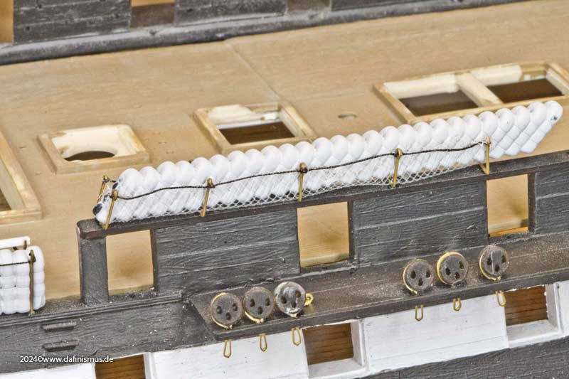

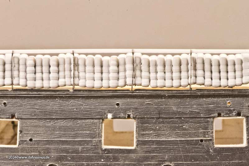

Und eingebaut sieht es dann so aus. Passend dazu hatte ich jede Menge Hängematten virtuell gerollt, um das Ergebnis auch dabei abschätzen zu können.
Hier sieht man, dass den Matten eine gehörige Portion Unshipshapnes mitgegeben wurde. Dies dient dazu, einen klinischen Druckeindruck zu verhindern. Die Welle, bei denen die Schwerkraft zwischen den Haltern an den Matten zerrt, hatte ich ja schon bei meinen hangerollten Matten eingesetzt und es hat das Ergebnis viel realistischer erscheinen lassen. Aber so pervers es auch klingt, es ist bedeutend einfacher dafür zu sorgen, dass hangerollte Matten schön einheitlich ausehen, als virtuell erstellten Matten eine gewisse Unruhe beizubringen ;-)
Doch urteilt selbst.

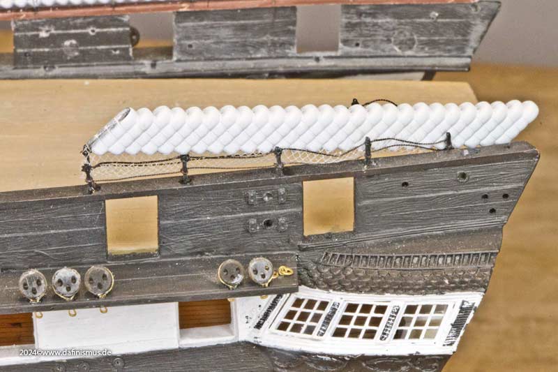

Hier fehlt noch das Netz, aber die Druckstützen sind dafür wahrhaft zu fragil.

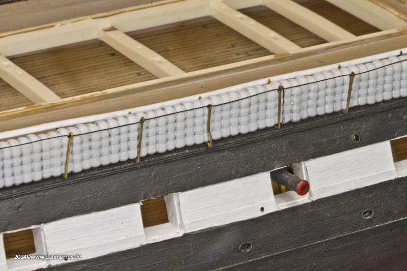

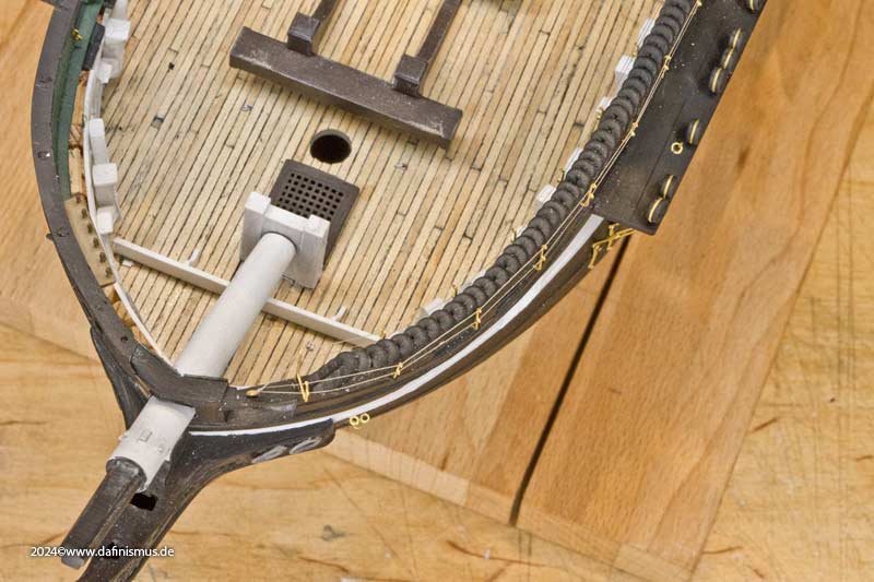

Auch die Rundung am Bug wurde vermattet ...

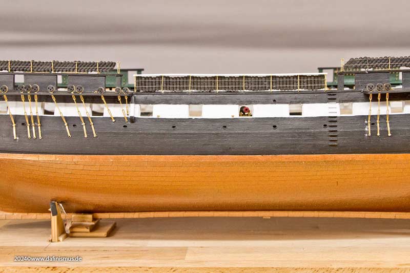

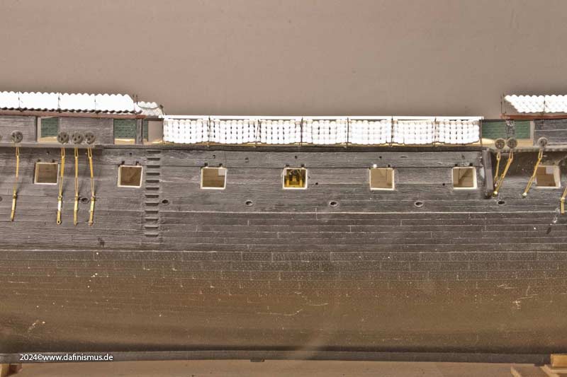

... und das Achterdeck sowieso. Hier ein Ablauf von hinten nach vorne.

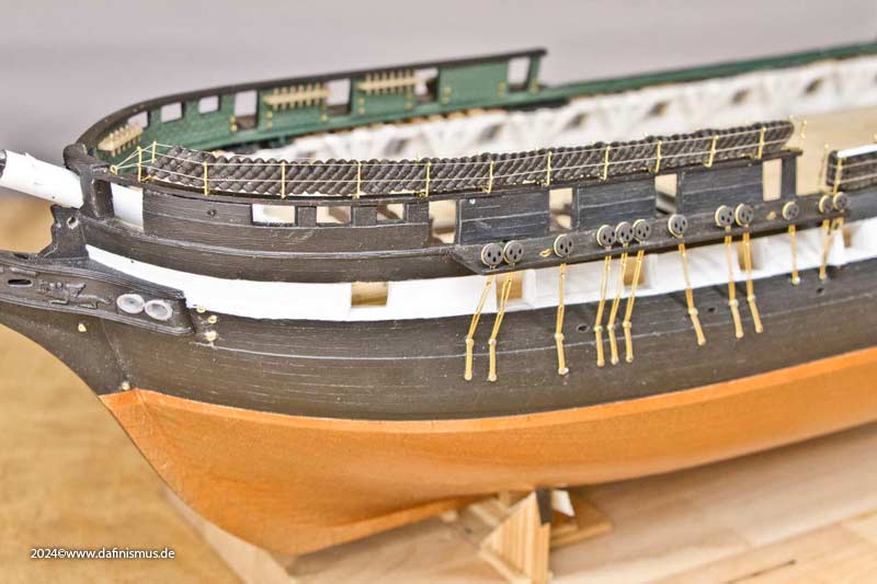

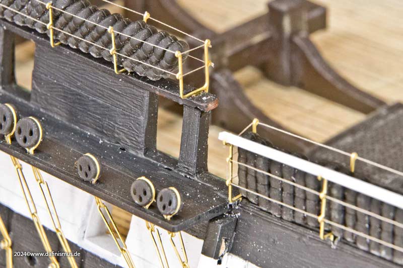

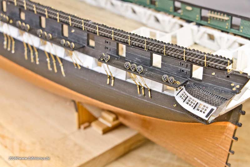

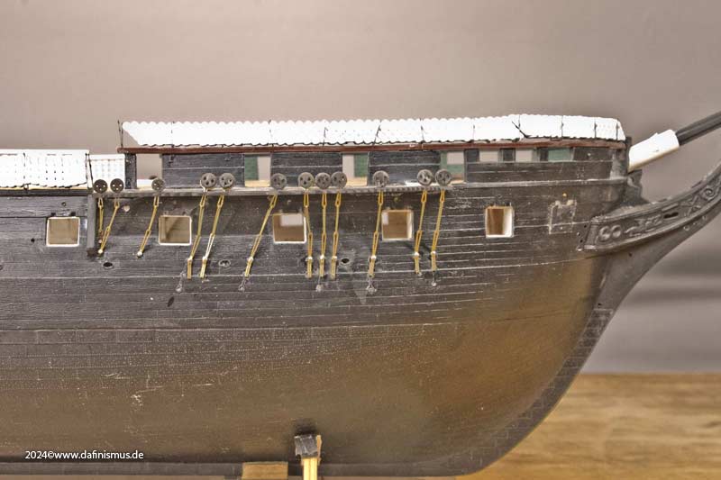

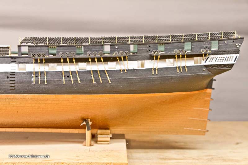

Die Rüsteisen habe ich aus meiner Victory kanibalisiert. Bis auf das untere Preventerglied waren alle benötigten Längen vorrätig, war halt viel Verschnitt dabei. Aber anhand dieses Versuchsaufbaus konnte ich die Längen überprüfen. Auch die Rüstbretter wurden ersetzt.

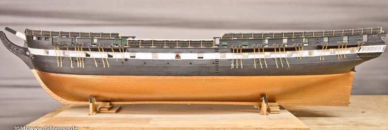

Vorrüste
Hauptrüste
Kreuzmastrüste

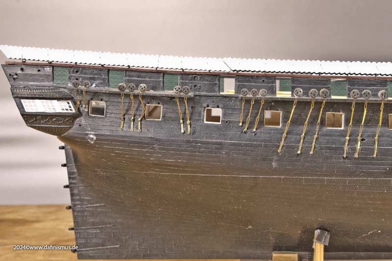

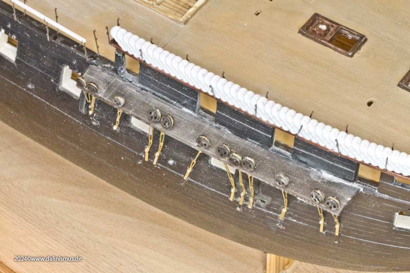

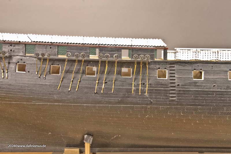

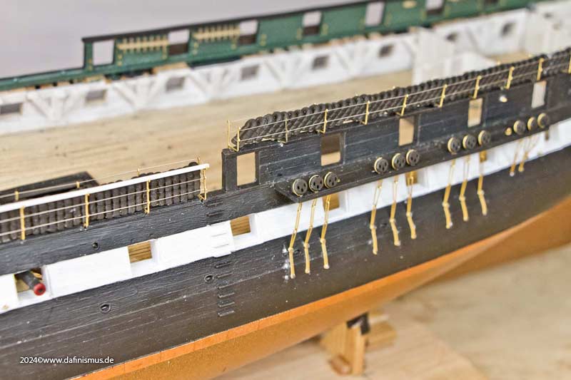

Und jetzt kam der Teil auf den ich mich am meisten gefreut habe: sofort wurde es wieder span(n)end, die alten Testrüsten mussten runter!
Und wie vor Jahrhunderten auch trennte das Feuer die Eisenteile vom Rest und reinigte sie von Klebstoffresten. Ich fauler Sack wollte halt die Nadelkopfbolzen retten, das dauert halt immer bis die fertig sind.
Und da lagen sie nun bereit, neue Rüstbretter und -eisen :-)
Viel Aufwand war es, die Klebestellen der Rüstbretter sauber zu versäubern, da das Modell schon ca. 5 Vorgängerversionen inkl. der Originalrüstbretter eingeklebt bekommen hatte :-O
Als alles sauber war und passte kam die neuem Bretter an den Platz und ein horizotaler Anschlag half beim Ausrichten ...
... und wenn auch nur minimal sichtbar, die druckbedingten Stufungen an der Kante wurden überschliffen ...
... Innenkante und Anschlüsse versäubert ...
... und Farbe aus den Löchern für die Eisen mit einem Laubsägeblatt freigeräumt.

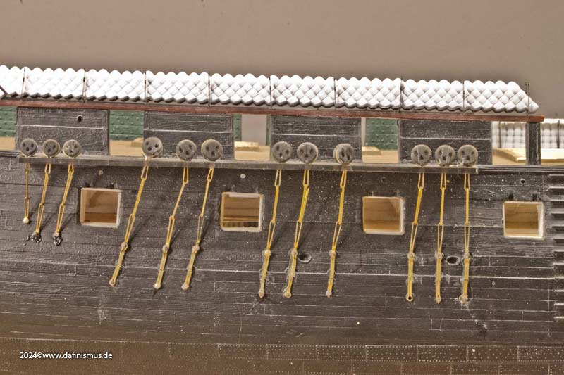

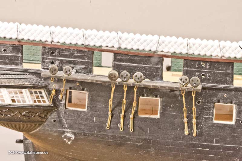

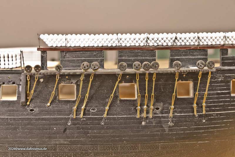

Und dann ging es los, das Raustrennen der Ätzteil-Eisen, aufbiegen der Augen, Einpassen der Juffern, das Längeeinstellen der Glieder und das Verbolzen an der Bordwand. Genauso wie im großen Original.
Was raus kam war dann doch ganz brauchbar, die neuen Teile passen wunderbar. An einigen Stellen hab ich die weißen Stöppel absichtlich stehen lassen, um zu zeigen, dass die bausatzseitigen Löcher manchmal suboptimal platziert waren.
Ist doch ganz hübsch, hier noch ein Ausschnitt als Close Up, einfach weil man es kann ;-)

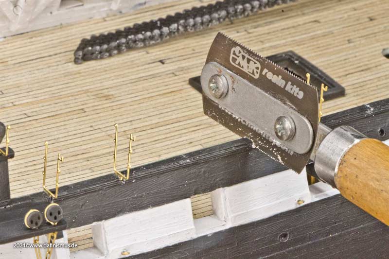

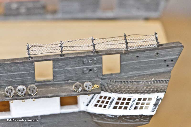

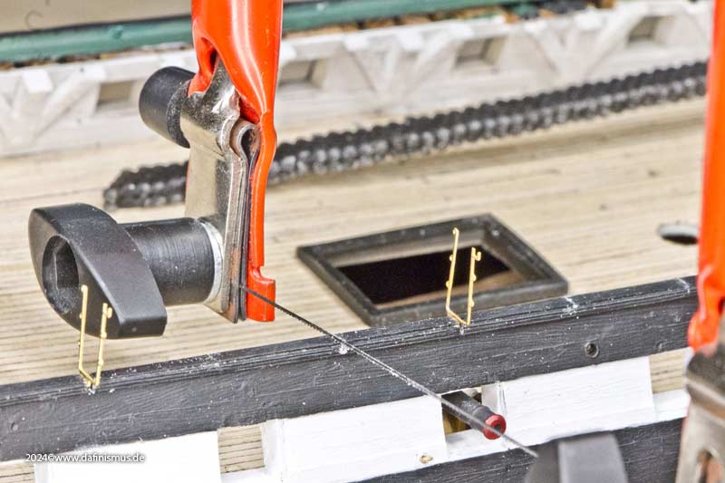

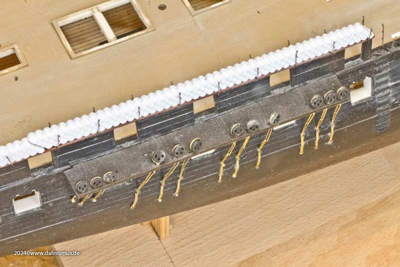

Dann kamen die Finknetzhalter an die Reihe. Die Befestigungslöcher im Bereich der Gangway hatte ich ja zugestopft, deswegen mussten neue her.
Entweder mit der Resinsäge zwei Schnitte knapp nebeneinander ...
... und dann mit dem Skalpell ausräumen, oder wenn vorhanden mit einem 0,4 mm breiten Laubsägeblatt .
Ich nehme dann immer ein Stück vom Ätzrahmen um das Loch zu prüfen.

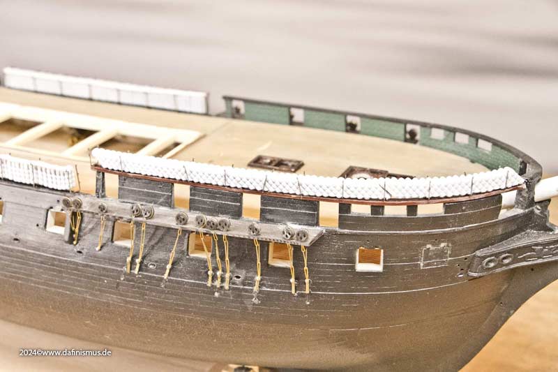

Das Einkleben war dann nur noch Formsache. Die beiden Leittaue für die Netze habe ich auch eingefzogen und die vorbereiteten Hängemattendrucke dazu eingesetzt.
Lustig ist dann auch der Bug: Das Runde (Hängematte) muss in das Eckige (Seilverspannung).
