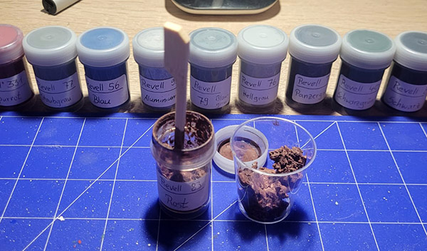

Aktuell versuche ich gerade "Rost (83)" wiederzubeleben, die nur noch eine zähe Masse ist:

Meine Erfahrung bei "Brei' ist mäßig.
Je nach "Stadium" bekommst du bestenfalls noch einen geringen Rest an pinselbarer Farbe zurück gewonnen.
Für die Airbrush wird es nie/nicht mehr gehen, weil immer kleine Mengen Brei sich nicht (mehr) auflösen. Wenn du filterst, dann verlierst du wieder Farbe, aber der Erfolg bleibt fraglich (für die Airbrush).
Letztlich viel Herzblut für geringen Erfolg.

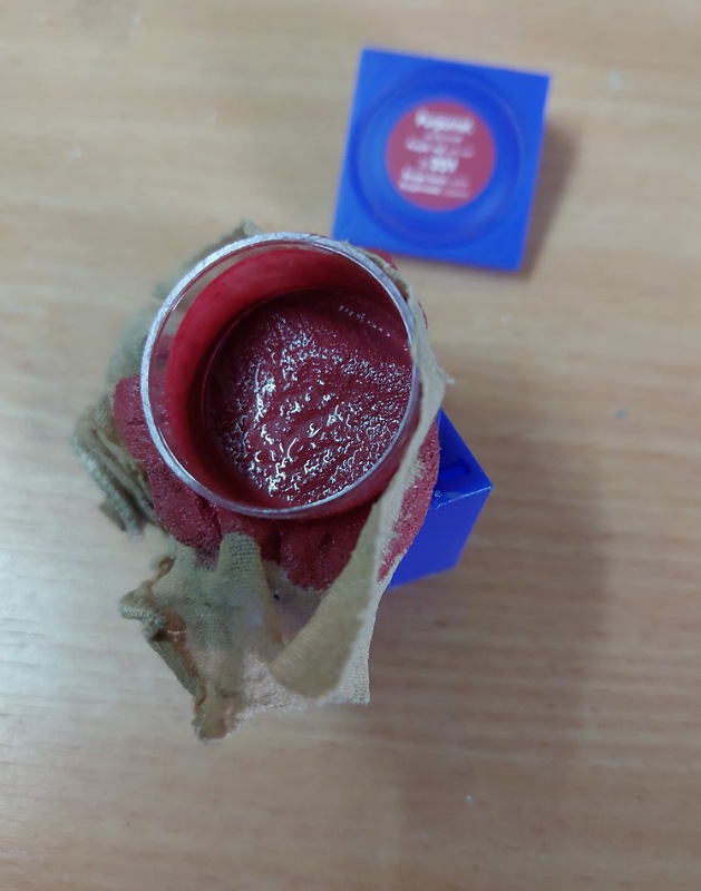

Revell-Bert hat geschrieben: Sa 9. Aug 2025, 10:53 Meine Erfahrung bei "Brei' ist mäßig.
Moin Bert,
kurze Frage: was nimmst du als Filter? So ein Küchen-Teesieb?

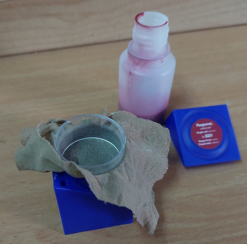

Ich traue mich gar nicht es zu schreiben :oops:
Edit:
ich hoffe du erkennst es
Onkel Markus

Naja, das ist ein improvisierter Stoff-Filter.
Feine Jute?

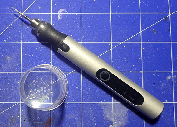

Mir kam grad die Idee, so ein kleines Plastik-Schnapspinneken zu nehmen und mit einer Nadel feine Löcher in den Boden zu pieksen....
... OK - so sieht das dann aus:
Nadel hat nicht funktioniert, da musste ich das Handschleifgravierdingsgerät nehmen (was sich übrigens schon mehrfach als Feilenalternative am Basteltisch bewährt hat!).
Letzten Endes war es aber eine ziemliche Sauerei mit einem Dutzend Zewa-Tüchern.
Rausgekommen sind ein paar Tropfen Farbe, der Brei hat dann irgendwann auch das letzte Loch im Sieb zugesetzt.
Ich glaube, da ist es dann weitaus unkomplizierter, einfach eine neue Farbe zu kaufen.

Es waren Nylon-Strümpfe. Je stärker man die über die Öffnung dehnt, desto größer werden die "Poren", so kann man recht schnell erkennen, ob Weitermachen einen Sinn macht.

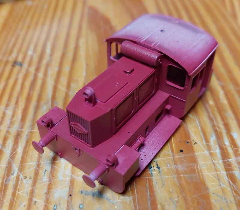

Für den Culemeyer habe ich noch für ein Mini-Dio eine Lok gesucht. Die habe ich gefunden und gedruckt.

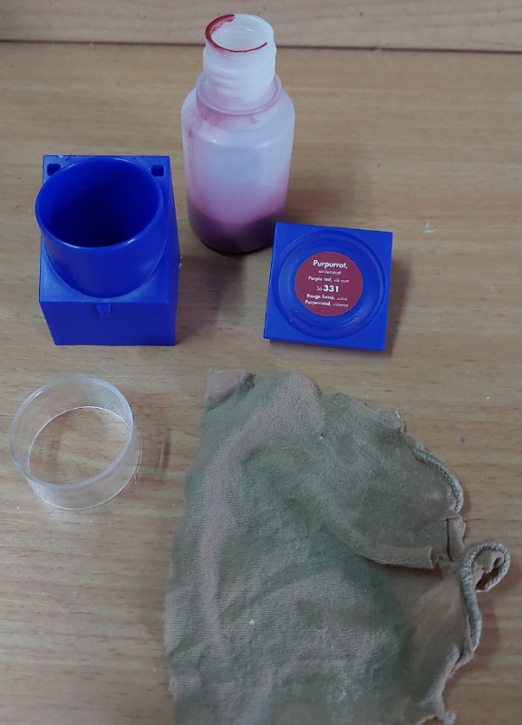

Beim Öffnen der Farbe sind wohl Krusten vom Rand in die Farbe gefallen, somit wurde das Lackieren wegen verstopfter Düse abgebrochen. Also Farbe filtern... Wir hatten es gerade davon, daher schnell ein paar Bilder.
Projekt KöF
Projekt KöF
Utensilien (Trägerrolle vom Tesa Film)
Zurecht gemacht
Zurecht gemacht
Farbe hinein
Farbe hinein

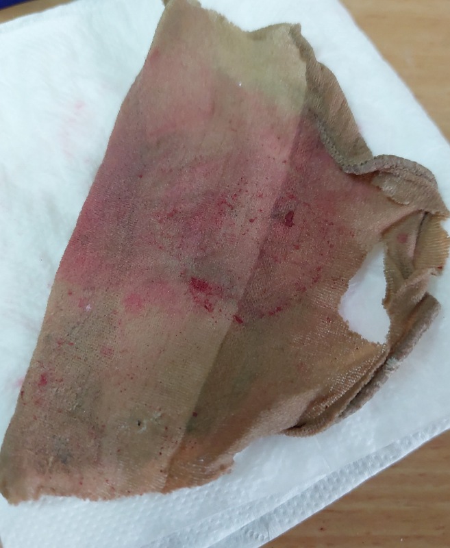

Aufgehaltene Teilchen
Größere Teile nach leichtem Auswaschen
