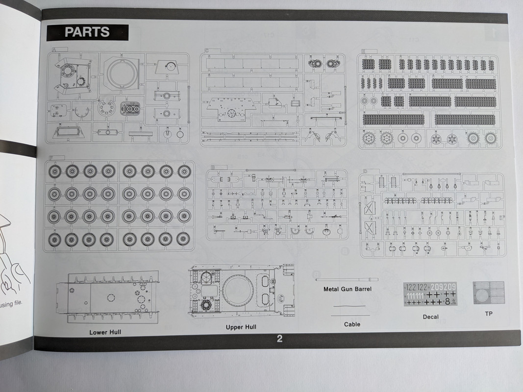

Der Bausatz ist ein Super Blitz Kit, d.h. einfacher und schneller Zusammenbau.
Die Anleitung ist klar und verständlich, sodass auch Anfänger im Bereich Panzer (wie ich) nicht überfordert sind.

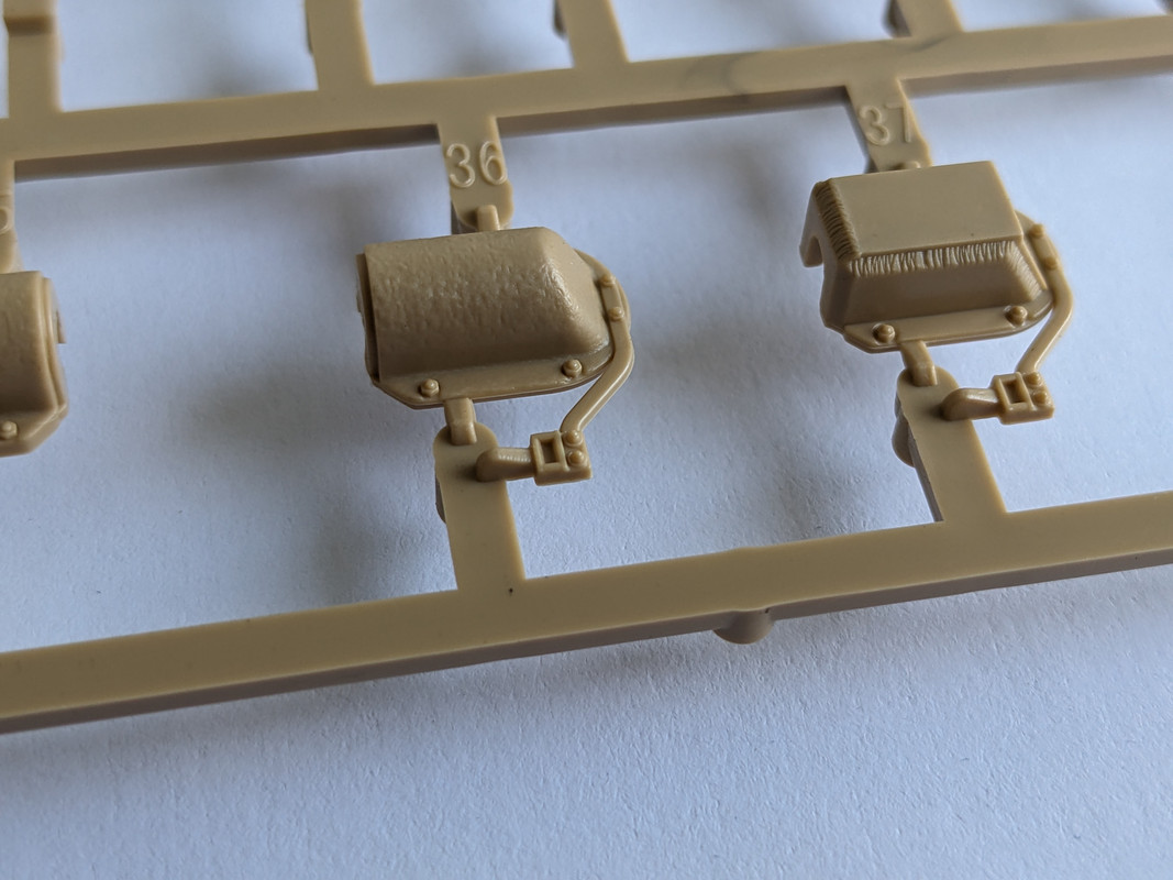

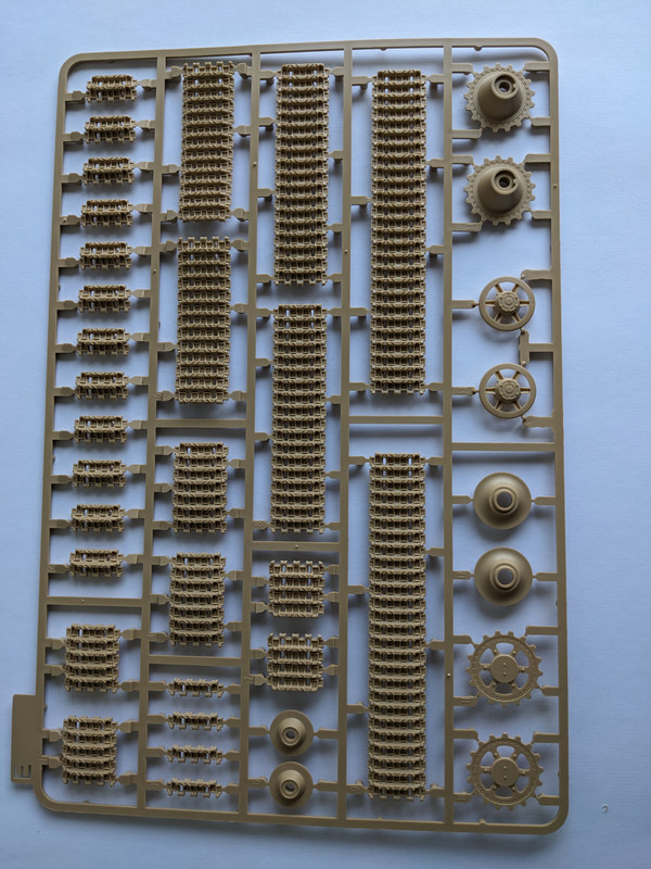

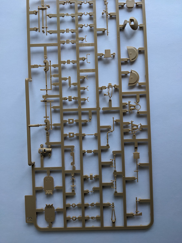

Die Spritzlinge haben eine sehr gute Qualität. Ich hatte keinerlei Gussgrat oder sonstige Gussfehler. Die Box ist randvoll gefüllt.

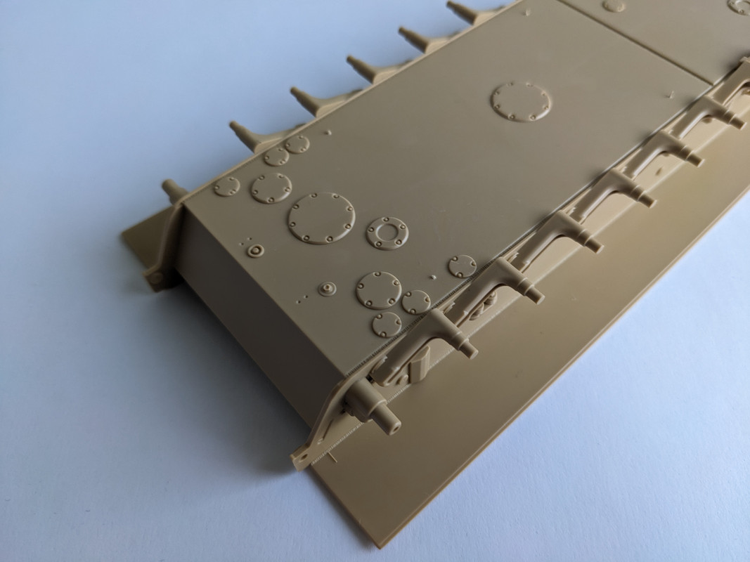

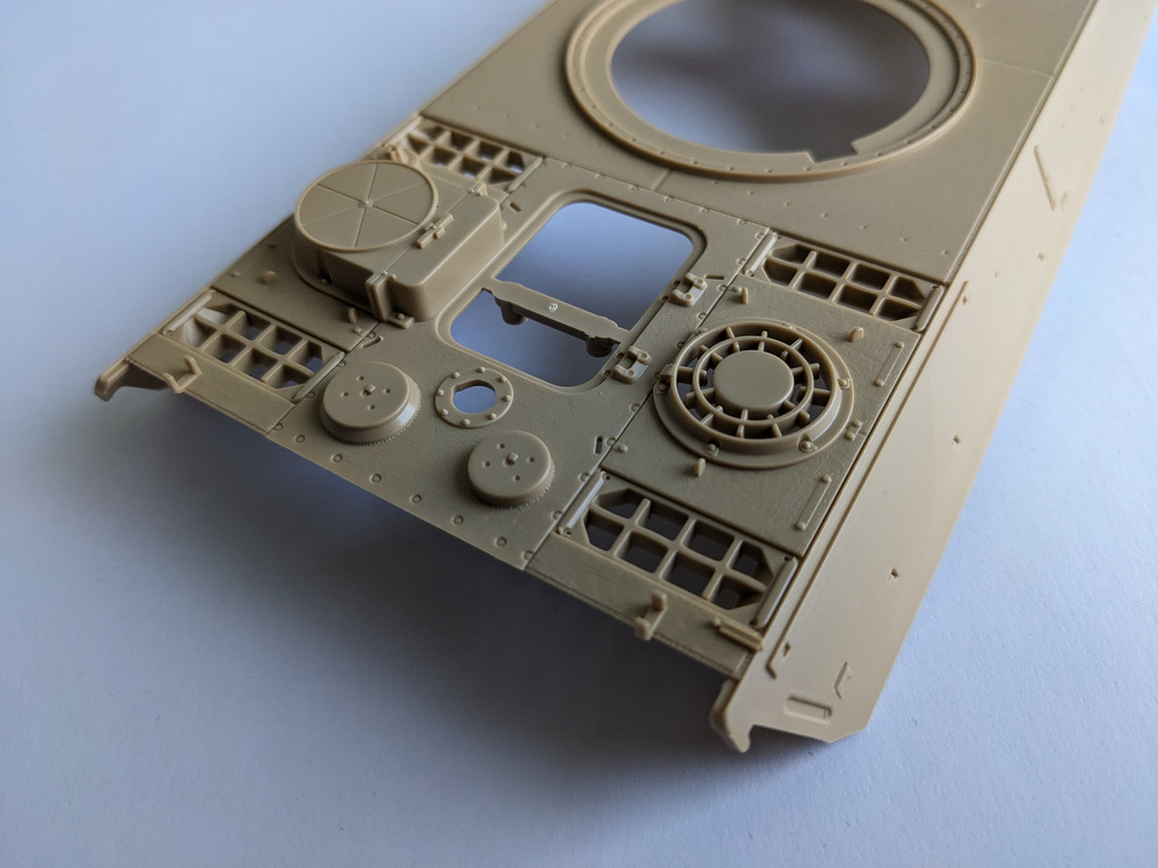

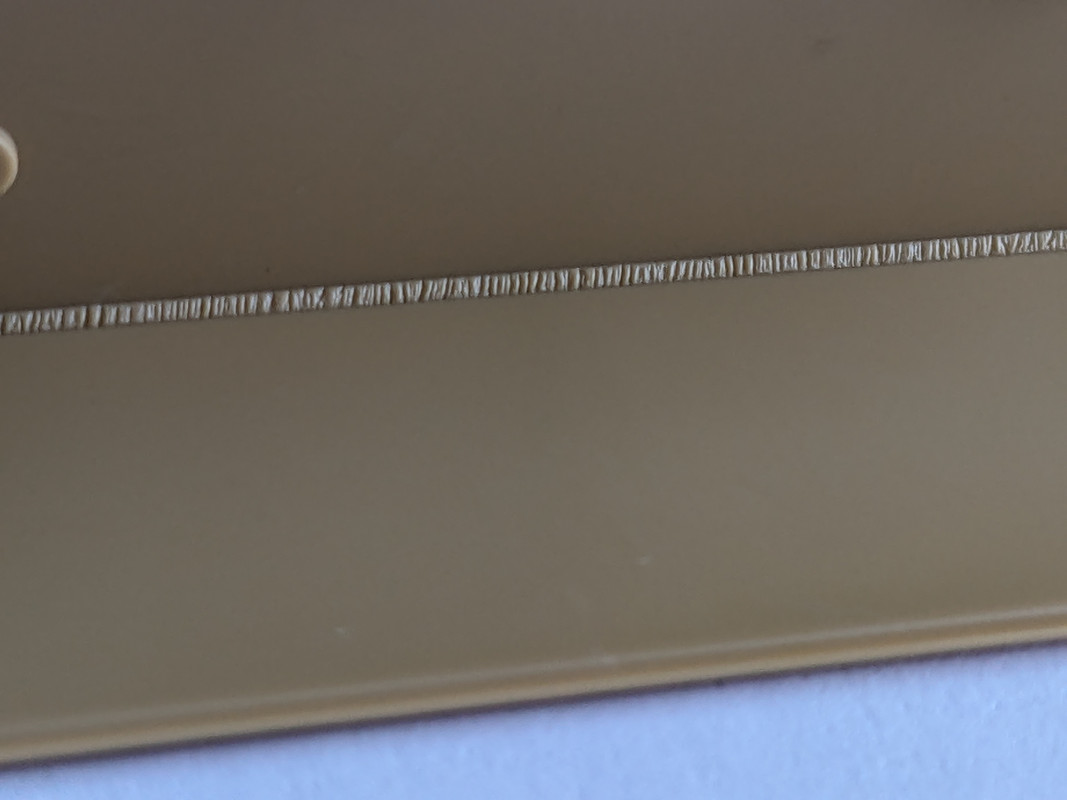

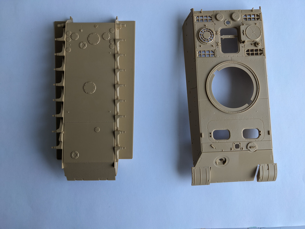

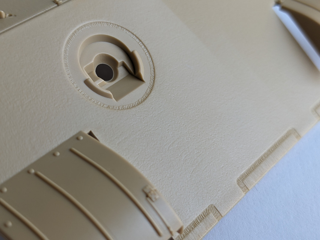

Die Ober- und Unterwanne bestehen jeweils aus einem Teil, weißen aber dennoch sehr gute Details wie Schweißnähte auf. Die Stahltextur ist schön dargestellt und die Schwingarme sind schon vormontiert, was sehr anfängerfreundlich ist.

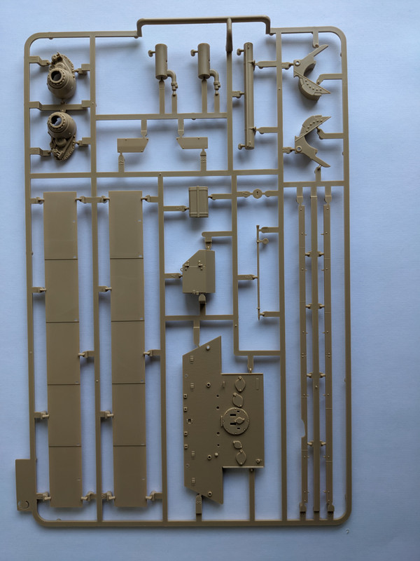

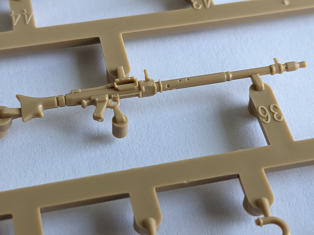

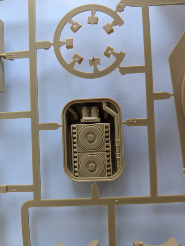

Am nächsten Gussrahmen sind die Teile für den Turm sowie eine Motorattrappe, die offen dargestellt werden kann, da man beim Bauen die Option hat, viele Klappen zu öffnen.

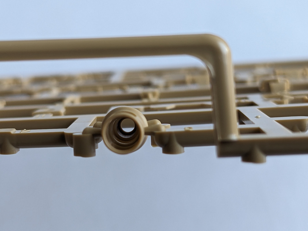

Die Mündungsbremse ist im Slide Mold Verfahren dargestellt und somit bereits offen und sehr dünn.

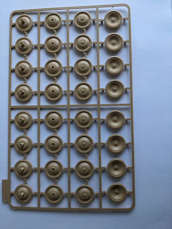

Die Laufrollen der hinteren Reihen sind miteinander verbunden, was das Lackieren sehr vereinfacht:

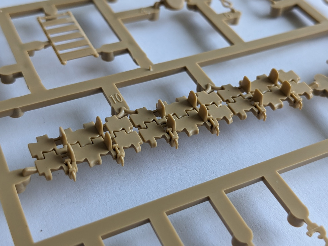

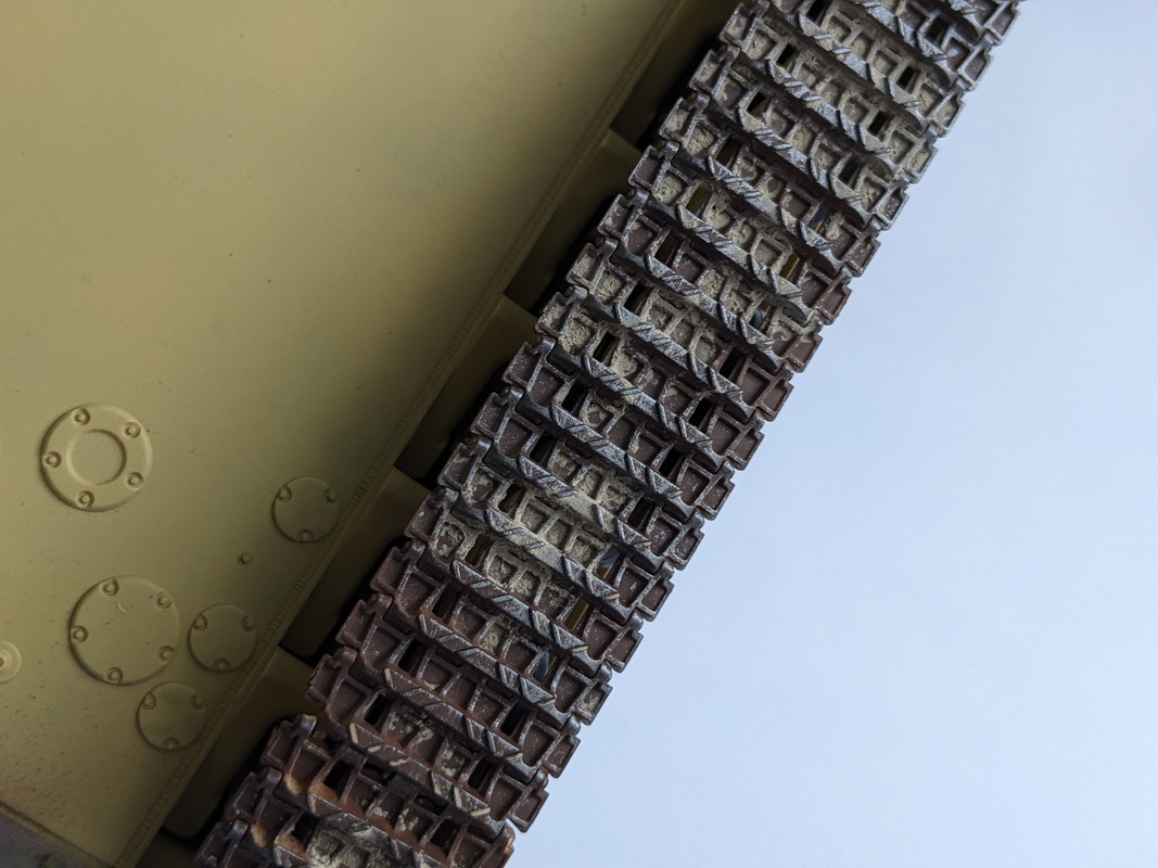

Die Ketten sind Segmentgliederketten. Die Montage stellte sich als etwas schwieriger als erwartet heraus. Die Details könne auch hier überzeugen.

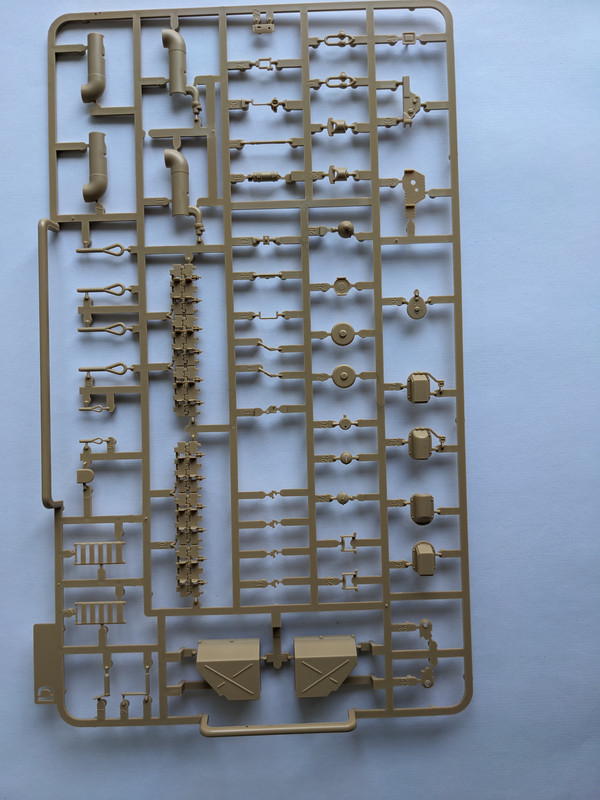

Die PE Teile sind für die Lüftungsgitter und werten das Modell deutlich auf.

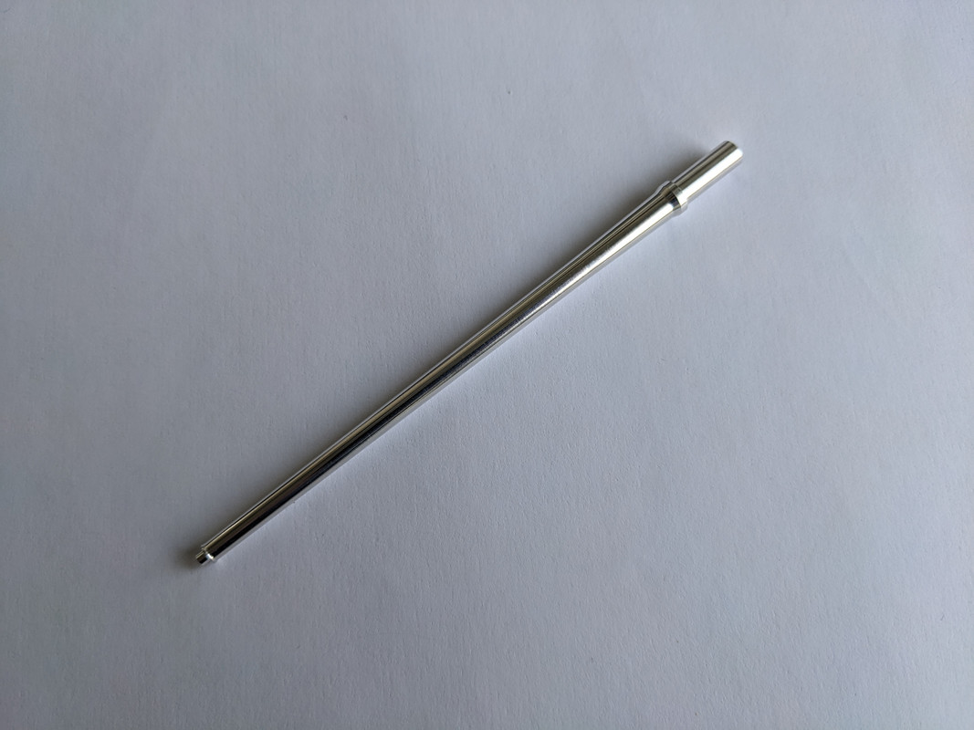

Ein Metallrohr und Kupferseile sind ebenfalls enthalten:

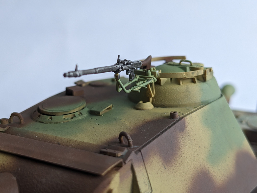

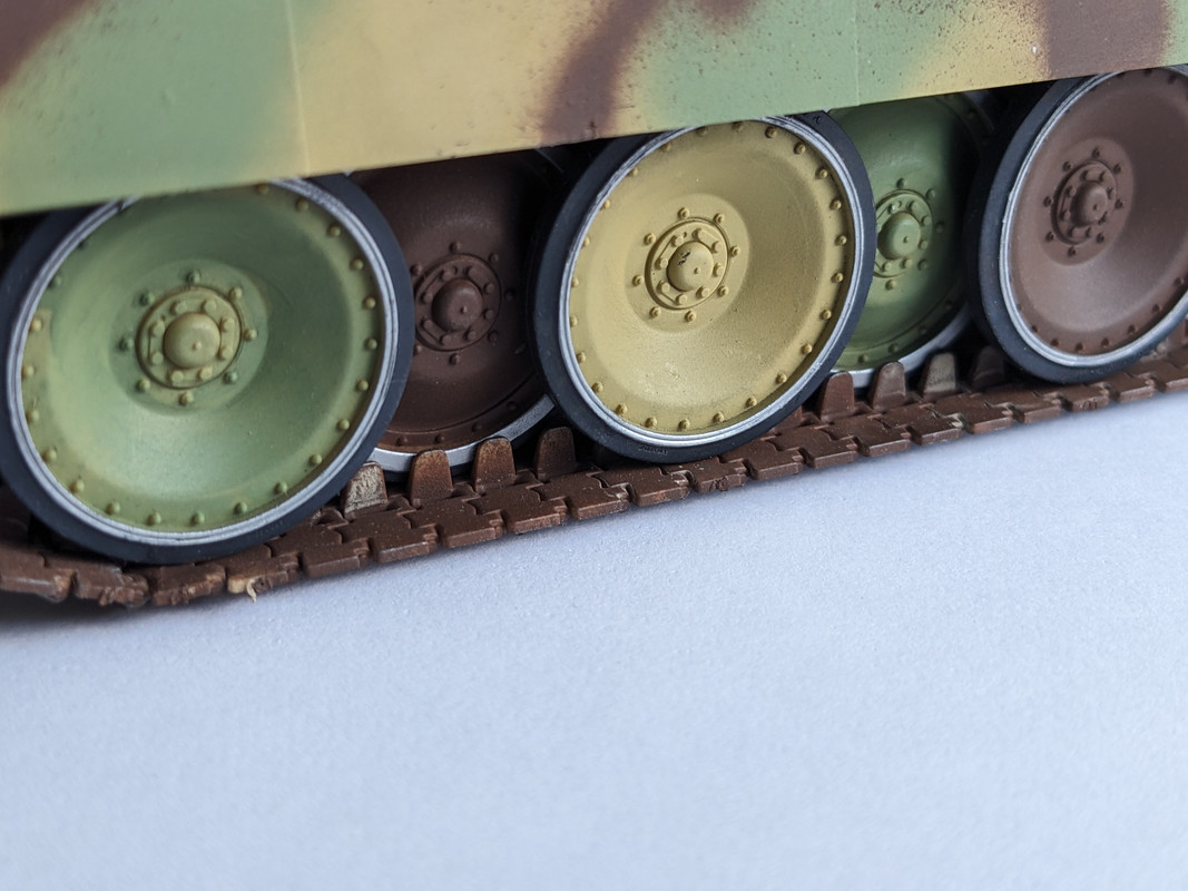

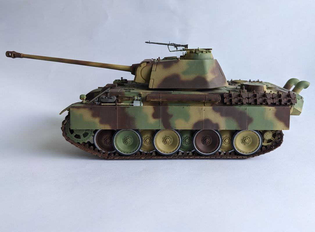

Anbei die Bilder des von mir gebauten Panthers:
Der Bausatz hatte Hinten bei der Oberwanne einige Ungenauigkeiten und es gab ein paar Lücken, jedoch konnten diese leicht verspachtelt werden.

Hi Fabian,
für Deinen ersten Panzer hat das doch hervorragend geklappt :clap: :respekt: Auch hast Du meines Erachtens die schönere Tarnung gewählt .
Deine Spachtelarbeiten hätten etwas ordentlich sein können, aber es passt schon :thumbup:
Die beiden Auspuffrohre könntest Du innen noch mit Schwarz bemalen !. Die Laufrollen ein klein wenig verschmutzen und ggf mit weissen Pigmenten einmal über den Panzer . Dann vorsichtig abpinseln oder mit einem Läppchen drüber . So würde er dann benutzter aussehen

@CaptainMeat
Ja, im Nachhinein fallen mir gefühlt 1000 Kleinigkeiten ein die man noch deutlich besser hätte machen können, so neben den von dir genannten Punkten auch z.B. die Bemalung von den Werkzeugen und so.

Sehr schön gebaut. Der erste Panzer kaum zu glauben. :respekt: Dann mal schön in die Vitrine stellen. Wollen mal hoffen das er nicht all zulange allein bleibt. :lol: :lol:

Soweit sehr schön :respekt: :thumbup:
Da gibt es zwar noch ein paar Möglichkeiten, insofern ist Luft nach oben.
Aber für den ersten Panzer schon sehr gut

Hallo Fabian,
ich habe den Panther auch gerade auf der Werkbank und finde deinen sehr gelungen.
Eine Anmerkung habe ich noch. Die Kettenzähne, die die Laufrollen blankreiben sind dann an den Kontaktstellen innen und außen auch blank. Außerdem würde ich auch die Unterseite lackieren.
