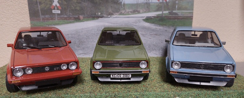

Macht es jetzt nicht besser, aber das hatte ich schon einige Male, dass der Klarlack klebrig blieb.
Manchmal klebt er erst, wenn du das Modell ein paar Minuten in den Fingern hast. Das gibt natürlich schöne Fingerabdrücke...
Das ganze ist mir bei unterschiedlichen Klarlacken passiert, manchmal ist wohl das, was in der Dose ist, das untere oder das obere vom Fass.
Ich habe einen grünen Golf gebaut, der klebt heute noch, das dürfte 2020/21 gewesen sein...
Golf
Golf
