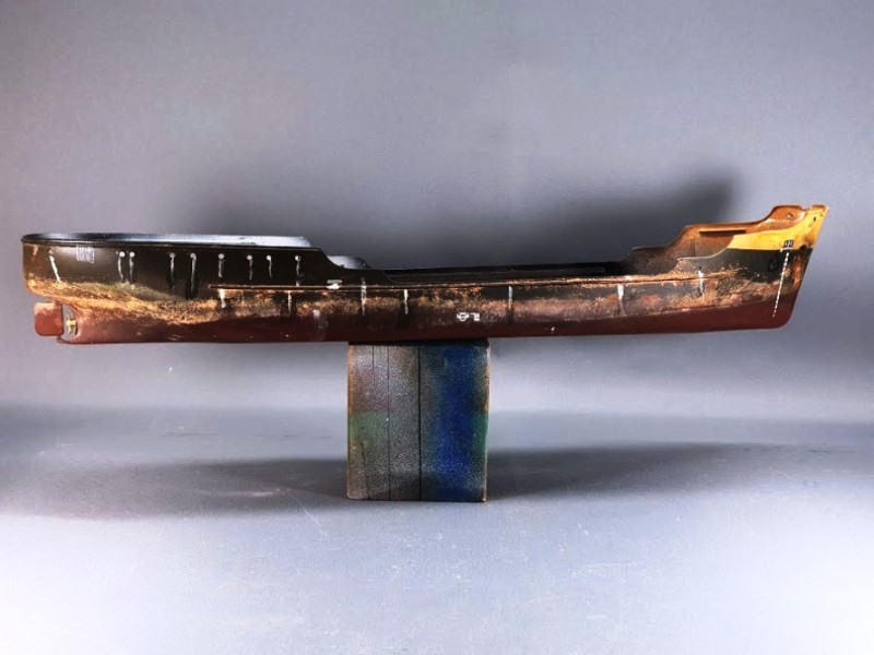

Zwischenzeitlich habe in angefangen den Rumpf zu grundieren und lackieren. Trotz aller üblichen Vorbehandlungen (abwaschen mit Spüliwasser , abreiben mit Isoprophylalkohol) hält die Grundierung nur sehr schlecht.
Vorbereitung zum lackieren der Bugspitze
Makroaufnahmen sind auch grausam und zeigen eine unsaubere Verklebung im Bugbereich.
Erste "Rostspuren" sind aufgenebelt
5.4 Makros sind grausam.jpg (89.12 KiB) 4933 mal betrachtet

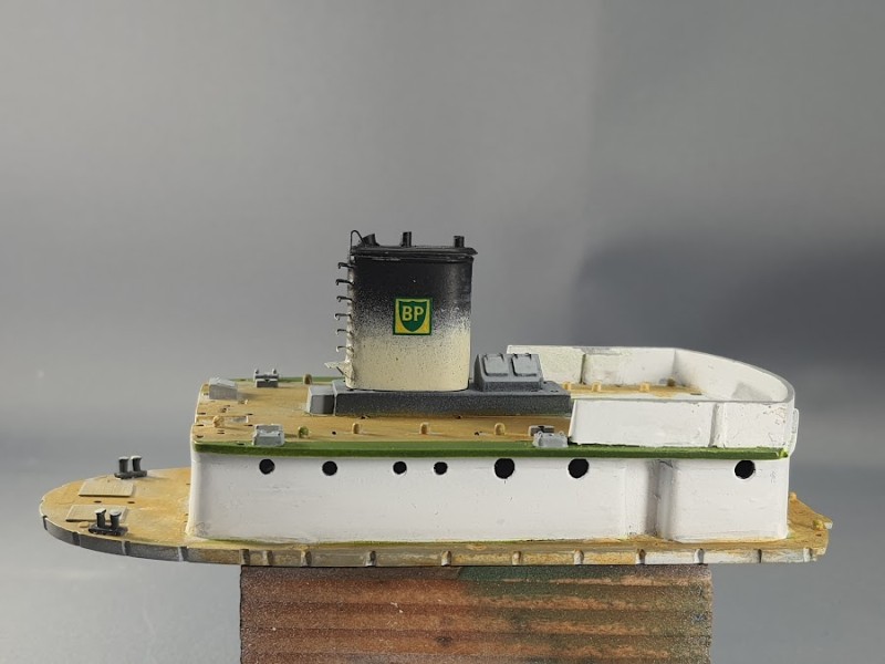

Zunächst wurde der Kamin in Angriff genommen. Die beiden Schalen passten wider Erwarten recht gut zusammen und benötigten nur geringe Nacharbeit, dass Einpassen der Kaminplatte war mit ein wenig Feil- und Schleifarbeit verbunden.
In die Kaminplatte habe ich aus Messingröhrchen, 2 und 3 mm noch „Kamine“ eingesetzt.
Kaminplatte
Kaminplatte
7.1 Kaminplatte.jpg (92.78 KiB) 4403 mal betrachtet
Die aufgespritzten Leiterstufen, auf der Rückseite, des Kamins wurden abgeschliffen und durch Ätzteile ersetzt.
Kamin mit Steigeisen
7.2 Kamin 1.jpg (47.67 KiB) 4403 mal betrachtet
Aus 0,3er Silberdraht wurde noch eine Art Geländer gebogen und angebracht
erste lackierung
erste lackierung
7.3 Kamin 2.jpg (58.67 KiB) 4403 mal betrachtet

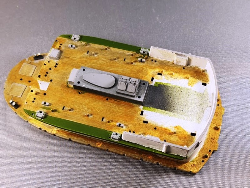

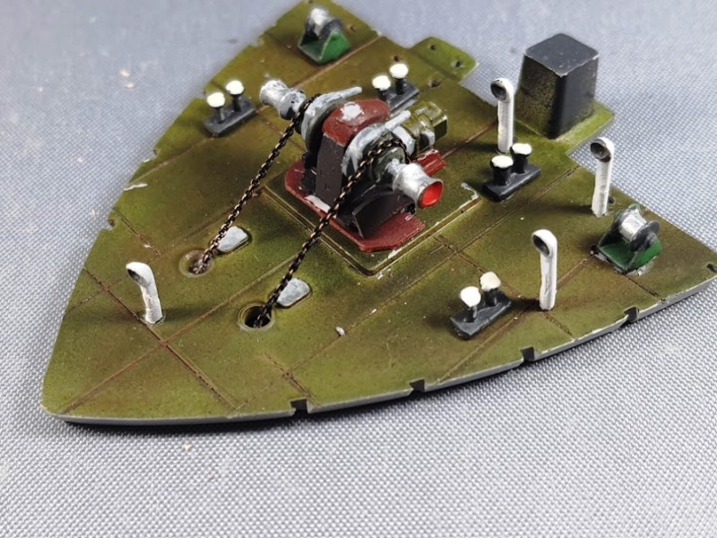

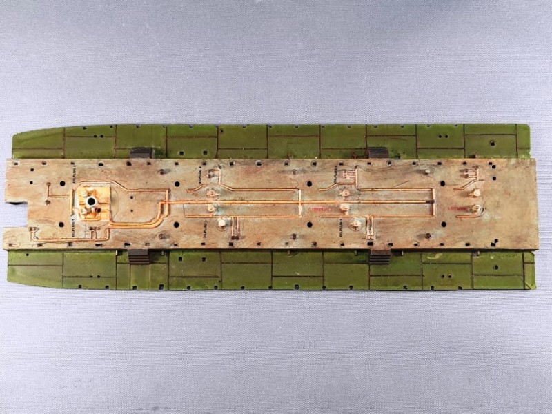

In die Decks wurden „Stahlplatten“ eingraviert, die Gravierungen mit einem schwarzen, 0,5er Fineliner, nachgezogen. Von der Größe her ergäbe sich eine Originalgröße von etwa 2,5 x 1 Meter.
Auf das Vordeck und das Deck neben den Tanks wurden mittelgraue Schatten, unregelmäßig, auf genebelt, die Decks wurden im , in der Seeschifffahrt üblichen, Zinkoxyd grün lackiert.
Vordeck
Vordeck
Im nächsten Schritt wurde der Bereich des Tanks zunächst auch wieder mit Grau genebelt, dann mit „Entenei Grün“ (die Farbe heißt tatsächlich so) lackiert und zum Schluss noch einmal mit einem sehr hellen blassen Grau übergenebelt.
Um die Rohrleitungen zu lackieren mussten, in mehrstündiger Arbeit, die Rohrleitungen abgeklebt werden. Ein lackieren, dieser sehr feinen Leitungen, mit dem Pinsel wäre für mich nicht möglich gewesen. Nun ja, 3 Stunde Kleben 3 Minuten Airbrushen, 1 Std Klebebänder entfernen.
Auf dem Bild ist bereits die erst Lage „Rost“ in Form von washing zu sehen.

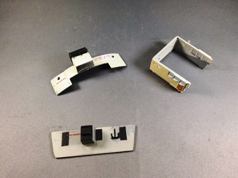

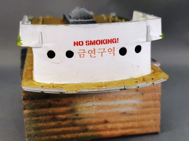

Der hintere Aufbau ist mittlerweile auch zusammengeklebt. Die Bullaugen waren ja leider nicht passgenau übereinander zu bringen. Die Lösung war, beide Teile durch schieben zu „vermitteln“ und die Bullaugen vorsichtig nach zu bohren, also leicht zu vergrößern. Der Überstand, der oberen Hälfte der Front, wurde verschliffen und verspachtelt.
hintere Aufbau
hintere Aufbau

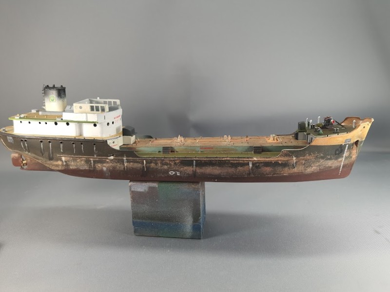

Es geht in kleinen Schritten weiter …
Ich habe noch nie mit soviel „Unlust“ an einem Modell gearbeitet wie an diesem. Die Druckqualität, speziell der Kleinteile, ist so schlecht, dass so gut wie jedes Kleinteil geschliffen und gespachtelt werden muss. Vom entfernen der Fischhäute will ich hier gar nicht erst anfangen.

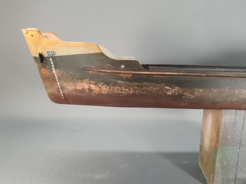

Die Alterung des Rumpfes verlief weitestgehend nach dem Motto:“ Versuch und Irrtum“
Der Rumpf hatte seine Grundfarben ja schon erhalten. Als erstes bekam er einen weiteren Überzug mit mattem Klarlack. Die nächsten Schritte waren:
- Lackieren der Hellen Partien am Heck
- Auftrag von Rost washes in verschiedenen Tönen
- AK Rust (Paste mit Aktivator)
- „Feinarbeiten“ mit Pastellkreide
- Aufmalen der hellen „Läufer“ unter den Bullaugen
- Matter Klarlack als Versiegelung
Rumpf fertig
Rumpf fertig

Das Vordeck wurde mit Lüftern, Pollern und der Ankerwinde bestückt. Die beiliegenden Plastikketten wurden durch eine feine Metallkette ersetzt.
Anker liegen dem Bausatz übrigens nicht bei.
Vordeck
Vordeck
Die Gebrauchs- und Alterungsspuren auf dem Haupt bzw. Tank Deck wurden ebenfalls mit verschiedenfarbigen „Rost washes“, diesmal mit dem Pinsel aufgetragen und mit Pastellkreide
Abgemildert. Nach dem Anbringen der Decals wurde das ganze mit mattem Klarlack versiegelt.
Hauptdeck, Tanks
Hauptdeck, Tanks
Das Deck des hinteren Aufbaus habe ich mit stark verdünnten, hellen Holztönen, mit dem Pinsel lackiert und zum Schluss mit einem hellen, ebenfalls stark verdünntem, hellgrau wahing überzogen. Die „Stahlkanten“ des Decks wurden in Zinkoxyd grün gespritzt.
Oberdeck
Oberdeck
Die Bearbeitung des hinteren Aufbaus war bisher der Teil des Baus, der am Zeit intensivsten war. Weil die Bullaugen je zur Hälfte im Unterteil, und im Oberteil saßen musste ich die Bullaugen ein wenig vergrößern um die Rundungen übereinander zu bringen. Da die Vorderfront ebenfalls einen Versprung hatte musste einiges an Material abgetragen, anschließend verspachtelt und geschliffen werden.
Erstaunlicher Weise ließen sin die Decals ohne Probleme anbringen. Die Decals mit der „Nord – Koreanischen“ Übersetzung des Schriftzuges „No Smoking“ und die Schiffsnamen in Koreanisch hat mir ein Club Kollege gedruckt.
Trockenpassen hintere Aufbau
Warnhinweise
Warnhinweise
Die Lackierung der Trennwände war, genauso wie das Anbringen der Decals problemlos
Trennwände
Trennwände
Das erste Trockenpassen des Rumpfes mit den allen Decks und Trennwänden verlief erstaunlich gut. Ich hoffe, das geht ab jetzt, so weiter.
Trockenpassen
Trockenpassen
