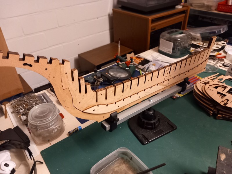

Danke. Schön, daß du wieder dabei bist, Daniel. Und danke auch für die Erklärung. Freut mich, wenn sich ein paar Modellbauer für diesen Holz-Modellbausatz interessieren. Die Seitenteile sind angebracht und der Kiel wurde eingespannt. Er dürfte keinen Millimeter breiter sein, er passt so gerade in die Vorrichtung. Auch die Länge ist so gerade noch passend.

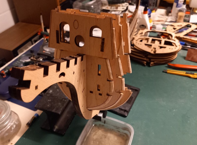

Die vorderen Spanten sind fertig zusammengefügt. Es ist eine Einheit aus drei Spanten. Diese mussten an den Aussenseiten sehr stark nach innen abgeschliffen werden. Auf dem Holz sind gelaserte dunkle Linien sichtbar bis zu denen soll abgeschliffen werden. Auch muß diese Einheit genau in die vorderen Führungen am Bug eingepasst werden. Die Öffnung ganz vorne an der ersten Spante ist stark versetzt zur zweiten Spante. Ob da der Bugspriet reinpasst, wage ich zu bezweifeln. Aber zur Not kann ich das hintere Loch ja noch ausfräsen. Das zeigt sich später. Ob die Spanten genug abgeschliffen wurden????? Auch das kann ich erst später sagen und eventuell noch korrigieren. Gruß Ingo
