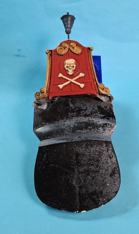

Der Rumpf hat weiter Farben erhalten.....braucht aber hier und da etwas Nacharbeit. Ich glaube man kann aber sehen wohin die Reise geht. Guckst du......:
Allerdings wird sich der Charakter des Schiffs mit Goldfarbe und später Ölfarbe noch mal wesentlich ändern.
Auch der Heckspiegel wurde hinten und vorne weiter bemalt. Hier habe ich mit Goldfarbe begonnen aber nicht fertig geworden. Außerdem muss alles 2 mal bemalt werden (was auch für die Rumpfhälften gilt). Guckst du unfertigen Heckspiegel.......:

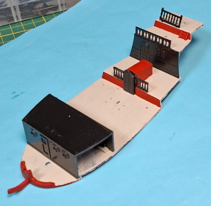

Auch das Deck wurde: geritzt, geschmirgelt, gewaschen, bemalt. Ist aber noch nicht ganz fertig. Die schwarzen anderen Teile habe ich einfach mal drauf gestellt..... Eine Farbe noch, dann Ölfarbe und das Deck wäre fertig. Guckst du Bauzustand....:

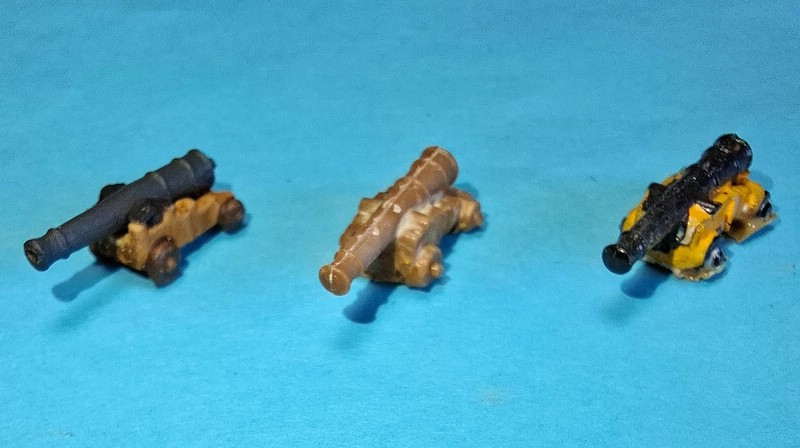

Fertig wurden auch die Unterdeck und Oberdeckkanonen.....mit ein paar in Reserve.....:
Hier mal die Arbeitsfolge für die Kanonen. Rechts Original vom (schlecht gebauten) 1/225 Victory Bausatz. Mitte....nach einem Bad in "Dowanol" und Links die fertige Kanone für die Jolly Roger......:

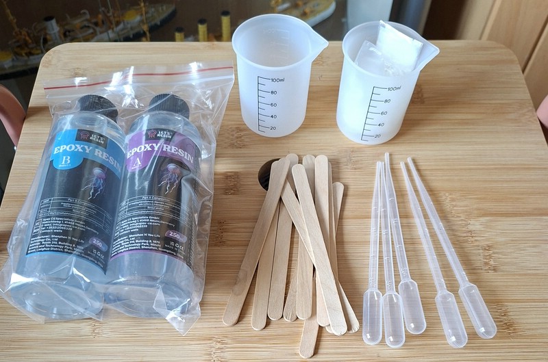

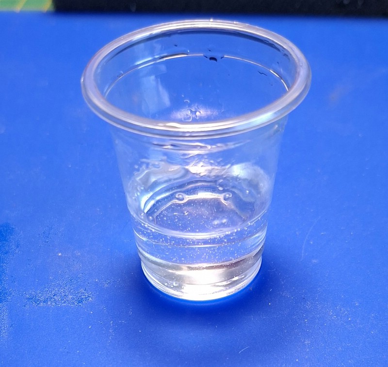

Klares 2-Komponenten Resin. 1zu1 Mischung nach Menge nicht nach Gewicht. Einfacher geht´s nicht!
Der Inhalt: das rundum Sorglospaket..... 2 Fläschchen Resin, 2 Mischbecher, einige Rühstäbchen und Pipetten und Handschuhe. Guckst du Inhalt....:
Gleich mal Testweise was angemischt......:
....und etwas stehen gelassen. Angeblich gehen dann alle kleinen Bläschen raus....Lt. Anleitung
Hier habe ich das Zeug eingefüllt.......:

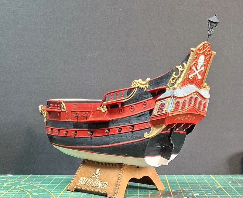

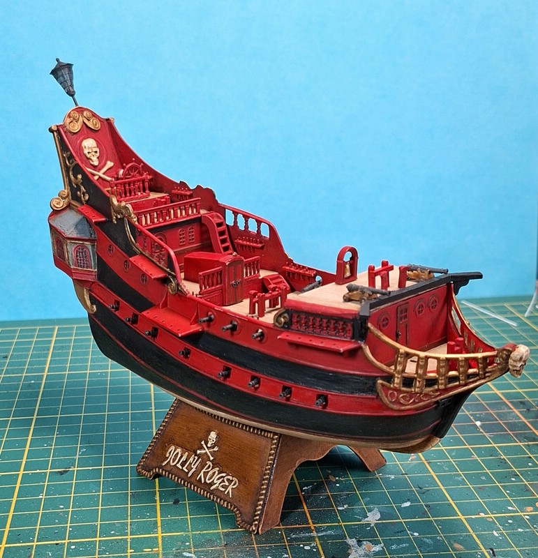

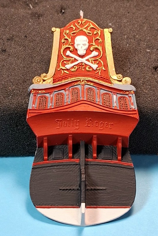

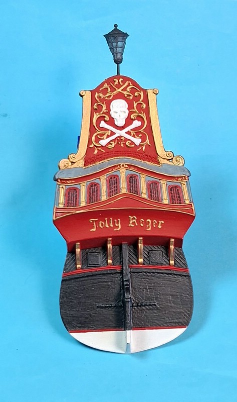

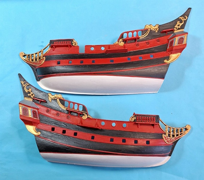

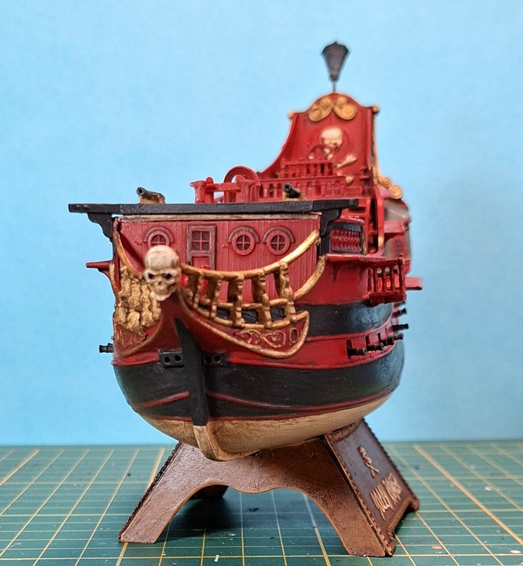

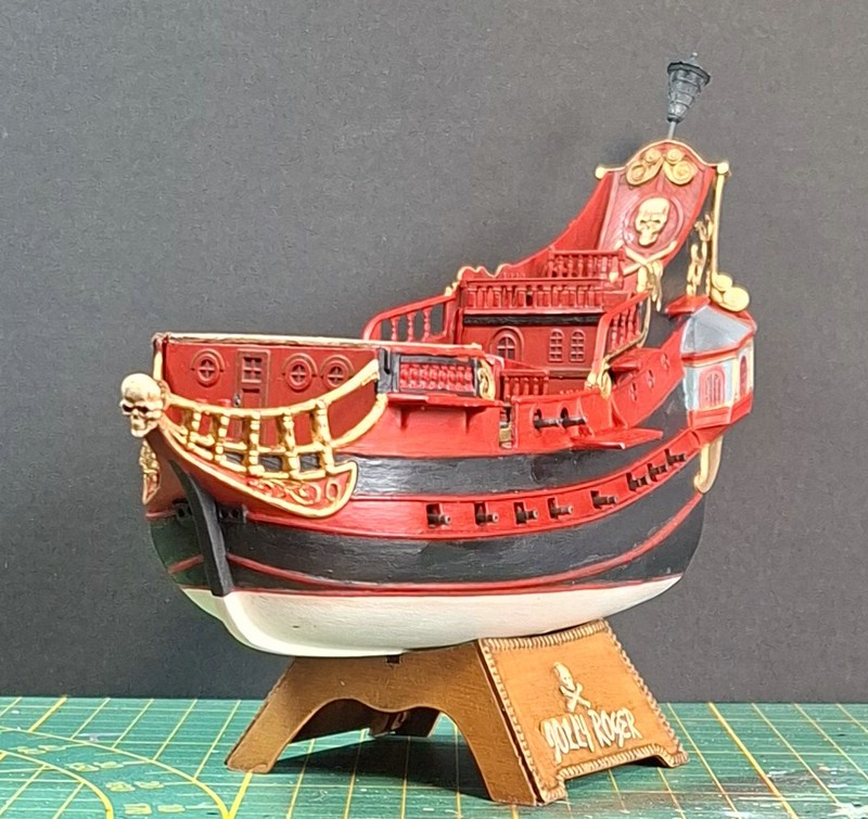

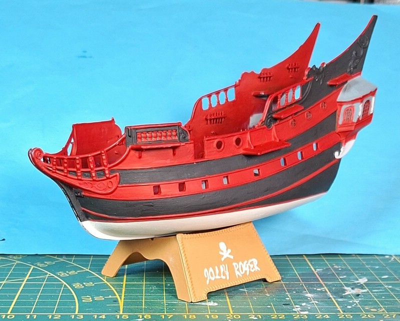

Die Bemalung des Rumpfes und des Heckspiegle ist.....(bis auf ein paar Korrekturen) abgeschlossen. Guckst du Rumpfseiten...:

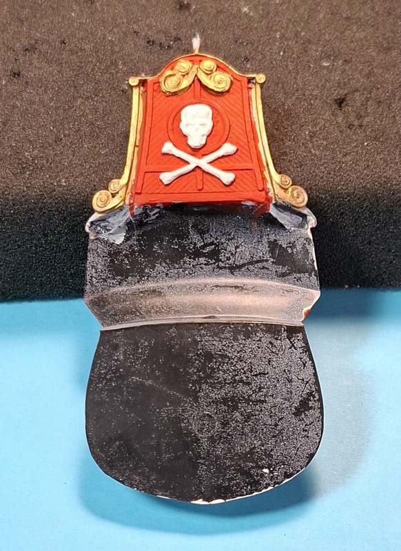

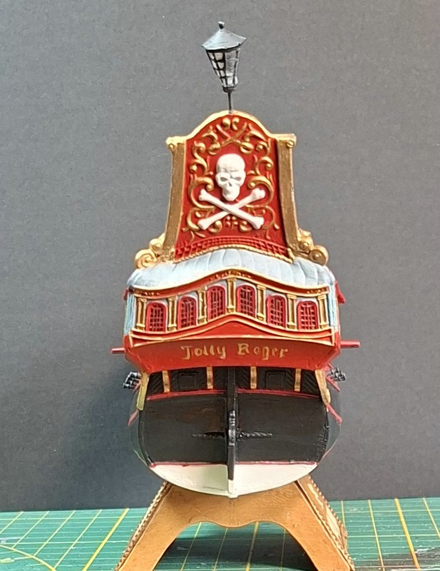

Heckspiegel außen, die Laterne ist übrigens abgeformt (zwischendurch Foto machen vergessen)....:
Heckspiegel innen..... Hier war ich schon mit Ölfarbe bei. Jetzt wirkt der Totenschädel erst so richtig....oder?

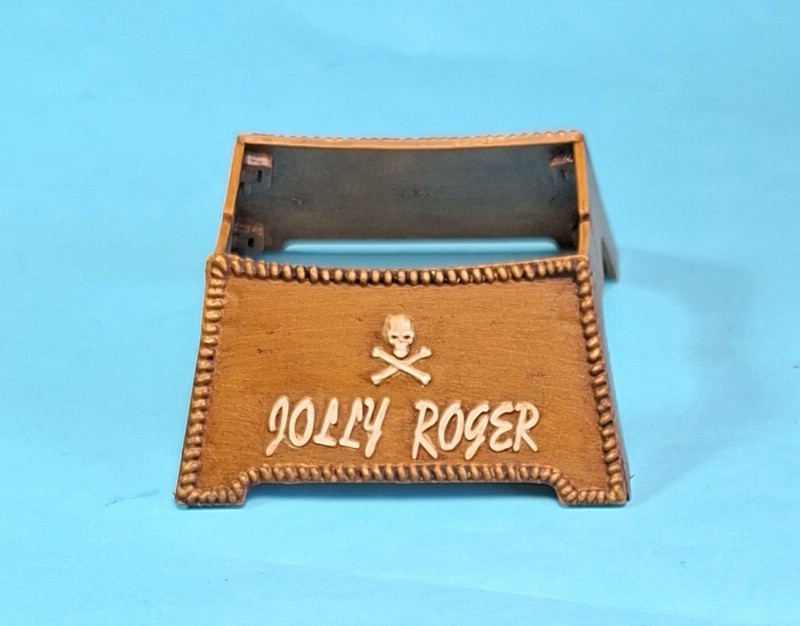

Am Displayständer war ich auch was gearbeitet......aber so richtig....gefällts mir noch nicht......:
Das Deck habe ich auch schon fertig, somit könnte alles zusammen gebaut werden. Aber erst muss ich noch die Unterdeckkanonen einbauen bevor ich alles zusammenbaue. Dazu mehr im nächsten Update.

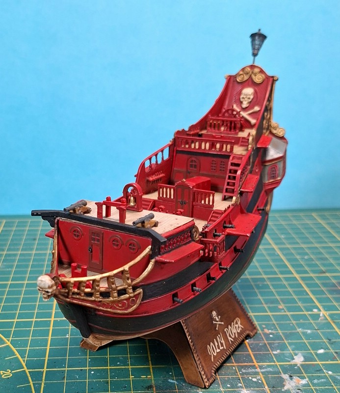

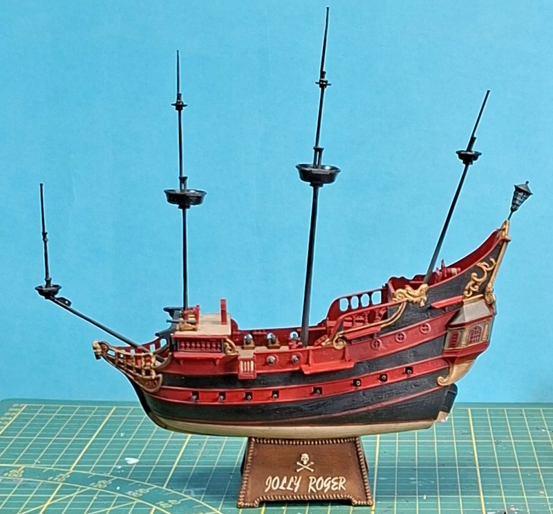

Uiuiuiuiui...... Wenn man dann so im Arbeitsflow ist.....vergisst man auch das Foto machen zwischendurch. So ist es nun ein etwas größerer Sprung vom letzten bis zum jetzigen Bauzustand.
Nach dem Rumpfhälften, Heckspiegel und Deck soweit Fertigbemalt waren, konnten diese zusammen geklebt werden. Anschließend waren die Schoten dran.....lackieren und einbauen. Bei dem ganzen Zusammenbau gab es dann doch einiges an Lücken, weil passt nicht soooooo gut. So manche dieser Stellen sind immer noch in Arbeit.
Komisch anmutende Stellen in den Schwarzen Bereichen ist noch nicht getrocknete, nachträglich aufgetragene Farbe.

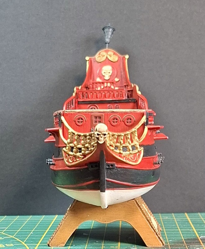

Jetzt....guckst du Bauzustand........:
Wie geschrieben, müssen noch einige Bereiche Nachbearbeitet werden.

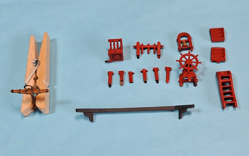

Hier verschiede Kleinteile die auf das deck gehören....:
Diese Teile werden als nächstes auf Deck platziert. Dann Kanonen takeln....(soweit möglich). Außerdem muss ich mir noch die Frage stellen, Installiere ich die "Verfolgerkanonen" vorn auf das Deck....oder nicht? Ist das alles Fertig, geht es schon an die Masten und die Segel....und wie machen. Plastik oder Stoffsegel? Rot/weiße Segel oder doch "normale"?

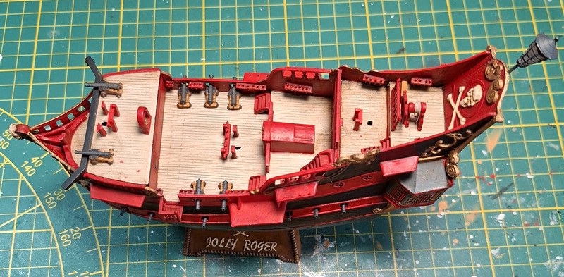

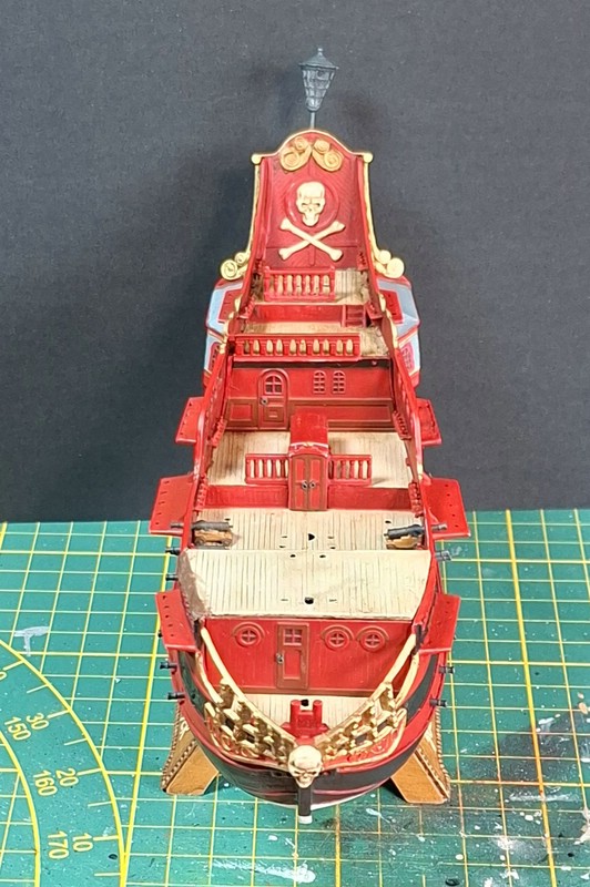

Es geht weiter mit der Jolly Roger. Mittlerweile sind alle Teile, die aufs Deck gehören, bemalt und verbaut. Damit sind die Arbeiten am Rumpf und auf Deck größtenteils abgeschlossen. Fehlen jetzt noch die Stückpfortendeckel und takelung der Kanonen. Guckst du Bauzustand.....:
Anker müssen auch noch dran.....
Nächste größere Baustelle die Masten und die Rahen. An den Bausatz Rahen sind Plaste-Segel dran zum bemalen. So schlecht sind die gar nicht, man sieht sogar die kleinen Taue mit denen die Segel angeschlagen sind. Alternativ habe ich Rahen aus meinem Fundus genommen, die ich aber noch verstärkt bearbeiten. Hängt natürlich davon ab, ob ich Zweifarbige Segel fertigen kann. Aber erst mal die Masten.....:

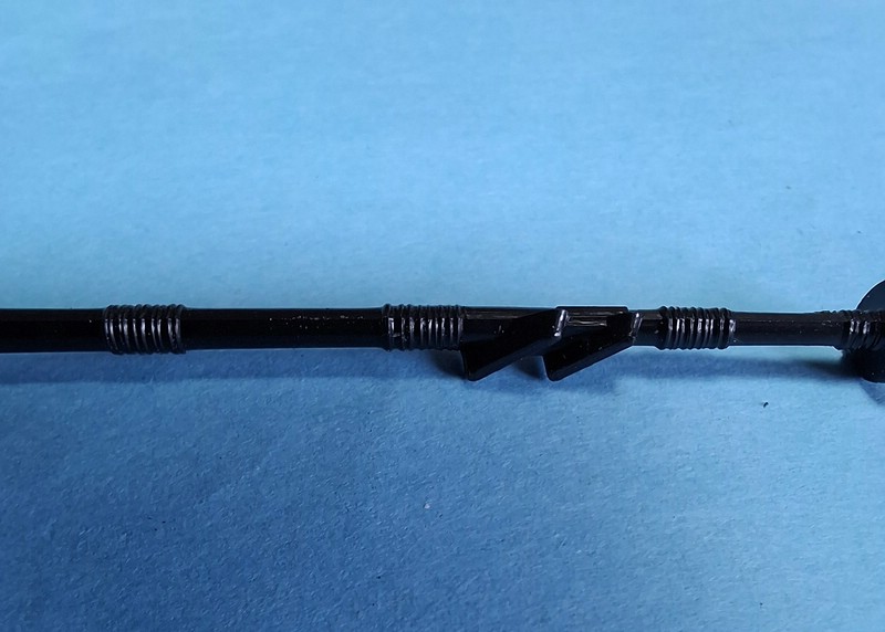

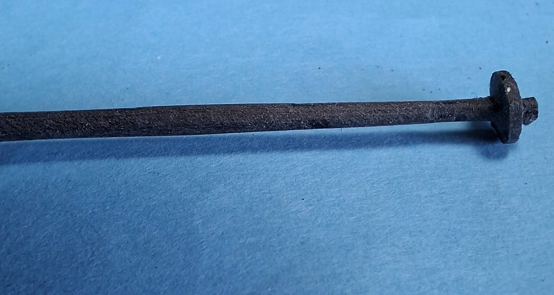

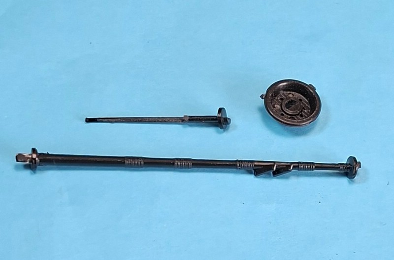

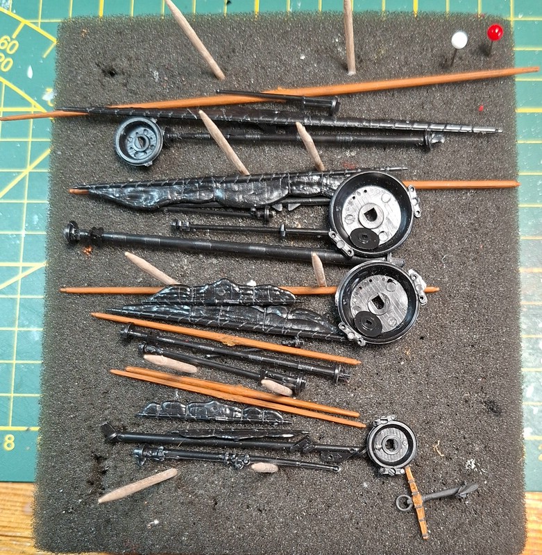

Es stand an die Masten zu bauen, hatte ich ja schon im letzten Post gezeigt. Da es ein alter Bausatz ist, gibt es so einiges zu schmirgeln. Natürlich mussten die "Wuhlinge" entfernt werden, aber auch die wirklich dicken Aufnahmen für die Rahen. So sieht das beim Besanmast aus....Makroaufnahme.....:
Drei Teile für den Besan......:
Ein paar Schmirgeleinheiten später.....gleiche Stelle des Besan......:
So erging es allen Masten und dem Spriet. Dann Zusammenbau und mal an ihren Platz auf dem Deck gesteckt. Schon sieht die Jolly Roger nach Segler aus.......guckst du......:
Die Masten müssen nun weiter bearbeitet werden. Bei den Marsen müssen Bohrungen gedremelt werden.....für die Befestigung der Wanten und natürlich soll da auch Farbe dran.

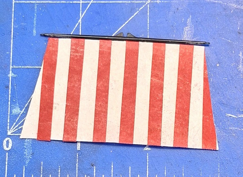

Rot/weiße Segel, wie machen und Problemlösung......:
Die Jolly Roger hat nun mal Rot/Weiße Segel. Die einfachste Lösung....die Original Rahen mit Plastesegel nehmen. Wird bloß schwierig mit dem Rigg. Also Stoffsegel?....Farbe und Tuch verträgt sich nicht und verläuft, also so nicht. Da kam mir die Herstellung von "Laminat-Segel" in den Sinn, die ein gewisser "Schmidt" in einem Nachbarforum in Meisterschaft beherrscht. Also werde ich das versuchen.

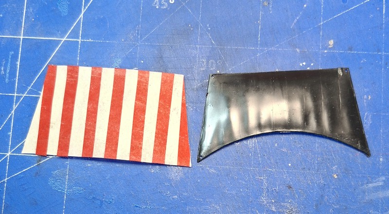

Versuch 1 Laminatsegel.....:

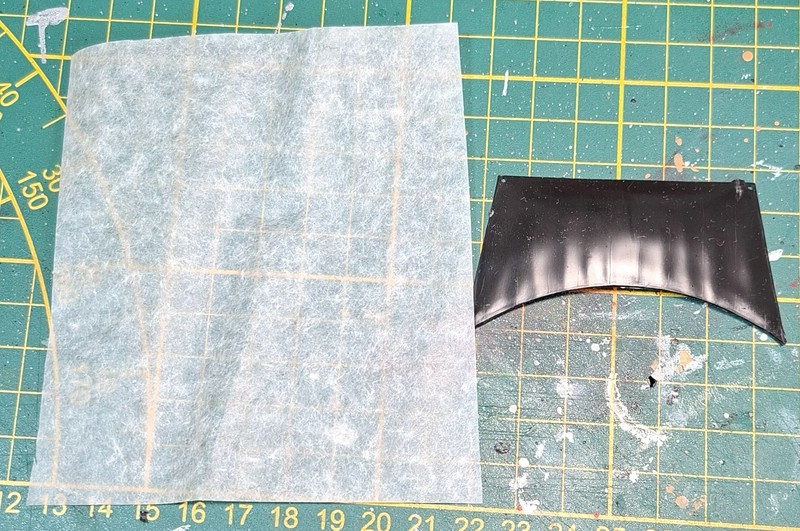

Als Maß nahm ich das einzige Segel der J.R. das nicht gerefft ist....:

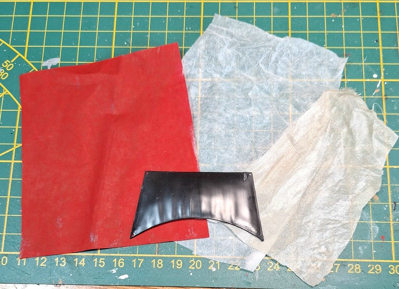

Dann brauchte ich Seidenpapier das man aufbügeln kann.....:
Das Stück Seidenpapier wurde auf der nicht klebenden Seite mit Rot (Enamel von Revell) bemalt.

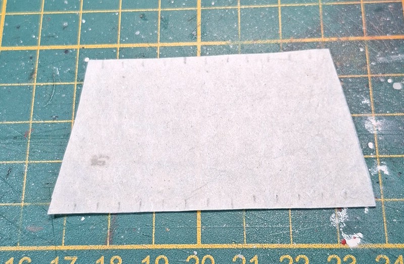

Auf dem folgen Foto sieht man das Plastiksegel, das ich machen möchte plus Materialien......von Rechts nach Links: dünner gefärbter Seidenstoff, aufbügelbares Seidenpapier und bemaltes aufbügelbares Seidenpapier....:
Der Seidenstoff wurde auf beiden Seiten mit Seidenpapier....äääääh ....bebügelt......:
Der Vorteil, Das Segel wird so fast Hauchdünn und passt somit gut zum Maßstab des Modells........:

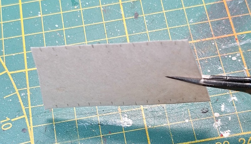

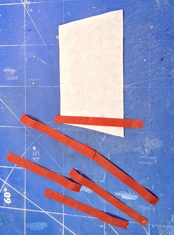

Dann wurde das rote Seidenpapier in gemessene 5 mm breite Streifen geschnitten......:
Die Streifen wurden auch aufgebügelt und.......Ich bin eigentlich zufrieden.....für einen ersten Versuch. Guckst du Original und Fälschung......:
Die roten Streifen müssen natürlich noch auf der Rückseite aufgebügelt werden und das ganze Werks angepasst werden. Geht sehr einfach mit ´ner Schere.
Hier habe ich das Segel an die Rah gelegt. So werde ich es machen....aber erst müssen die Masten fertig werden und die Rahen natürlich auch (schleif,schleif,schleif).
Ein großer Vorteil der Laminat-Segel.....man kann sie nass machen oder besser mit verdünnten Weißleim nass machen und quasi in jede Form bringen, die dann hält. Aber dazu mehr in den kommenden Updates.
