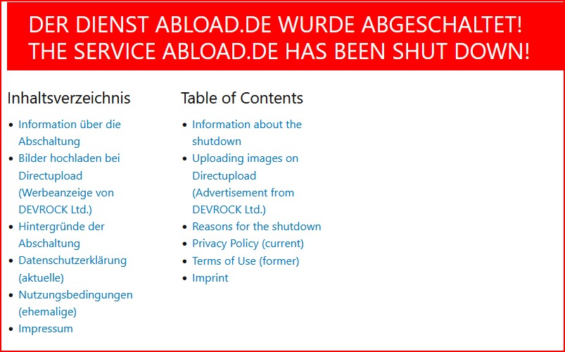

Wo sind denn jetzt alle deine Bild Illustrationen hin verschwunden :?: :?: :?:
Beiträge: 5709
Has thanked: 141 times
Been thanked: 57 times
Ganz einfach:
