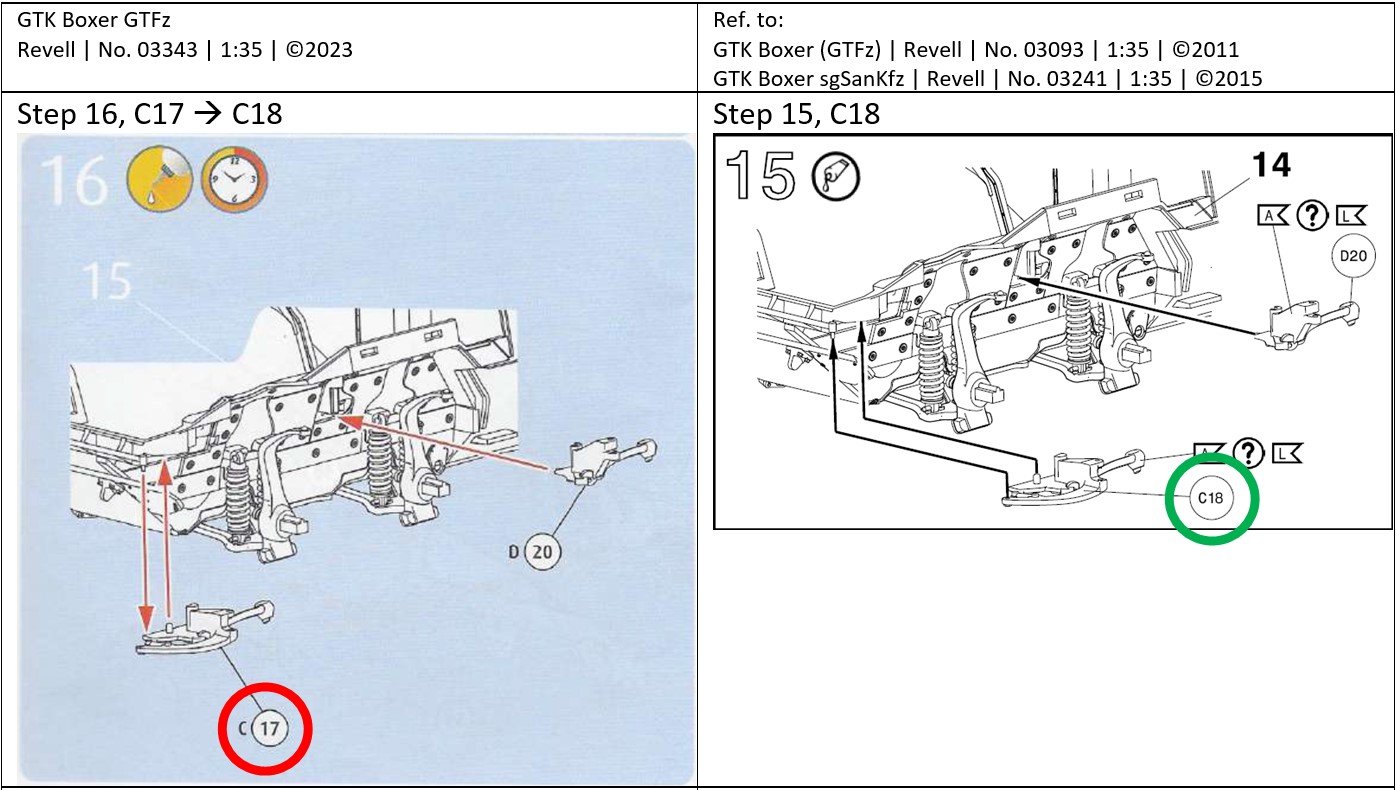

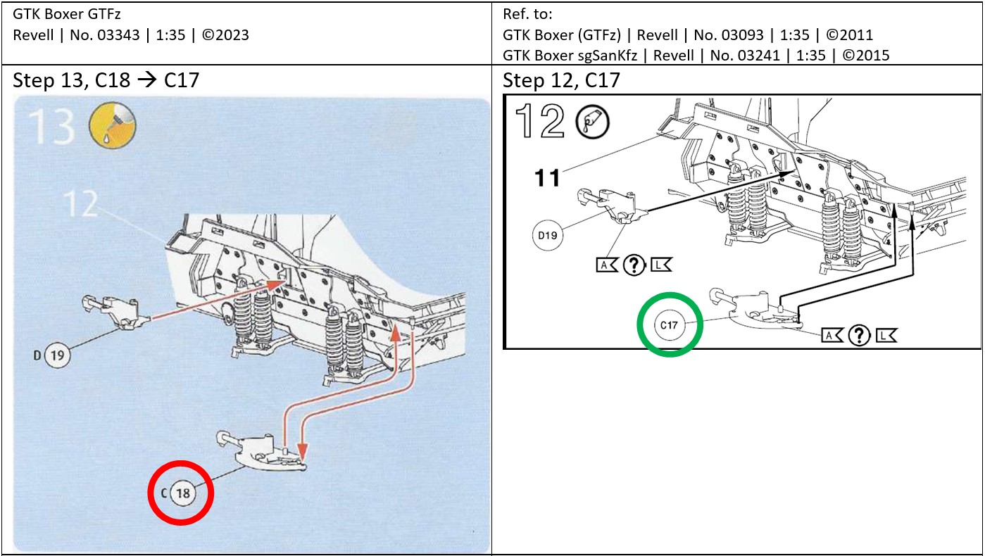

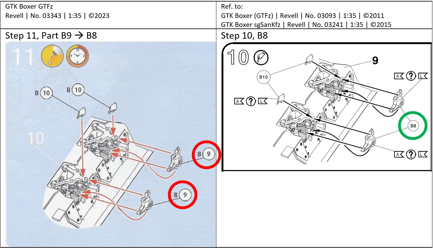

In der Aufbauanleitung des GTK Boxer GTFz (Bausatznummer 03343, im Maßstab 1:35 von 2023) sind folgende Bauabschnitte zur Korrektur aufgefallen:
  • Arbeitsschritt 11 - Ersetze Teil B9 mit B8
  • Arbeitsschritt 12 - Ersetze Teil B8 mit B9
  • Arbeitsschritt 13 - Ersetze Teil C18 mit C17
  • Arbeitsschritt 14 - Ersetze Teil B7 mit B6
  • Arbeitsschritt 16 - Ersetze Teil C17 mit C18
  • Arbeitsschritt 17 - Ersetze Teil B6 mit B7
Als Referenz habe ich die Bausätze
> GTK Boxer (GTFz), Bausatznummer 03093 von 2011 und
> GTK Boxer sgSanKfz, Bausatznummer 03241 von 2015
herangenommen. Das Fahrgestell ist identisch. Die Abweichungen betreffen nur die oben benannte Ausgabe von 2023.
