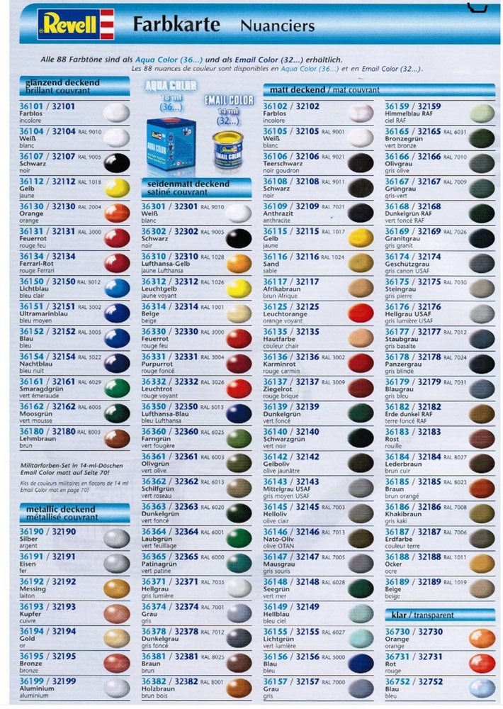

Hey Christoper,
Bezüglich der Farben .
Hier mal die Revell Farbkarte
Wie Du geschrieben hast , nutzt Du die Farbdöschen. ( Rund )
Somit benutzt Du die Emailfarben . Die kleinen Eckigen Farben sind die Aqua Color farben .
Du hast also Lackfarben ... die anderen wären Wasserbasierte ( würde ich für Militärbau eher empfehlen )
Die Farbnummer fängt immer mit 3 an .... dann die 6 für Email oder die 2 für Aqua Color... sprich 36 oder 32
Die letzten 3 Zahlen stehen für die Farbe . Oft werden aber nur die letzten 2 angezeigt wie auch auf den Farbdosen dann angegeben .
08: Schwarz Ral 9011
16: Sand Ral 1024
30: Orange Ral 2004
65: Bronzegrün Ral 6031
83: Rost
84: Lederbraun Ral 8027
