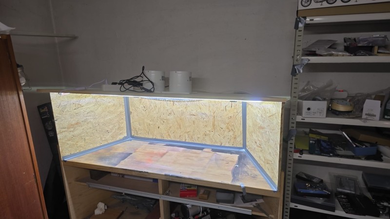

Heute habe ich meine Airbrushkabine gebaut.
Gigantische 1,5m breit, 60cm tief und hinten 40cm und vorne 50 cm hoch.

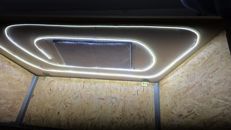

Dazu habe ich zwei Badezimmerlüfter mit je 550L/h eingebaut, dazu ein Flies und Aktivkohlefilter und als Lichtquelle ein LED Band verklebt.
Sie ist nicht sonderlich hübsch geworden, aber da ich nur noch einen Arm zum arbeiten habe, ist es schon ok.
Mehr ärgert mich da, dass ich das LED Band auf der schräg gegenüberliegenden Seite begonnen habe. Klassischer Fall von verdrehter Vorstellungskraft 🤣🤣🤣
Die größte Schwierigkeit war es das Holz zu schneiden, leider ist nicht alles gerade geworden.
Ist aber egal, denn es funktioniert so, wie ich mir gedacht habe......

Sieht doch nicht schlecht aus!
Beiträge: 4729
Has thanked: 195 times
Been thanked: 191 times
Der Bau macht einen praktischen Eindruck. :thumbup:
Wenn du das mit nur einem Arm zusammengeschreinert hast, dann nochmals Hut ab :thumbup:

Leitest du die Luft raus (ins Freie), oder bleibt die im Raum?
Beiträge: 1167
Has thanked: 92 times
Been thanked: 78 times
Die Luft wird nicht rausgeblasen, sondern bleibt im Raum. Darum Filterflies und Aktivkohlefilter

Wenn du so lackierst, wie ich es mir vorstelle, dann wirst du, von vorne nach hinten, in die Kabine hinein deine Farbe "blasen", folglich kommt sie dir auch wieder entgegen. Der Luftdruck und die "Farbmenge" können nicht so schnell "abgesaugt" werden. Außerdem wird dein Öffnung zu dir hin ja großflächiger. Doppelte Fläche bedeutet vierfache "Kraft", was die Luft aufbringen muss/müsste.
Nach oben hin, wird ohne hin nicht viel abgesaugt werden. Effektiver wäre, die Absaugung hinten oder hinten unten und nicht nach oben zu machen.
Deine Filterfläche ist zu klein, um den Nebel schnell aufzunehmen, und das hat mehrere Gründe/Ursachen.
Ich fange bei den Ventilatoren an.
Ein Ventilator braucht eine Anström- und Abströmstrecke, sonst läuft er im Chaos. Die Strecken lassen sich in der einschlägigen Literatur nachlesen, meistens irgendetwas zwischen 2x bis 3x des Ventilator Durchmesser (oder was der Hersteller vorgibt). Gibt's die Strecke nicht, wird es funktionieren, aber nicht wie es soll und könnte.
Wenn die Filterfläche zu klein ist, bedeutet es, dass -bei großer Luftmenge- die Geschwindigkeit sehr/recht hoch ist.
Das ist zweimal ungut, denn zum einen trocknet dir die Farbe zu schnell (gut, es gibt ja Verzögerer für die Farben), ABER du jagst dir auch den Staub aus dem Raum über's Modell. Und den Staub wird es geben, denn du bläst ja in den Raum mit großer Geschwindigkeit. Irgendwas wird fliegen und auch angesaugt werden.
Somit sind wir beim Filter...
Deine Badezimmer Lüfter haben "keine" Kraft, sie sind nicht für Filterbetrieb gedacht, somit brechen die (wahrscheinlich)zusammen und werden nur minimal Luft fördern, selbst wenn An+Abströmung berücksichtigt werden. Gerade die Aktivkohle wird guten Widerstand leisten.
Deine Angabe 550Liter/h ist eine eher unübliche Angabe, meist ist sie in m3/h angegeben. Also 0,5m3/h wird nicht viel bringen, ich denke mit min. 50m3/h, wohl eher 100/150m3/h wäre man besser beraten.
Zudem würde ich auf jeden Fall, an der Ausblasstelle nochmals eine Filtermatte/Filter (ev den Aktivkohlefilter) anbringen, denn Farbe geht IMMER durch die Filter.
Ich habe die "Innereien" einer Dunstabzugshaube mit Filtermatte "hochkant" in einen Hängeschrank gebaut und leite die Luft, bei Bedarf nach außen, sonst in den Raum. Dazu habe ich die Zubehörteile für die Abluftführungen für Dunstabzugshauben verwendet.

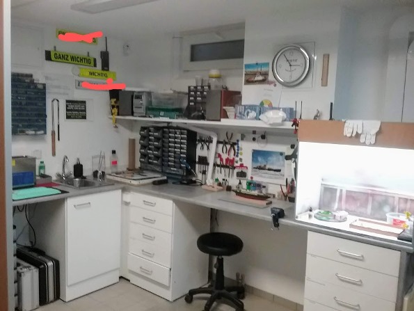

Ich habe ebenfalls eine selbstgebaute "Spitzkabine" und sauge die Luft auch über 2 Badezimmerlüfter ab. Die Abluft wird über 2 Rohre und das Kellerfenster nach aussen transportiert. In der Kabine sitzt die Absaugung hinten, unten. Solange ich mit der Airbrush arbeite funktioniert das auch einigermaßen gut. Vor wenigen Wochen habe ich, dann ausnahmsweise mal, mit der Sprühdose gearbeitet und mir fast den ganzen Raum vernebelt. Kurz und gut, keine Leistung der beiden Lüfter. Ich werde in Kürze auf Axiallfter umbauen.

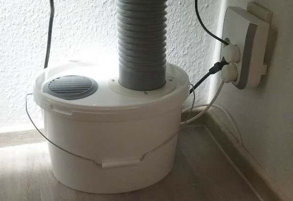

In einen Farbmischeimer führe ich von oben den Abluftschlauch, bis etwa 10 cm über den Eimerboden. Der Eimer ist komplett mit Aquarien Filterwatte gefüllt, der Luft auslass ist ein handelsübliches Luftgitter aus dem Baumarkt.
In den untersten Schichten der Filterwatte hat sich im laufe von 2 Jahren eine nicht unerheblich Menge von Farbpartikeln gesammelt, vor dem Auslass ist nichts.

Deine Eimer-Lösung setze ich auch um, die gefällt mir :thumbup: :thumbup: :thumbup:

Meine letzte Antwort ist wech.... dann nochmal, also due Lüfter saugen natürlich nicht Liter, sondern je 525m³/h.
Ich habe bei der Probe mit einer Sprühdose reingesprüht und nichts ist an der Rückwand angekommen.
Das Staubproblem ist da schon schwieriger zu lösen. Da miss ich mir was einfallen lassen.

1000m3/h ist natürlich eine Gewalt :D
WC-Ablüfter liegen bei ca. 40-100m3/h, so als Orientierung

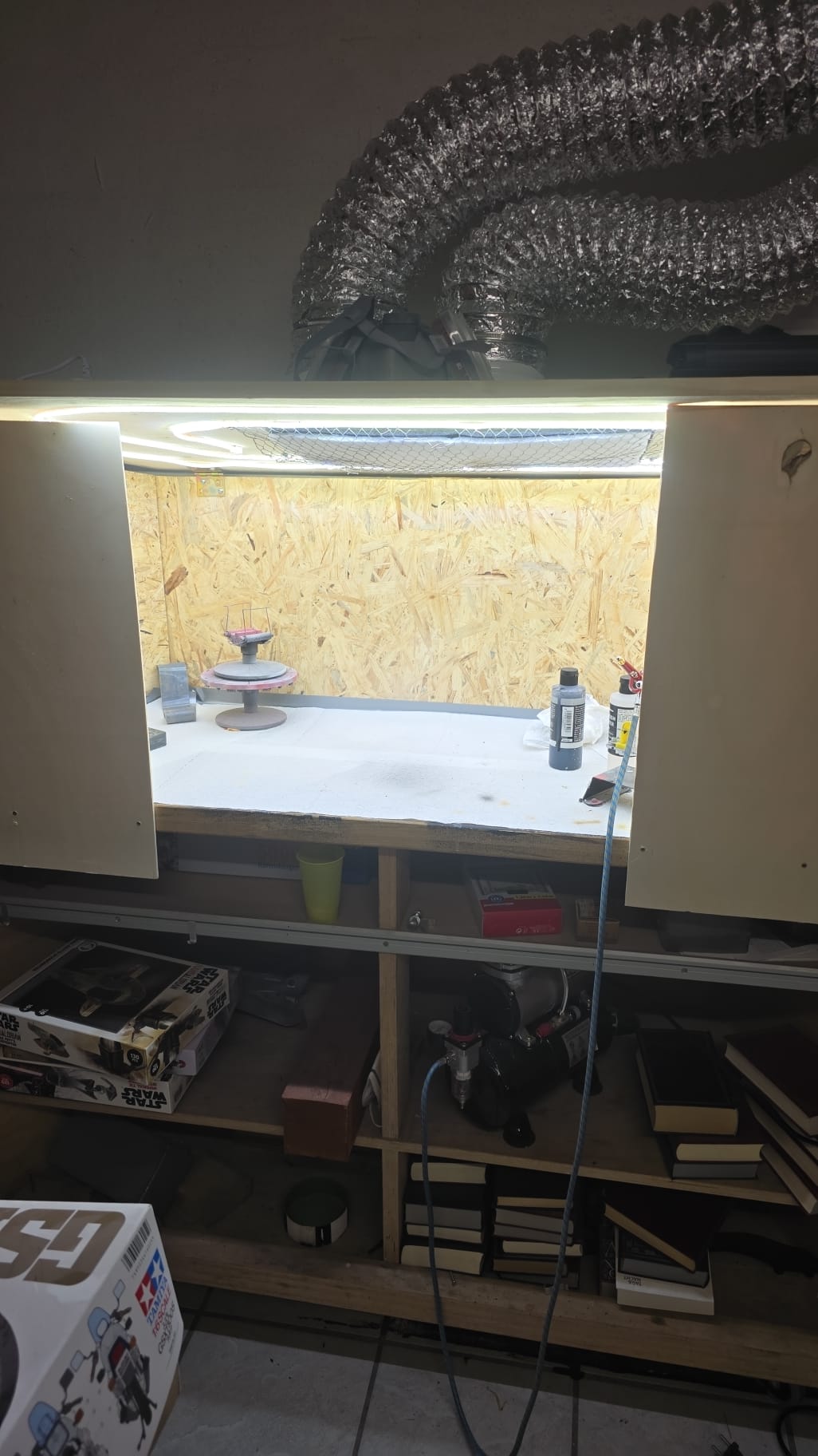

So, das Staubproblem und die Abluft ist gelöst. Ich habe die Seiten mit Holzplatten versehen, es ist nur noch eine Öffnung von etwa 60cm übrig. Für die Abluft habe ich zwei abluftschläuche angebaut, die dann zur Tür rausblasen.
