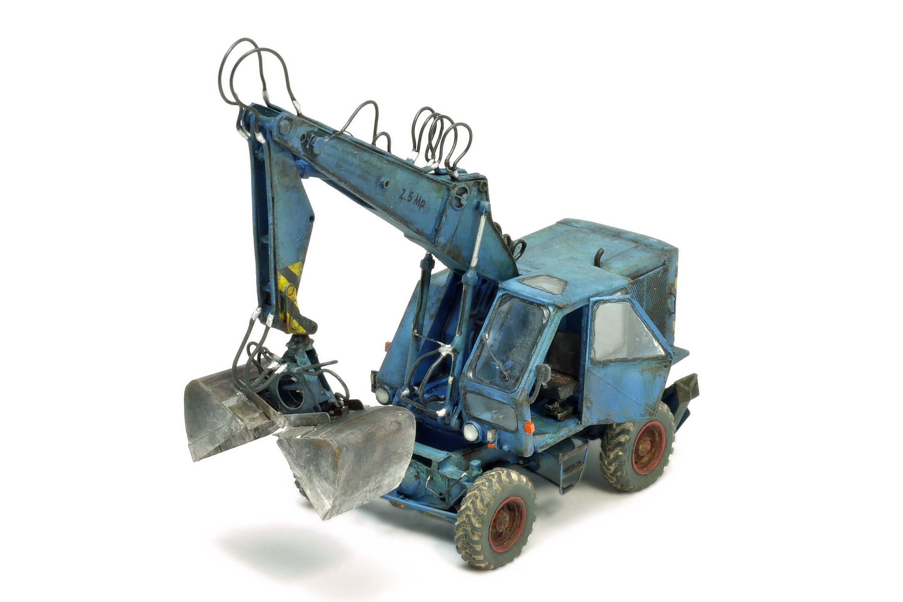

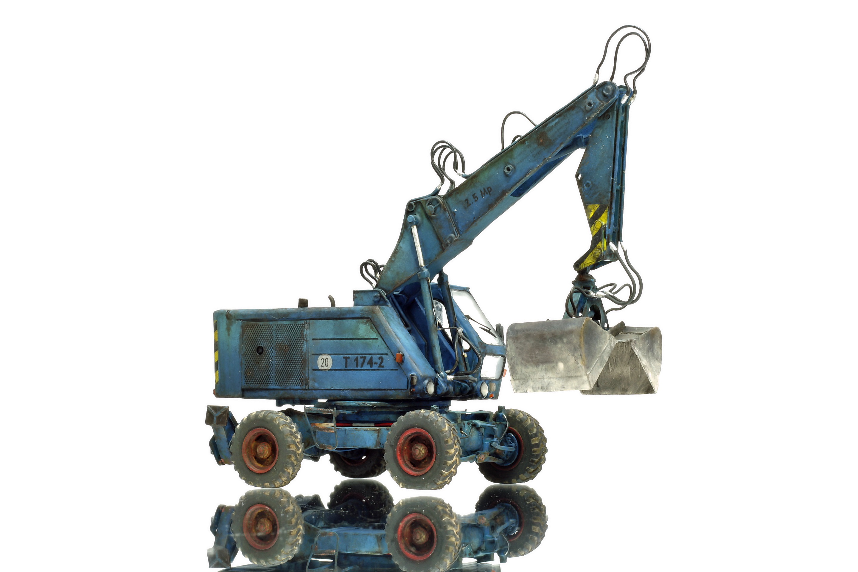

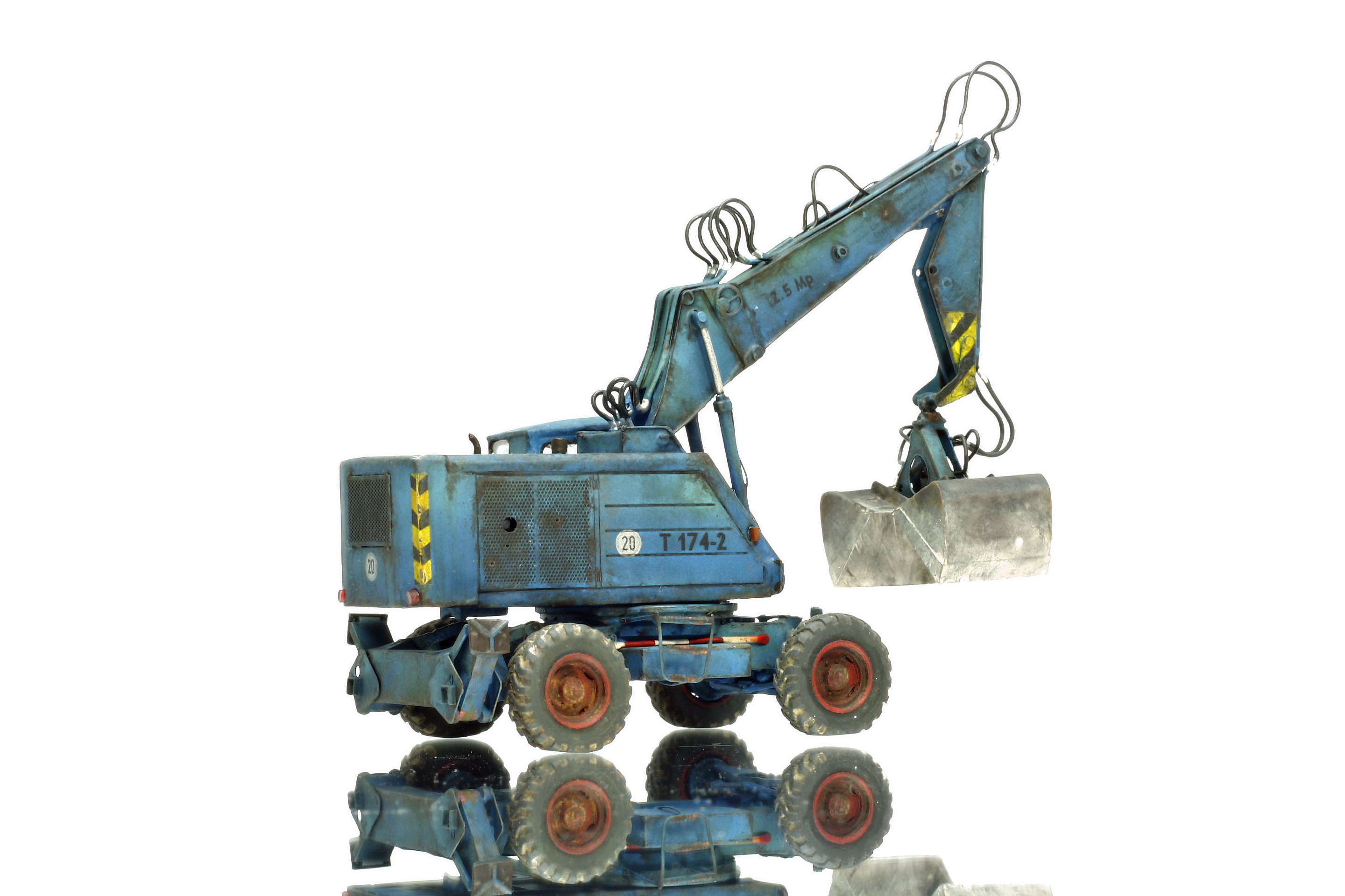

Für mein DDR-Agrar-Diorama ist der Weimar T174-2 von Balaton Models nun fertig und wird hier zunächst mal einzeln präsentiert. War das erste Mal, dass ich einen Resin Bausatz versucht habe. Hatte meine Zweifel, dieses kleine Zeugs alles sauber mit Sekundenkleber zusammen zu kriegen. Klappte aber erstaunlich gut, man muss nur vorsichtig arbeiten. Hat daher sehr viel Spaß gemacht.
Der Bausatz kommt mit vielen Fotoätzteilen, was die Details für 1:72 wirklich super darstellt. Ich habe lediglich die Schlepp-Stange, den Seitenspiegel und den Griff an der Motorraum-Abdeckung selbst hinzugefügt. Auch die Abziehbilder sind selbst gedruckt. Hauptfarben sind mit Airbrush und Vallejo Model Air Farben gesprüht. Details und Weathering dann mit Pinsel und Schwämmen.

Sehr schick. Bei den Nachbarn von meinem Stiefvater stand auch immer so ein Bagger am Waldrand. Von der Alterung her auch absolut überzeugend
Hallo Christian
Der geht glatt als Abbild eines Originals durch
Hervorragend gealtert und abgenutzt
