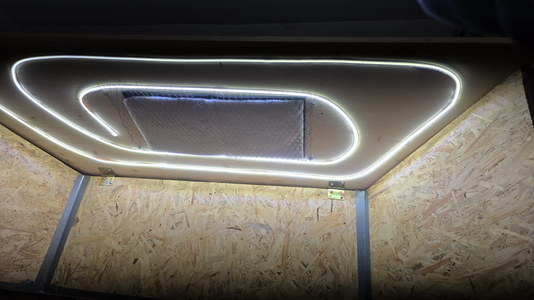

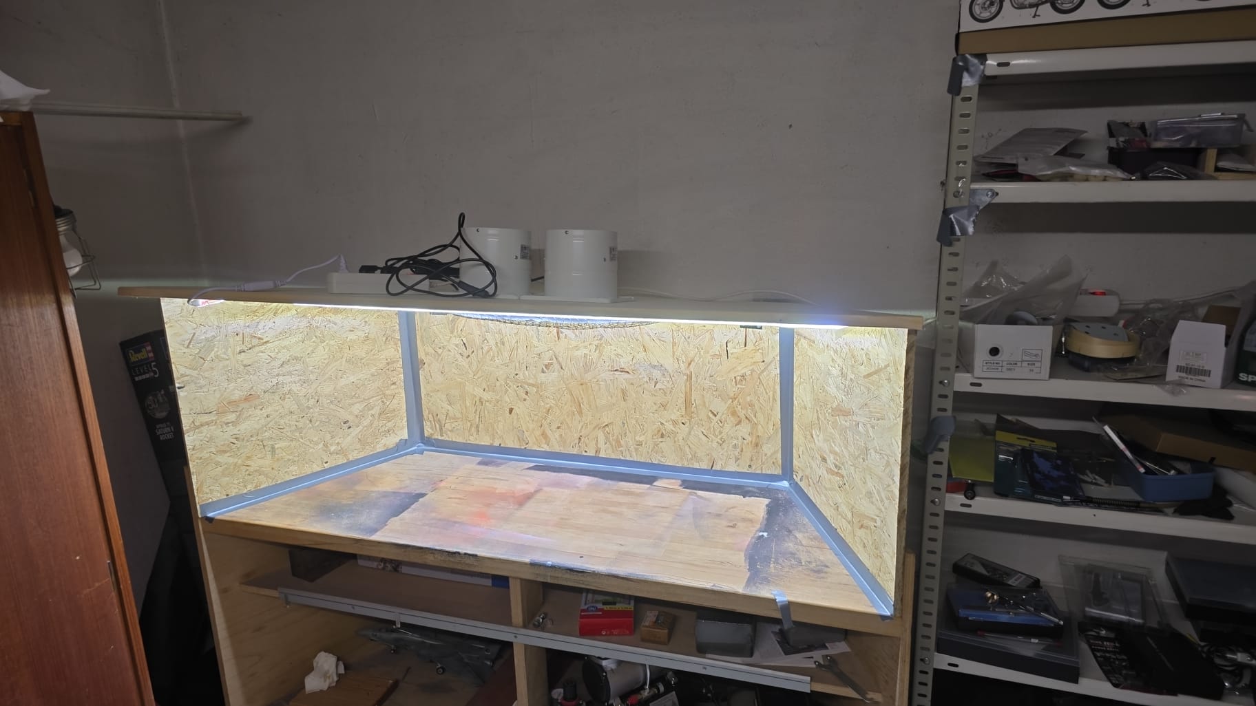

Heute habe ich meine Airbrushkabine gebaut.
Gigantische 1,5m breit, 60cm tief und hinten 40cm und vorne 50 cm hoch.
Dazu habe ich zwei Badezimmerlüfter mit je 550L/h eingebaut, dazu ein Flies und Aktivkohlefilter und als Lichtquelle ein LED Band verklebt.
Sie ist nicht sonderlich hübsch geworden, aber da ich nur noch einen Arm zum arbeiten habe, ist es schon ok.
Mehr ärgert mich da, dass ich das LED Band auf der schräg gegenüberliegenden Seite begonnen habe. Klassischer Fall von verdrehter Vorstellungskraft 🤣🤣🤣
Die größte Schwierigkeit war es das Holz zu schneiden, leider ist nicht alles gerade geworden.
Ist aber egal, denn es funktioniert so, wie ich mir gedacht habe......

So, das Staubproblem und die Abluft ist gelöst. Ich habe die Seiten mit Holzplatten versehen, es ist nur noch eine Öffnung von etwa 60cm übrig. Für die Abluft habe ich zwei abluftschläuche angebaut, die dann zur Tür rausblasen.
