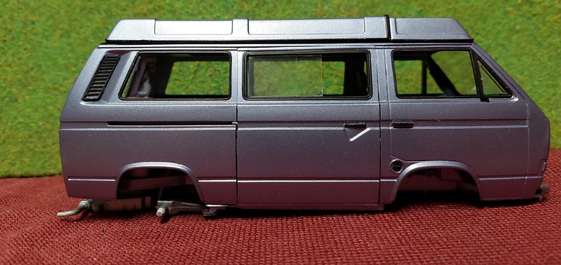

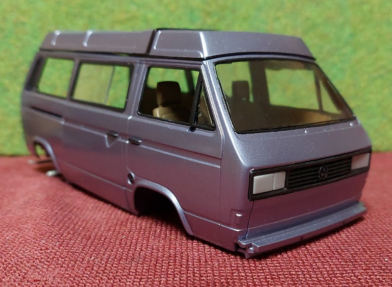

Und auch hier ging es minimalistisch weiter...
Die Fenstergummi wurden Freihand mit Pinsel bemalt...
Für große Sprünge fehlt mir der Elan, weil ich bei einem anderen Auto auf Decals warte, die ich leider nicht selbst drucken kann, da weiß nötig wird...

Moin Bert,
die Fenstergummis sehen sehr gut aus :thumbup:

Danke Jan :thumbup:
Wie schon so oft erwähnt, Abkleben wird bei mir nichts, spätestens beim Bemalen oder dann beim Abziehen, zeigen sich die Katastrophen.
Ich bemale solche Stellen dann meistens mit sehr stark verdünnter Aqua-Color-Farbe oder ganz und gar mit Farbkasten-Farbe, weil man "Ausrutscher" schonender korrigieren kann.

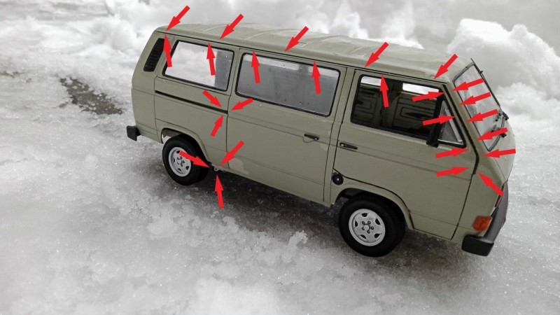

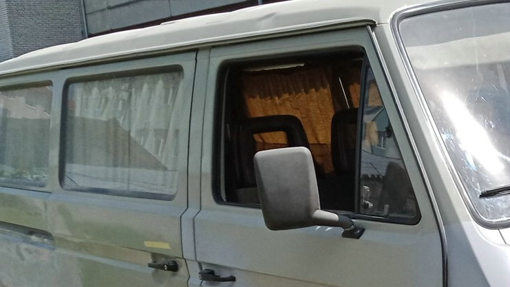

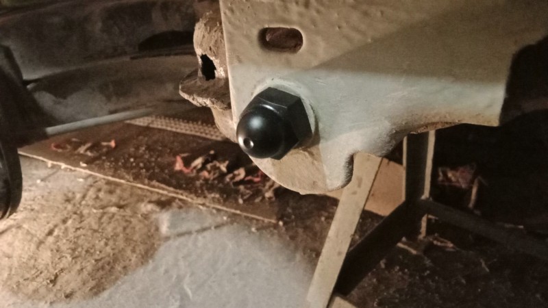

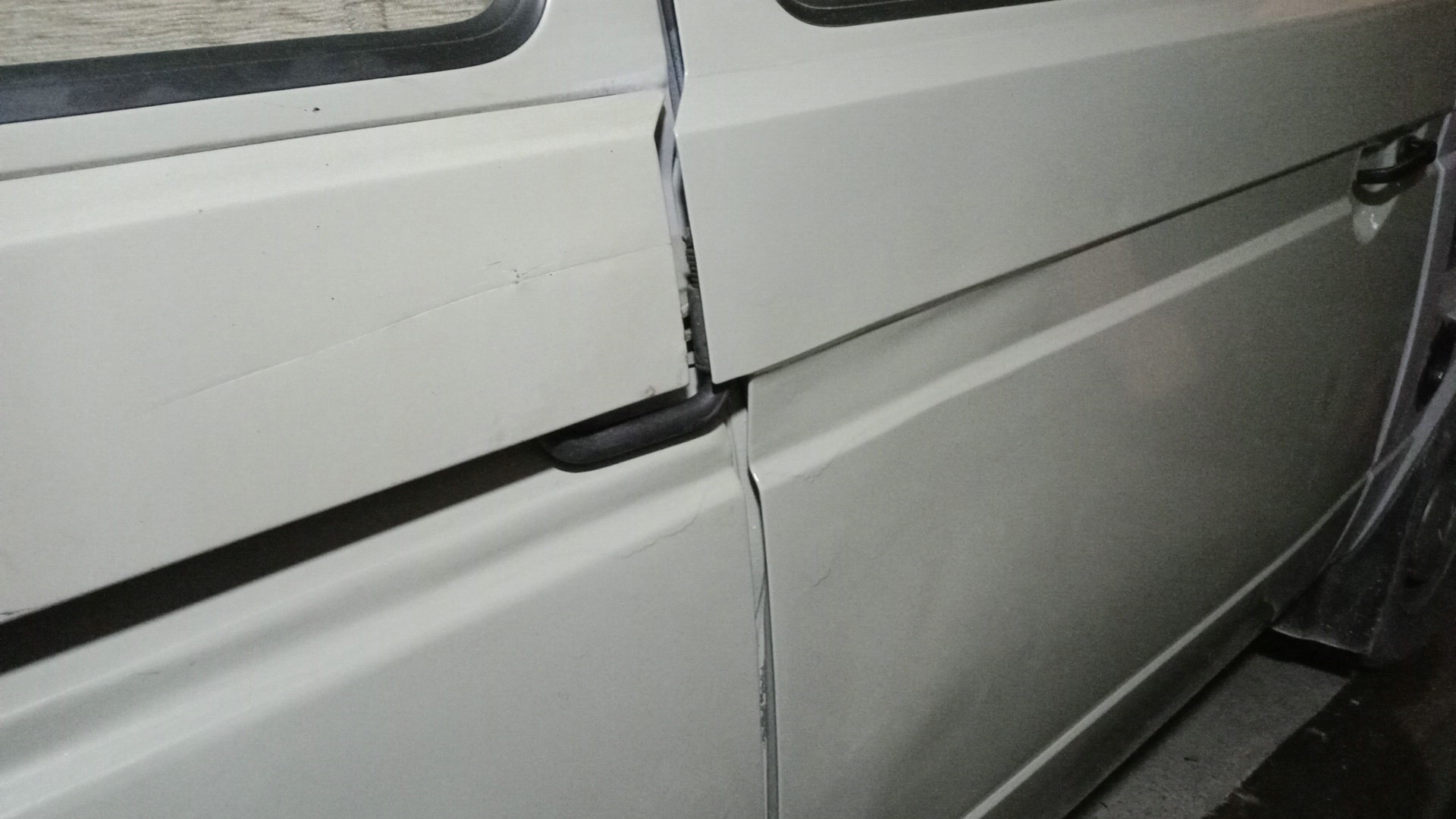

Vergessen Sie auch nicht, die beiden Kantenschutze und die Bolzenkappe zu lackieren. Auch die Befestigung der Schiebetür in der Mitte sollte schwarz sein.
Zur Verdeutlichung hier ein Foto der Originale:
Kantenschutze
Kantenschutze
Abdeckkappe
Abdeckkappe
Scharnier
Scharnier

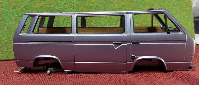

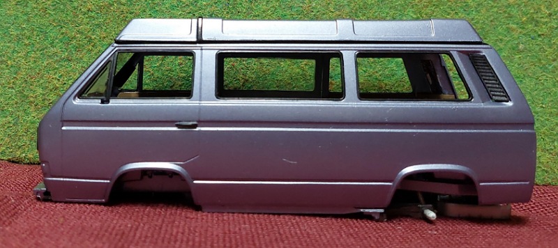

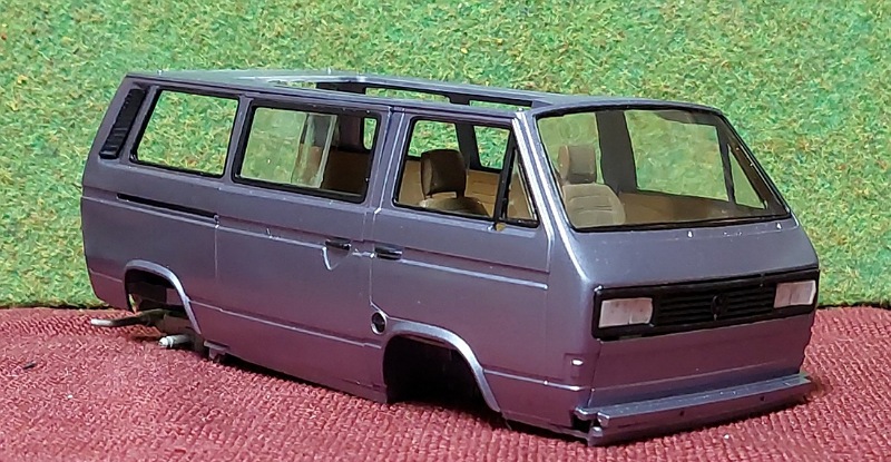

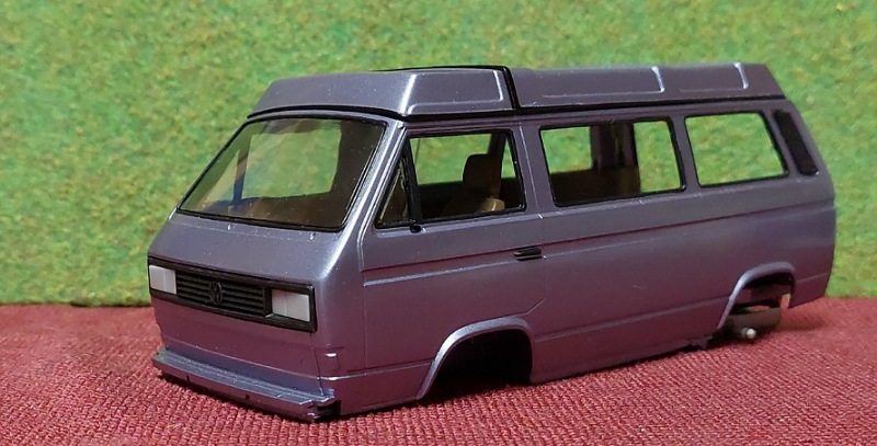

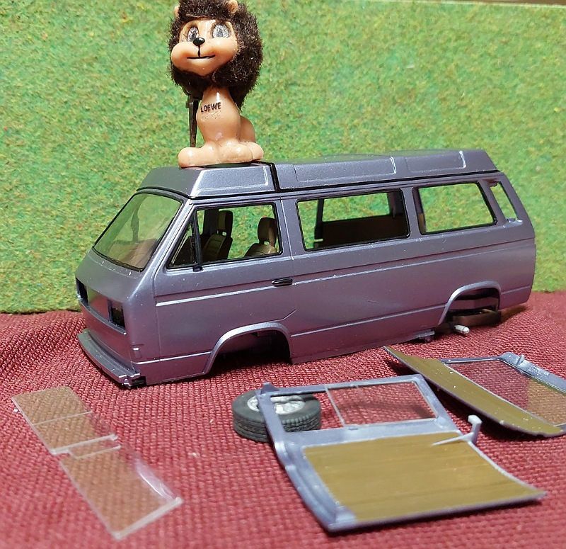

Die Camper-Dachteile wurden miteinander verklebt.
Und heute war der Glaser da:
Die Scheiben wurden in die Karo eingepasst und teilweise schon verklebt

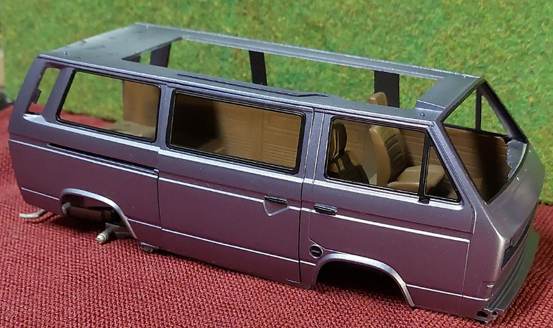

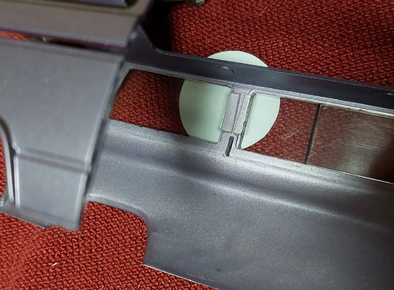

Die hinteren Fenster, bei denen zwei verbunden sind, habe ich die Verbindung gelöst, damit sie sich leichter, also ohne Spannung, einsetzen lassen.
Fenster
Fenster

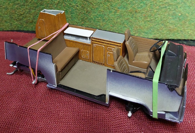

Die Inneneinrichtung ist eingesetzt und soweit vollständig...
Innen1
Innen1
Innen2
Innen2

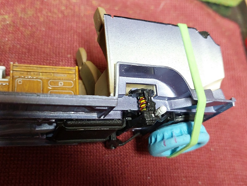

Den Hochschrank musste ich spartanisch einkürzen, damit kein Druck aufs Dach der Karosserie kommt, sonst dreht sich die Karosserie aus der Flucht, was bei der Schiebetür dann lustig werden wird, weil die hintere rechte Karosserieseite, gespalten und sehr labil ist.

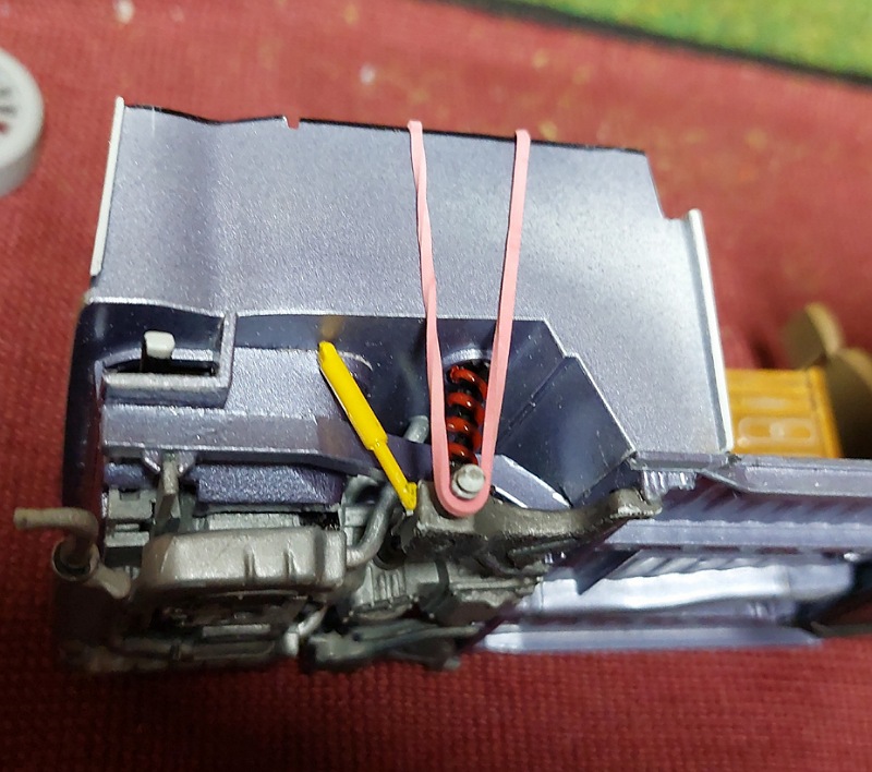

Das Fahrwerk ist soweit auch bemalt und eingesetzt
