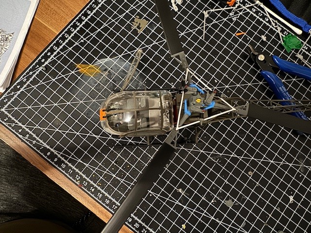

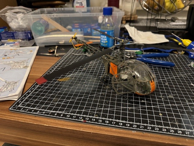

Ich hatte kürzlich mal ein Video dazugeschaut und was interessantes gefunden. Die Düse habe ich eingelegt und nochmal richtig gereinigt, war wohl tatsächlich gepaaart mit zu wenig Verdünnung, der Auslöser für das Proble.Eukaryot98 hat geschrieben: Do 15. Aug 2024, 10:22 Klingt nach einer Verstopften Düse, wahrscheinlich die Farbe nicht richtig verdünnt oder zu lange drinnen gehabt, dann kommt es vor das kleine Farbpartikel die Düse zusetzen.
Ich habe die Farben nun fertiggemischt in kleinen Fläschen mit einer Edelstahlkugel, wodurch auch der Verbrauch (zumindest bei mir) deutlich besser wurde, weil ich es viel besser tittrieren kann.
Zum aktuellen Stand noch zwei Bilde, bald ist es fertig. (Klarteileset werde ich trotzdem noch bestellen und die Kanzel bei Gelegenheit erneuern).
