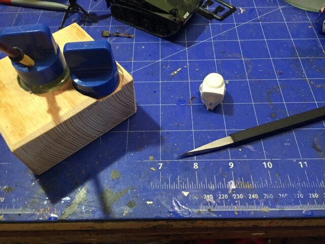

Hallo Leute,
hat jemand von euch mit dem Präzisionsschaber von Revell Erfahrungen? Ich mache das immer mit dem Bastelmesser (bzw. halt schleifen). Hat dieser Schaber irgendwelche praktischen Vorteile die mir nicht ganz in den Sinn kommen und das Tool dadurch sinnvoll wird? :-)
Danke,
Grüße qed

ich habe den Schaber schon eine ganze Weile im Einsatz und ich zufrieden mit dem Gerät.
Ganz klar: Der Schaber kann nichts, was nicht auch ein Bastelmesser hinbekommt.
Wo liegen dann die Vorteile? (Hier stelle ich nur meine eigene Meinung dar!)
- Mit dem Messer ist es mir schon manchmal passiert, das ich zu tief ins Bauteil geschnitten habe. Das liegt natürlich an der eigenen Konzentration und Handhabung. Der Schabe lässt dies eigentlich nicht zu, da man ihn nicht wirklich zum Schneiden, sondern ausschließlich zum Schaben verwenden kann.
- Man schneidet sich mit dem Schaber auch nicht ausversehen in den Finger, was bei einem scharfen Bastlmesser durchaus vorkommen kann.
- Der Schaber ist so geformt, dass er eine flache Unterseite hat, so dass man diese auf die Bauteilkante legen kann. Wenn man den Schabe so dann in Richtung des Grats führt, ist ein einschneiden in das Bauteil fast unmöglich. Ein Bastelmesser lässt sich (in der Regel) bedingt durch die Schneide nicht so handhaben.
Für Anfänger ist der Schaber sicherlich eine Erleichterung. Der erfahrene Modellbauer braucht es eigentlich nicht, wenn er geübt mit dem Bastelmesser ist.
Ich habe mir den Schaber geholt, weil ich mal wieder ein neues Werkzeug haben wollte ;)
Wer kennt es nicht?
Gruß Björn

habe ihn mir jetzt auch geholt. gutes Ding. ich verwende ihn aber zb auch etwas "Artfremd" für den 3D Druck zum säubern :-)
