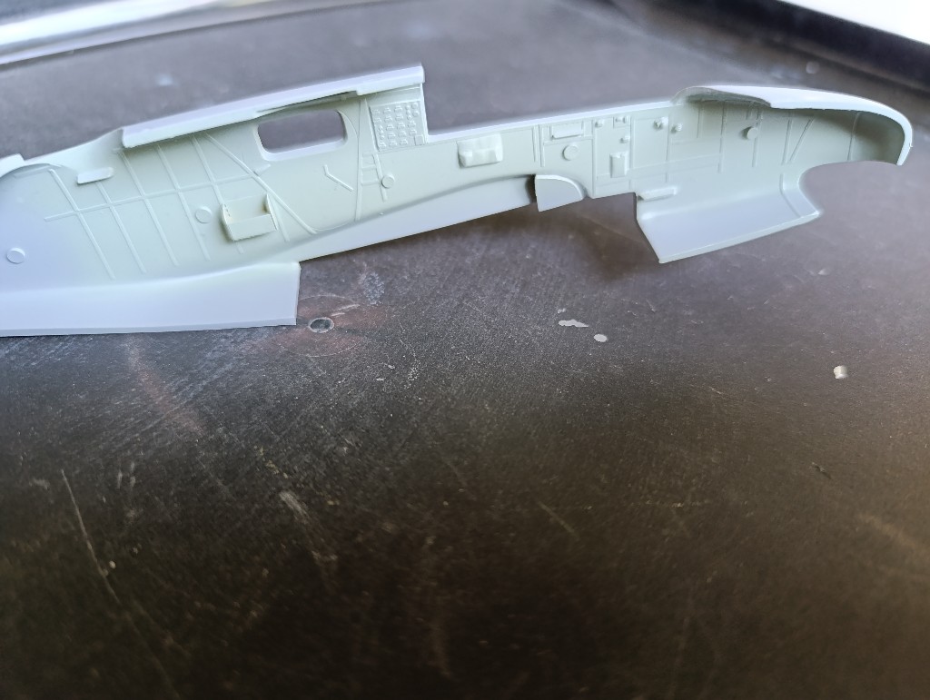

Leider habe ich es versäumt eher Bilder zu machen. Dennoch das Innenleben ist sehr umfangreich dargestellt. Es ist kostet aber auch nerven. Alleine die beiden Pilotensitze bestanden aus insgesamt gut 10 PE-Teilen, dafür wurde aber auch an alles gedacht, sogar die Hebel zum verstellen der Sitze..
Weiter ging es dann mit den Pedalen und Steuerkonsolen, wobei man Trotzdem sehen muss, dass gerade dieses Teil nicht mehr ganz auf Höhe der Zeit war. Weiter hinten finden wir außerdem den Arbeitsplatz des Bordfunkers.
Viele Instrumente, aber auch Taschen und auch das Pult mit den Sicherungen befinden sich angepsritzt an der Innenseite. Hier wird die Bemalung noch vieles ermöglichen
Auf der anderen Seite ein ähnliches Bild. Man achten auch auf die durchgezogenen Rippenstruktur.

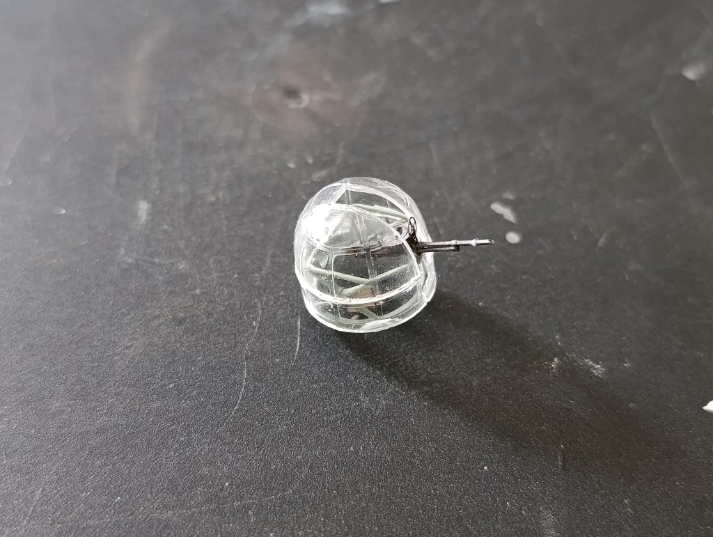

An der Oxford ging es weiter. Zunächst der Waffenturm und der hatte es echt in sich. Der Trum bestand aus zwei horizontal geteilte Klarteile. Der untere Teil hatte jedoch ein extremen Anguss im Inneren.
Das musste ich ganz langsam, Millimeter um Millimeter heraustrennen. Eigentlich kaum möglich, leider sieht man die Überreste am Ende. Aufpolieren hat da auch kaum geholfen, man kam auch sehr schlecht ran. Ich habe dann den Turm wenigstens Mal zusammengesetzt, das hat relativ gut gehalten.
Das Innere besteht aus einem Vickers K Gewehr aus Resin, der Rahmen aus Plastikteilen. Passt also insgesamt ganz gut und sieht Lackiert sicher gut aus
Ich habe dann den Übergang Gespachtelt, abgeklebt und verschiffen, so richtig zufrieden bin ich noch nicht ganz, aber es geht in die richtige Richtung

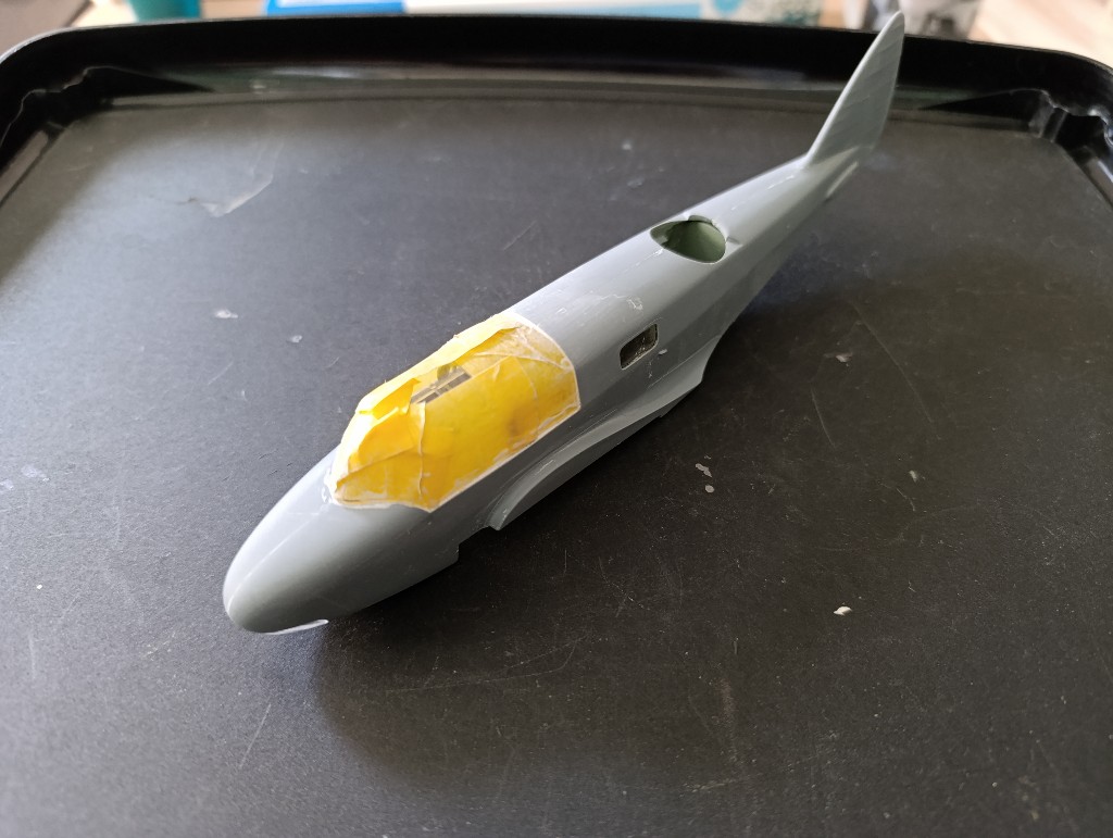

Zunächst habe ich den Rumpf zusammen gesetzt, das ganze wieder Stück für Stück, damit möglichst wenig Versatz entstehen kann.
Danach folgte dann das große Klarteil für das Cockpit. Das hat so weit ganz gut gepasst, leider entsteht am Rumpf zwischen Plastik und Klarteil eine kleine Stufe, ich hoffe das lässt sich durch Spachtelmasse ausgleichen
an der Nase besaß die Ox-Box eine Scheibe die eine bessere Sicht nach unten ermöglichen sollte, diese hat erstaunlich gut gepasst ohne das irgendeine Lücke sichtbar war.
