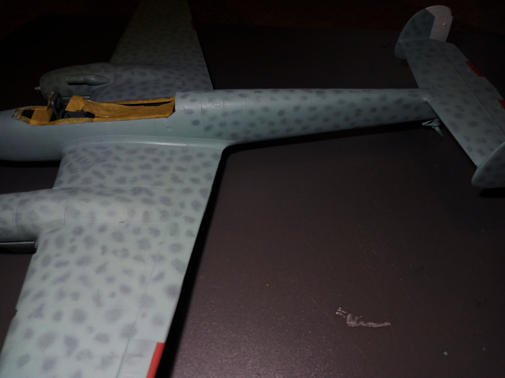

Ein kleines Lebenszeichen von meiner Bf 110.
Derzeit sitze ich an der Tarnbemalung.
Diese wird mit Hilfe vom Weathering Masterset aus dem Hause
Tamiya aufgetragen.
Beziehungsweise mit eine Q-Tip aufgerieben.
Was doch einiges an Zeit beansprucht.
Aber so bekomme ich eine "airbrushähnliche" Bemalung
hin.
Fertig bin ich noch nicht so ganz.
Auf den Fotos wirken die Flecken etwas heller
als sie sind.
So schaut es derzeit aus:

Also mir gefällt es bisher sehr gut
Beiträge: 5764
Has thanked: 188 times
Been thanked: 67 times
Das ist ein richtig tolles Ergebnis! Auf das Auftragen / Auftuppfen mit einem Q-Tip muss man erst einmal kommen. :thumbup:
Beiträge: 4728
Has thanked: 195 times
Been thanked: 189 times
Q-Tipp-Tarnung gab es hier irgendwo schonmal...
Da bekommt man bestimmt einen Q-Tipp-Wurm :lol:
Ne, jetzt ohne Quatsch, sieht klasse aus, die Mühe lohnt sich :respekt:

Sieht STARK aus! :clap:

Die Idee mit dem Q-Tip ist nicht schlecht und du hast damit einen (aus meiner Sicht) realistischen Effekt erzielt. :thumbup:
