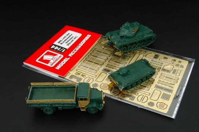

Hier war ja jetzt lange eine Pause dazwischen. Das hat auch einen Grund. Mir ist bei meinen Shopping Touren bei verschiedenen Online-Händlern ein Set in die Hände gefallen was die eher mäßigen Fahrzeuge aus dem Set klar aufwertet. Da dieses aber nur für je zwei Fahrzeuge ausgelegt ist und ich je drei habe brauchte ich zwei Sets. Deshalb habe ich warten müssen, da eines nachbestellt wurde. Angeblich soll die Bestellung Ende der Woche kommen, Mal sehen.

Jetzt lasse ich das erstmal trocknen und versiegel das Modell mit Klarlack. Dann wird die Takellage und Beflaggung Golfen. Ich hoffe bis dahin ist dann auch das PE-Set für die Fahrzeuge da, damit ich hier so langsam ein Haken an das Projekt machen kann ;)

Das Ätzteileset ist ja mal super! Ich habe diesen "Sechserpack" auch noch im Keller liegen. Nur mal so gesponnen..
Beiträge: 2930
Been thanked: 99 times
IchBaueAuchModelle hat geschrieben: Mi 22. Mai 2024, 06:46 Das Ätzteileset ist ja mal super! Ich habe diesen "Sechserpack" auch noch im Keller liegen. Nur mal so gesponnen..
Ich habe ja noch ein Bögen für je eines der Fahrzeuge an Ende übrig (wenn es so klappt wie gedacht). Wenn du willst würde ich die dass dann entsprechend schicken, dann versauert es nicht bei mir rum. Aber darüber können wir nochmal reden wenn es dann auch hier bei mir liegt. :thumbup:
