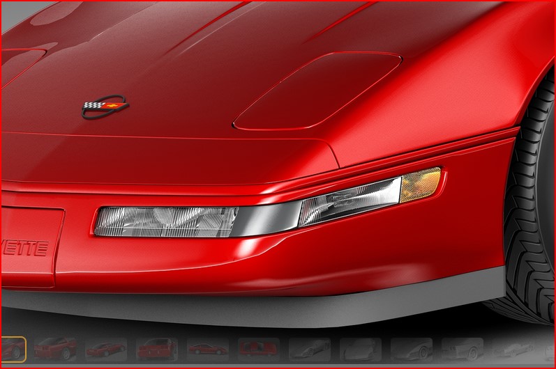

Man muss wissen: von dieser C4 gibt es seitens AMT/ERTL gefühlt 12 verschiedene Ausgaben der Baujahre von 1991-1996. Nicht nur bedingt durch das Facelift sondern einfach auch Coupe vs. ZR-1 vs. Cabrio. Jedenfalls habe ich nie vestanden, warum der Hersteller hier die Lampen im Stoßfänger entweder verchromt, in schwarzen Kunststoff oder einer Kombination aus diesen Materialien beigelegt hat. Diese Lampen:
Es gibt nur eine Ausgabe, wo die Teile richtigerweise aus klarem Kunststoff sind.
Das hat mich schon immer gestört. Also habe ich schon vor 4 Jahren eine eigene Form gebaut um diese in klarem Resin zu haben.
Weiter fehlte bei dem Bausatz eine Rückleuchte. Gut, weitere Form gemacht.
Als Letztes wurde dieser Bausatz durch die versteckten Klappscheinwerfer ergänzt, die bei aufgeklappter Motorhaube innen sichtbar sind.
Super und ein sehr schönes Detail - hätte der Hersteller sie doch wenigstens aus klarem Kunststoff gegossen. Nein. Hellgrau wie den Rest. Also eine weitere Form gebastelt.
Nachdem das erledigt war, nur noch gießen und nachbearbeiten. Bei dem Scheinwerfer sieht man schon auf dem Bild, dass ich ihn komplett mit BMF beklebt habe. Ich erwarte daraus, dass das Scheinwerferglas nach dem Lackieren nicht abdunkelt, weil ja dunkle Farbe drauf kommt. Werde ich dann sehen.
Rückleuchte und Stoßstangenlampen sind somit fertig zum Verbauen. Im Hintergrund liegen die Originalteile aus dem Bausatz.
