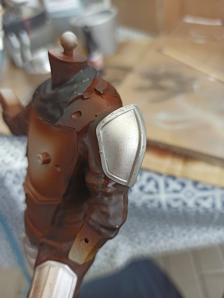

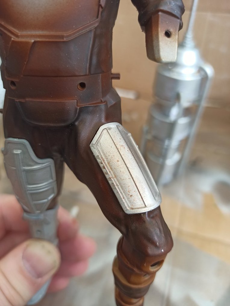

Also ich hab das Ganze heute nochmal probiert
zunächst mit dem empfohlenen Druck von 21psi bzw 1,5kg/cm²:
und dann auch nochmal mit deutlich erhöhtem Druck (etwa 30psi): Was dann letztenendes mehr oder weniger geklappt hat (für meine Zwecke aber ungenügend war), ist den Druck auf etwa 15psi runterzuregeln (Düse wie gesagt 0.2) und dann den Abzug nur minimal zu betätigen, so als wenn man eine extrem feine Linie ziehen würde. Wie man sich denken kann ist das für flächiges abfiltern nicht unbedingt einfach, zumal man wirklich nur so wenig sprühen darf das man das Ergebnis eigentlich gar nicht sieht. Was mich zu folgendem Fazit bringt:
- sehr geringer Druck selbst bei relativ feiner Nadel
- man braucht schon eine etwas hochwertigere Airbrush (könnte mir vorstellen das die neuen H&S mit dem Abzugsbegrenzer dafür gut taugen)
- die Oberfläche sollte am besten ultramatt sein, je poröser, desto geringer die Gefahr das der Luftstrom die wässrigen Shader einfach wegschiebt.
- es braucht sehr gute Beleuchtung um zu sehen was man überhaupt macht
Persönlich werde ich mir die Shader nicht wieder kaufen, durch die lange Trocknungszeit (12h zwischen Schichten
) und 24h bis zur vollständigen Trocknung und das eher schwierige auftragen kommen sie für mich höchstens als Wash in Frage, dann aber eher mit Pinsel als mit der Airbrush. Das kann man allerdings auch einfacher und billiger haben.
