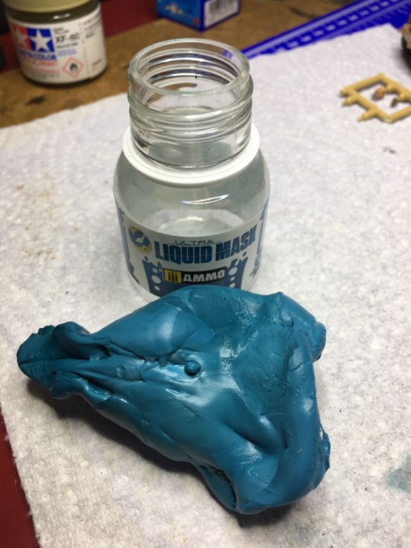

ich habe in der letzten Zeit das Produkt von Ammo by Mig genutzt.
Leider wurde dies nach der ersten Öffnung recht schnell dickflüssig und ist nun zu einer unbrauchbaren Masse geworden.
Das Bild zeigt etwas 2/3 des Inhaltes, den ich so aus der Flasche gezogen habe.
Hat jemand einen Tipp, wie man das Zeug haltbarer bekommt oder eine haltbare Alternative ?
Vielen Dank für Rückmeldungen

Ich hatte früher Humbrol Maskol, aber da es das nicht mehr überall gibt oder nur per teurem Versand, bin ich auf Revell umgestiegen, das es im örtlichen Handel gibt. Vorteil: es lässt sich mit Wasser verdünnen (Tipp stammt hier aus dem Forum).
Was das Eintrocknen angeht: Seit ich einen ähnlichen Klumpen bei eingetrocknetem Maskol hatte, säuber ich den Rand der Flasche und auch das Innere des Deckels sehr sorgfältig, so dass er beim Aufschrauben luftdicht schließen kann. Manchmal gebe ich auch noch eine dünne Schicht Wasser auf die Abdeckflüssigkeit, so dass die Oberfläche bedeckt ist. Vor dem nächsten Gebrauch gut schütteln.
