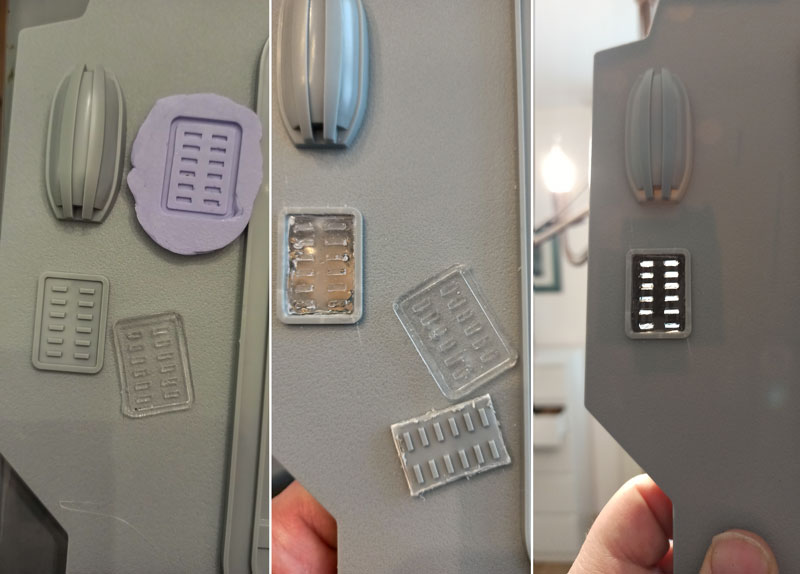

Da ich die Rückwand beleuchten möchte und ich keine Lust hatte tausend Löcher zu bohren dachte ich mir ich probier mal was Neues. Mit Abform Silikon mache ich mir Kopien der Schaltpanele und Lampen, um sie anschließend mit klarem Resin nachzuformen. Da ich davon überhaupt keine Ahnung habe und wiedermal zu ungeduldig bin, gelingt das vorerst nur bei einem der Panele so halbwegs:
- rueckwand.jpg (65.95 KiB) 14177 mal betrachtet
Da mich die Symmetrie in dem Diorama aber ja eh stört, werde ich vermutlich einfach das 2 Schaltpanel entweder komplett cleanen oder durch ein größeres Einschussloch ersetzen.
