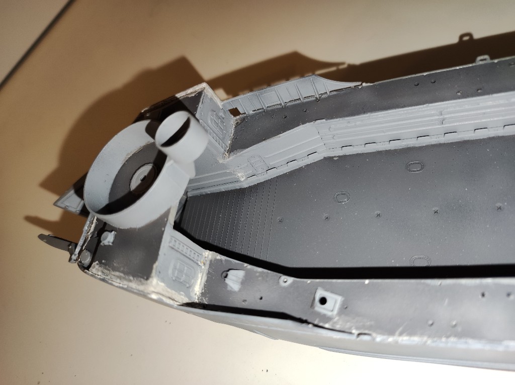

Ich habe gestern die dreigeteilten Fenster eingebaut. Hier habe ich ganz schlimme Dinge um Internet gesehen und muss sagen, ich war wirklich überrascht als ich an diesem Schritt war. Denn die Fehler hier hielten sich im Rahmen
Dafür im Hinteren bereich am Pult bzw der Kanzel für das Hubschrauberdeck. Hier gibt es eine ziemlich Lücke. Wieder etwas mehr für die Spachtelmasse.

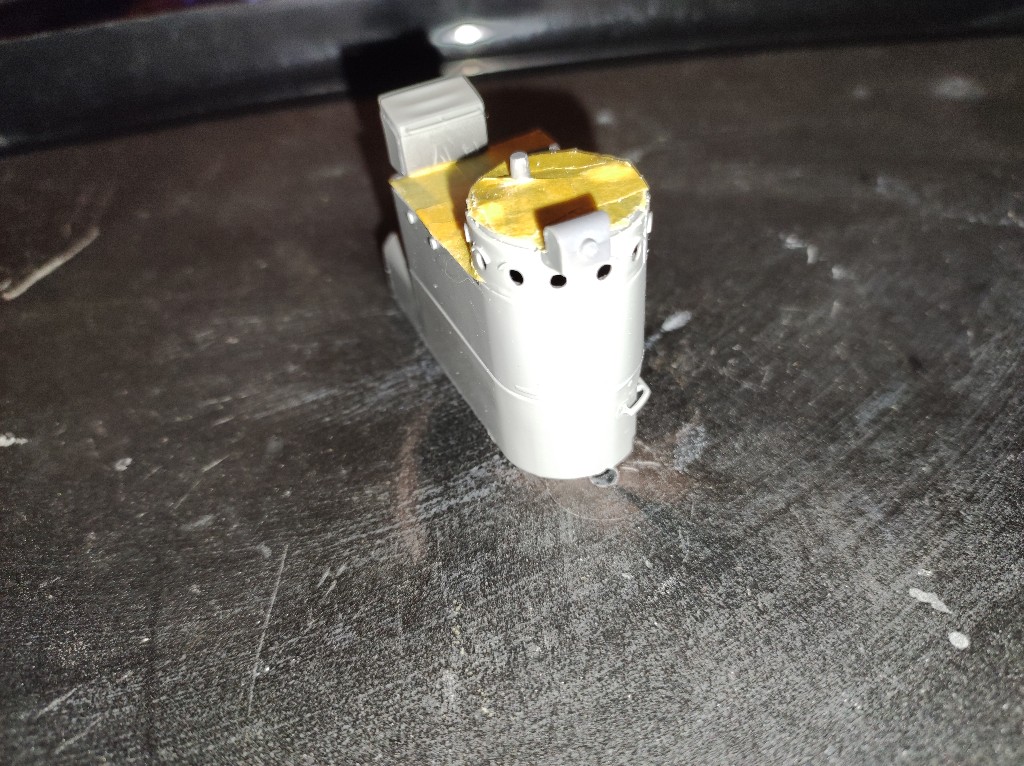

Dann habe ich die Brücke oben aufgesetzt. Da das alles bereits abgeklebt ist, kann ich aber die Begrenzung nicht anbringen. Diese habe ich also erstmal seperat gelassen

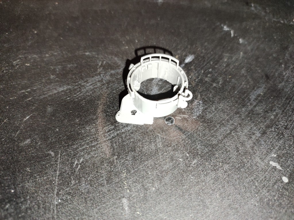

So habe ich z.b. den Suchscheinwerfer versehentlich für ein solchen gehalten und abgetrennt..zum Glück habe ich es noch gemerkt und den Fehler rückgängig gemacht

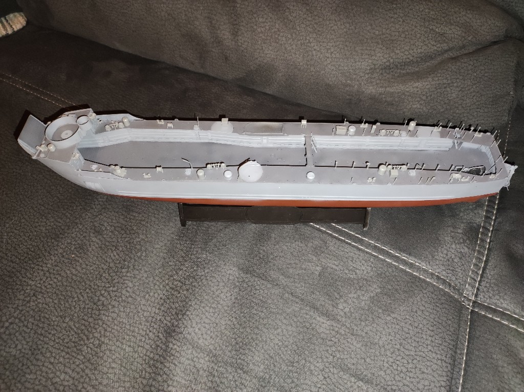

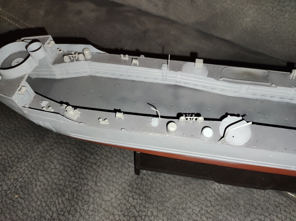

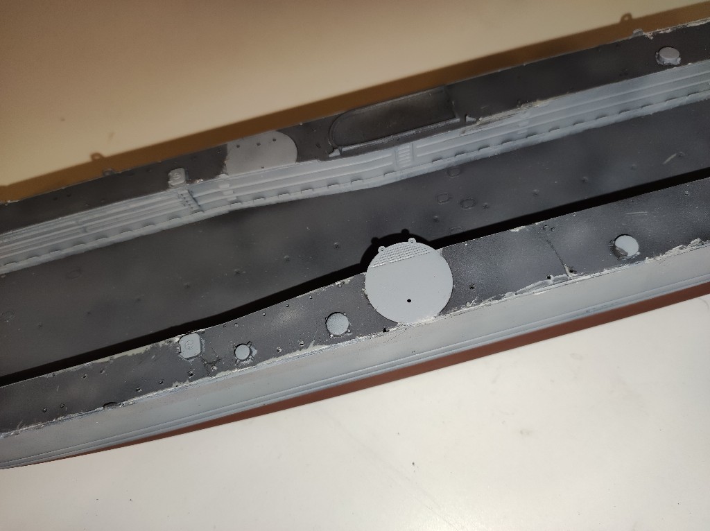

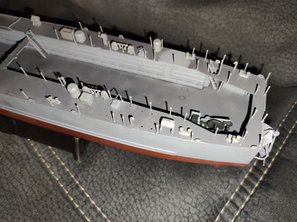

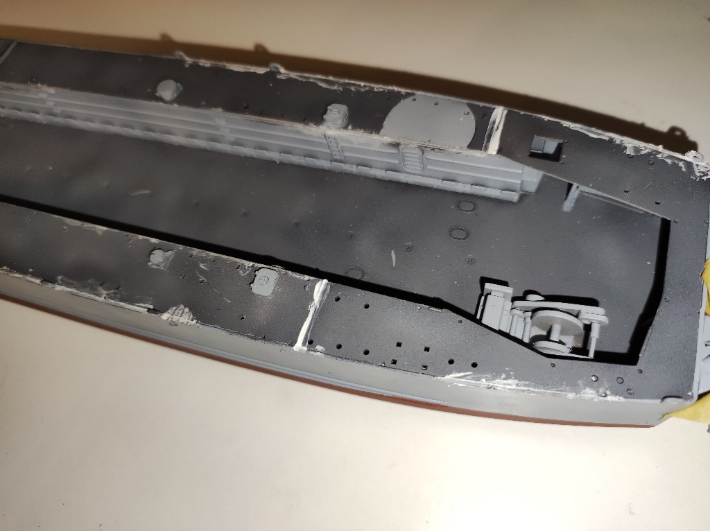

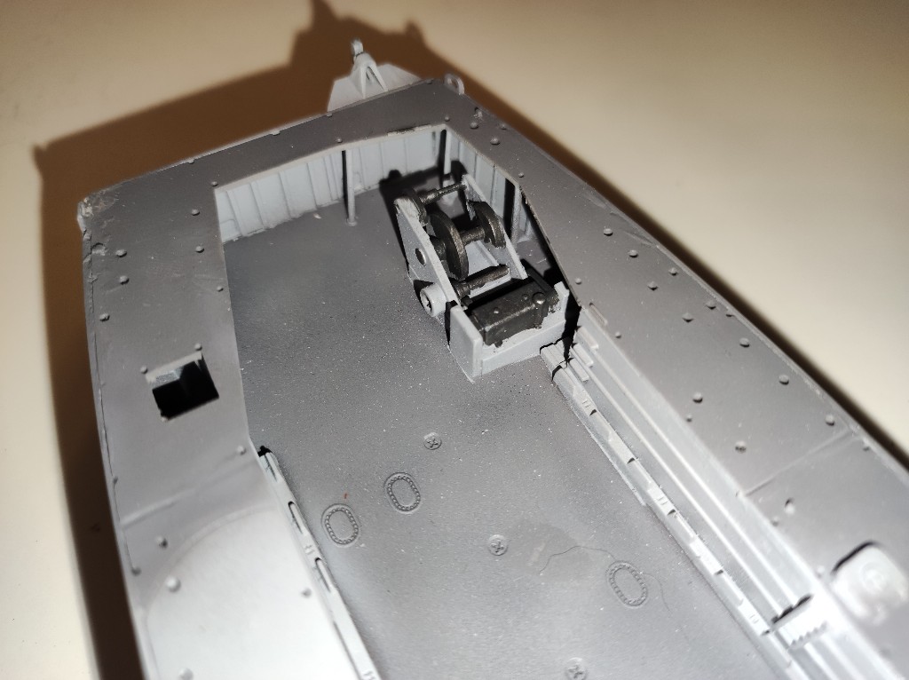

Weiter ging es, bereits letzte Woche habe ich dem Schiff seineFarbe verpasst. Zwar wusste ich, das viele nicht perfekt ist, aber ich habe schlicht nicht mehr viel gesehen, wo noch Lücken sind und was weiter verbessert werden musste. Das beste war wohl der einfach Ständer, der erforderte keine Nacharbeiten.

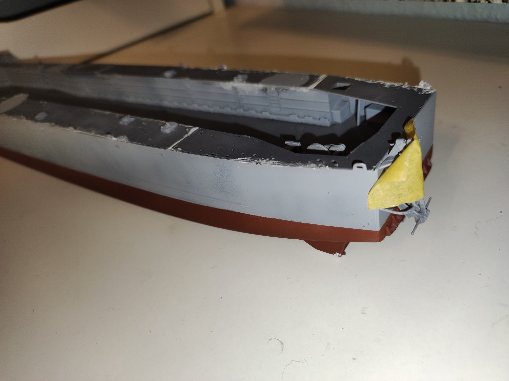

Am schlimmsten sah die Kommandobrücke aus, leider habe ich es versäumt Bilder zu machen.am Deck habe ich es mir schlimmer vorgestellt. Ich habe hier mit meiner Geheimwaffe kleine Lücken Ausgebessert.
Im hinteren Teil kam bereits der Laufstrecke drauf. Hier entstanden aber wieder Lücken zu den bereits verbauten Deck.
Der Anker wurde nochmal frisch verklebt und mit Tape fixiert

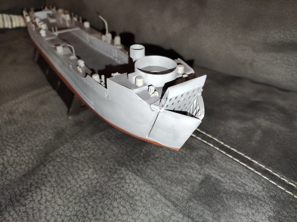

An den Aufhängen sieht es nach wie vor schlimm aus, wie das jemals vernünftig aussehen soll erschließt sich mir nicht. Merkwürdig ist vorallem der riesige Versatz der hier besonders ausfällt: hier stehen etwas ein Millimeter über von der Seitenwand, auf der anderen Seite schließt sie Bündig ab. Wie das geht, ohne das der Rest wesentlich verschoben ist, ist mir nicht ganz klar
Aber auch vorne am Portal musste nochmal nachgebessert werden

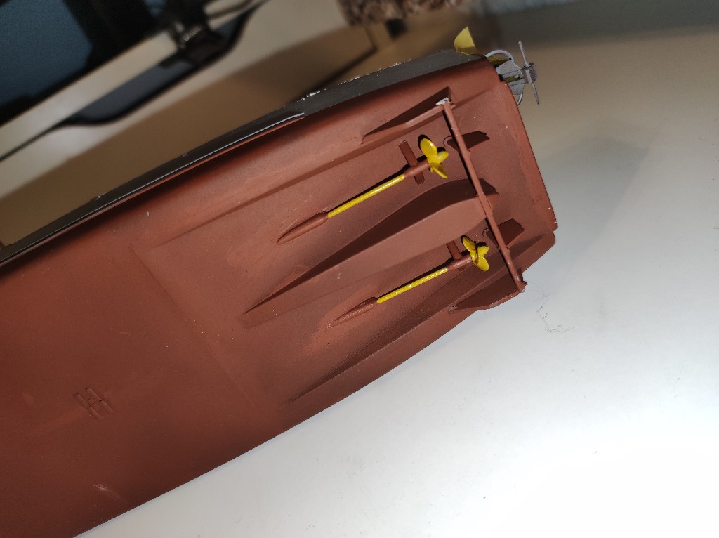

Tatsächlich kam ich aber auch dazu schon weiter zu bauen. Unten an den Ruderanlagen ist nämlich alles soweit fertig geworden.

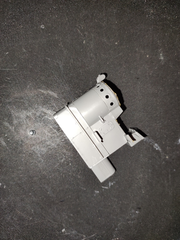

Der Generator ist mittlerweile bemalt. Leider habe ich kein wirkliches Vorbildfoto gefunden und habe mich einfach an den Bauplan Gehalten, das ganze dann noch mit Eisen trocken gemalt.

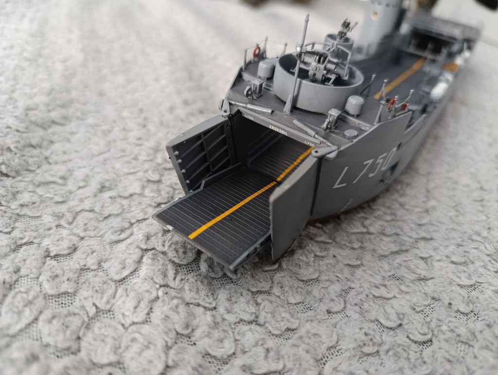

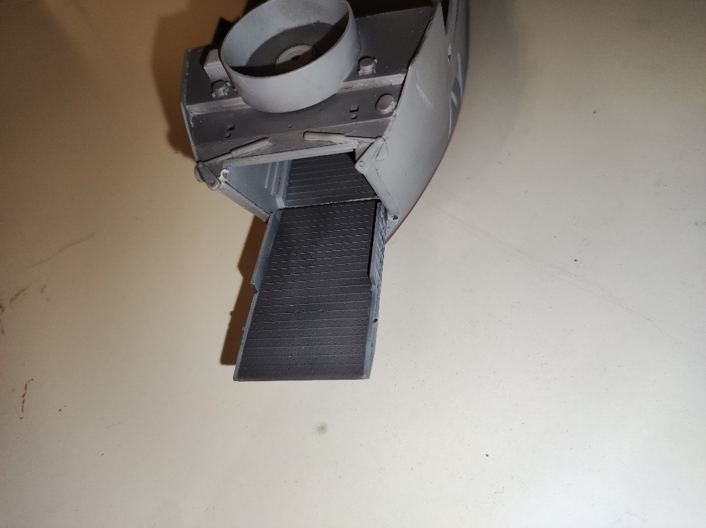

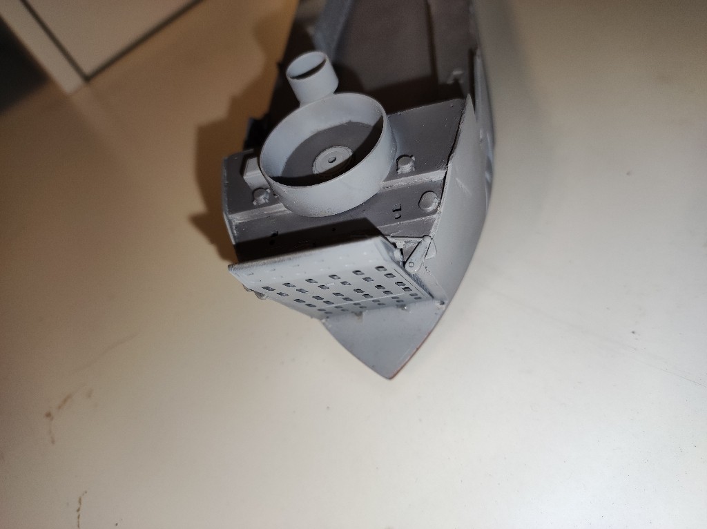

Die Landungsrampe ist auch verbaut wurde und scheint sogar schön stabil dort zu halten, wie sie es auch soll.
Auch das öffnen der Rampe klappt super und ohne Probleme

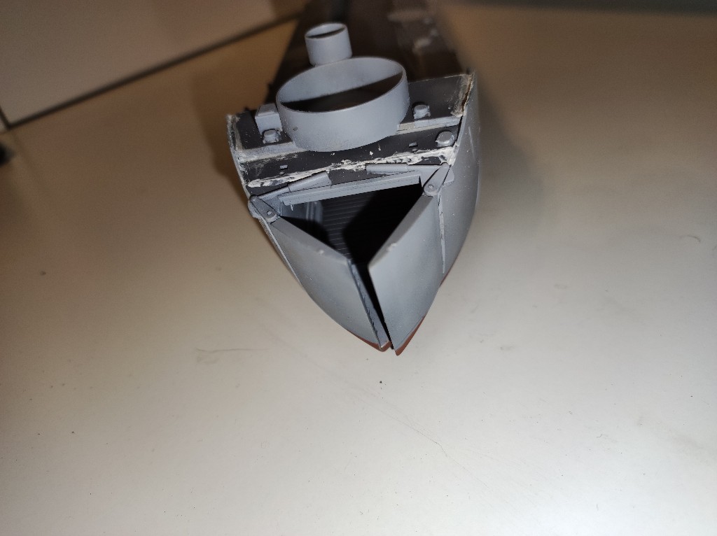

Die beiden Tore haben dafür gar nicht gut gehalten. Die Plastikstifte sind abgebrochen. Ich habe an deren stellen jetzt kleine Drähte verbaut.

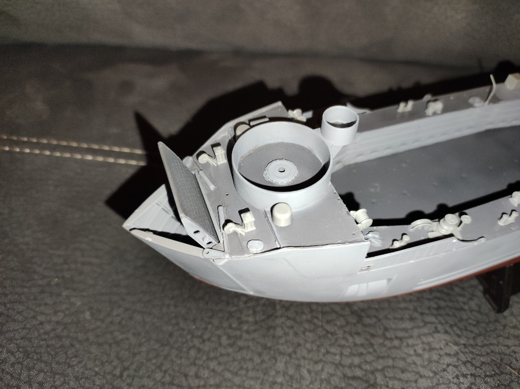

Auch vorne an der Rampe habe ich jetzt langsam eine Stabilität entwickelt
Soweit passt es also. Ich hoffe es geht nun etwas vorwärts

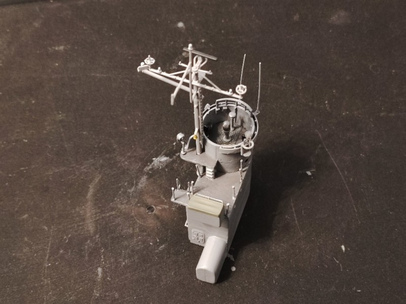

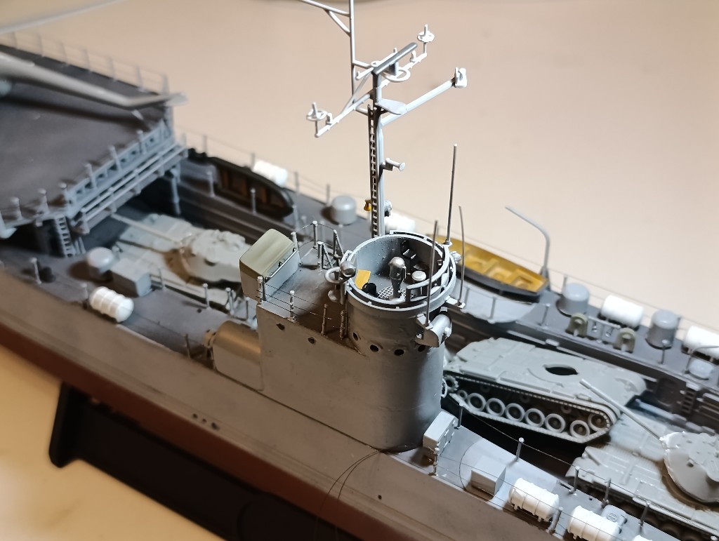

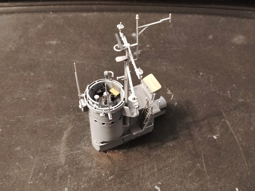

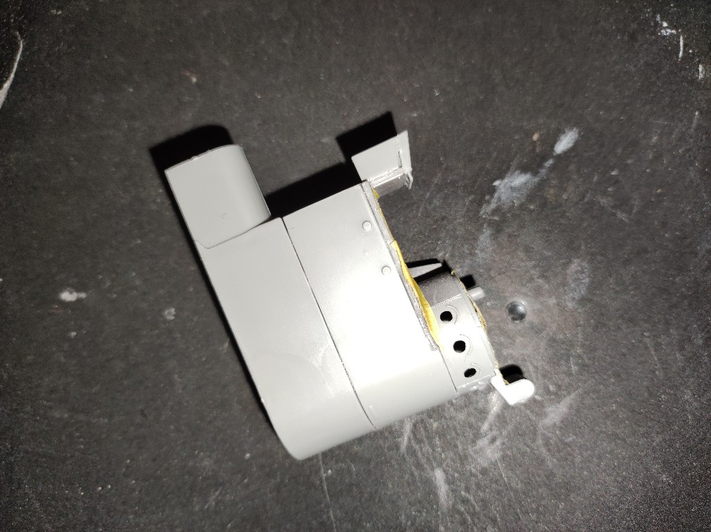

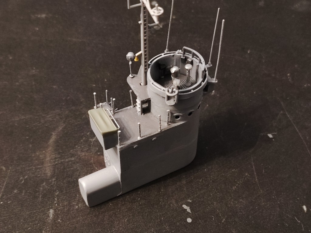

Außerdem habe ich den Kommandoturm weitgehend vollendet. Die Details wurden bemalt.
Auch der Mast ist gesetzt wurden.
Und das Steuerpult bzw. Kontrollpult für das Landedeck ist verbaut wurden

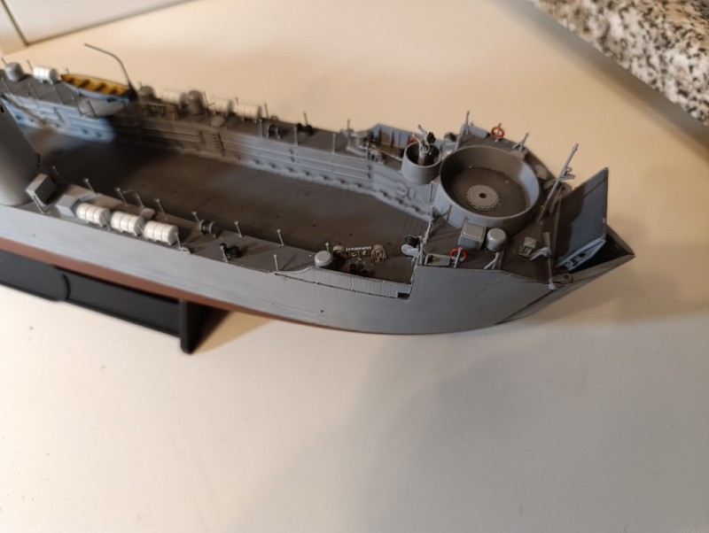

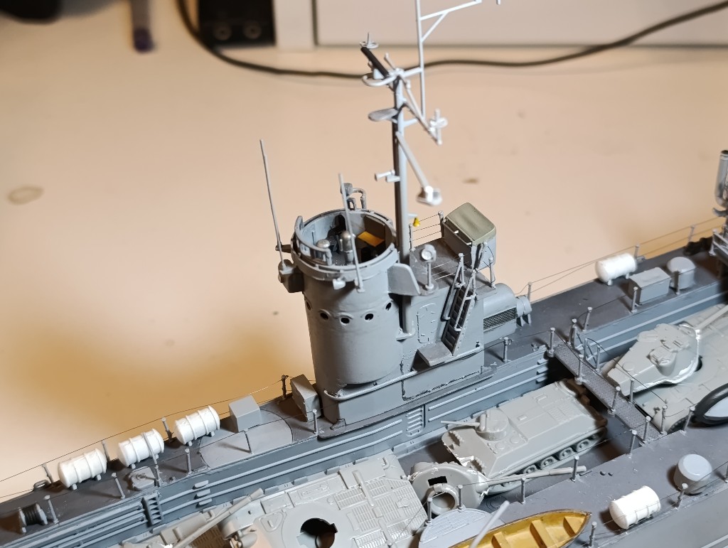

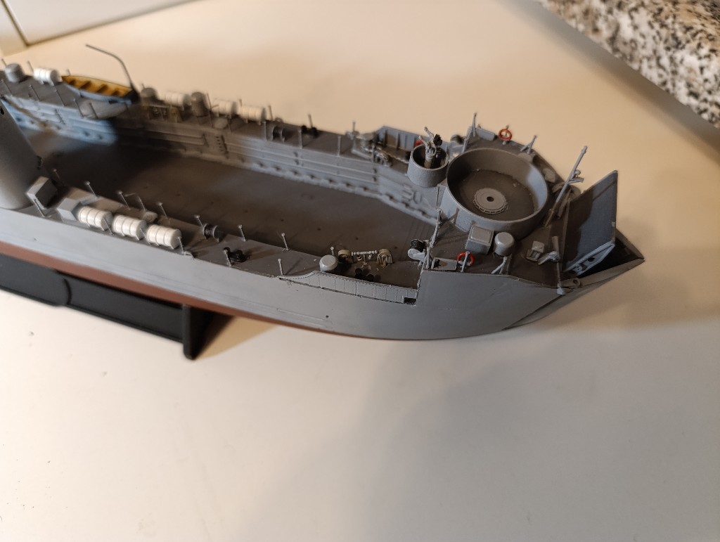

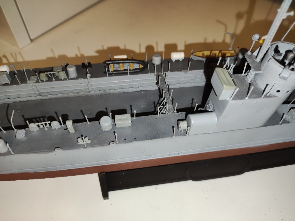

Ich habe es auch geschafft an der Krokodil weiter zu kommen. Es sind jetzt alle Deckbauten angebracht und bemalt soweit, bis auf das Geschütz was vorerst verloren gegangen war.
Gemacht werden müsste eigentlich nur noch die rechte Seite, hier sind vorallem die weißen Fässer angebracht und die Schläuche bemalt wurden.
Ebenso sind am Oberdeck die Positionslichter bemalt, außerdem die Zielleitanlage
Das Geschütz ist mittlerweile wieder aufgetaucht. Nun geht es darum die Reeling zu ziehen, Ehe das Landedeck angebracht wird. Ich denke dazu werde ich gezogene Gussästen nehmen. Oder gibt es bessere Vorschläge?

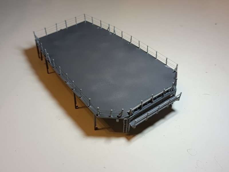

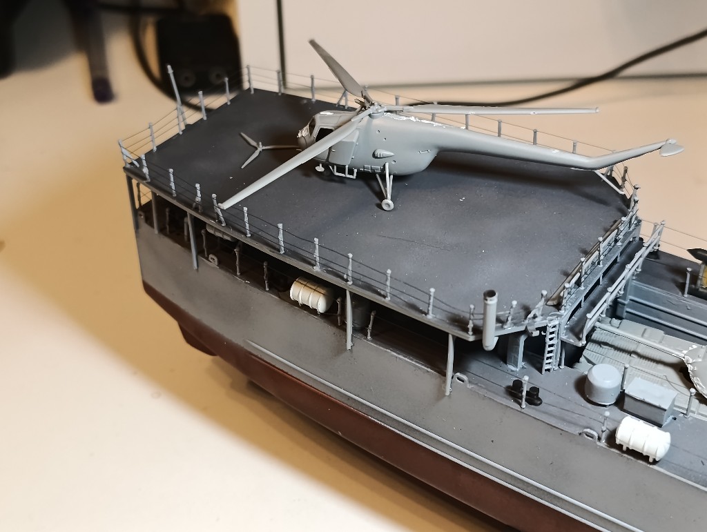

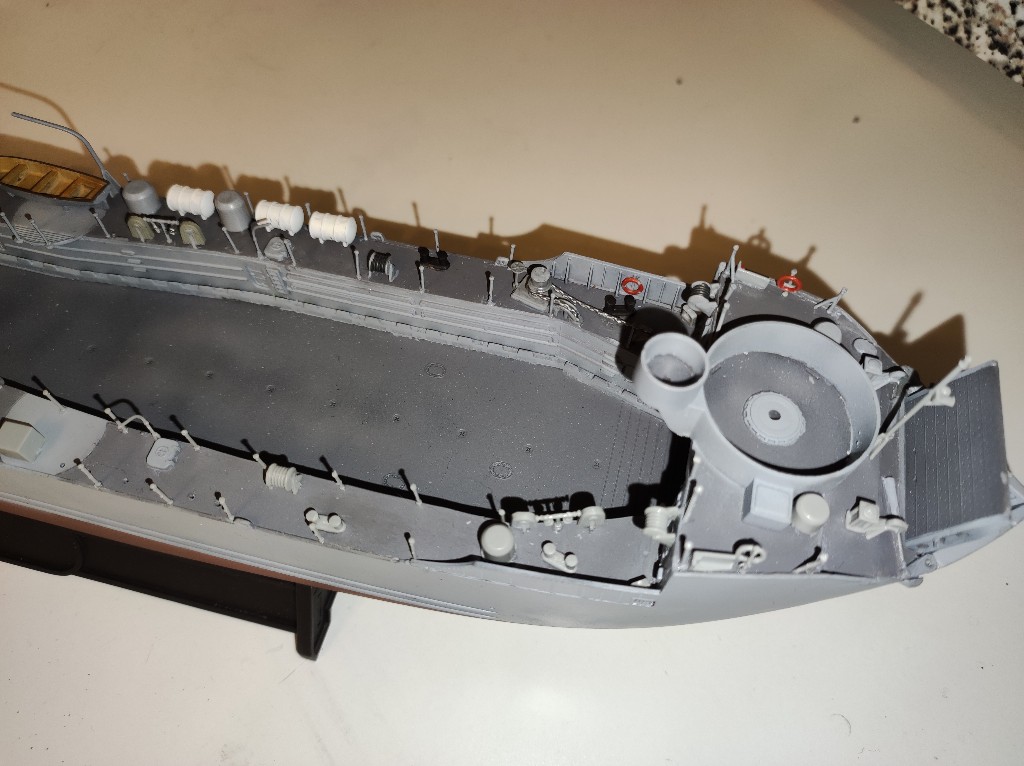

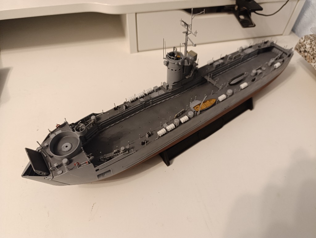

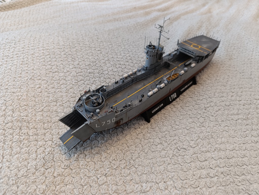

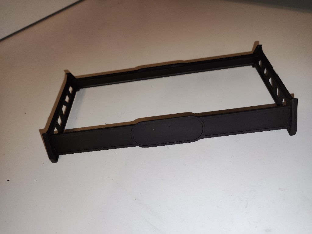

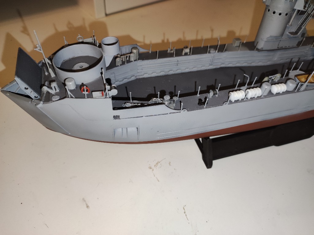

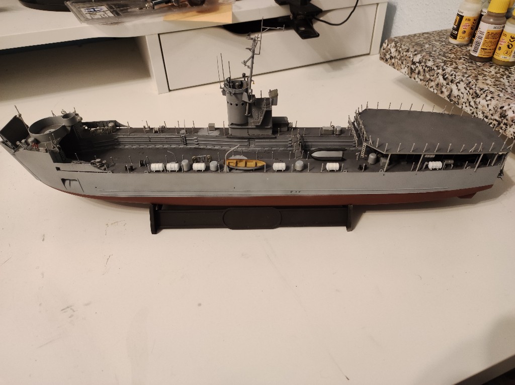

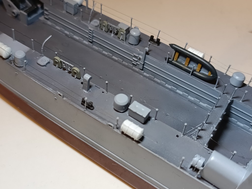

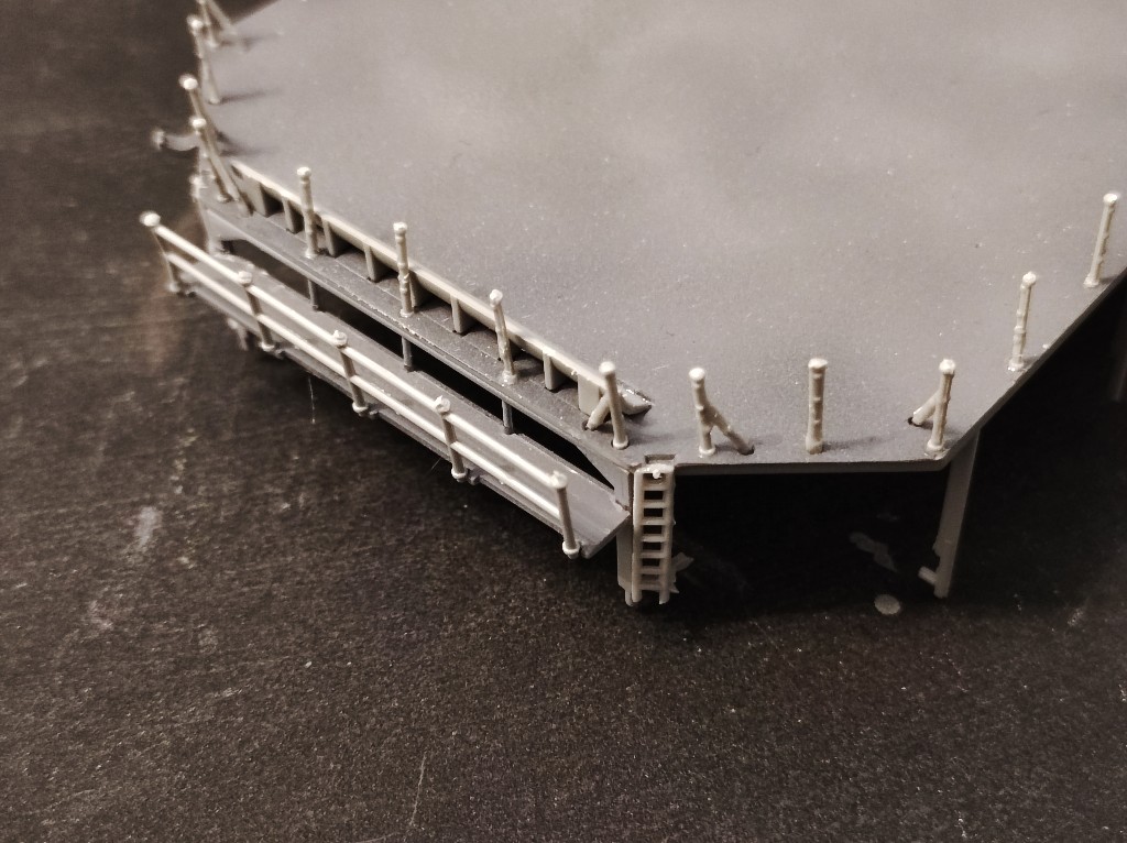

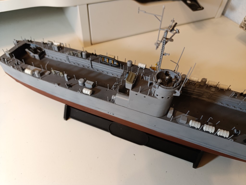

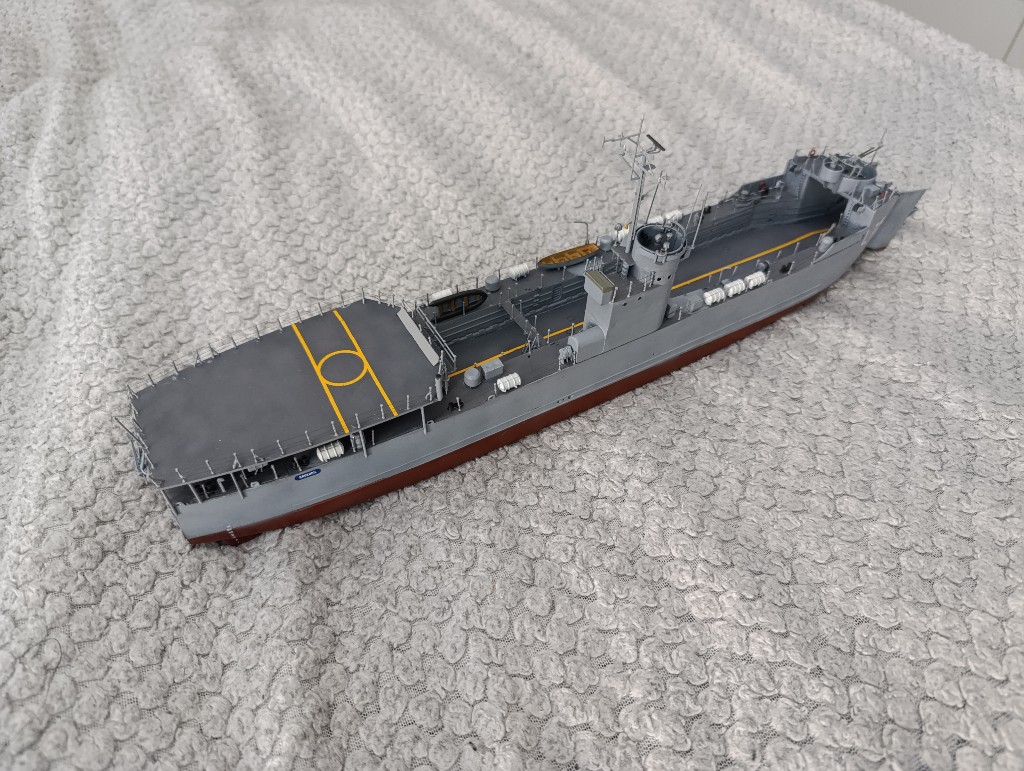

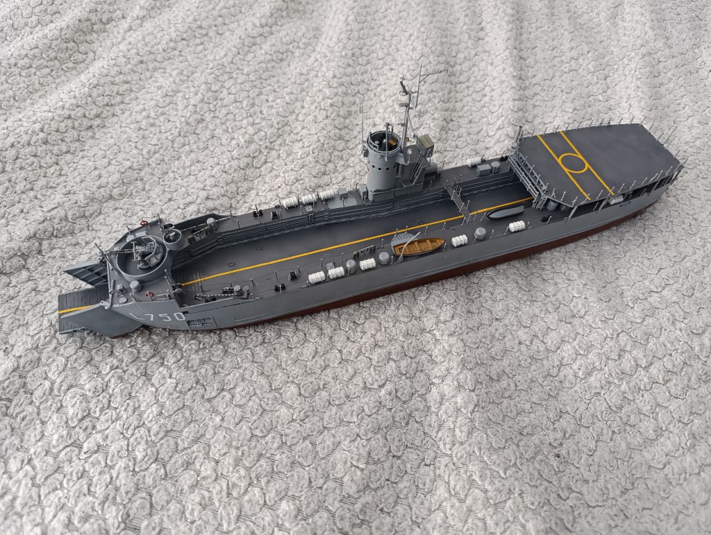

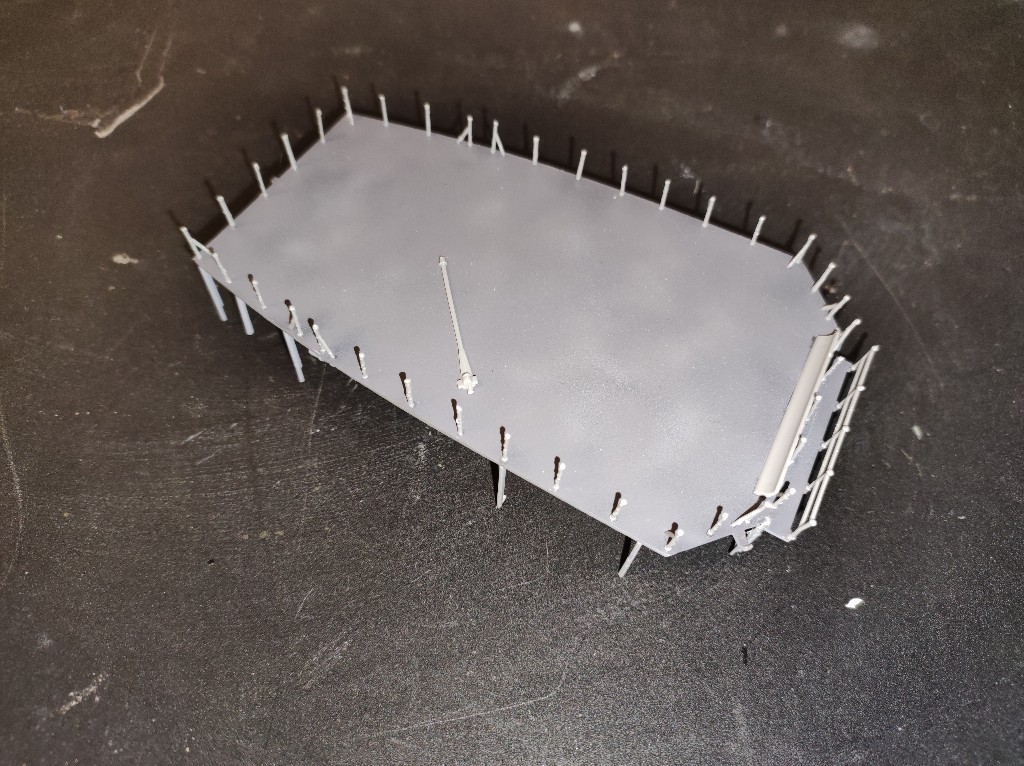

Die letzten Tage habe ich damit verbracht die Reeling zu machen, das ging tatsächlich sehr gut und zügig von der Hand.
Auch das Helikopterdeck hat dei Reihen bekommen.

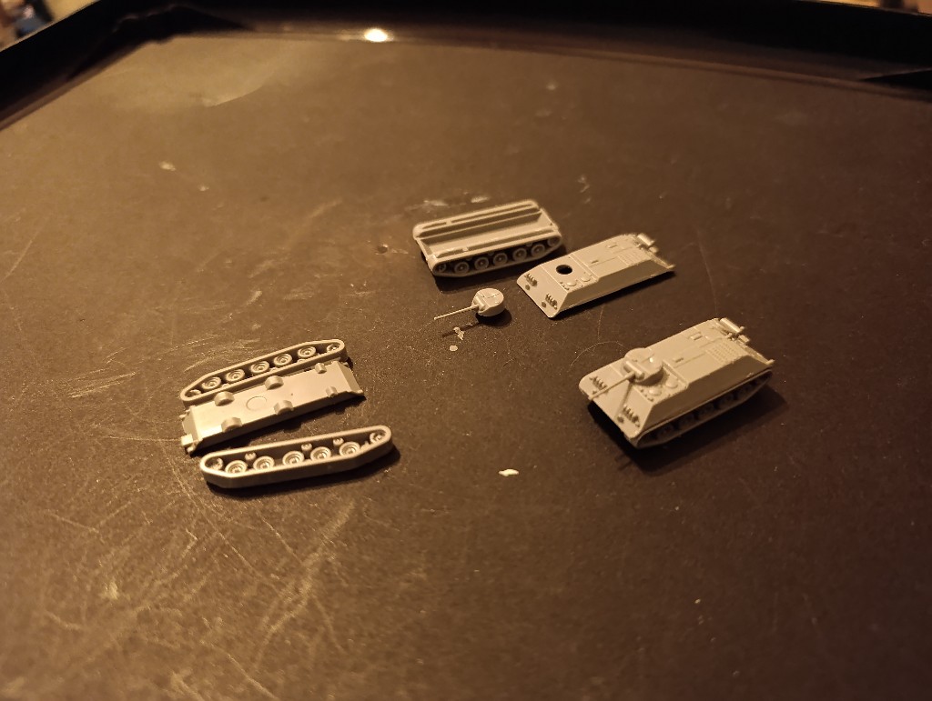

Jetzt ging es damit los, die einzelnen Fahrzeuge zu bauen. Ich hab mich dazu entschieden nur die HS30 und die Kampfpanzer M47 zu bauen. Für die "Emmas" habe ich bereits ordentlichen Ersatz bestellt, gerade die LKWs kann man in dem Maßstab keinen Anbieten. Es fehlt der Kühlergrill und überhaupt sind an den Fahrzeugen nur wenig Strukturen.

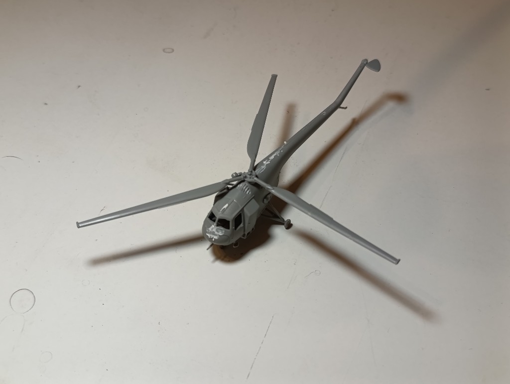

Dann habe ich die Sycamore gebaut, leider auch hier eine verpasste Chance. Hier hatte Revell mit etwas mehr Mühe einen eigenen Bausatz machen können, so fehlen am Hubschrauber aber die Klarteile und die meisten Scheiben sind auch komplett zugegossen. Ich werde dazu übergehen die offenen Scheiben zu verschließen und mit schwarz glänzend zu bemalen
Gestern habe ich dann die restlichen Teile angebracht.
Wie hier der Anker:
Das Flugdecke:
Und die Brücke:

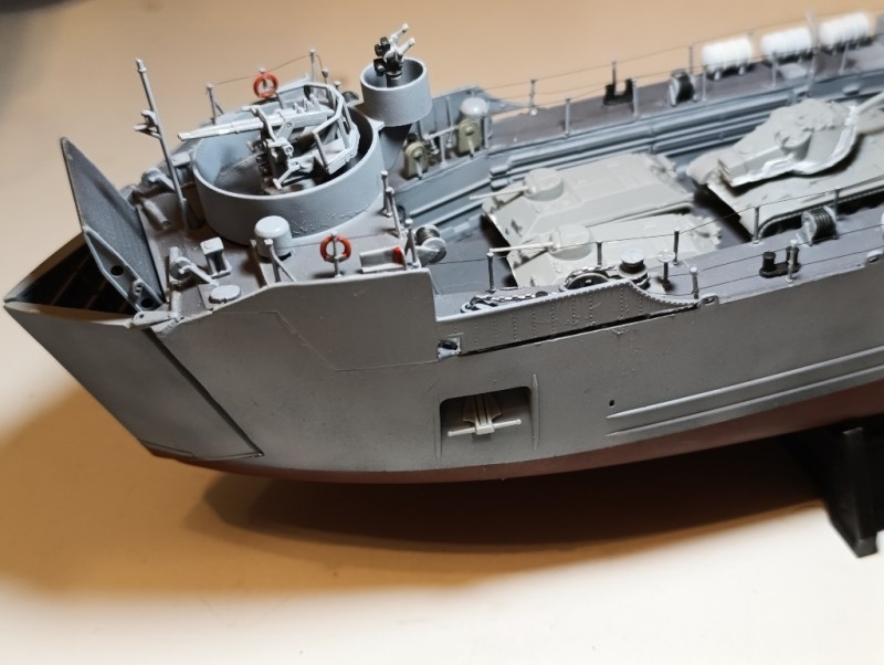

Jetzt fehlt noch die Takellage und die Alterung. Gut auch die Detailbemalung, aber es nähert sich dem Ende und das ganze Wohl auch noch Recht erfolgreich.

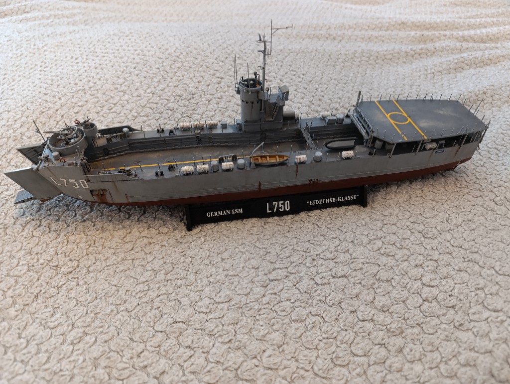

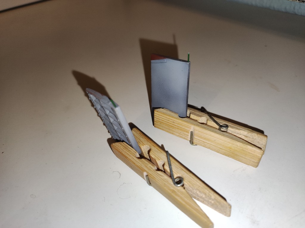

Hier war ja jetzt lange eine Pause dazwischen. Das hat auch einen Grund. Mir ist bei meinen Shopping Touren bei verschiedenen Online-Händlern ein Set in die Hände gefallen was die eher mäßigen Fahrzeuge aus dem Set klar aufwertet. Da dieses aber nur für je zwei Fahrzeuge ausgelegt ist und ich je drei habe brauchte ich zwei Sets. Deshalb habe ich warten müssen, da eines nachbestellt wurde. Angeblich soll die Bestellung Ende der Woche kommen, Mal sehen.

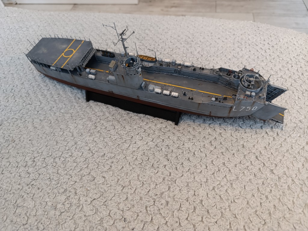

Da aber das Modell so langsam einstaubt und zu viele begonne Projekte bei mir schnell eine Baublockade auslösen, habe ich mich entschieden erstmal das Schiff selbst soweit fertig zu machen. So habe ich das Falkgeschütz noch bemalt.
Und die Decals angebracht. Leider waren diese (obwohl immer trocken und lichtgeschützt gelagert) schon kurz davor richtig brüchig zu werden. Es ging noch gerade so zu bearbeiten.

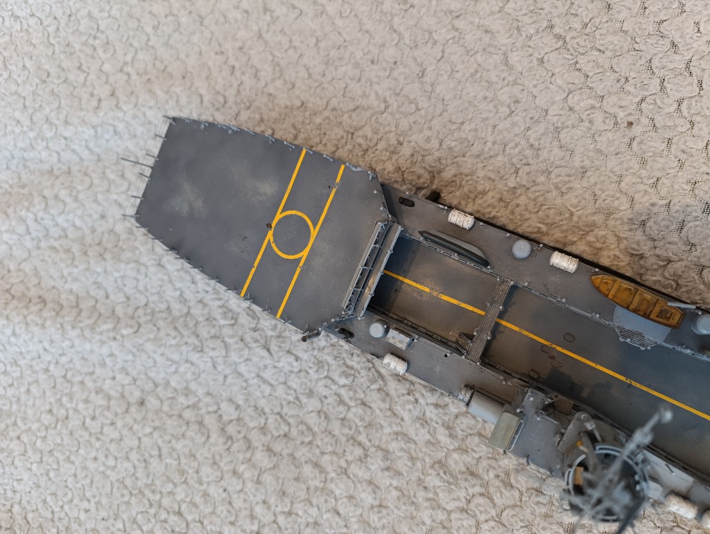

Beim Fahrzeugdeck wäre die gelben Markierungen leider schnell gebrochen und ich musste Puzzeln, kleinere Lücken kann man Dank Chipping auch als beschädigt darstellen. Zu letzt folgte der Einsatz von Klarlack
Auch hier hat man das Detail gedacht am Portal oben die Schiffsnummer und den Namen des Schiffs als Decals darzustellen.

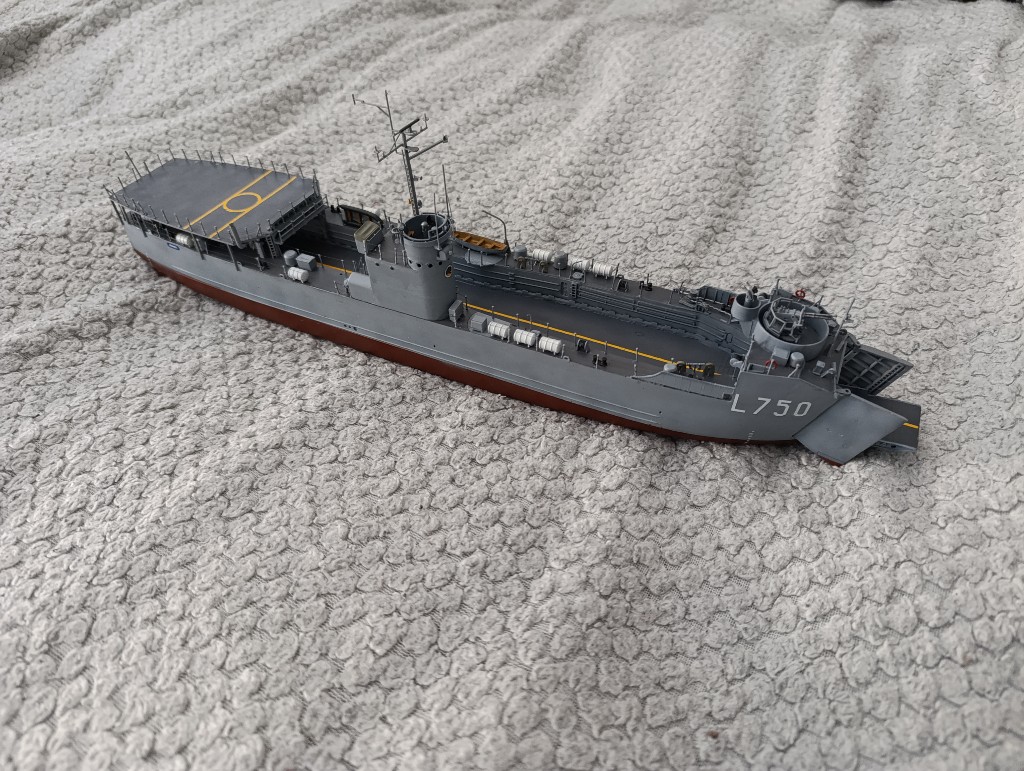

Das Schiff habe ich dann drei Tage gut durchtrocknen lassen, Ehe es mit der Alterung weiter ging. Dann erfolgte zunächst die Alterung per Chipping am Fahrzeugdeck.
Eine Mischung aus Pinwash und Filter sorgte dann für ein Hervorheben der Details und erste Spuren der Verschmutzung.
Mit Trackrust habe ich versucht erstmals solche Rostnasen, die dort entstehen wo Wasser runterläuft darzustellen. Ich bin damit bisher zufrieden.
Zunächst nutzte ich dazugehörigen Wash, anschließend mit einem Flachen Pinsel folgten die Pigmente. Ich bin der Meinung dass das schon sehr gut gelungen ist.
Jetzt lasse ich das erstmal trocknen und versiegel das Modell mit Klarlack. Dann wird die Takellage und Beflaggung Golfen. Ich hoffe bis dahin ist dann auch das PE-Set für die Fahrzeuge da, damit ich hier so langsam ein Haken an das Projekt machen kann ;)
