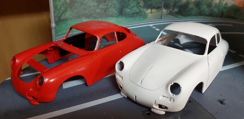

Weiß, gelb, rot sind fast immer Katastrophen Farben...
Ich arbeite mit der Airbrush, da bekomme ich "weiß" recht gut in den Griff. Ganz viele dünne Schichten mit stark verdünnter Farbe.
Zuerst wurde mit verdünnter #301 alles "grundiert", danach noch einmal nass geschliffen und dann mit drei oder vier Durchgängen #04 weiß darüber (zwischendurch trocken lassen!)
Mit jedem Gang #04 habe ich die Farbe stärker verdünnt.

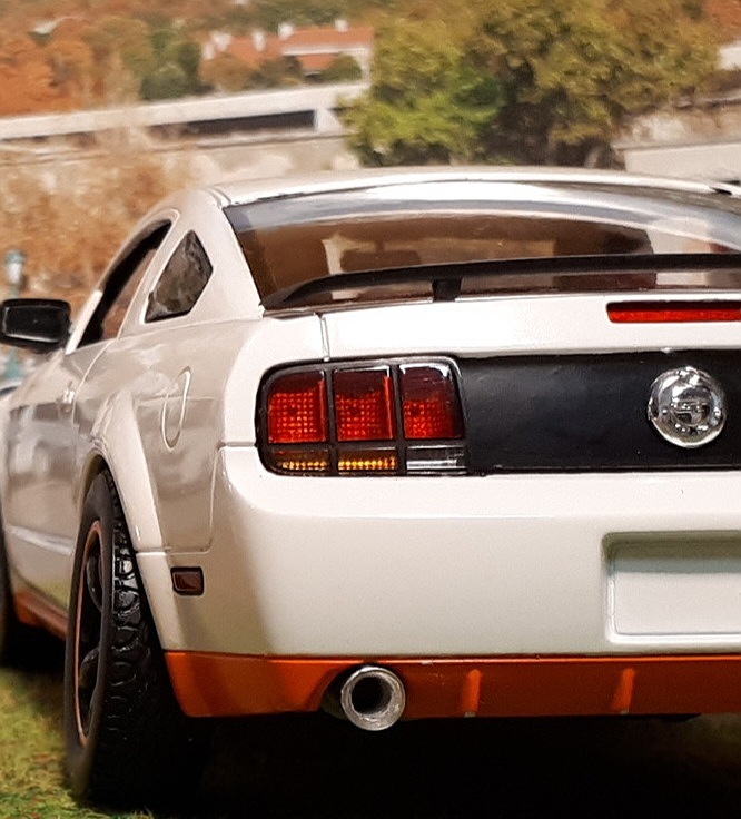

Der Porsche und der GT500 sind Enamel lackiert.Mich würde interessieren wie es bei der weißen
Revell Emaille Farbe aussieht. Ich meine das sie
früher Recht gut deckte.
Ich erkenne keinen großen Unterschied beim Verarbeiten mit der Airbrush. Das Ergebnis finde ich recht gut(nach meinen Ansprüchen)
