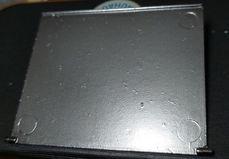

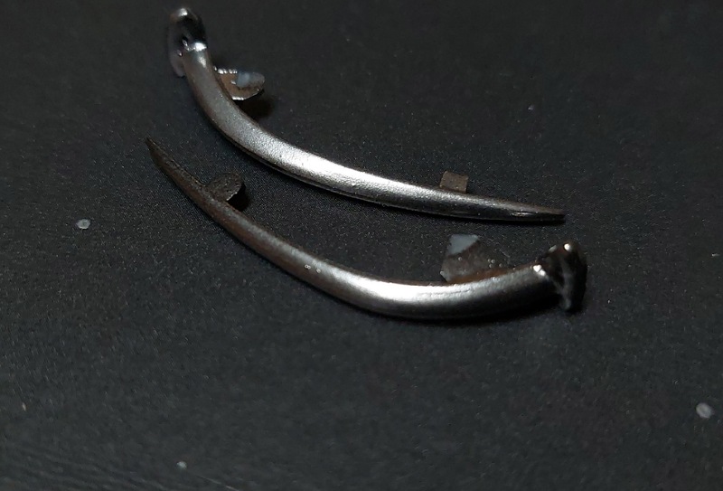

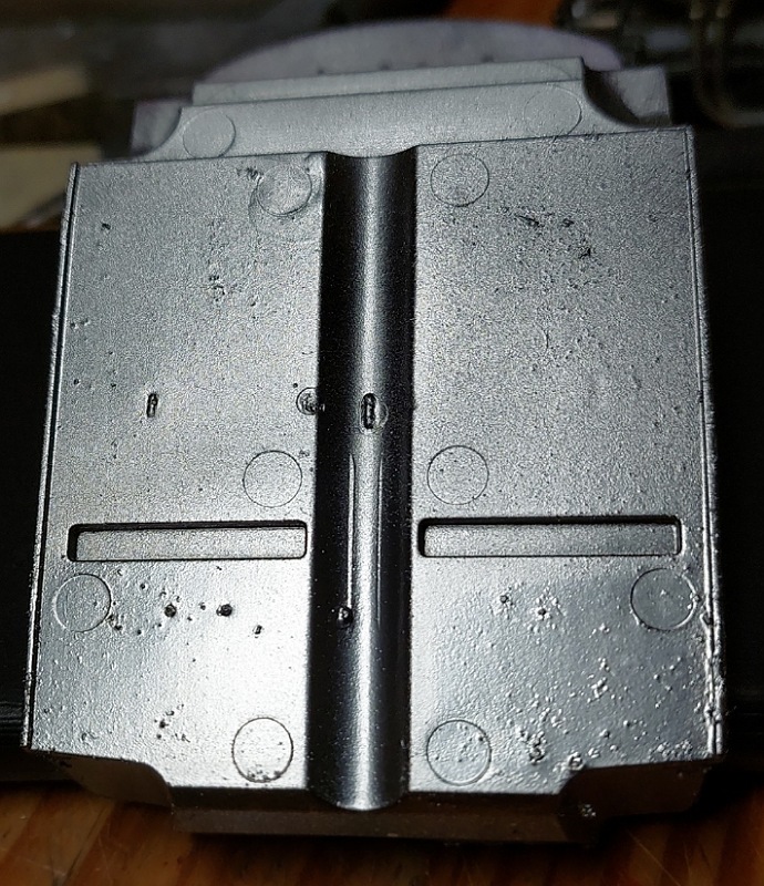

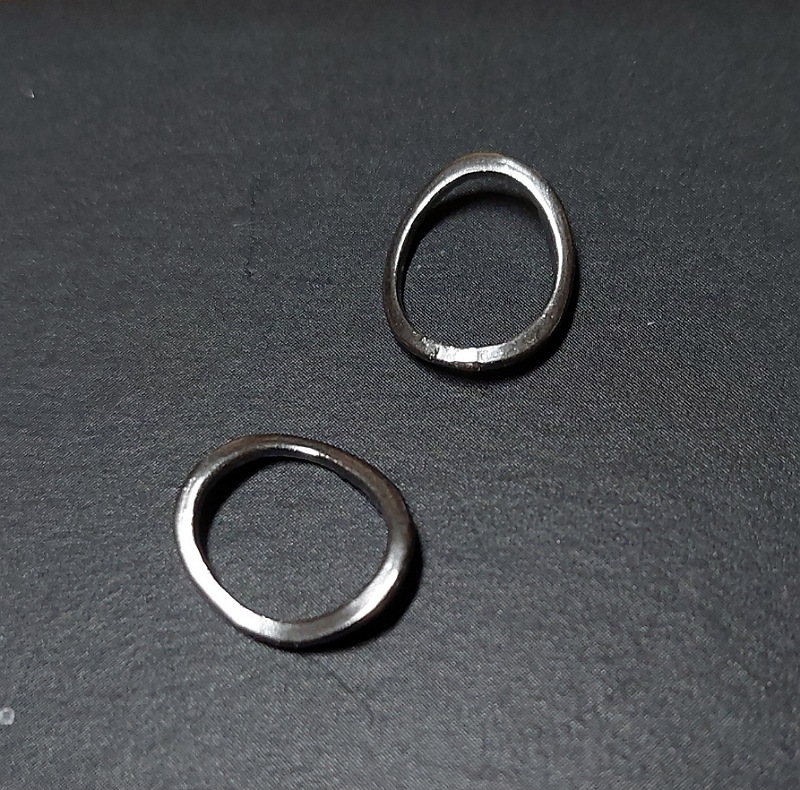

Sooo...
Nachdem ich ja keine Ahnung habe, wie man mit Metallfarben arbeitet, hier meine ersten Gehversuche.
Ich weiß nicht, was ich hätte erwarten können oder sollen.
Vorlackiert wurde mit AquaColor #07 schwarz glanz.
Zum einen bin ich enttäuscht, liegt aber wahrscheinlich an meiner Art die Farben zu verwenden, zum anderen bin ich begeistert, auch wenn es kein "klares" Spiegelbild hat, so sieht es doch sehr sehr gut Richtung Chrom aus.
Den "Dreck" im Feuerwehr Jalousie einfach ignorieren...
Jalousie

Test Bodengruppe unterschiedlich "glänzender" Untergrund
Stoßstangen hinten
Stoßstangen hinten
Lampenringe
Lampenringe

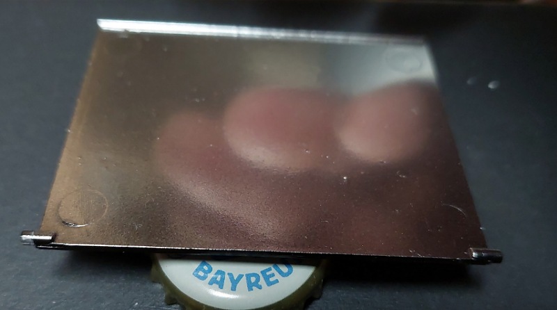

Wenn ich es richtig verstanden habe, dann soll da nichts mehr drauf, weil es sonst "stumpf" wird....
Ich kann aber in ein paar Tagen mit Politur drüber rutschen. Momentan traue ich mich das nicht.

Schwarz glänzend als Untergrund. Diese Metallicfarben sind stark vom Untergrund abhängig.
Siehe hier:
mit matten ölwash
ohne wash
glanz schwarz als untergrund
