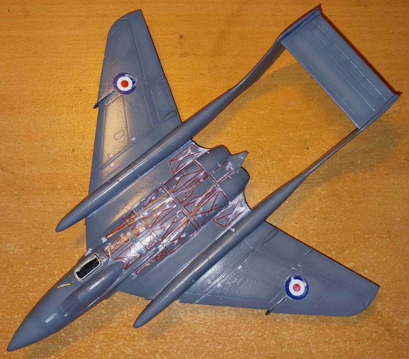

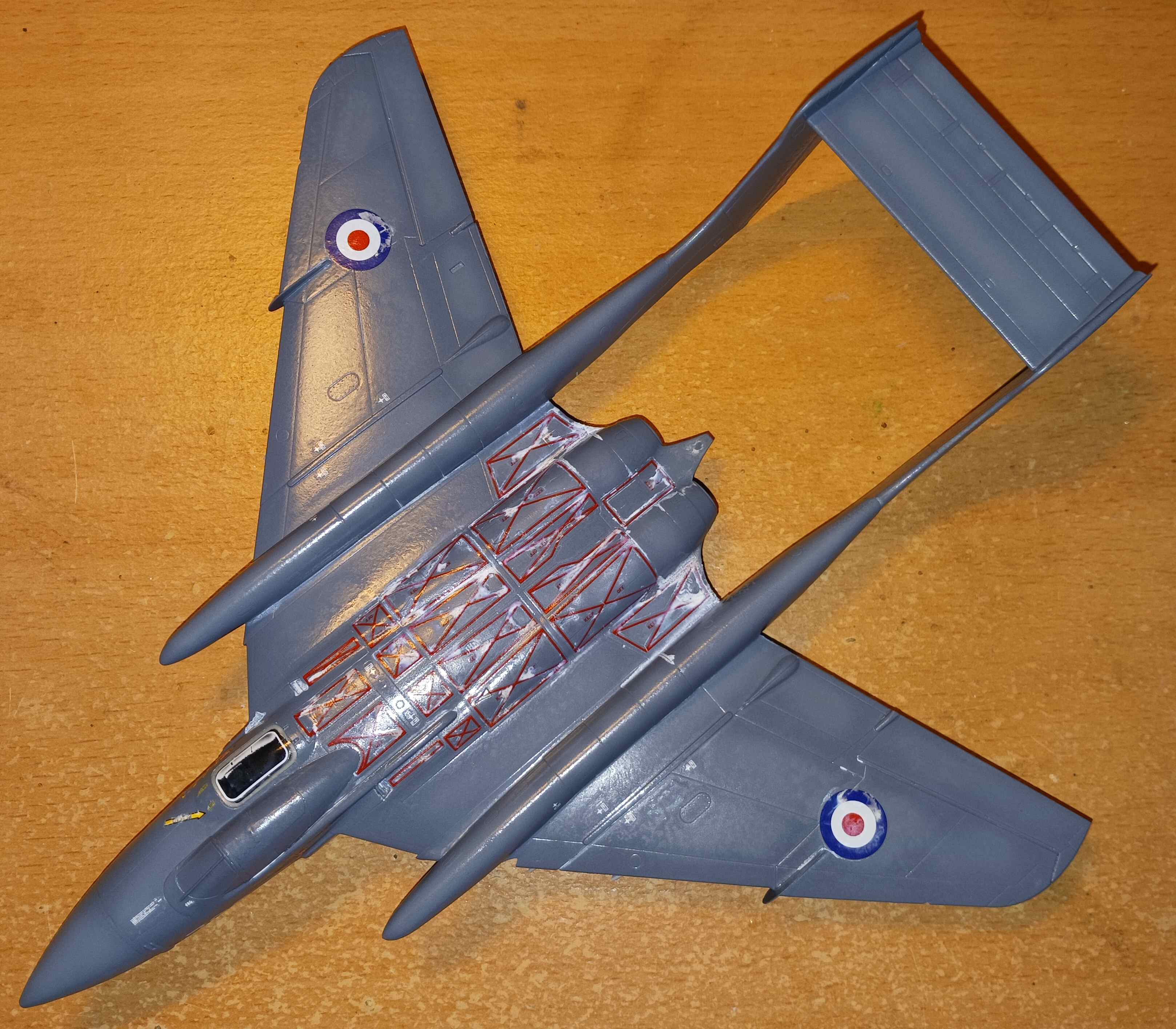

ich habe mal wieder ein Problem. Unter anderem baue ich gerade an der Sea Vixen FAW 2 von Revell in 1/72. Der Bau hat bisher viel Spaß gemacht, doch jetzt habe ich die Decals aufgebracht und mit Klarlack versiegelt und da ist es passiert:

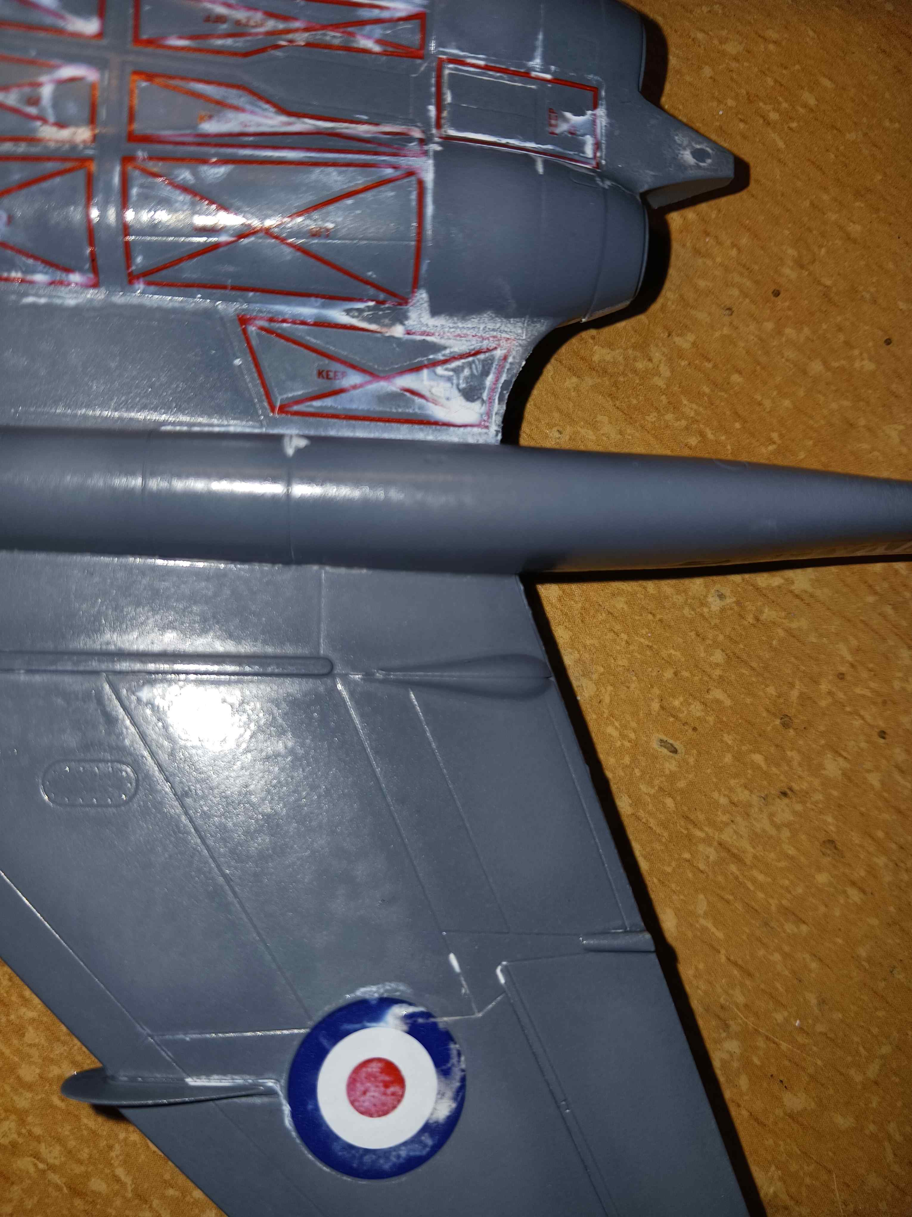

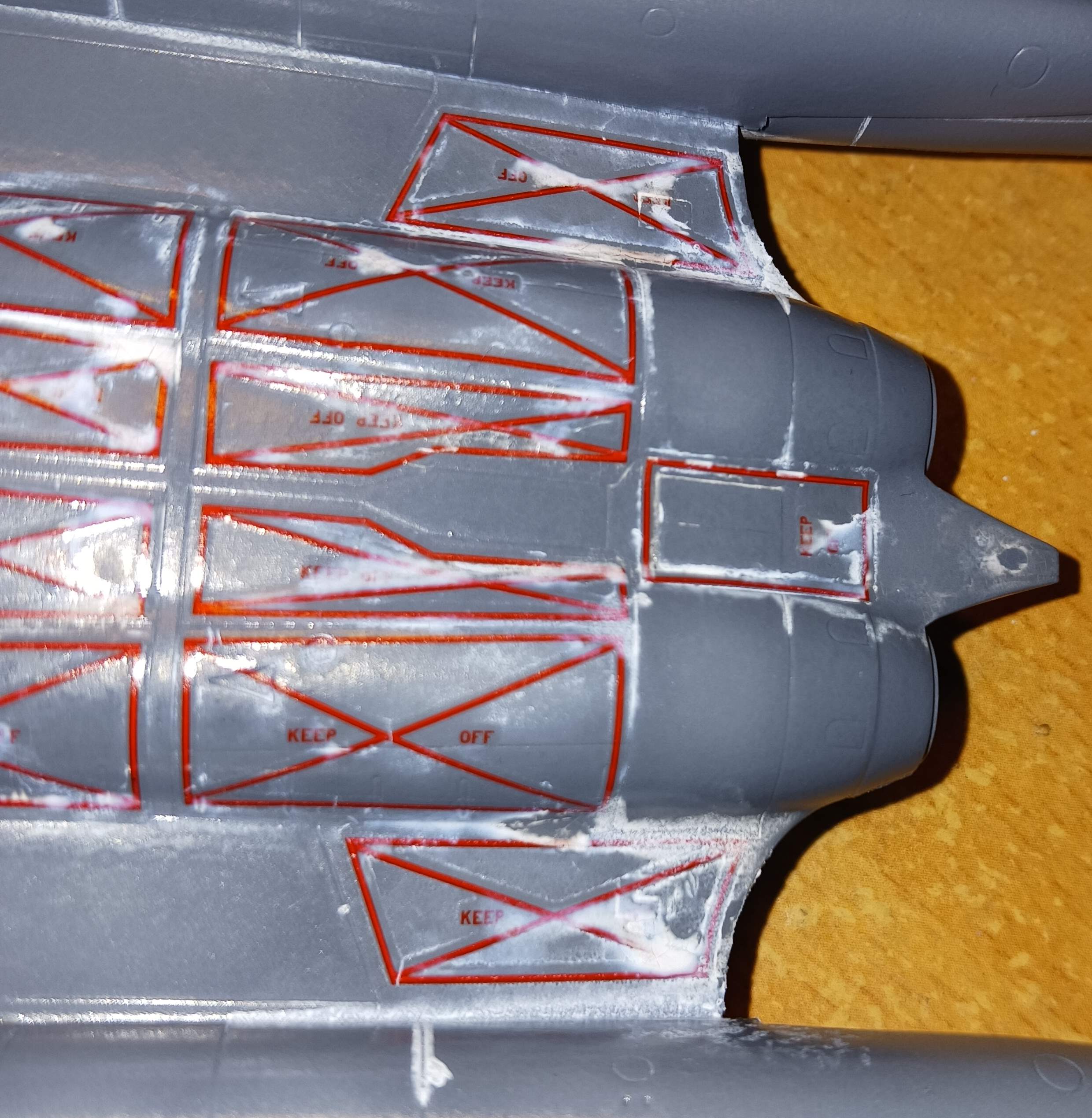

An den Decals zeigen sich weiße Flecken. Das Problem hatte ich schon vorher (auch bei anderen Herstellern), aber so schlimm war es noch nie.
Ich habe das Modell Lackiert und glänzenden Klarlack (Clear Gloss Varnish) von Humbrol als Basis für die Decals aufgebracht. Die Decals habe ich mit Microscale Micro Set aufgebracht und anschließend mit Microscale Micro Sol behandelt. Soweit so gut, bis dahin gab es keine Auffälligkeiten. Leichte Spuren waren zu erkennen, wo das Micro Sol heruntergelaufen ist und sich gesammelt hat. Diese Flecken waren farblos und haben sich nur in einem unterschiedlichen Glanzgrad gezeigt.
Ich vermute, dass das Microsol Teile des "Klebers" der Decals herausgelöst hat, evtl. auch aus dem Micro Set - denn es soll ja die Klebewirkung verstärken. Diese Rückstände haben sich dann in den Pfützen gesammelt. Nach der erneuten Versiegelung mit dem Clear Gloss Varnish muss es dann eine Art chemischer Reaktion gegeben haben, sodass sich die weißen Flecken beim austrocknen gebildet haben.
Mit einem feuchten Wattesstäbchen lassen sich die leichteren Schlieren wegrubbeln, aber ganz funktioniert es nicht.
Kennt jemand dieses Problem?
Habe ich bei der Anwendung etwas falsch gemacht? Sollte man das getrocknete Micro Sol vor dem Auftrag des Klarlacks entfernen? Wie geht das am besten, ohne die Decals zu beschädigen?
Hat jemand eine Idee, wie ich die Flecken entfernen kann?
Vielen Dank schon mal für eure Hilfe.

Vielleicht hast du auch einfach nur zu viel von den Flüssigkeiten genommen.
MicroSet ist eine klebrige Flüssigkeit, die die Haftung des Abziehbilds auf der Oberfläche vertsärkt. Deshalb soll man sie auch auf dem Modell auftragen. Das habe ich früher nie begriffen, bis ich einmal eine Flasche umgestoßen habe und die ganze Arbeitsfläche klebrig war. Wenn das Abziehbild am Platz ist und angedrückt worden ist, solltest du die Umgebung feucht reinigen, so dass keine Rückstände bleiben. Trocknen lassen.
Wenn ich MicroSol auftrage, läuft nichts weg. Sparsam mit einem Pinsel auftragen und leicht andrücken. Die Umgebung wieder reinigen, so dass ein eventueller Überschuss nicht unter das Abziehbild kriechen kann, und über Nacht wirken lassen.
Wenn du transparente Flüssigkeiten zu dick aufträgst, bleiben sie nicht mehr transparent.

vielen Dank für eure Tipps und Hinweise. Sieht so aus, als ob ich es mit den Flüssigkeiten übertrieben habe. Tja, "viel hilft viel" war in diesem Fall wohl nicht der richtige Ansatz; bzw. den Überschuss gründlich entfernen. Für's nächste Mal werde ich das berücksichtigen.
Das Gröbste habe ich inzwischen mittels eines nassen, feinen Schleifschwamms entfernen können. Ich hoffe, dass der Rest durch eine dezente Alterung verschleiert werden kann.

ja, grundsätzlich mache ich das auch nicht viel anders als die meisten – denke ich mal.
1. Modell grundieren und lackieren
2. Glänzender Klarlack auf‘s Modell, als Grundlage für die Decals (um ein Silbern zu verhindern)
3. Decals aufbringen:
a) in handwarmen Wasser die Decals anlösen
b) auf die entsprechende Stelle am Modell etwas Micro-Set auftragen
c) Decal auf das Modell aufbringen und positioniern
d) mit einem Wattestäbchen vorsichtig rüberrollen um überschüssiges Wasser und Micro-Set zu entfernen und die Decals zu fixieren
e) nachdem die Decals angetrocknet sind mit Micro-Sol einpinseln und länger einwirken lassen (z. B. über Nacht), damit sich die Decals besser in die Vertiefungen legen
(ab jetzt werde ich die Überreste des Micro-Sol noch entfernen, das hatte ich bisher nicht gemacht)
4. alles mit glänzendem Klarlack versiegeln
5. Panel-Line-Washing (verdünnte Ölfarben oder Tamiya-Panel Line Accent Color), Überschuss mit Odorless-Thinner entfernen
6. Alles mit mattem Klarlack versiegeln
7. Alterung mit Ölfarben und Pigmenten (Oil-Dot-Weathering, Abgas-Fahnen, Staub an den Rädern etc.)
8. Abschließende Versiegelung mit mattem oder Seidenmattem Klarlack
Im Grunde hat das bisher immer gut funktioniert. Nur mit den weißen Flecken hatte ich zuletzt Probleme, aber ich denke, die Ursache ist mir jetzt klar, sodass ich damit (hoffentlich) keine Probleme mer haben werde.
Viele Grüße Scusslebut
