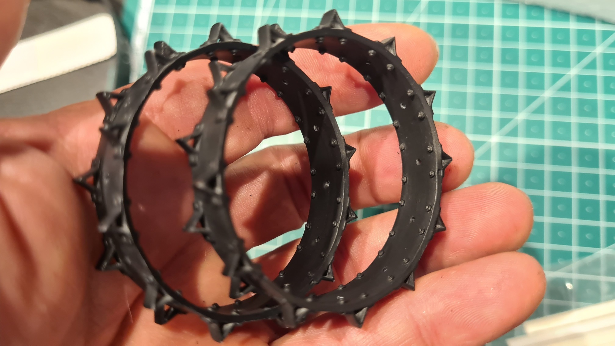

Nun muss man sich vorstellen, dass jedes Hinterrad aus zwei solcher Stahlzackenreifen zusammengebaut wird, in etwa so:
Man hat die Schleifarbeit also exakt 4 mal. Um nichts zu übersehen, wurden die Teile nochmals innen und außen schwarz gesprüht und nachgebessert.
Danach fertig? Neeee, jetzt fängt der Spaß erst richtig an. Werden die Teile zusammengeklebt, entsteht eine extrem unschöne Naht.
Und man ahnt es schon, innen wird das nicht besser:

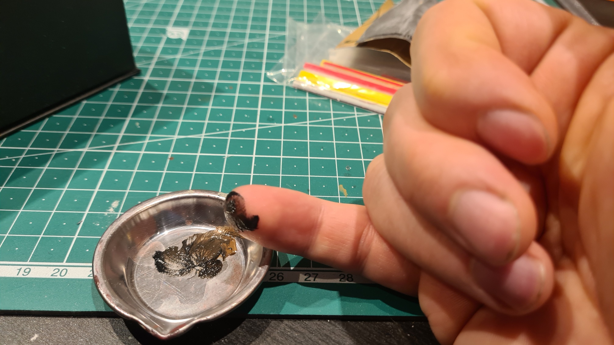

Auch hier das Gleiche. Zunächst mit Alclad Primer schwarz (ALC 309) grundiert. Dann kam Alclad 2 Edelstahl drauf. Für die großen Laufkränze habe ich mir aber noch etwas ausgedacht. Die Laufflächen werden in jedem Fall blank sein. Aber das wird niemals einförmig blank sein. Lunker usw. werden hier deutlich sichtbar sein. Also wurde Acrylfarbe aus der Tube genommen, schwarz und braun, mit dem Finger vermatscht und dann auf die Lauffläche in Laufrichtung verrieben:
