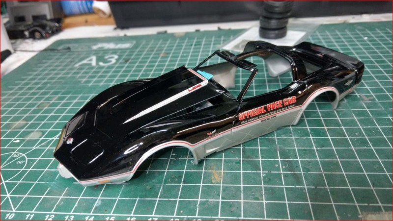

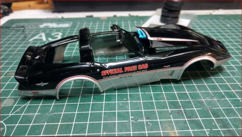

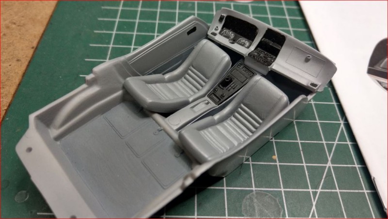

Update bei dem 1978er Corvette PaceCar.
Die Innenausstattung ist inzwischen in einem Stück (update folgt - habe jetzt kein Bild gemacht), .... die Karosserie ist soweit fertig (Außenspiegel kommen am Ende) .... und gestern habe ich die Reifenschablone erstmals benutzt, nachdem mein Bruder mit den Decals Probleme vermeldete. Er baut die C3 ebenfalls - nur in zivil, in der älteren Ausgabe - und da ich überhaupt nicht vor hatte, die Reifendecals zu verwenden, bekommt er meine zum Korrigieren.

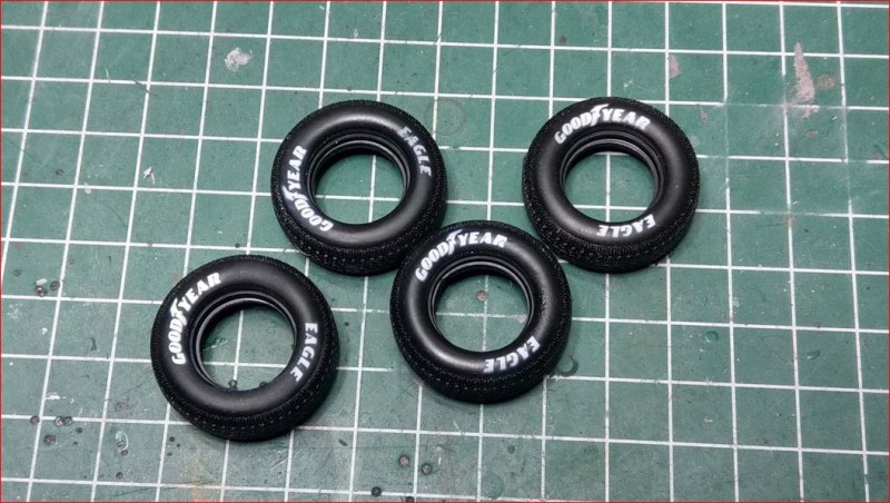

Die Reifenschrift sind einfach zu lackieren, mit den Schablonen?

Die Schablonen sind grundsätzlich einfach anzuwenden. Es ist nur etwas "tricky", sie genau anzusetzen. Die Schablone hat zwar eine mittige Bohrung, aber für die Reifen habe ich ja nichts in der Mitte, wo ich das übereinbringen könnte.
Dadurch habe ich bei zwei Reifen 6 mal neu angesetzt, die Farbe wieder abgewischt und neu gemacht. Solange die Farbe frisch ist, geht es natürlich problemlos. Ich habe sehr gut verdünnt die #302 (weiß seidenmatt) enamel von Revell genommen, mit meiner 0,2er Airbrush mit richtig wenig Druck lackiert. Als Vergleich: wenn Du deine Brille anhauchst, um sie zu putzen. So ungefähr.
Mit dem Finger mittig auf die Schablone aufdrücken um sie gut anzulegen ist ein Muss. Hier wird es auch knifflig, wenn man die Reifen zwischen Zeigefinger und Daumen halten möchte. Der Innendurchmesser liegt hier bei ca. 17mm. Da habe ich versucht, auf zwei Mal zu lackieren. Gefühlssache, geht aber auch.
Beim dritten Reifen habe ich die Schablone dann mittig von Hand angesetzt und mit einer Krokodilklemme fixiert. Das ging auch sehr gut.
Es ist einfach Übungssache. Ansonsten bin ich mit der Schablone sehr zufrieden.
Wenn ich es schreiben darf: ich nutze die Schablone von Modellbau Mürnau (link) in 19mm

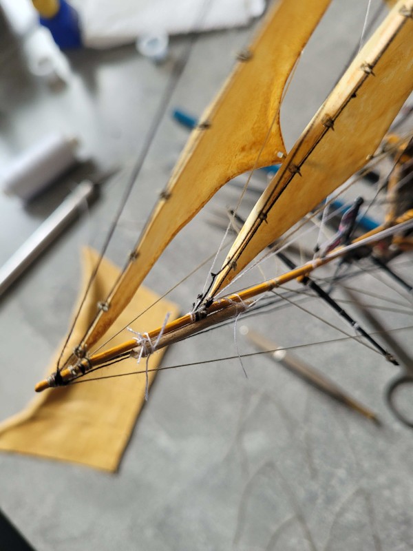

Auf meiner Mini-Werft gab es heute eine mittelschwere Katastrophe. Durch eine ziemlich unbedachte Handbewegung hab ich kurzerhand den mittlerweile voll getakelten Klüverbaum meiner Vic abgebrochen........
Nach Verarbeitung des ersten Schockmoments wurde so gut wie möglich repariert, ohne noch mehr zu beschädigen. Was ein Gefummel zwischen den ganzen Fäden. Zu guter Letzt dann mit einem Stück Zahnstocher temporär geschient. Ich hoffe, das hält, wenn ich den später wieder entferne.
