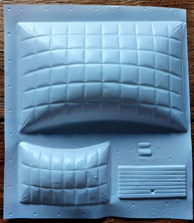

Brauche ich doch eh´ noch etwas Baumwollbatist o.ä. Ich denke, ich werde die Segel neu bauen, denn das was da in dem Bausatz liegt – na ja… (siehe Bild)
Segel - Kopie.jpg (27.98 KiB) 1545 mal betrachtet

@Knutselsmurf
Damit die Segel schön in Form bleiben, würde ich die Stoffteile grob zuschneiden, in dünnem Fischkleister tränken und mit einem stumpfen Pinsel in die Plastikform tupfen, und später, nach gutem Durchtrocknen auf der Form, exakt ausschneiden. Die Ränder sollten jetzt auch nicht mehr ausfransen.
Wenn die Segel getönt sein sollen, dann empfehle ich, den Fischkleister mit Schwarztee (leinfarbig) oder Wasserfarbe (gräulich) vorher einzufärben.
Wenn farbteilige Segel ( z.B. rot/weiss gestreifte) gewünscht sind, würde ich einen verdünnten, nicht wasserlöslichen Bastelleim verwenden und die Segel erst nach dem Durchtrocknen bemalen.

Vielen Dank für eure Hilfreichen Tipps, werde ich mich gerne dran entlang hangeln...

Hallo Ron
Bis auf die Frage: Normaler Kleister geht auch?
Der Name irritiert, da nämlich gar nichts Fischiges drin ist. Also denke ich, dass jeder pflanzenbasierte Kleister gehen sollte.
Wichtig war mir, dass sich die Segel nicht mit der Plastikform verklebten, was mit Fischkleister eben geht.
Aber … einfach mal testen! Evt. Seife auf der Form als Trennmittel verwenden.

Mit einer Wasser/Leim Mischung klappt das super.
Hab ich hier bei dieser Plane gemacht, die kann man abnehmen, hinstellen, bleibt in genau in dieser Form : viewtopic.php?t=6900
