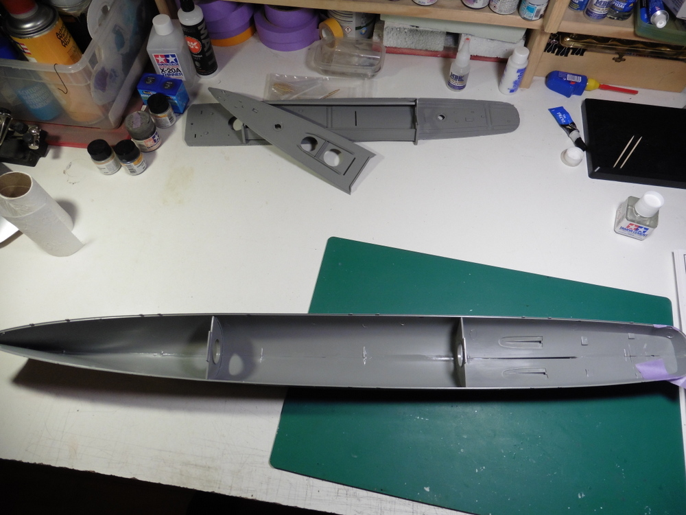

Wir starten wie so üblich mit dem Rumpf. Hier hat Revell 2 Rumpfhälften gewählt welche verklebt werden müssen.

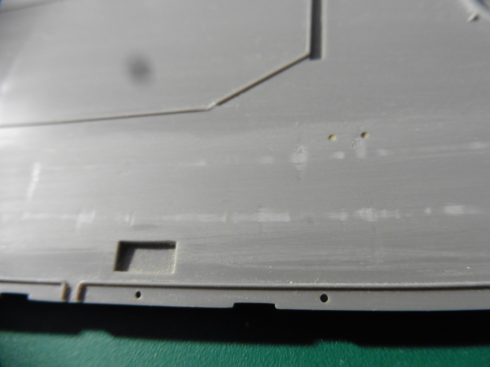

Wie ich es erwartet habe , passt das Ganze zusammen , aber leider nicht ganz korrekt. Die Hälften passen zwar ohne Spalt zusammen , aber am Kiel hat man über die gesamte länge einen Überstand von bis zu 1 mm.
Das ganze musste erst einmal aufwendig verschliffen werden .

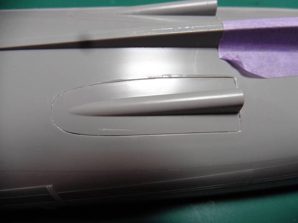

Auch die Auslässe für die Antriebswellen passen zwar aber die Spalten mußten hier verspachtelt werden .
Als nächstes ging es um das Deck . Hier ist ein Schienensystem für die Minen . Die Plastikschienen müssen laut Ätzteilplan entfernt werden . Grobes Abschälen und dann viel Schleifarbeit waren von nöten .
Nun ist das ganze schon mal glatt.
Als nächstes kommen am Heck noch weiter Aufnahmen für die Wellen ,welche auch Verspachtelt werden müssen .
Erst dann dürfte der Rumpf bereit sein für die Grundierung von AK Fine Primer .

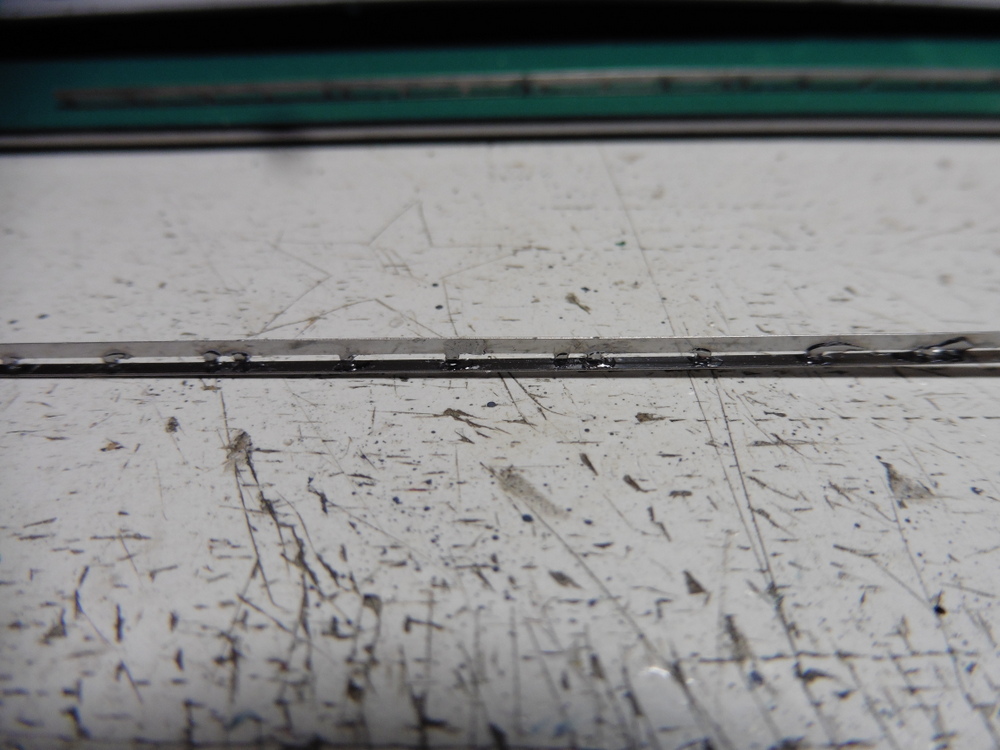

Wie vorher schon geschrieben , Schleifen und Bauteile entfernen . Tja hab ich ja auch gemacht , war aber glaube ich eine blöde Idee . Das Schienensystem für die Minen sollte ja entfernt werden und durch Ätzteile ersetzt werden .
Das Entfernen ging ganz gut , zumal das verwendete Plastik relativ weich ist . Es läßt sich schlecht abkneifen aber dafür sehr gut schneiden . Nun ja die Schienen sind weg.... die Ätzteilschienen bestehen aus einer unteren langen Platte . Die Schienen hat unten kleine Haken die gebogen werden müssen . Die Länge wiederum läßt ein Verbiegen des gesamten Teils zu.
Sprich die Füsse sind gebogen , aber die gesamte Schiene wird eher zur Banane und diese muss man dann auf die Unterbahn kleben . Das ist einfach nicht zu 100% gerade zu bekommen.
Ein weiteres Problem ist der exakte Abstand der Schienen zueinander . Da ist kaum 1 mm Spiel zulässig für die Rollen der Minen . Und als Krönung muss das Schienensystem nicht komplett gerade sondern winkelt nach 3/4 der Länge leicht ab .
Ich werde das gewiss hin bekommen aber das wird bestimmt nicht so stimmig aussehen wie das Angedacht ist .
Ich hab mich wirklich schon geärgert weil das vorhandene System sah meines Erachtens gut aus und vor allen dingen gerade.
Nun ja , das wird bestimmt die nächsten 4 Abende beanspruchen um das einigermaßen gut zu machen .
